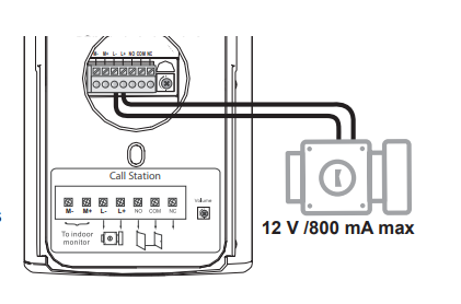

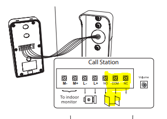

          &lt;div class=&quot;body-bd&quot;&gt;&lt;p&gt;Sébastien je vous ai mis le schéma de branchement du visio.&lt;/p&gt;&lt;p&gt;J&amp;#39;espère que vous n&amp;#39;avez pas connecté les bornes signalés par la serrure électrique sur votre moteur&lt;/p&gt;&lt;p&gt;Votre moteur a besoin de deux contacts sec comme vous l&amp;#39;a indiqué Coyote&lt;br /&gt;12/13 = total ou 13/14 = piéton.&lt;/p&gt;&lt;p&gt;Vous ne pouvez connecter que 12/13 sur les bornes COM /NO de la platine car c&amp;#39;est un simple interrupteur&lt;/p&gt;&lt;p&gt;Les bornes signalées par une serrure avec la polarité +/- envoie du courant de 12v.  Vous ne pouvez pas les connecter directement sur les bornes 13/14 du moteur sinon vous allez cramer la carte électronique.&lt;br /&gt;Vous pouvez essayez de mettre un relais 12v type automobile entre les deux mais pas sur que ça fonctionne.&lt;/p&gt;&lt;/div&gt;
