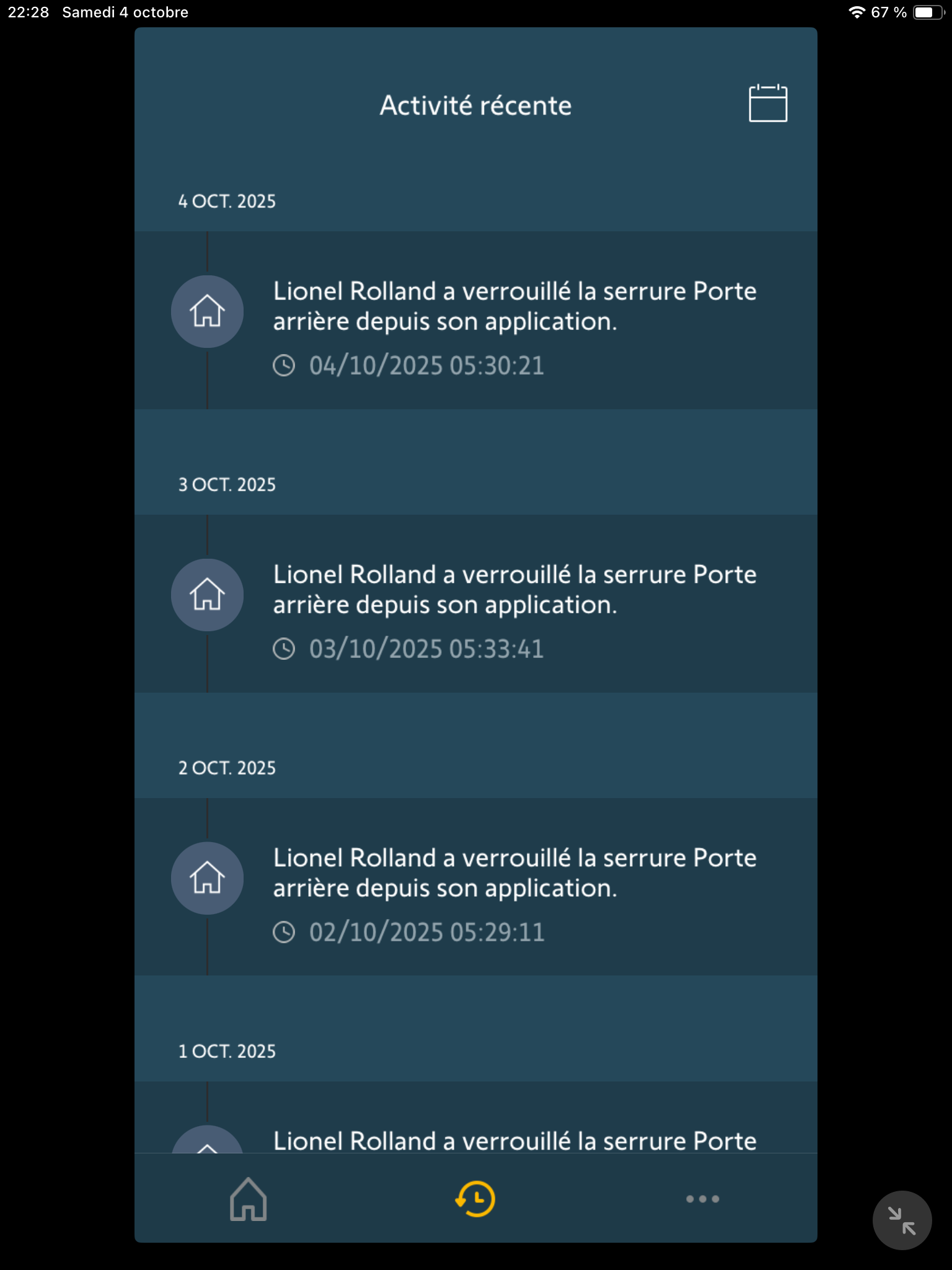

          &lt;div class=&quot;body-bd&quot;&gt;&lt;p&gt;Bonjour Lionel,&lt;/p&gt;&lt;p&gt;Nous avons pu passer la mise à jour, cela devrait résoudre vos problèmes.&lt;/p&gt;&lt;p&gt;Bonne journée.&lt;/p&gt;&lt;/div&gt;

          &lt;div class=&quot;body-bd&quot;&gt;&lt;p&gt;Bonjour Morgan,&lt;br /&gt;J’ai refait toute l’installation de la serrure.&lt;br /&gt;Je n’ai plus les messages en double mais j’ai tous les jours, vers 5h30 un message erroné ! Voir photo.&lt;br /&gt;Merci de votre analyse&lt;/p&gt;&lt;/div&gt;

          &lt;div class=&quot;body-bd&quot;&gt;&lt;p&gt;Bonjour Lionel,&lt;/p&gt;&lt;p&gt;Il faudrait supprimer la Door Keeper, faire un reset avec réglage des butées et la réinstaller dans l&amp;#39;application.&lt;/p&gt;&lt;p&gt;Bonne journée.&lt;/p&gt;&lt;/div&gt;

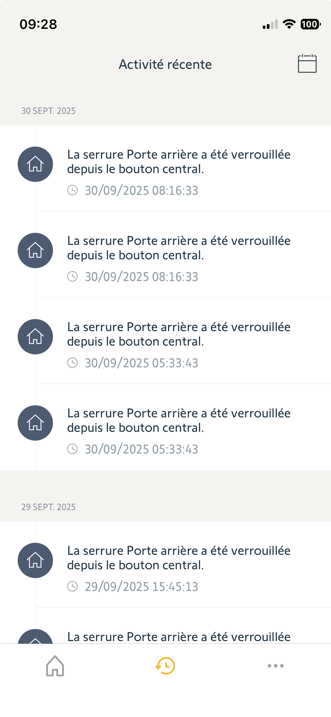

          &lt;div class=&quot;body-bd&quot;&gt;&lt;p&gt;Plus qu&amp;#39;à attendre l&amp;#39;avis d&amp;#39;un Yello.&lt;/p&gt;&lt;/div&gt;

          &lt;div class=&quot;body-bd&quot;&gt;&lt;p&gt;Bonjour,&lt;br /&gt;J&amp;#39;ai fait la manip sur les 3 smartphones mais j&amp;#39;ai toujours le même problème: des messages erronés et tous les messages en double.&lt;/p&gt;&lt;/div&gt;

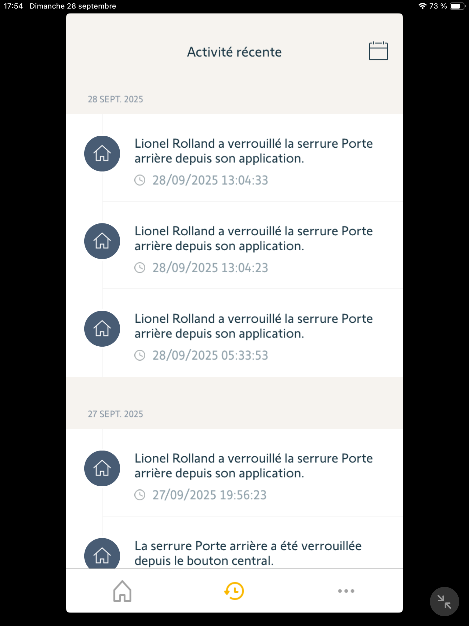

          &lt;div class=&quot;body-bd&quot;&gt;&lt;p&gt;Bonjour,&lt;/p&gt;&lt;p&gt;Je reçois régulièrement des messages sur Somfy Protect concernant l’ouverture de ma serrure connectée.&lt;br /&gt;Mais certains de ces messages sont totalement erronés et ne correspondent à rien de compréhensible !&lt;br /&gt;Voir sur l’image jointe la journée du 28 septembre où je n’ai fait aucune manipulation.&lt;/p&gt;&lt;p&gt;Merci d’élucider ce mystère.&lt;/p&gt;&lt;/div&gt;
  <title>Réponse de Lionel R.</title>
  <dc:creator>Lionel R.</dc:creator>
          &lt;div class=&quot;body-bd&quot;&gt;&lt;p&gt;Bonjour Jacky M,&lt;br /&gt;J’ai fait la manip sur 2 des 3 smartphones qui ont accès à ma serrure. Malheureusement j’ai toujours le problème. Je vais le faire sur le 3° en espérant que cela réglera le problème.&lt;br /&gt;Merci&lt;/p&gt;&lt;/div&gt;

          &lt;div class=&quot;body-bd&quot;&gt;&lt;p&gt;Bonsoir&lt;br /&gt;Bonsoir&lt;br /&gt;Sur Somfy Protect aller dans &lt;br /&gt;.../Mon compte&lt;br /&gt;Cliquez sur la porte de sortie en haut a droite.&lt;/p&gt;&lt;p&gt;Rebootez votre smartphone pour nettoyer la mémoire&lt;br /&gt;Reconnectez vous sur Somfy Protect.&lt;/p&gt;&lt;/div&gt;
