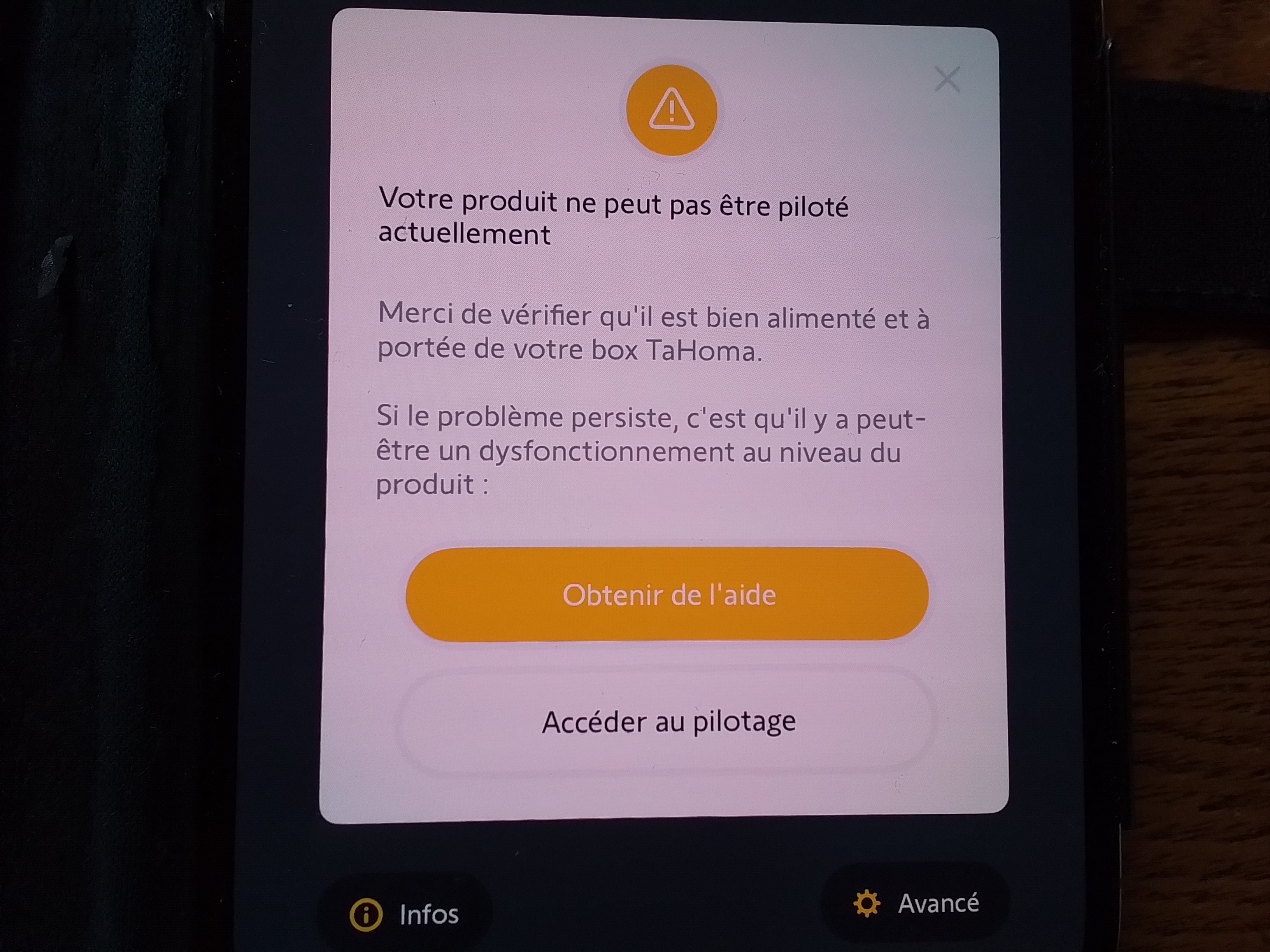

          &lt;div class=&quot;body-bd&quot;&gt;&lt;p&gt;Bonjour,&lt;/p&gt;&lt;p&gt;J’ai récemment fait procéder par un électricien au changement de mon tableau électrique.&lt;br /&gt;Je rencontre depuis cette intervention un problème sur mon système de volets roulants Somfy.&lt;br /&gt;Je vais essayé d&amp;#39;être le plus clair possible sur la situation : &lt;/p&gt;&lt;p&gt;J’ai 5 volets roulants couplés à une box Tahoma.&lt;br /&gt;Chaque volet a son contrôleur : une télécommande SMOOVE IO.&lt;br /&gt;J’ai également une télécommande générale SITUO 1 qui commande tous les appareils simultanément.&lt;/p&gt;&lt;p&gt;Depuis l’intervention sur le tableau électrique, le volant roulant de ma cuisine n’est plus reconnu dans l’application TaHoma, ni dans l’application Google Home. &lt;br /&gt;Le message “ERREUR COMMUNICATION” dans l’app TaHoma, le message “HORS CONNEXION” dans Google Homet.&lt;br /&gt;Ayant essayé une méthode proposée sur internet, il semblerait que j’ai en plus “déprogrammé” mon contrôleur SMOOVE IO qui était associé à ce volet.&lt;/p&gt;&lt;p&gt;Aujourd’hui je n’ai aucun moyen d’ouvrir ou de fermer ce volet.&lt;/p&gt;&lt;p&gt;Cependant, j’avais créé des scénarios dans l’app TaHoma, et il semblerait que le volet de la cuisine continue de suivre ces scénarios.&lt;/p&gt;&lt;p&gt;Je suis complètement perdu…&lt;/p&gt;&lt;ul&gt;&lt;li&gt;Comment synchroniser ce volet avec mon application ?&lt;/li&gt;&lt;li&gt;Comment réattribuer le contrôleur SMOOVE IO de ce volet ?&lt;/li&gt;&lt;li&gt;Comment reprogrammer ma télécommande Situo 1 IO pour qu’elle commande tous mes volets dont celui qui pose problème ?&lt;/li&gt;&lt;/ul&gt;&lt;p&gt;J’ajoute un élément, et pas des moindres…l’intervention de cet électricien n’a pas été anodine sur de nombreux appareils de mon domicile. En effet, VMC, cafetière, box internet, enceinte connectée, 3 ampoules ont rendu l&amp;#39;âme suite au changement de tableau. L’électricien se défausse en me disant que “c’est la faute à pas de chance”, mais soyons réalistes, il y a forcément eu des surtensions à répétition pendant son intervention.&lt;br /&gt;J’espère que la carte de mon volet n’a pas, elle aussi été impactée.&lt;/p&gt;&lt;p&gt;Je suis perdu, j’espère que vous aurez des pistes à me proposer.&lt;/p&gt;&lt;p&gt;D’avance merci pour votre aide précieuse !&lt;/p&gt;&lt;/div&gt;

          &lt;div class=&quot;body-bd&quot;&gt;&lt;p&gt;Bonjour, j’ai le même souci; erreur de communication sur deux de mes volets, apparus en même temps&lt;/p&gt;&lt;/div&gt;

          &lt;div class=&quot;body-bd&quot;&gt;&lt;p&gt;Non, pas besoin de la rallonge pour les 3 disj dédiés aux 3 VR.&lt;br /&gt;Elle servira uniquement pour les 2 VR dédiés sur le même disj.&lt;/p&gt;&lt;p&gt;Soyez bien attentif à l&amp;#39;ordre des manip et n&amp;#39;hésitez pas à me lire et relire pour bien assimiler les étapes.&lt;br /&gt;Une seule erreur et on recommence tout.&lt;/p&gt;&lt;p&gt;Bon W.E à vous également&lt;/p&gt;&lt;/div&gt;

          &lt;div class=&quot;body-bd&quot;&gt;&lt;p&gt;Merci pour toutes ces indications !&lt;/p&gt;&lt;p&gt;Ca va demander un peu de temps et de bricolage (la rallonge).&lt;br /&gt;Je ne pense pas avoir le temps de tester avant le milieu de semaine prochaine.&lt;br /&gt;Petite question cependant : la rallonge provisoire devra etre alimentée pour un DISJ different ou pas la peine ?&lt;br /&gt;Merci encore 1000 fois pour le temps que vous m&amp;#39;accordez.&lt;br /&gt;Je vous souhaite un bon week end&lt;/p&gt;&lt;/div&gt;

          &lt;div class=&quot;body-bd&quot;&gt;&lt;p&gt;Merci pour toutes les informations et les conseils que vous me délivrez. &lt;br /&gt;J&amp;#39;en prends bonne note et croyez bien que j&amp;#39;en tiendrai compte à l&amp;#39;avenir.&lt;br /&gt;Malheureusement à l&amp;#39;heure actuelle je dois composer avec mon installation existante en espérant des jours meilleurs.&lt;/p&gt;&lt;p&gt;J&amp;#39;ai essayé de faire l&amp;#39;inventaires des prises comme vous le disiez. Je pense que nous allons avoir un nouveau probleme si je vous suis bien :/&lt;/p&gt;&lt;p&gt;2 VR sur 1 DISJ&lt;br /&gt;3 autres VR sur des DISJ séparés&lt;/p&gt;&lt;p&gt;// EDIT //&lt;br /&gt;Ne me demandez ni pourquoi, ni comment mais mon VR apparait de nouveau dans l&amp;#39;interface de mon app Tahoma...&lt;br /&gt;Il me reste à réattribuer correctement les TC.&lt;br /&gt;Surement un des aléas sur lesquels vous m&amp;#39;alertez. Cette fois il est en ma faveur.&lt;/p&gt;&lt;/div&gt;

          &lt;div class=&quot;body-bd&quot;&gt;&lt;p&gt;Il faut savoir que si un consommateur est branché dans cette prise sur laquelle est raccordé le VR, à chaque On/Off il se crée un courant induit qui est transmis au VR, c&amp;#39;est donc malsain comme montage.&lt;br /&gt;Cependant, je sais que ca se pratique surtout dans les rénov, alors que, tirer une ligne est toujours possible.&lt;/p&gt;&lt;p&gt;Maintenant il va falloir faire l&amp;#39;inventaire des prises de courant, donc 5 si je ne me trompe pas. Il faut être certain que chaque prise n&amp;#39;est pas en série avec une autre, sinon on va encore tourner en rond.&lt;/p&gt;&lt;p&gt;Donc au tableau vous baissez un par un les disjoncteurs prises pour localiser celle alimentée par ce dernier et ainsi faire un inventaire précis.&lt;/p&gt;&lt;p&gt;En fait l&amp;#39;idéal serait qu&amp;#39;un disjoncteur alimente une prise, mais je sais que ce ne sera pas le cas.&lt;br /&gt;Donc, dites moi combien de prises sont sur le même disjoncteur, notez qu&amp;#39;on va appeler une prise VR; Puisque c&amp;#39;est sa source.&lt;/p&gt;&lt;p&gt;Résultat, vous me dites : 1 disj = 2 VR, etc....&lt;/p&gt;&lt;p&gt;La 2.8.2 consiste à couper 2s, rétablir 8s couper2s et rétablir le 230v sur un VR, cette action est suivie d&amp;#39;un mouvement du VR qui indique son ouverture mémoire. Au terme de 120s sans action la mémoire se ferme en l&amp;#39;indiquant par un mouvement VR, de même; lorsque l&amp;#39;intervention est terminée celle ci l&amp;#39;indique par un mouvement pour indiquer la fermeture.&lt;/p&gt;&lt;p&gt;Si on connait les prises et leur disjoncteurs, et, si vous n&amp;#39;avez pas peur de mettre les doigts derrière une prise alimentée, alors on devait s&amp;#39;en sortir.&lt;/p&gt;&lt;/div&gt;

          &lt;div class=&quot;body-bd&quot;&gt;&lt;p&gt;Ne vous méprenez pas, j&amp;#39;entends et j&amp;#39;écoute tous vos conseils.&lt;br /&gt;Comprenez cependant que je ne suis pas à l&amp;#39;origine de l&amp;#39;installation Cette dernier a été faites il y a 5 ans dans le cadre d&amp;#39;un dossier ADP, nous en avons profité pour demander (à nos frais) l&amp;#39;installation de volet roulants par les professionnels qui étaient en charge du chantier.&lt;br /&gt;Depuis lors aucun probleme à signaler.&lt;br /&gt;Vous imaginez bien qu&amp;#39;avec toutes les questions que je vous pose, c&amp;#39;est un sujet que je ne maitrise pas.&lt;br /&gt;Je le répète, j&amp;#39;écoute et j&amp;#39;entends toutes vos remarques.&lt;/p&gt;&lt;p&gt;Chaque volet est raccordé à la prise de courant la plus proche (relié a l&amp;#39;interieur du pot)&lt;/p&gt;&lt;p&gt;Merci encore pour votre aide et votre temps&lt;/p&gt;&lt;/div&gt;

          &lt;div class=&quot;body-bd&quot;&gt;&lt;p&gt;Dernière chose avant de vous quitter, pas de solution non plus pour faire &amp;quot;réapparaitre&amp;quot; ce volet dans mon application Tahoma sur mobile ?&lt;/p&gt;&lt;/div&gt;

          &lt;div class=&quot;body-bd&quot;&gt;&lt;p&gt;Bien que &amp;quot;hors norme&amp;quot; l&amp;#39;installation fonctionnait correctement jusque là :(&lt;/p&gt;&lt;p&gt;Merci pour votre aide&lt;/p&gt;&lt;/div&gt;

          &lt;div class=&quot;body-bd&quot;&gt;&lt;p&gt;Bon, ben je comprends mieux pourquoi ca ne fonctionne pas.&lt;/p&gt;&lt;p&gt;Un VR, surtout affecté à Tahoma doit être indépendant, il ne peut pas supporter l&amp;#39;électromagnétisme d&amp;#39;un autre équipement.&lt;/p&gt;&lt;p&gt;J&amp;#39;ai déjà vu des installations où des VR sont raccordés sur une prises murale ou une boite de dérivation alimentant un autre consommateur, il faut impérativement tirer une ligne dédiée du tableau aux 5 VR, cette ligne sera protégée par un C10.&lt;/p&gt;&lt;p&gt;En l&amp;#39;état actuel de votre installation, et ne sachant pas comment sont raccordés les VR, je ne peux pas mieux vous aider.&lt;/p&gt;&lt;p&gt;Bonne journée&lt;/p&gt;&lt;/div&gt;

          &lt;div class=&quot;body-bd&quot;&gt;&lt;p&gt;ils sont bine sur des lignes cumulés sur une installation ancienne&lt;/p&gt;&lt;/div&gt;

          &lt;div class=&quot;body-bd&quot;&gt;&lt;p&gt;Pour la 2.8.2 je vous ai mis le lien.&lt;/p&gt;&lt;p&gt;Vos VR ne sont pas sur la même ligne ? Pouvez vous m&amp;#39;en dire plus ?&lt;br /&gt;J&amp;#39;espère que vos VR ne sont pas raccordés sur des lignes cumulées ? Parce que là, je comprends tous vos problèmes. J&amp;#39;aurai du commencer par cette question. Là je comprends d&amp;#39;où vient le chat noir.&lt;/p&gt;&lt;/div&gt;

          &lt;div class=&quot;body-bd&quot;&gt;&lt;p&gt;Les 5 VR ne sont pas sur le meme disjoncteur.&lt;/p&gt;&lt;p&gt;Je ne connais pas la methode 2.8.2, pourriez vous m&amp;#39;en dire plus ?&lt;/p&gt;&lt;/div&gt;

          &lt;div class=&quot;body-bd&quot;&gt;&lt;p&gt;Je ne comprends plus ?&lt;/p&gt;&lt;p&gt;On est bien d&amp;#39;accord que vos 6VR sont sur le même disjoncteur ? C&amp;#39;est impératif.&lt;/p&gt;&lt;p&gt;Il y a un problème que je ne m&amp;#39;explique pas, aussi, je ne vois qu&amp;#39;une seule solution radicale.&lt;br /&gt;La TC groupe reste dans un tiroir avec sa pile retirée et on va traite les 6 VR comme suit.&lt;br /&gt;Attention il faut de la méthode et de l&amp;#39;ordre.&lt;/p&gt;&lt;p&gt;Au tableau faites la 2.8.2 sur le disjoncteur = mouvement des 5 VR confirmant leur ouverture mémoire.&lt;br /&gt;Aussitôt faites un appui sur n&amp;#39;importe laquelle des 3 touches des 4 TC sauf TC1 = mouvement des 4 VR confirmant leur fermeture mémoire et faites cette manip en passant outre la 2.8.2 puisqu&amp;#39;elle vient d&amp;#39;être faite &lt;a href=&quot;https://youtu.be/Ej-aFz1O6yE&quot; rel=&quot;nofollow&quot;&gt;https://youtu.be/Ej-aFz1O6yE&lt;/a&gt;&lt;br /&gt;Une fois faites vérifiez que TC1 pilote bien et uniquement VR1.&lt;br /&gt;Puis faites cette manip complète pour chacun des 4 autres VR.&lt;/p&gt;&lt;p&gt;Normalement si vous avez bien suivi, les 5 TC pilotent leur VR respectif.&lt;/p&gt;&lt;p&gt;Il suffira ensuite de copier coller les 5 VR sur la TC groupe.&lt;/p&gt;&lt;p&gt;Bonne journée&lt;/p&gt;&lt;/div&gt;
          &lt;div class=&quot;body-bd&quot;&gt;&lt;p&gt;Il y a un chat noir chez vous ?&lt;br /&gt;C&amp;#39;est du jamais vu.....&lt;/p&gt;&lt;p&gt;Essayons ceci refaites la manip mais avant retirez la pile de la TC qui pilote tous les VR.&lt;/p&gt;&lt;/div&gt;

          &lt;div class=&quot;body-bd&quot;&gt;&lt;p&gt;Je fais exactement la procédure que vous m&amp;#39;indiquez.&lt;br /&gt;Là encore on vient de décaler le probleme TC1 commande maintenant VR4...&lt;/p&gt;&lt;p&gt;Dois je repeter l&amp;#39;opération en espérant revenir jusqu&amp;#39;a TC 1 sur VR 1 ?&lt;/p&gt;&lt;/div&gt;
          &lt;div class=&quot;body-bd&quot;&gt;&lt;p&gt;Mais qu&amp;#39;est-ce que vous avez fait ?&lt;/p&gt;&lt;p&gt;Bon, prenez TC3 et appui sur prog 3s = mouvement VR3, prenez TC1 et appui bref 0.5s sur prog = mouvement VR3.&lt;/p&gt;&lt;p&gt;Confirmez moi que toutes les TC pilotent uniquement leur VR dédié sauf TC1 qui ne doit rien piloter.&lt;/p&gt;&lt;/div&gt;
  <title>Réponse de nicolas G.</title>
  <dc:creator>nicolas G.</dc:creator>
          &lt;div class=&quot;body-bd&quot;&gt;&lt;p&gt;RECITIFACTION...&lt;/p&gt;&lt;p&gt;TC 1 pilote maintenant VR 3&lt;/p&gt;&lt;p&gt;Va t on en voir le bout...? :(&lt;br /&gt;Je désépsère&lt;/p&gt;&lt;/div&gt;

          &lt;div class=&quot;body-bd&quot;&gt;&lt;p&gt;J&amp;#39;ai effectué le test que vous m&amp;#39;indiquez et vous avez parfaitement résumé la situation.&lt;/p&gt;&lt;p&gt;Attention TC 1 pilote VR 3 maintenant et TC 2 ne commande que VR 2&lt;/p&gt;&lt;p&gt;Merci&lt;/p&gt;&lt;/div&gt;
          &lt;div class=&quot;body-bd&quot;&gt;&lt;p&gt;Donc si je comprends bien, il y un souci aussi sur VR2 ? Vous dites, VR2 ok.&lt;/p&gt;&lt;p&gt;Afin qu&amp;#39;on ne fasse pas d&amp;#39;erreur il est crucial d&amp;#39;être précis.&lt;br /&gt;Est-ce que TC1 pilote VR2 et TC2 pilote VR2 ?&lt;/p&gt;&lt;p&gt;Si oui faites ceci, prenez TC2 et faites un appui 3s sur prog = mouvement VR2, prenez TC1 et faites un appui bref 0.5s sur prog = mouvement VR2.&lt;/p&gt;&lt;p&gt;Confirmez moi que TC1 ne pilote plus rien et que TC2 ne pilote que TC2.&lt;/p&gt;&lt;p&gt;Si oui, on procédera à la réaffectation de TC1 à VR1 sans débranchement mais il faut de la méthode.&lt;/p&gt;&lt;/div&gt;

          &lt;div class=&quot;body-bd&quot;&gt;&lt;p&gt;Merci !&lt;/p&gt;&lt;p&gt;Alors voilà l&amp;#39;état des lieux&lt;/p&gt;&lt;p&gt;TC 1 (Smoove) - VR 1 - cuisine (probleme)&lt;br /&gt;TC 2 (Smoove) - VR 2 - salon (ok)&lt;br /&gt;TC 3 (Smoove) - VR 3 - SaM (ok)&lt;br /&gt;TC 4 (Smoove) - VR 4 chambre 1 (ok)&lt;br /&gt;TC 5 (Smoove) - VR 5 chambre 2 (ok)&lt;br /&gt;TC 6 (Situo 1) - VR 1, 2, 3, 4, 5 (ok)&lt;/p&gt;&lt;p&gt;Mon problème est situé sur le VR 1 et TC 1&lt;br /&gt;Le VR 1 n&amp;#39;apparait plus dans Tahoma (si Vanessa passe par là... ;) )&lt;br /&gt;TC 1 a été déprogrammé par erreur et commande maintenant VR 2 (en plus de la Smoove qui lui était attribué)&lt;/p&gt;&lt;p&gt;Merci !&lt;/p&gt;&lt;/div&gt;
          &lt;div class=&quot;body-bd&quot;&gt;&lt;p&gt;Pour Tahoma il faudra voir avec Vanessa.&lt;/p&gt;&lt;p&gt;Je peux vous aider à remettre de l&amp;#39;ordre dans vos TC, pour cela j&amp;#39;ai besoin de savoir précisément quelle TC pilote quel VR, par ex: TC1 pilote VR1 + VR3, etc....&lt;br /&gt;De combien de VR disposez vous ?&lt;/p&gt;&lt;p&gt;Bonne journée&lt;/p&gt;&lt;/div&gt;
