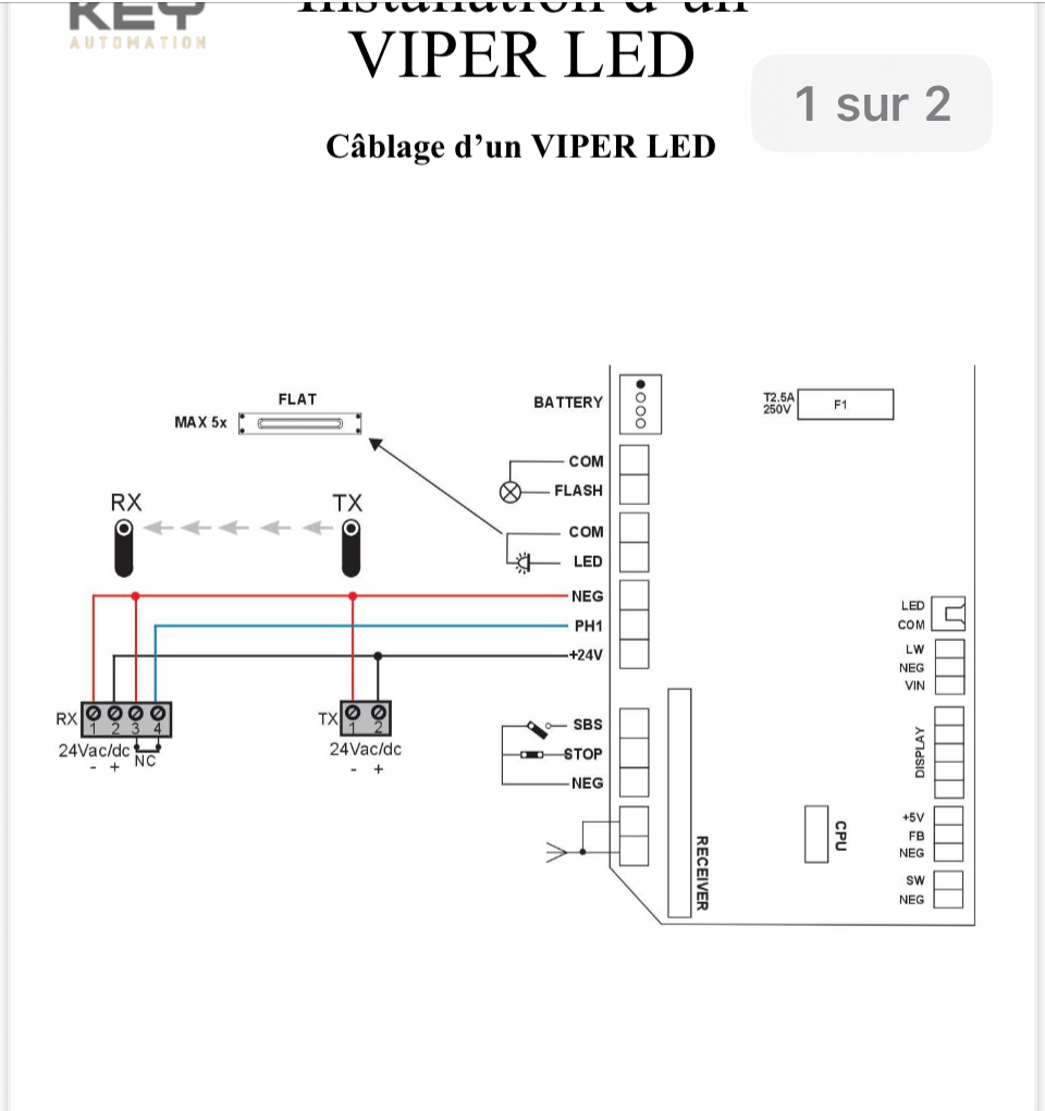

          &lt;div class=&quot;body-bd&quot;&gt;&lt;p&gt;Voilà ce que vous allez faire.&lt;/p&gt;&lt;p&gt;Raccordez 1/2 récepteur sur Neg/24v+ = alim 24v.&lt;br /&gt;Et 3/4 récepteur sur Neg/SBS = contact sec.&lt;/p&gt;&lt;p&gt;Pour vérifier avant raccordement, mesurez à l&amp;#39;aide d&amp;#39;un contrôleur universel s&amp;#39;il y a du 24v permanent sur neg/+24v.&lt;br /&gt;A l&amp;#39;aide d&amp;#39;une boucle en fil électrique rigide dénudée aux deux bouts faites un shunt bref &amp;lt;0.5s sur neg/SBS, la porte doit s&amp;#39;ouvrir, nouveau shunt la porte stoppe et dernier shunt la porte se ferme.&lt;/p&gt;&lt;p&gt;Si tout ok alors raccordez.&lt;/p&gt;&lt;/div&gt;

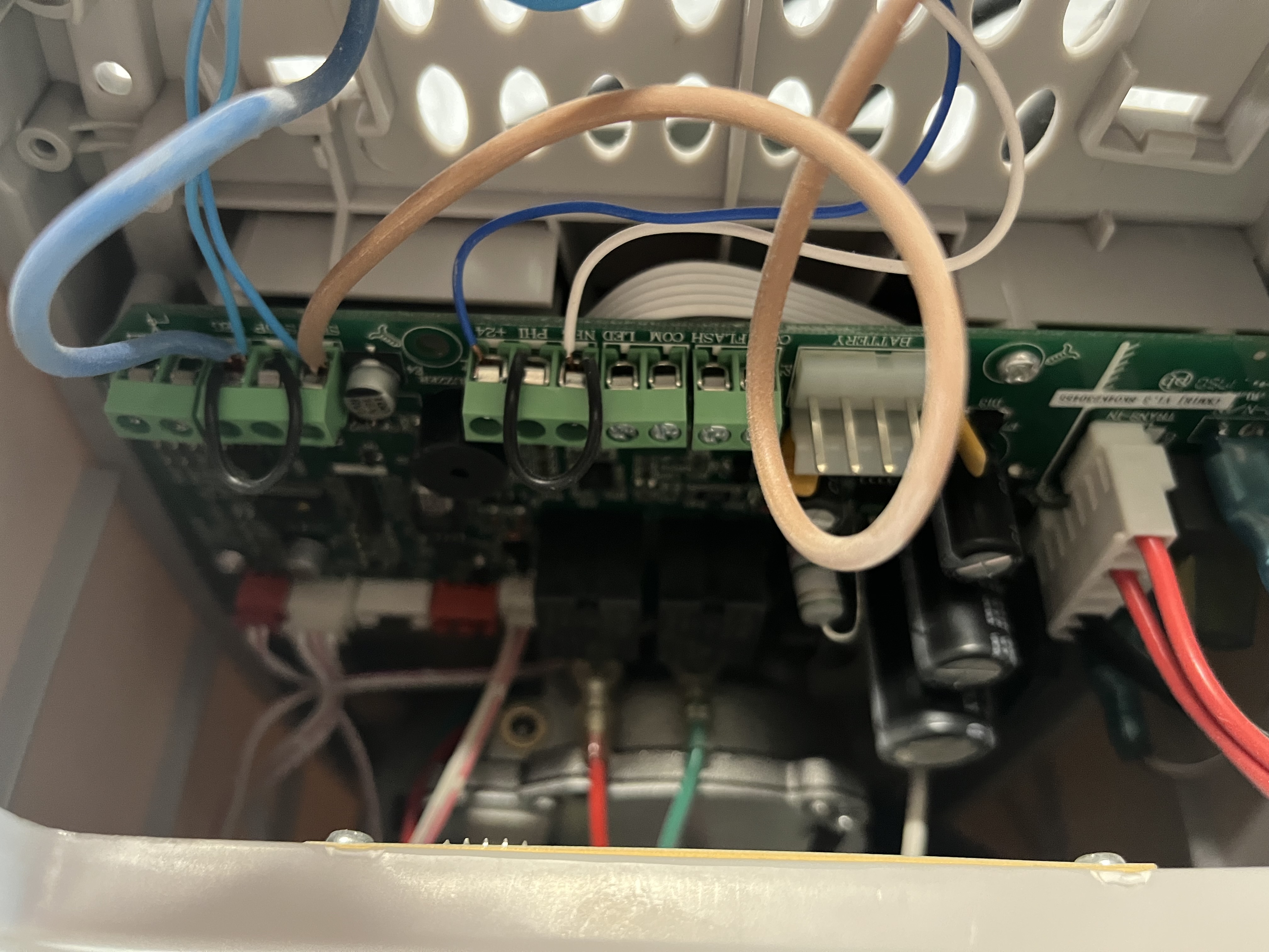

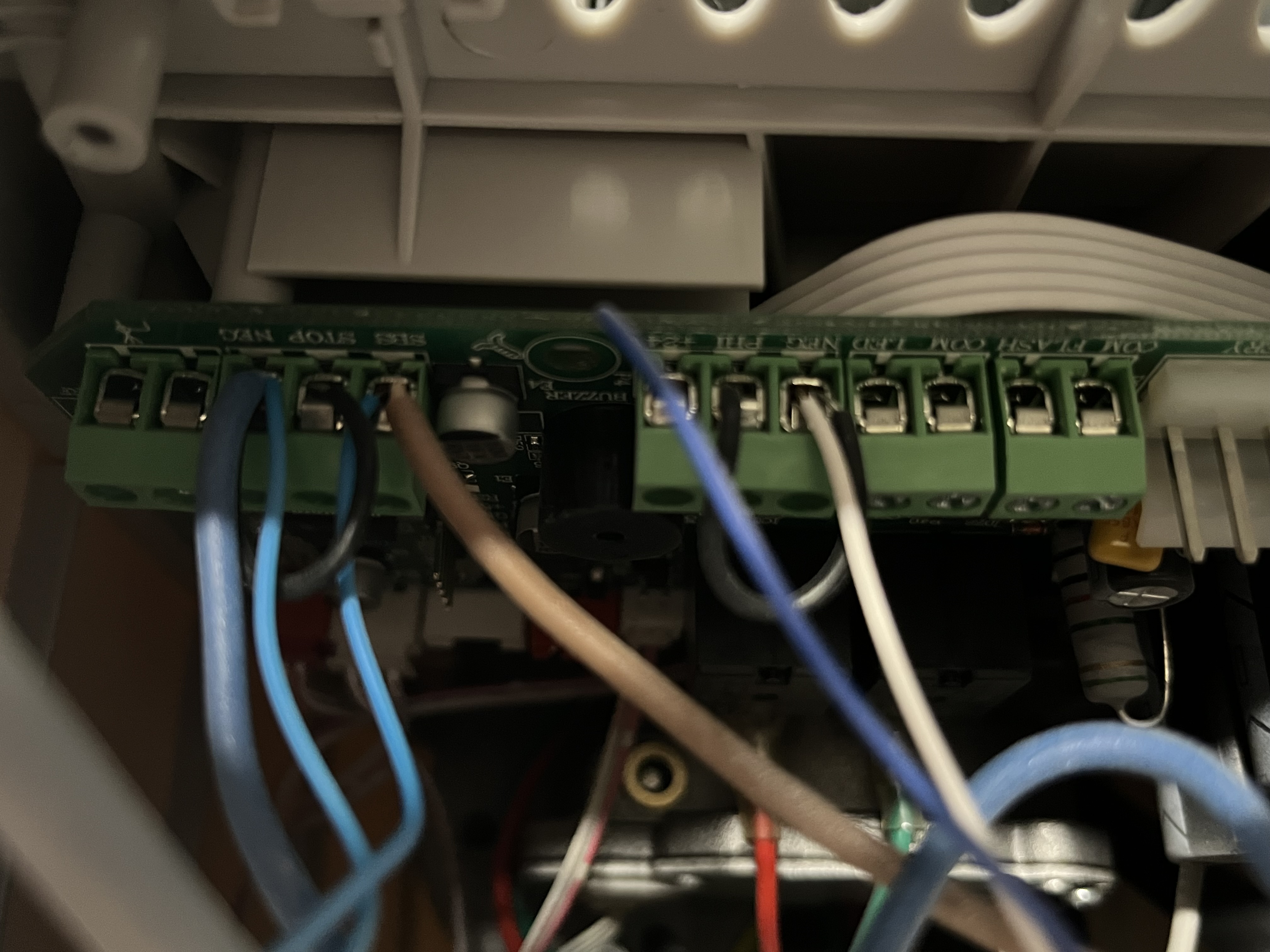

          &lt;div class=&quot;body-bd&quot;&gt;&lt;p&gt;Rebonjour , ci joints  les éléments demandés , bonne réception&lt;/p&gt;&lt;/div&gt;

          &lt;div class=&quot;body-bd&quot;&gt;&lt;p&gt;Posez déjà la photo demandée !&lt;/p&gt;&lt;p&gt;Essayez de trouver la notice sur le Net.&lt;/p&gt;&lt;/div&gt;
