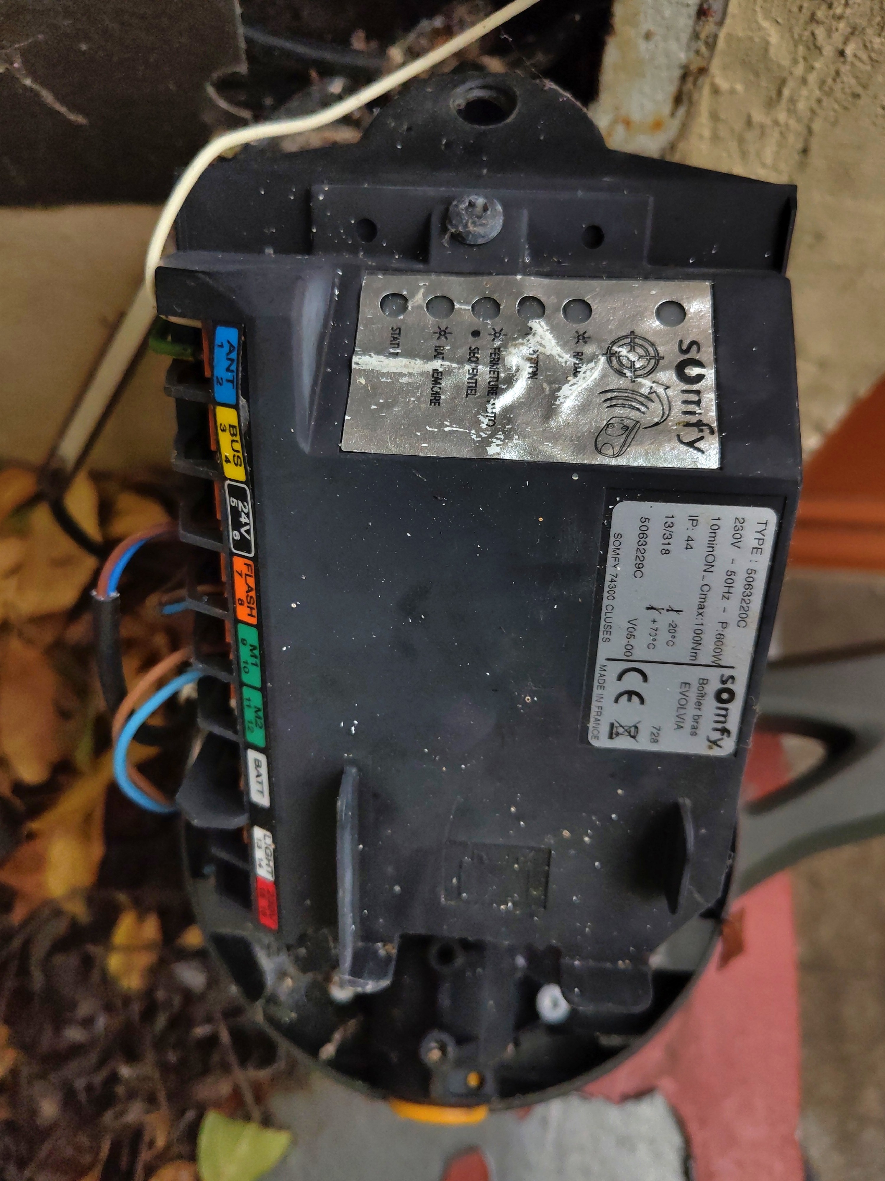

          &lt;div class=&quot;body-bd&quot;&gt;&lt;p&gt;Bonjour,&lt;/p&gt;&lt;p&gt;Je n&amp;#39;ai pas bien compris votre problème.&lt;br /&gt;Pouvez-vous détailler pourquoi vous devez changer de boîtier, quel est le défaut rencontré ?&lt;/p&gt;&lt;p&gt;Un boîtier en solaire ne doit en aucun cas être raccordé au secteur 230 V !&lt;/p&gt;&lt;p&gt;Etes-vous certain que le souci ne provient pas de l&amp;#39;alimentation solaire, batteries HS, régulateur, faux contacts ?&lt;br /&gt;Pour vous en assurer, vous débranchez l&amp;#39;alimentation solaire et à ce moment, vous pouvez tester votre installation en raccordant le boîtier électronique au secteur 230 V~.&lt;/p&gt;&lt;p&gt;Et puis votre boîtier actuel pourrait être réparé avec une dépense moindre.&lt;br /&gt;Pour infos, prenez contact &lt;a href=&quot;https://forum.somfy.fr/users/6899912&quot; rel=&quot;nofollow&quot;&gt;https://forum.somfy.fr/users/6899912&lt;/a&gt;&lt;/p&gt;&lt;/div&gt;

          &lt;div class=&quot;body-bd&quot;&gt;&lt;p&gt;Bonjour,&lt;br /&gt;Après diagnostique je dois changer le boitier 2mcc5 par un boitier 2mcc6. Le boitier date de 2013.&lt;br /&gt;Les télécommandes aussi je pense.&lt;br /&gt;Est-ce les télécommandes vont bien se reprogrammé sur le nouveau boitier ?&lt;br /&gt;Et aussi, le boitier actuel est seulement alimenté par les batteries qui eux sont alimentés par un panneau solaire&lt;br /&gt;Je crois que le nouveau boitier doit être alimenté en 230 V&lt;br /&gt;Pouvez-vous me confirmé ?&lt;br /&gt;Merci,&lt;/p&gt;&lt;/div&gt;
          &lt;div class=&quot;body-bd&quot;&gt;&lt;p&gt;Il vous faut ce boitier &lt;a href=&quot;https://boutique.somfy.fr/boitier-electronique-rts-pour-evolvia-400-450-passeo-800.html&quot; rel=&quot;nofollow&quot;&gt;https://boutique.somfy.fr/boitier-electronique-rts-pour-e...&lt;/a&gt;&lt;/p&gt;&lt;p&gt;Vos TC actuelles conviennent ainsi que le Solarset qui se raccorde sur la prise accus.&lt;/p&gt;&lt;p&gt;Bonne journée à vous&lt;/p&gt;&lt;/div&gt;
