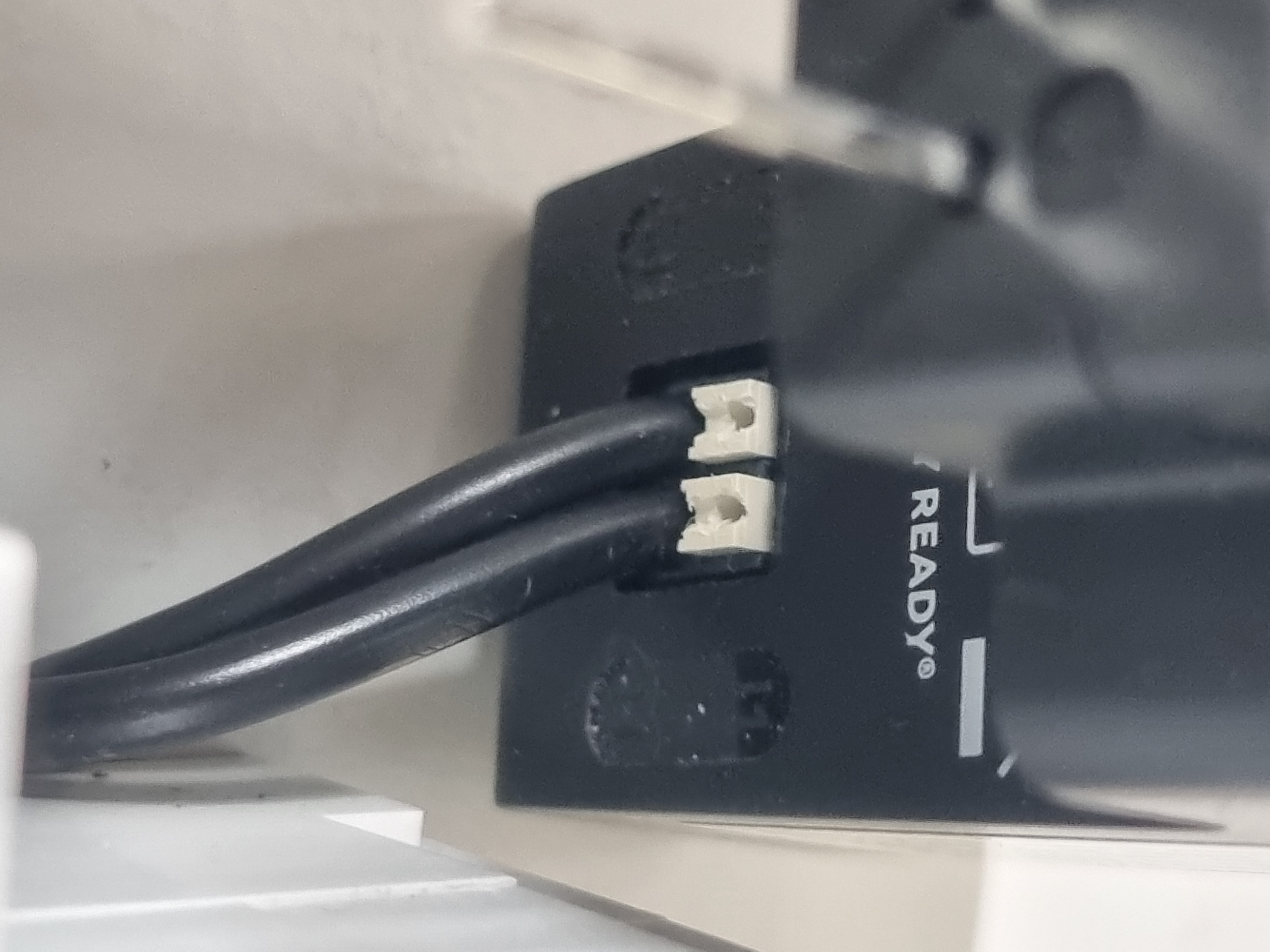

          &lt;div class=&quot;body-bd&quot;&gt;&lt;p&gt;Voici la photo du montage avec le connecteur arrière&lt;/p&gt;&lt;/div&gt;
  <pubDate>Mon, 06 Oct 2025 12:26:42 GMT</pubDate>

          &lt;div class=&quot;body-bd&quot;&gt;&lt;p&gt;Oui c&amp;#39;est possible car à l&amp;#39;arrière du compteur de conso Somfy vous avez un bornier I1 I2 permettant le raccordement avec votre borne de recharge VE&lt;/p&gt;&lt;/div&gt;
  <pubDate>Sun, 05 Oct 2025 16:06:01 GMT</pubDate>

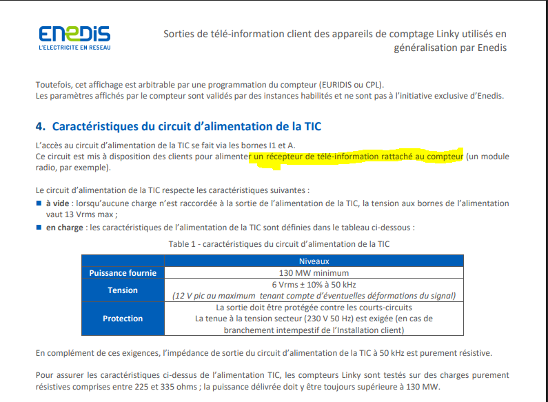

          &lt;div class=&quot;body-bd&quot;&gt;&lt;p&gt;Bonjour Patrick&lt;br /&gt;Compte tenu des caractéristiques données par Enedis je pense qu&amp;#39;il n&amp;#39;y a pas assez de puissance pour alimenter deux modules&lt;/p&gt;&lt;p&gt;&lt;a href=&quot;https://www.enedis.fr/media/2035/download&quot; rel=&quot;nofollow&quot;&gt;https://www.enedis.fr/media/2035/download&lt;/a&gt;&lt;/p&gt;&lt;/div&gt;
  <pubDate>Wed, 01 Oct 2025 12:25:40 GMT</pubDate>
  <link>https://forum.somfy.fr/questions/3645829-raccordement-compteur-consommation/answers/9212821</link>
  <source url="https://forum.somfy.fr/questions/3645829-raccordement-compteur-consommation/answers/9212821" />
  <guid>https://forum.somfy.fr/questions/3645829-raccordement-compteur-consommation/answers/9212821</guid>
  <enclosure length="115462" url="https://dimelo-answers-production.s3.eu-west-1.amazonaws.com/177/a015044f57193d14/image_original.png?bb28c87" type="image/png" />
