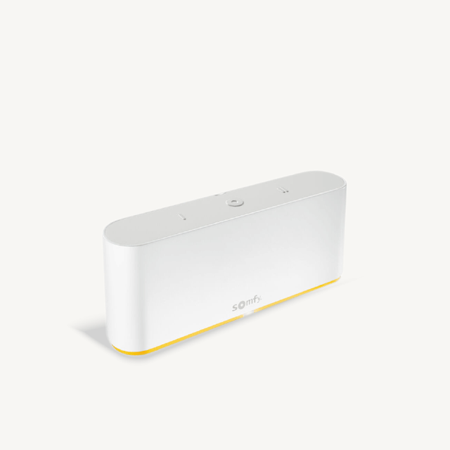

          &lt;div class=&quot;body-bd&quot;&gt;&lt;p&gt;Bonjour&lt;/p&gt;&lt;p&gt;Il n&amp;#39;y a rien de préprogrammé.&lt;/p&gt;&lt;p&gt;Connectez-vous sur l&amp;#39;application puis,&lt;br /&gt; &amp;quot;...&amp;quot;&lt;br /&gt;&amp;quot;&amp;quot;Configuration de l&amp;#39;installation&amp;quot;&lt;br /&gt;&amp;quot;Box de mon installation&amp;quot;&lt;br /&gt;&amp;quot;Option de la box&amp;quot; =&amp;gt; &amp;quot;Configuration des boutons&amp;quot;&lt;/p&gt;&lt;p&gt;Bonne journée.&lt;/p&gt;&lt;/div&gt;

          &lt;div class=&quot;body-bd&quot;&gt;&lt;p&gt;Bonjour,&lt;br /&gt;Sur mon téléphone j&amp;#39;ai l&amp;#39;application Tahoma et je peux piloter mes volets (7), mais quand je vais directement sur le bouton situé au-dessus de la tahoma pour les ouvrir ou les fermer, seul deux de mes volets sont pilotés les autres n&amp;#39;ont aucune réaction !&lt;/p&gt;&lt;p&gt;Merci,&lt;/p&gt;&lt;/div&gt;

          &lt;div class=&quot;body-bd&quot;&gt;&lt;p&gt;Bonjour, &lt;br /&gt;Les touches de la tahoma sont pré programmée lors de la fabrication.&lt;br /&gt;Seulement 2 de mes volets sur 7 fonctionne avec et je ne sais pas pourquoi !&lt;/p&gt;&lt;p&gt;Merci de votre aide&lt;/p&gt;&lt;/div&gt;
          &lt;div class=&quot;body-bd&quot;&gt;&lt;p&gt;D&amp;#39;accord, donc vous avez bien programmé les touches en y associant toutes les motorisations ?&lt;/p&gt;&lt;/div&gt;

          &lt;div class=&quot;body-bd&quot;&gt;&lt;p&gt;Voir sur le document joint la touche I  sert a ouvrir les volets et la touche II sert à fermer les volets&lt;/p&gt;&lt;/div&gt;
          &lt;div class=&quot;body-bd&quot;&gt;&lt;p&gt;Bonjour&lt;/p&gt;&lt;p&gt;Qu&amp;#39;est-ce que vous appelez :&amp;quot;le bouton situé au-dessus de la tahoma &amp;quot; ?&lt;/p&gt;&lt;/div&gt;
