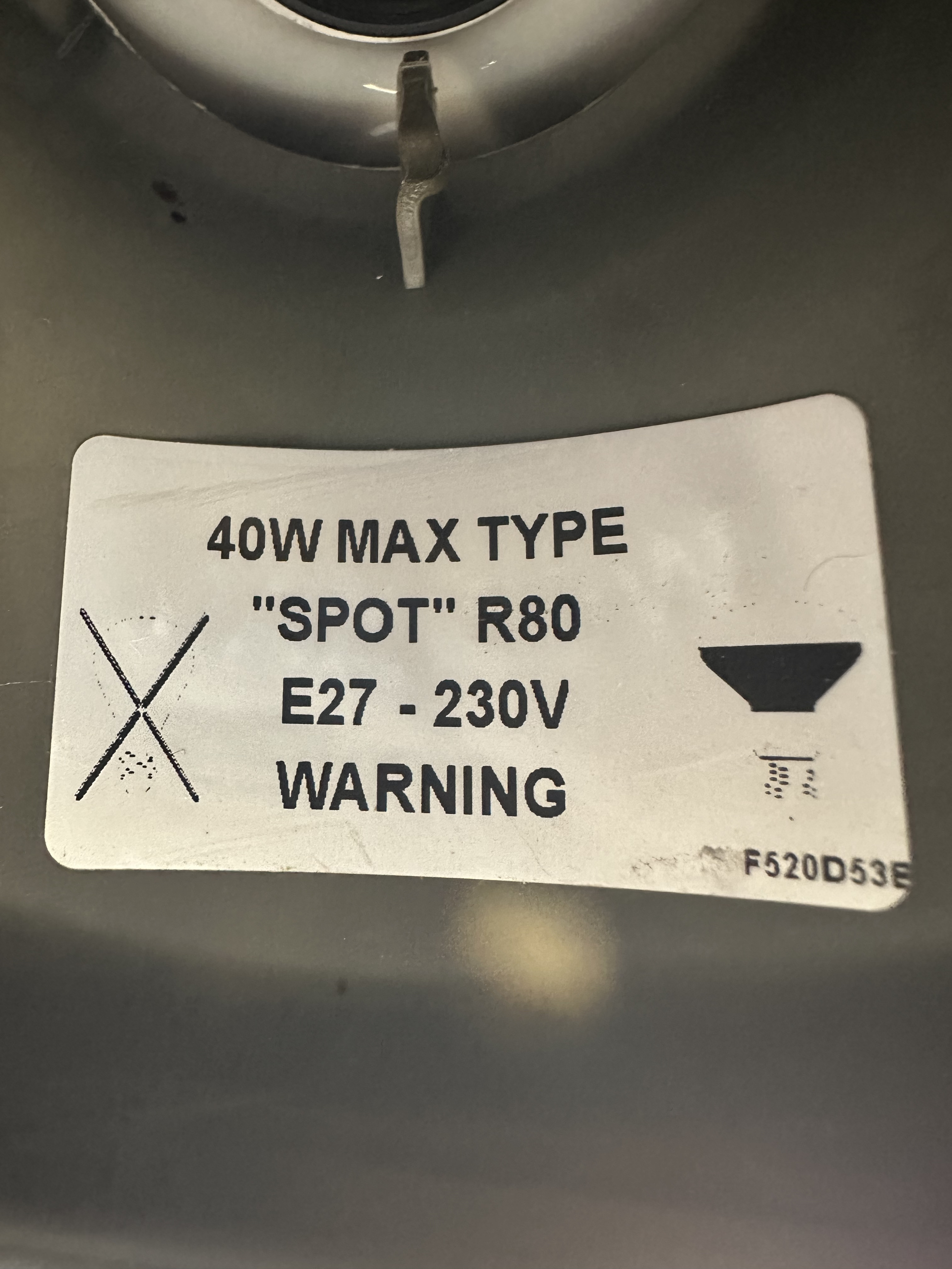

          &lt;div class=&quot;body-bd&quot;&gt;&lt;p&gt;Bonjour,&lt;br /&gt;Le spot de ma motorisation de porte de garage a grillé.&lt;br /&gt;J&amp;#39;ai beau chercher partout une ampoule sans succès.&lt;br /&gt;Que faire ?&lt;br /&gt;Est ce que je peux mettre n&amp;#39;importe quelle ampoule sans dépasser les 40W.&lt;br /&gt;Merci&lt;/p&gt;&lt;p&gt;Merci,&lt;/p&gt;&lt;/div&gt;
          &lt;div class=&quot;body-bd&quot;&gt;&lt;p&gt;Bonjour,&lt;/p&gt;&lt;p&gt;Si possible, mettez une ampoule à réflecteur, elle renverra la chaleur vers le bas.&lt;/p&gt;&lt;/div&gt;

          &lt;div class=&quot;body-bd&quot;&gt;&lt;p&gt;Oui, une filament vous pouvez.&lt;/p&gt;&lt;/div&gt;

          &lt;div class=&quot;body-bd&quot;&gt;&lt;p&gt;Ou je peux mettre une ampoule à filament de 40W maxi ?&lt;br /&gt;merci&lt;/p&gt;&lt;/div&gt;

          &lt;div class=&quot;body-bd&quot;&gt;&lt;p&gt;Je fais comment ?&lt;br /&gt;Je ne mets plus d&amp;#39;ampoule ?&lt;/p&gt;&lt;/div&gt;

          &lt;div class=&quot;body-bd&quot;&gt;&lt;p&gt;Vous ne trouverez plus cet ampoule en particulier et plus aucune à filament.&lt;br /&gt;Ne tentez surtout pas les ampoules à leds la carte grillerait.&lt;/p&gt;&lt;p&gt;Bonne journée&lt;/p&gt;&lt;/div&gt;
