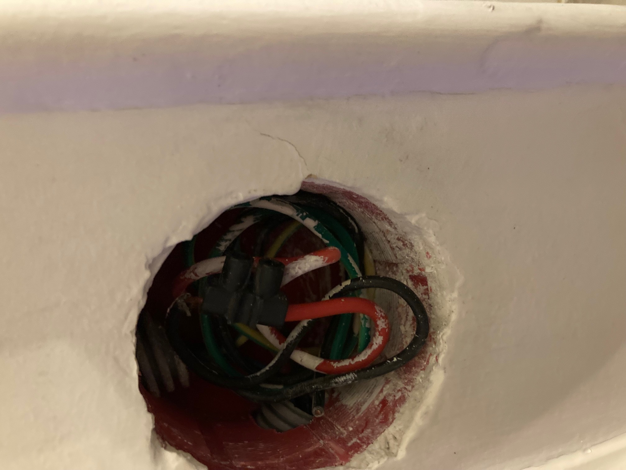

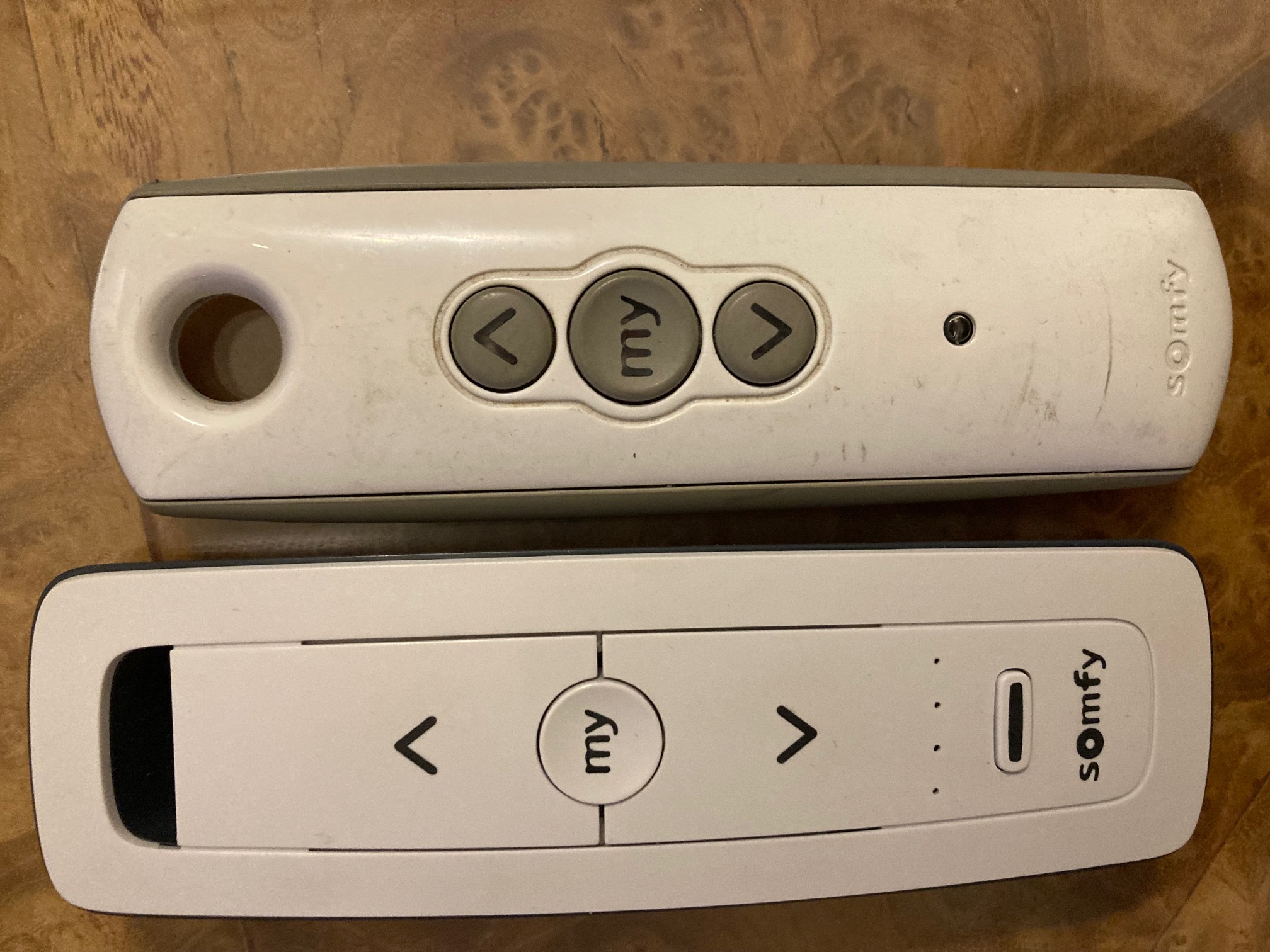

          &lt;div class=&quot;body-bd&quot;&gt;&lt;p&gt;Bonjour,&lt;/p&gt;&lt;p&gt;Je vais essayer d’être plus clair.&lt;/p&gt;&lt;p&gt;La seule télécommande Situo 5 RTS pilotait initialement &lt;br /&gt;VR1 sur canal 1, &lt;br /&gt;VR2 sur canal 2, &lt;br /&gt;VR3 sur canal 3, &lt;br /&gt;VR4 sur canal 4, &lt;br /&gt;VR5 sur canal 5&lt;/p&gt;&lt;p&gt;La télécommande Telis1 pilote VR6&lt;/p&gt;&lt;p&gt;Suite à une panne de la télécommande, j’ai racheté une télécommande et  n’arrive pas à programmer les volets correctement.&lt;/p&gt;&lt;p&gt;Actuellement&lt;br /&gt;Sur la Situo 5 &lt;br /&gt;le canal 3 pilote VR5 au lieu de VR3 seul&lt;br /&gt;le canal 5 pilote VR3, VR5 et VR6 au lieu de VR5 seul&lt;br /&gt;La Telis1 elle pilote VR6 et VR3 au lieu de VR6 seul.&lt;/p&gt;&lt;p&gt;Je ne sais pas comment faire car les volets sont alimentés en série sur un même disjoncteur. Seul VR5 peut être débranché (boitier encastré dans le mur)&lt;br /&gt;Je dois donc régler les volets à partir de la télécommande Situo 5 et la Telis 1. &lt;/p&gt;&lt;p&gt;J&amp;#39;ai fait la manip suivante, mais cela n&amp;#39;a pas marché pour dissocier VR3 et VR6&lt;br /&gt;1 - J&amp;#39;ai sélectionné le canal 3 de la Situo 5&lt;br /&gt;2 - j&amp;#39;ai appuyé sur prog de la Telis 1 jusqu&amp;#39;au mouvement des 2 volets &lt;br /&gt;3- J&amp;#39;ai appuyé brièvement sur le bouton &amp;quot;Prog&amp;quot; de la Situo 5 &lt;/p&gt;&lt;p&gt;Le canal 3 de la Situo 5 ne devait plus commander les 2 volets enregistrés par la Telis 1, mais cela n&amp;#39;a pas fonctionné.&lt;/p&gt;&lt;p&gt;Avec tous mes remerciements pour votre aide&lt;/p&gt;&lt;p&gt;Bien à vous&lt;/p&gt;&lt;/div&gt;

          &lt;div class=&quot;body-bd&quot;&gt;&lt;p&gt;Vous n&amp;#39;êtes pas très clair mais je vais essayer de vous aider.&lt;/p&gt;&lt;p&gt;Faites moi un état des lieux plus clair, par ex : T5C3 pilote VR1 + VR2, T1VR1 pilote VR1 + VR2, etc....&lt;/p&gt;&lt;p&gt;Bonne journée&lt;/p&gt;&lt;/div&gt;
