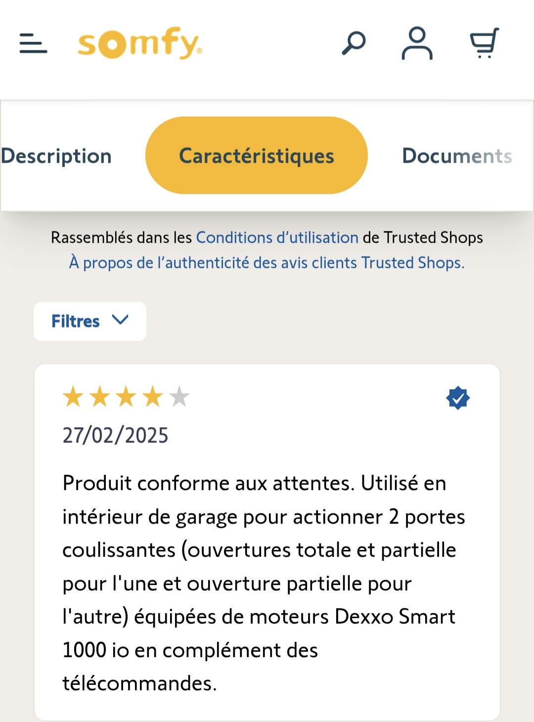

          &lt;div class=&quot;body-bd&quot;&gt;&lt;p&gt;Bonjour Richy,&lt;br /&gt;Pourtant au vu d&amp;#39;un des commentaires sur cet appareil, il semblerait que ce soit possible.&lt;/p&gt;&lt;/div&gt;

          &lt;div class=&quot;body-bd&quot;&gt;&lt;p&gt;Bonjour,&lt;br /&gt;J&amp;#39;ai vu que certain utilisateur étaient parvenus a programmer leur commande murale pour une ouverture totale + une ouverture piétons.&lt;br /&gt;Je suis parvenue a programmer l&amp;#39;ouverture totale mais impossible de programmer l&amp;#39;ouverture piétons. Pourtant sur mes 3 télécommandes aucun soucis de programmation. &lt;br /&gt;Dans l&amp;#39;attente de votre aide, passez une excellente soirée.&lt;/p&gt;&lt;p&gt;Merci,&lt;/p&gt;&lt;/div&gt;
          &lt;div class=&quot;body-bd&quot;&gt;&lt;p&gt;Bonjour,&lt;/p&gt;&lt;p&gt;Il n&amp;#39;est pas dit que cela soit possible.&lt;/p&gt;&lt;p&gt;Le clavier peut être  conçu pour activer 3 appareils différents mais pas 2 ou 3 fonctions sur le même appareil.&lt;/p&gt;&lt;/div&gt;
