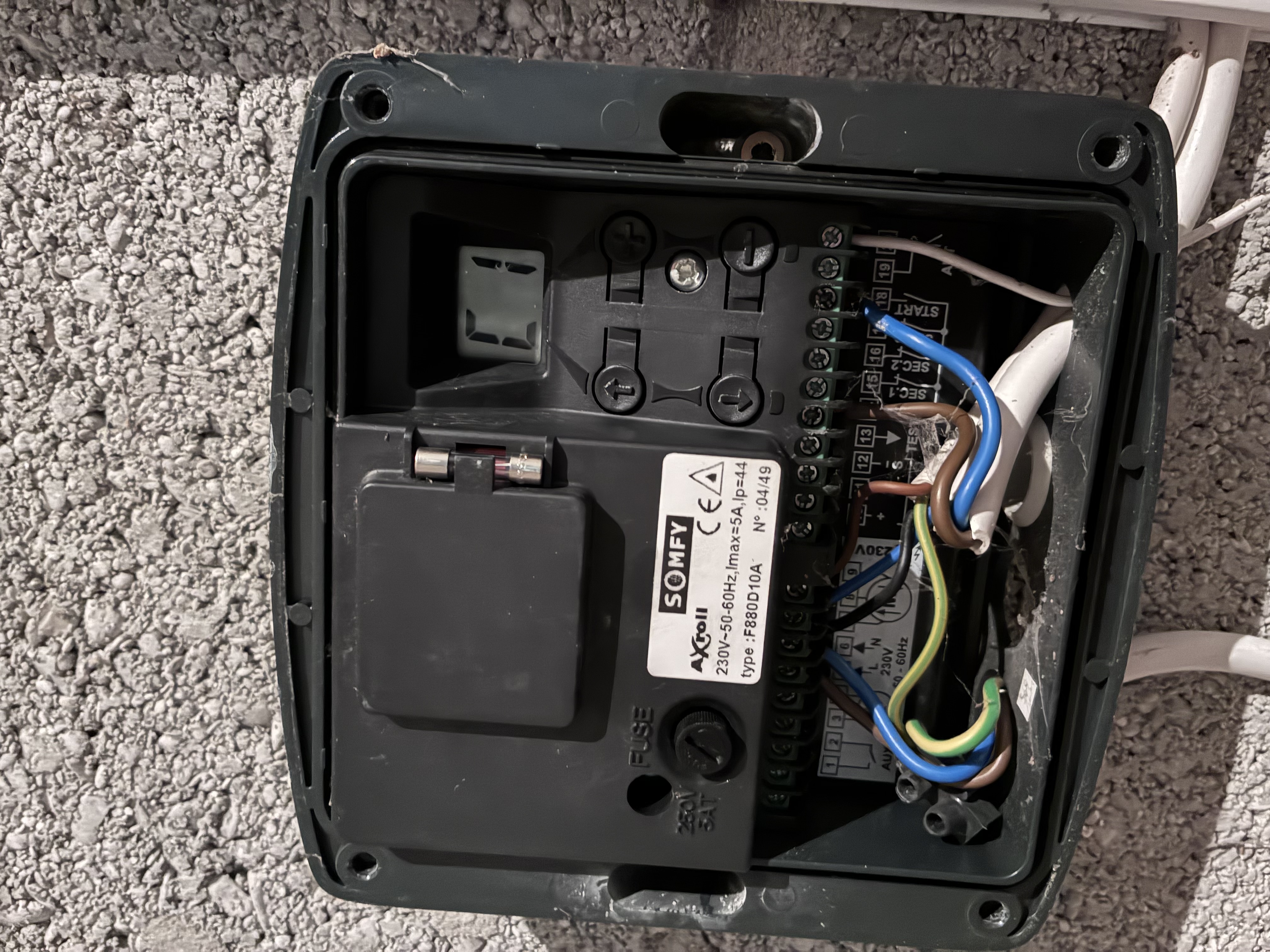

          &lt;div class=&quot;body-bd&quot;&gt;&lt;p&gt;C&amp;#39;est un modèle ancien de 2004 non NS, donc vous ne pourriez même plus lui affecter de télécommande.&lt;/p&gt;&lt;p&gt;Il n&amp;#39;y a aucune prog à faire puisque les commandes sont à contact sec.&lt;/p&gt;&lt;p&gt;Est-ce qu&amp;#39;avec les boutons M/D le volet se manœuvre ?&lt;/p&gt;&lt;p&gt;A l&amp;#39;aide d&amp;#39;une boucle en fil électrique rigide ou un trombone déplié, faites un shunt bref &amp;lt;0.5s sur 14/18, la porte doit s&amp;#39;ouvrir, nouveau shunt elle stoppe, dernier shunt elle se ferme.&lt;br /&gt;Si ok, alors le bouton à clef et/ou l&amp;#39;inter est HS.&lt;/p&gt;&lt;p&gt;Bonne journée&lt;/p&gt;&lt;p&gt;Les raccordements sont corrects.&lt;/p&gt;&lt;/div&gt;

          &lt;div class=&quot;body-bd&quot;&gt;&lt;p&gt;Et voici, &lt;br /&gt;Merci à vous et bonne journée également&lt;/p&gt;&lt;/div&gt;

          &lt;div class=&quot;body-bd&quot;&gt;&lt;p&gt;Posez ici une photo du Axroll ouvert avec vue nette sur les raccordements et l&amp;#39;étiquette.&lt;/p&gt;&lt;p&gt;Bonne journée à vous&lt;/p&gt;&lt;/div&gt;
