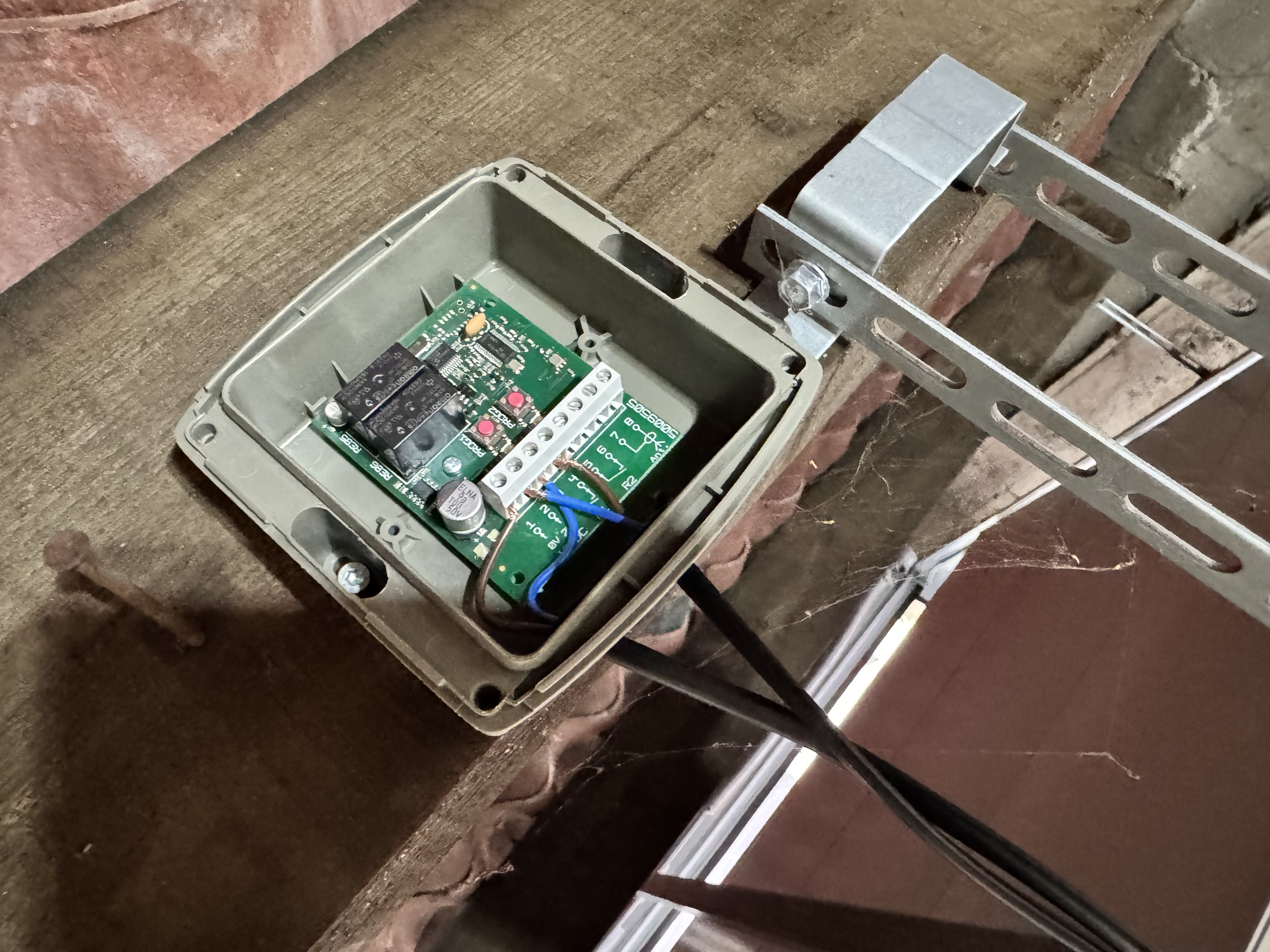

          &lt;div class=&quot;body-bd&quot;&gt;&lt;p&gt;Bonjour,&lt;br /&gt;Je viens d’acheter récemment un récepteur RTS afin de pouvoir piloter ma porte de garage avec un moteur came via ma TaHoma, j’ai fait venir un ami pour ton compétent en électricité il n’arrive pas à le faire fonctionner et surtout apparemment au niveau de l’alimentation 24 V lorsqu’on appuie sur un bouton prog absolument rien ne s’allume&lt;/p&gt;&lt;p&gt;Vraiment merci pour votre aide&lt;/p&gt;&lt;p&gt;Merci,&lt;/p&gt;&lt;/div&gt;

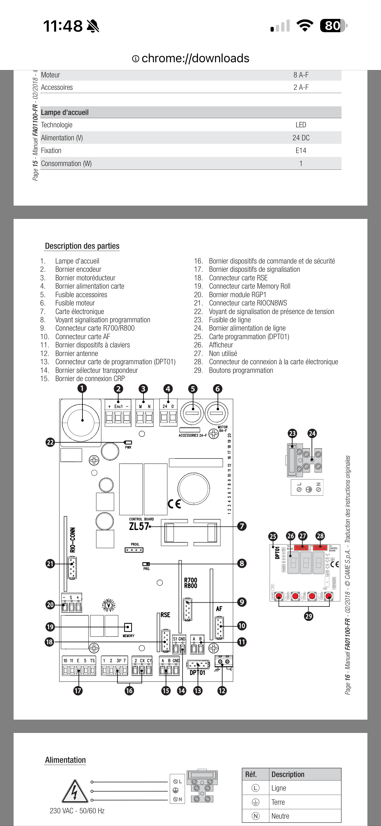

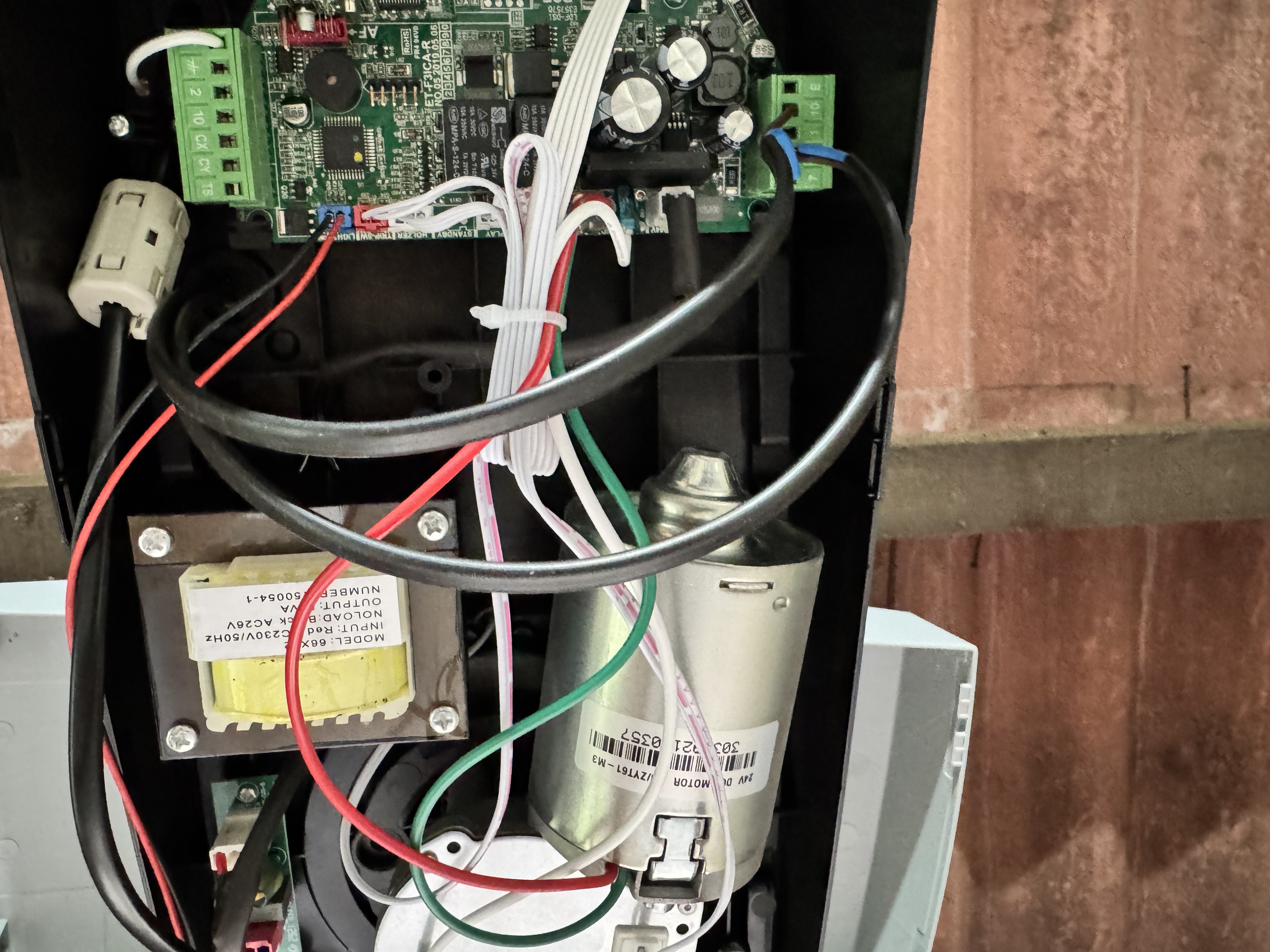

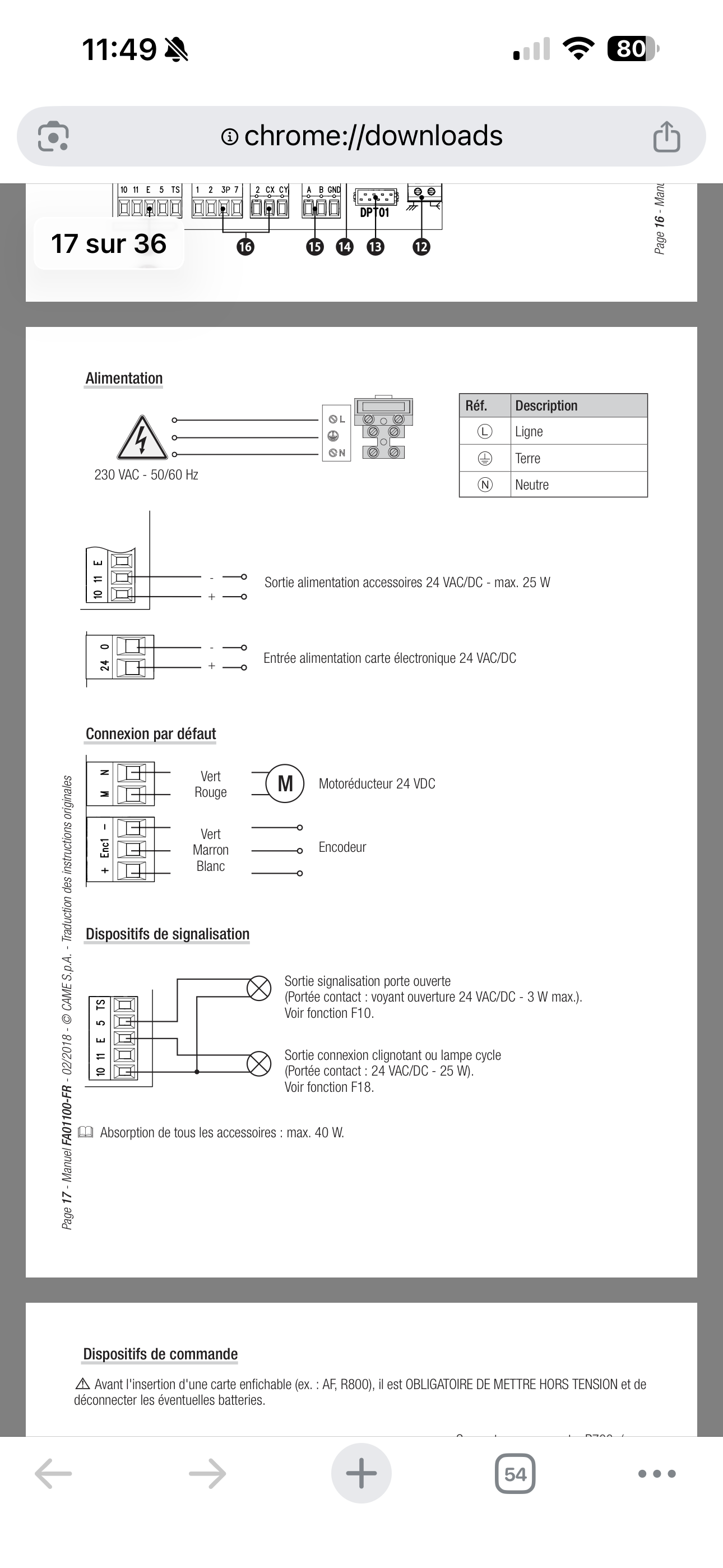

          &lt;div class=&quot;body-bd&quot;&gt;&lt;p&gt;Ok, avec ca on devrait y arriver.&lt;/p&gt;&lt;p&gt;24v = 10/11 et se raccorde sur 1/2 RX. Mesurez via un contrôleur avant tout raccordement.&lt;br /&gt;Contact sec = 2/7 en pas à pas et se raccorde sur 3/4 RX. Contrôlez comme suit, à l&amp;#39;aide d&amp;#39;un trombone déplié faites un shunt bref &amp;lt;0.5s sur 2/7 = porte s&amp;#39;ouvre, nouveau shunt = porte stoppe, dernier shunt = porte se ferme.&lt;/p&gt;&lt;p&gt;Si tout est ok vous pouvez raccorder.&lt;/p&gt;&lt;p&gt;Bonne journée&lt;/p&gt;&lt;/div&gt;

          &lt;div class=&quot;body-bd&quot;&gt;&lt;p&gt;Voilà a priori la carte électronique de mon moteur&lt;br /&gt;Merci&lt;/p&gt;&lt;/div&gt;

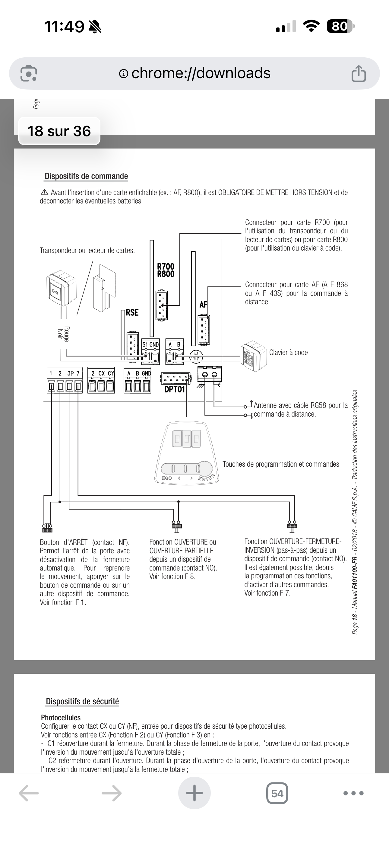

          &lt;div class=&quot;body-bd&quot;&gt;&lt;p&gt;Vous devriez trouver la notice sur le net ou sur le support Came.&lt;/p&gt;&lt;p&gt;Posez une photo des borniers du moteur avec vue nette sur leur symbole.&lt;/p&gt;&lt;/div&gt;

          &lt;div class=&quot;body-bd&quot;&gt;&lt;p&gt;Mon Moteurs est un came kit ver10 plus&lt;/p&gt;&lt;/div&gt;

          &lt;div class=&quot;body-bd&quot;&gt;&lt;p&gt;Merci de votre retour qu’entendez-vous par schéma de raccordement de mon moteur ? Étant donné que l’installateur ne m’a jamais donné la notice&lt;/p&gt;&lt;/div&gt;

          &lt;div class=&quot;body-bd&quot;&gt;&lt;p&gt;Je ne veux pas être méchant, mais compétent en électricité avec de tels raccordements et fils dénudés ?&lt;/p&gt;&lt;p&gt;Posez ici le schéma de raccordement de votre moteur et je vous dirai comment procéder.&lt;/p&gt;&lt;p&gt;Bonne journée&lt;/p&gt;&lt;/div&gt;
