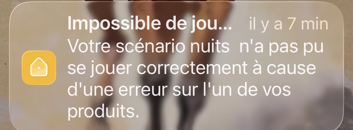

          &lt;div class=&quot;body-bd&quot;&gt;&lt;p&gt;Bonjour,&lt;/p&gt;&lt;p&gt;Too ou us les soirs depuis 1 mois j’ai le message suivant lors de l’exécution de mon scénario de fermeture des volets &lt;/p&gt;&lt;p&gt;Merci,&lt;/p&gt;&lt;/div&gt;

          &lt;div class=&quot;body-bd&quot;&gt;&lt;p&gt;Bonjour Philippe,&lt;br /&gt;Je vois un blocage sur ce volet.&lt;br /&gt;Il faudrait régler les fins de courses.&lt;br /&gt;Bonne journée,&lt;/p&gt;&lt;/div&gt;

          &lt;div class=&quot;body-bd&quot;&gt;&lt;p&gt;Votre réponse ne me fait pas vraiment avancer&lt;br /&gt;Je sais quel volet pose probleme&lt;br /&gt;Je voudrais résoudre le problème et non supprimer inutilement ce volet du scenario&lt;/p&gt;&lt;p&gt;moteur est le  Moteur radio IO S-SO RS100 Hybrid, sans télécommande&lt;/p&gt;&lt;/div&gt;

          &lt;div class=&quot;body-bd&quot;&gt;&lt;p&gt;Bonjour&lt;/p&gt;&lt;p&gt;Il faut trouver le fautif.&lt;br /&gt;Supprimez les volets un par un du scénario et jouez le.&lt;/p&gt;&lt;/div&gt;
