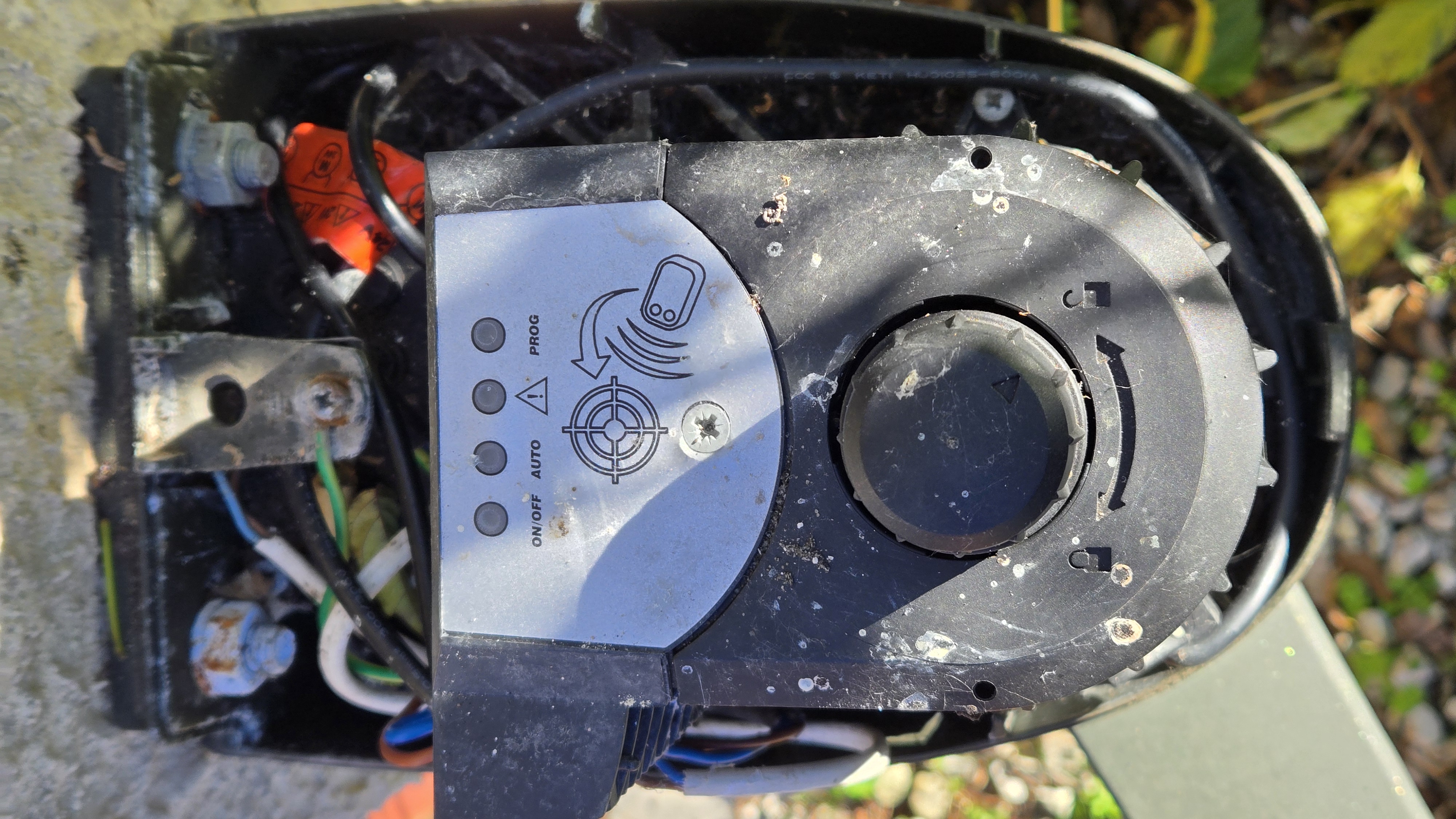

          &lt;div class=&quot;body-bd&quot;&gt;&lt;p&gt;Le remplacer, pas forcément.&lt;br /&gt;Ce boitier si vous avez des cellules, doit être remplacé par un kit comprenant les nouvelles cellules (obligatoires).&lt;br /&gt;De plus, ce boitier permettait la manœuvre piéton et total via un contact sec (clavier, etc..)&lt;/p&gt;&lt;p&gt;Je vous conseillerais donc une réparation si Richy daigne répondre à votre mail &lt;a href=&quot;https://forum.somfy.fr/users/6899912&quot; rel=&quot;nofollow&quot;&gt;https://forum.somfy.fr/users/6899912&lt;/a&gt;&lt;/p&gt;&lt;p&gt;Bonne journée à vous&lt;/p&gt;&lt;/div&gt;

          &lt;div class=&quot;body-bd&quot;&gt;&lt;p&gt;Bonjour&lt;br /&gt;Oui c&amp;#39;est effectivement le modèle et il a 15 ans&lt;br /&gt;j&amp;#39;ai refais le paramétrage sans succès.&lt;br /&gt;Il y a 8 ans, j&amp;#39;ai changé une pièce qui lui a permis de fonctionner normalement, mais je ne me souviens pas du détail .&lt;br /&gt;la meilleure solution est sans doute de le remplacer ?&lt;/p&gt;&lt;/div&gt;

          &lt;div class=&quot;body-bd&quot;&gt;&lt;p&gt;C&amp;#39;est un très vieux système On/Off d&amp;#39;au moins 15/20 ans.&lt;br /&gt;Attention, un reset risque fort de l&amp;#39;endommager.&lt;br /&gt;Il faudrait mieux relancer un auto apprentissage.&lt;br /&gt;Si pas mieux je confirme le boitier défectueux.&lt;br /&gt;Voir notice &lt;a href=&quot;https://service.somfy.com/downloads/fr_v5/noticesga_2000_5000_6000.pdf&quot; rel=&quot;nofollow&quot;&gt;https://service.somfy.com/downloads/fr_v5/noticesga_2000_...&lt;/a&gt;&lt;/p&gt;&lt;p&gt;Bonne soirée&lt;/p&gt;&lt;/div&gt;

          &lt;div class=&quot;body-bd&quot;&gt;&lt;p&gt;Merci &amp;quot; Le Coyote&lt;br /&gt;Je joint la photo.&lt;br /&gt;Par contre, en recherchant, j&amp;#39;ai trouvé sur &lt;br /&gt;SGA 2000/4100/5000/6000 J&amp;#39;ai trouvé une image qui correspondait exactement à ma photo. Mais lorsque j&amp;#39;ai cherché à continuer mes investigation l&amp;#39;image n&amp;#39;était plus la même&lt;br /&gt;Merci pour votre aide&lt;/p&gt;&lt;/div&gt;

          &lt;div class=&quot;body-bd&quot;&gt;&lt;p&gt;Est-ce un boitier On/Off ou BUS ?&lt;br /&gt;Au besoin faites une photo avec vue nette sur son étiquette.&lt;/p&gt;&lt;p&gt;Pour l&amp;#39;instant je subodore un boitier défectueux.&lt;/p&gt;&lt;p&gt;Bonne journée&lt;/p&gt;&lt;/div&gt;
