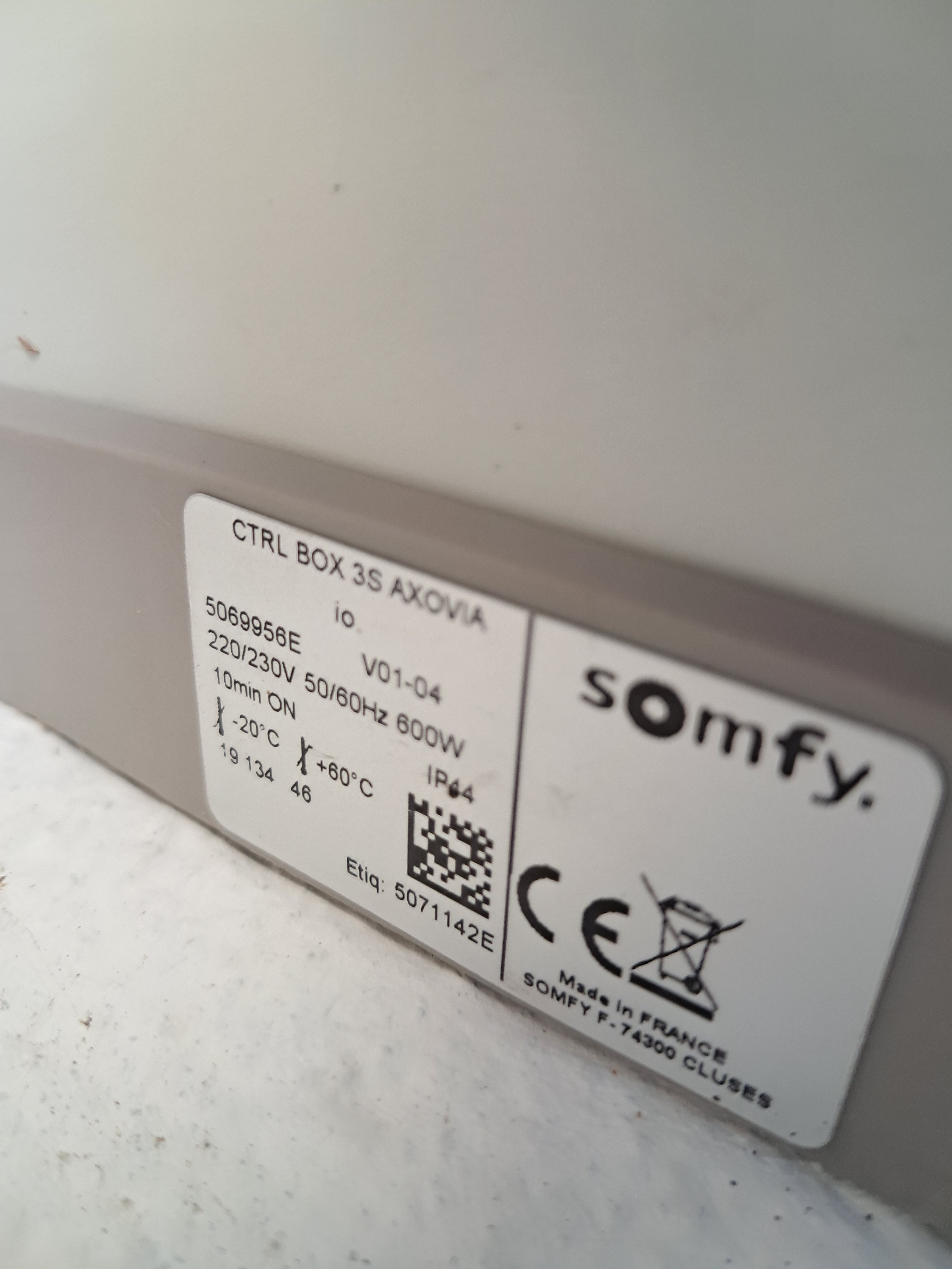

          &lt;div class=&quot;body-bd&quot;&gt;&lt;p&gt;Bonjour, Voici ci-joint&lt;/p&gt;&lt;/div&gt;

          &lt;div class=&quot;body-bd&quot;&gt;&lt;p&gt;Bonjour,&lt;/p&gt;&lt;p&gt;J&amp;#39;ai acheté une maison équipée Somfy avec une télécommande fonctionnelle, la deuxième n&amp;#39;a jamais été utilisée et au moment de la mettre en route avec pile neuve, elle n&amp;#39;y a que le témoin de pile qui s&amp;#39;allume et elle ne bip jamais.&lt;br /&gt;Quelles solutions proposez vous?&lt;br /&gt;Modele keytis 4io&lt;/p&gt;&lt;p&gt;Merci,&lt;/p&gt;&lt;/div&gt;
          &lt;div class=&quot;body-bd&quot;&gt;&lt;p&gt;Bonjour&lt;/p&gt;&lt;p&gt;Quelle est la référence de la motorisation ?&lt;/p&gt;&lt;/div&gt;

          &lt;div class=&quot;body-bd&quot;&gt;&lt;p&gt;C&amp;#39;est pour ouverture du portail, il est demandé d&amp;#39;utiliser la première télécommande associée au portail pour mettre en route la 2e.&lt;br /&gt;Hors quel que soit le bouton sur lequel j&amp;#39;appuie (program ou key), j&amp;#39;ai le témoin de pile qui s&amp;#39;allume uniquement.&lt;/p&gt;&lt;/div&gt;
