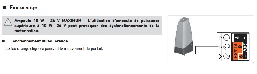

          &lt;div class=&quot;body-bd&quot;&gt;&lt;p&gt;Bonjour,&lt;br /&gt;Le raccordement du flash fourni en KIT donne les bornes 8(-) et 9(*) qui sont en mode clignotant maximum 10 W.&lt;br /&gt;Pour une question de sécurité je dois rajouter un deuxième flash impérativement, je me suis aperçu que lorsque le portail est en mouvement la borne 7 (-) et la 9(+) donnaient un 24 V permanent, puis-je utiliser cette combinaison pour le 2&amp;quot;eme flash ?&lt;br /&gt;Je suppose que les 10 W au total restent d&amp;#39;actualité en additionnant les deux flash, soit 400 mA ?&lt;/p&gt;&lt;p&gt;Merci,&lt;/p&gt;&lt;/div&gt;

          &lt;div class=&quot;body-bd&quot;&gt;&lt;p&gt;Merci pour vos réponses, donc pour avoir les deux Flash il suffit de relayer ( module MOSFET à 3 € ) sur la sortie et se raccorder sur une petite alim suppletive !&lt;br /&gt;Par contre, d&amp;#39;après le fonctionnement, le plus (9) est permanent et on a une double commande par le 0V lors de l&amp;#39;ouverture, 7 en permanent et 8 en clignotant. Je suppose qu&amp;#39;on peut utiliser ou 8-9. Ou 7-9 ( mon deuxième flash clignote seul, ce qui n&amp;#39;est pas le cas du Somfy) mais vu que les sorties ne sortent pas du même composant ( une fixe l&amp;#39;autre clignote) est ce que le bilan de puissance reste à 15 w ( la notice donne 10w)  ou c&amp;#39;est le total des deux qui ne doit pas dépasser 15 w ?&lt;br /&gt;Dans mon cas c&amp;#39;est pas très problématique puisque le trigger d&amp;#39;un &amp;quot; relais&amp;quot; MOSFET ne consomme quasiment rien, mais ce serait bon à savoir &lt;br /&gt;Merci&lt;/p&gt;&lt;/div&gt;

          &lt;div class=&quot;body-bd&quot;&gt;&lt;p&gt;Bonjour,&lt;/p&gt;&lt;p&gt;A mon avis, vous ne risquez rien à mettre 2 flashs Somfy en parallèle.&lt;/p&gt;&lt;/div&gt;

          &lt;div class=&quot;body-bd&quot;&gt;&lt;p&gt;La puissance maxi à la sortie flash est de 15w.&lt;br /&gt;Donc, 2 ampoules 10w c&amp;#39;est trop et 2 leds 10w c&amp;#39;est encore pire (P = x3 en crète).&lt;/p&gt;&lt;p&gt;Si boitier en cour de garantie je vous déconseille vivement la pose d&amp;#39;un second flash.&lt;/p&gt;&lt;p&gt;Bonne fin de journée&lt;/p&gt;&lt;/div&gt;
