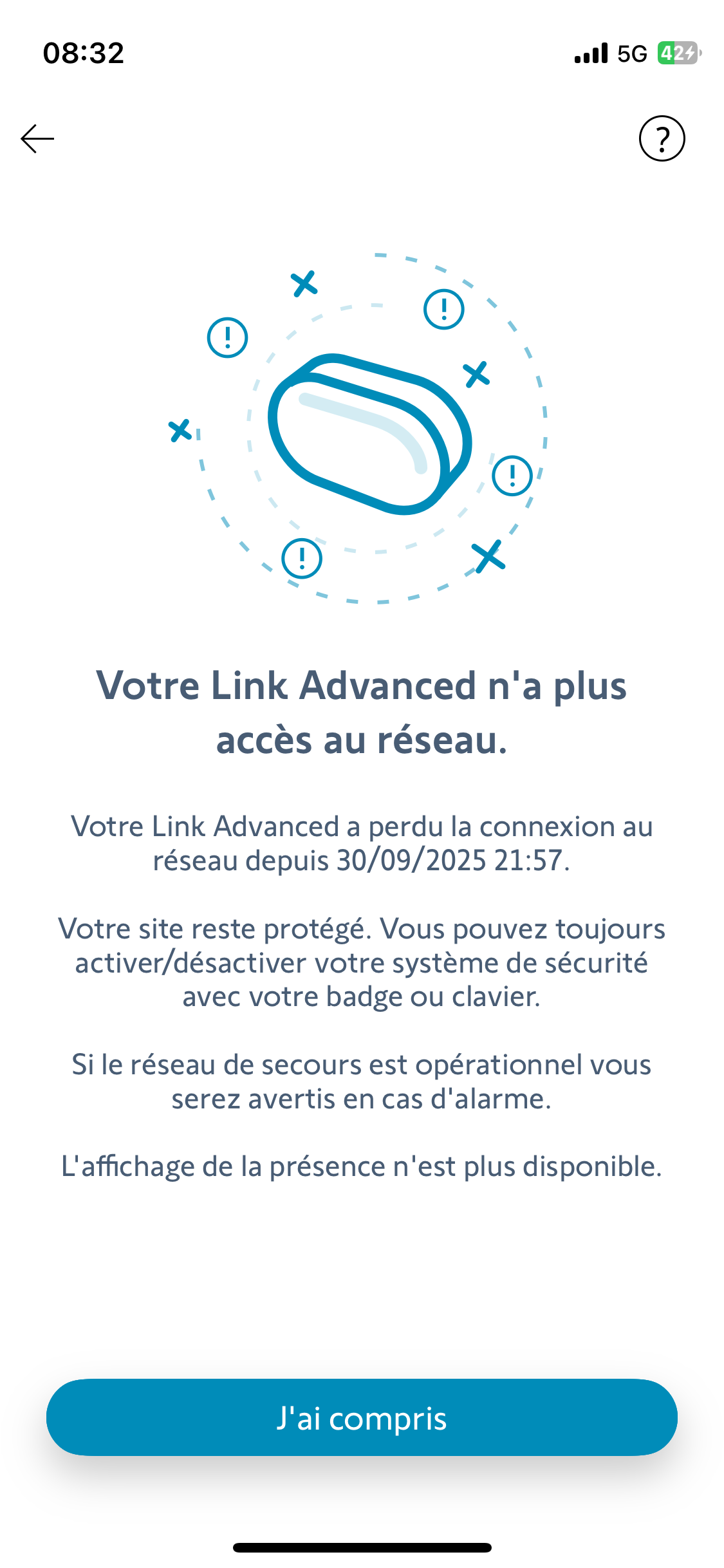

          &lt;div class=&quot;body-bd&quot;&gt;&lt;p&gt;Bonjour,&lt;/p&gt;&lt;p&gt;Mon link advanced est déconnecté du réseau wifi et gsm malgré la carte SIM et l abonnement &lt;br /&gt;Je ai Aucune idée de comment régler le problème&lt;br /&gt;Pourriez vous m aider s il vous plait?&lt;/p&gt;&lt;p&gt;Ci joint une copie  d écran du message d erreur &lt;/p&gt;&lt;p&gt;Merci,&lt;/p&gt;&lt;p&gt;Bien cordialement &lt;/p&gt;&lt;p&gt;Richard&lt;/p&gt;&lt;/div&gt;
          &lt;div class=&quot;body-bd&quot;&gt;&lt;p&gt;Bonjour Richard &lt;br /&gt;Il faut faire un Reset de votre Link comme expliqué dans la copie d&amp;#39;écran jointe.&lt;br /&gt;Par contre il faudrait faire une optimisation sur votre box internet. &lt;br /&gt;Sur la carte wifi 2.4, il faut forcer l&amp;#39;utilisation du protocole Wifi N  soit 802.11n  au lieu de 802.11b,g,n&lt;/p&gt;&lt;/div&gt;
