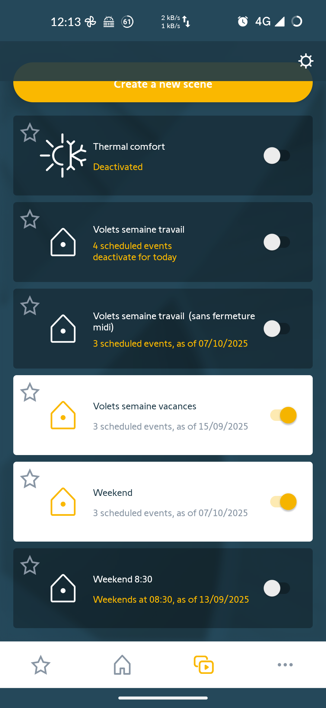

          &lt;div class=&quot;body-bd&quot;&gt;&lt;p&gt;Je met l&amp;#39;écran de configuration de mon scénario :)&lt;/p&gt;&lt;/div&gt;

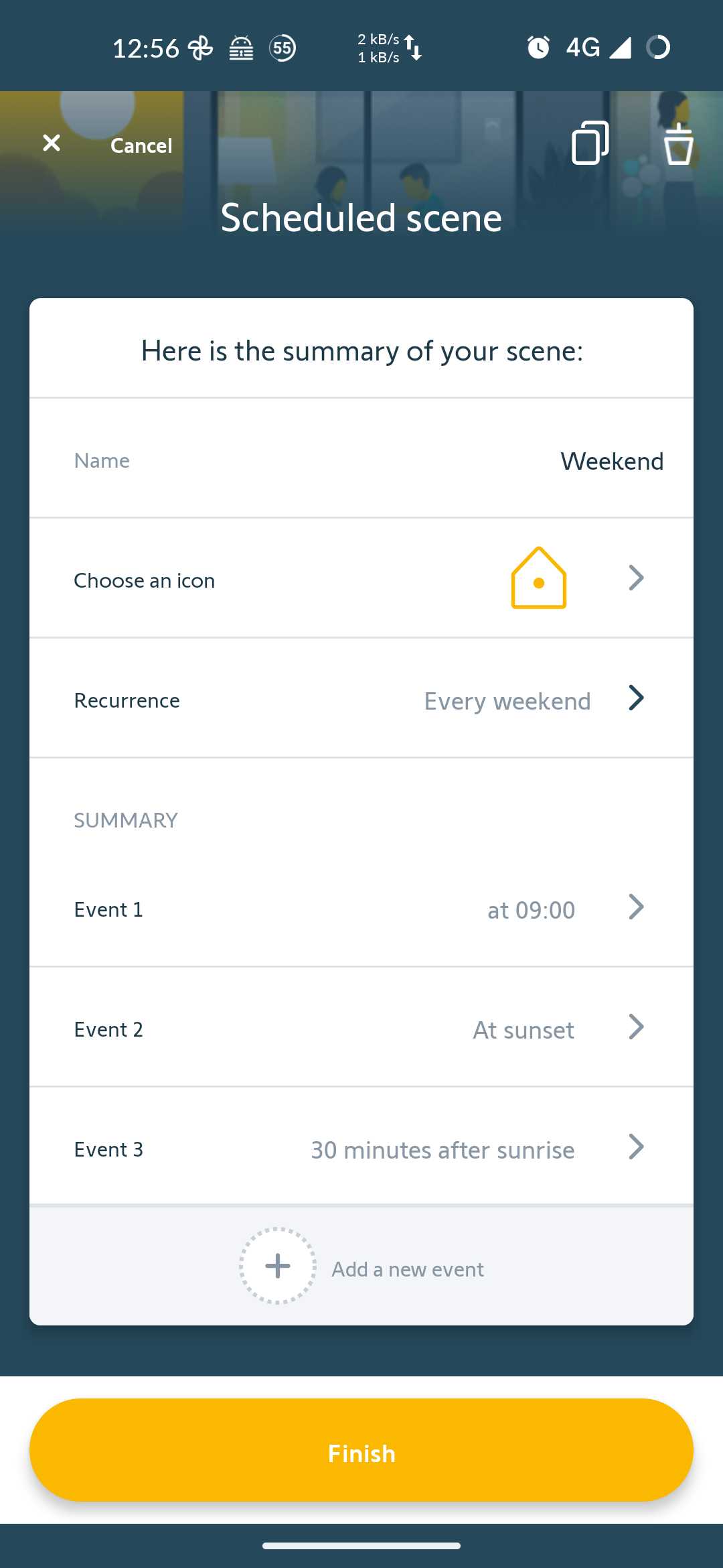

          &lt;div class=&quot;body-bd&quot;&gt;&lt;p&gt;Ca c&amp;#39;est la liste des scénarios.&lt;br /&gt;Ce qu&amp;#39;il faut c&amp;#39;est le paramétrage du scénario.&lt;/p&gt;&lt;p&gt;Comme le scénario s&amp;#39;appel Week-end, vous avez bien pris en compte qu&amp;#39;un scénario ne peut pas être a cheval sur deux jours. &lt;br /&gt;Un scénario doit s&amp;#39;exécuter entre 00h et 24h et ensuite on utilise le calendrier pour l&amp;#39;exécuter sur plusieurs jours.&lt;/p&gt;&lt;/div&gt;

          &lt;div class=&quot;body-bd&quot;&gt;&lt;p&gt;Bonjour&lt;br /&gt;Poster les copies d&amp;#39;écran du paramétrage du scénario&lt;/p&gt;&lt;/div&gt;
