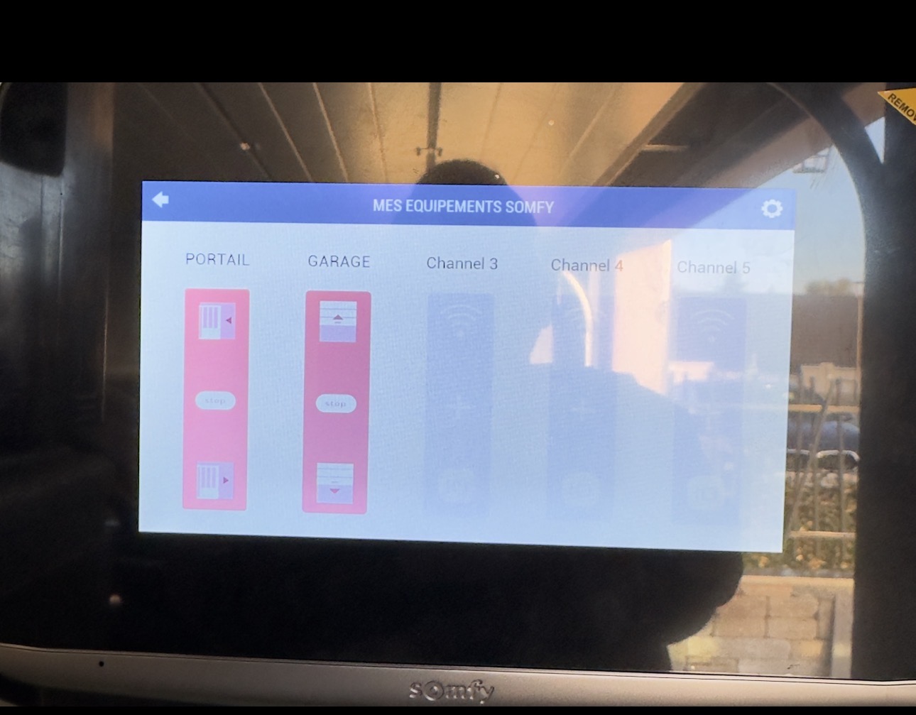

          &lt;div class=&quot;body-bd&quot;&gt;&lt;p&gt;Bonjour,&lt;br /&gt;Je viens de faire installer un moteur ELIXO 500 3s io et un  visiophone v500 pro io connect. &lt;br /&gt;Tout fonctionne avec les télécommandes, avec l’application Tahoma, mais il m’est impossible d’ouvrir mon portail coulissant via l’application Somfy Protect (voir photo). &lt;br /&gt;Je reste bien un moment appuyé dessus, l’application me dit que l’action est lancé mais rien ne se passe. &lt;br /&gt;Je en comprends pas pourquoi. &lt;br /&gt;Auriez-vous une ou des explications. &lt;br /&gt;Merci d’avance &lt;br /&gt;Chris &lt;/p&gt;&lt;p&gt;Merci,&lt;/p&gt;&lt;/div&gt;

          &lt;div class=&quot;body-bd&quot;&gt;&lt;p&gt;Bonjour. &lt;br /&gt;Je clique sur accueil et j ai mon portail et mon garage qui apparaissent. &lt;br /&gt;Il suffit que j’appuie sur celui que je veux ouvrir. &lt;br /&gt;Voir photo&lt;/p&gt;&lt;/div&gt;

          &lt;div class=&quot;body-bd&quot;&gt;&lt;p&gt;Bonjour Christophe, &lt;/p&gt;&lt;p&gt;Via le moniteur, arrivez-vous à piloter votre portail ?&lt;/p&gt;&lt;p&gt;Si oui, comment faites-vous ?&lt;/p&gt;&lt;p&gt;Bonne journée,&lt;/p&gt;&lt;/div&gt;

          &lt;div class=&quot;body-bd&quot;&gt;&lt;p&gt;Bonjour&lt;br /&gt;Oui je peux l&amp;#39;ouvrir. je peux même ouvrir ma porte de garage, mais depuis l&amp;#39;application rien ne se passe.&lt;br /&gt;Merci tout de même pour votre réponse&lt;br /&gt;J&amp;#39;espère que d&amp;#39;autres auront des idées.&lt;br /&gt;Bonne journée&lt;/p&gt;&lt;/div&gt;
