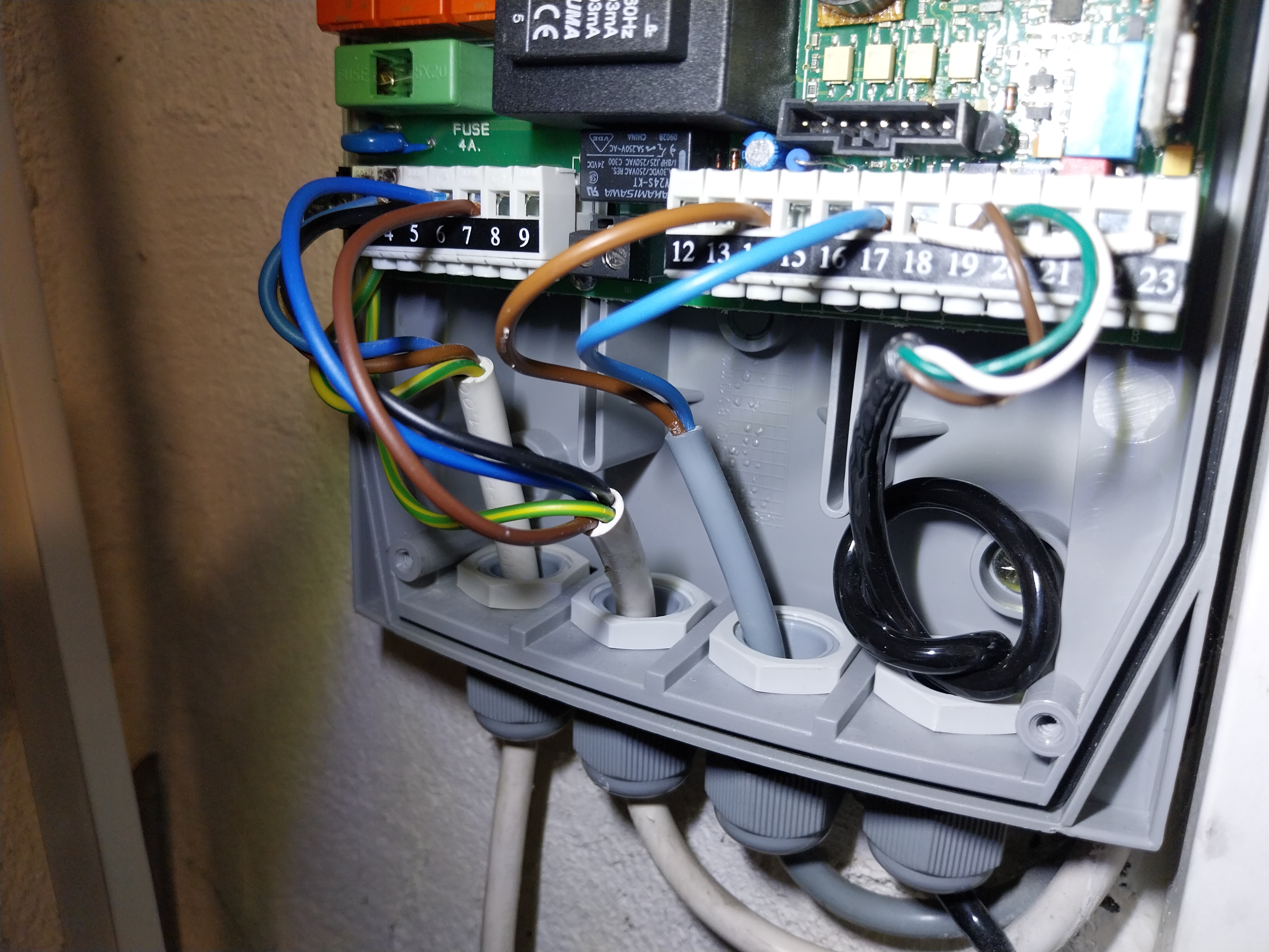

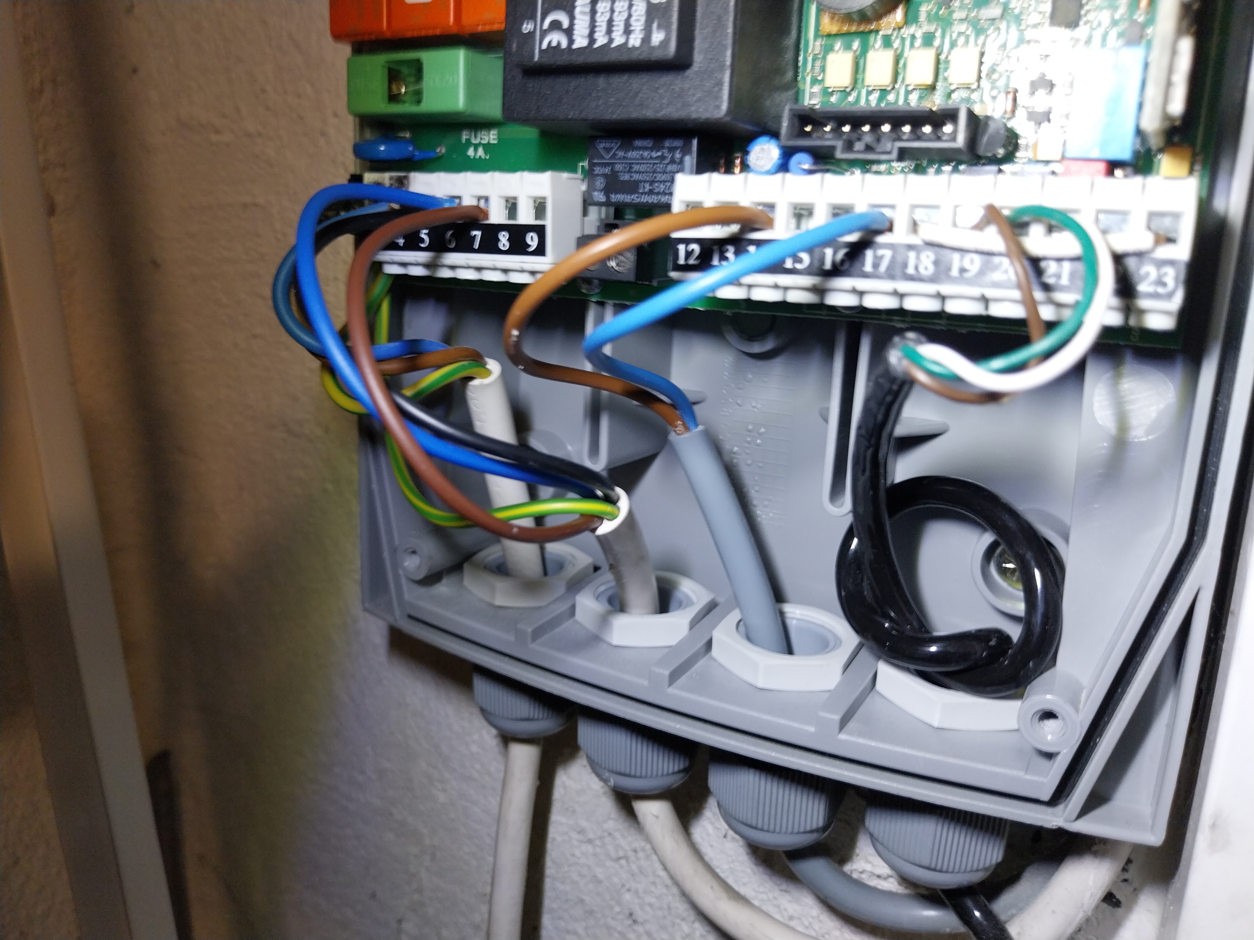

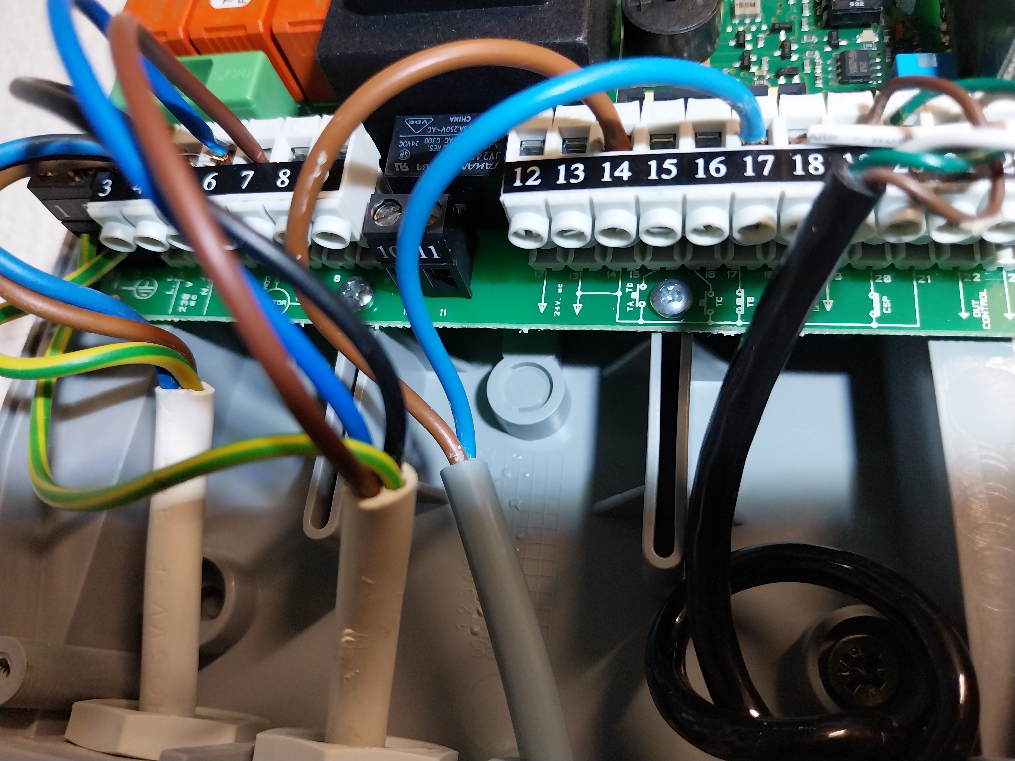

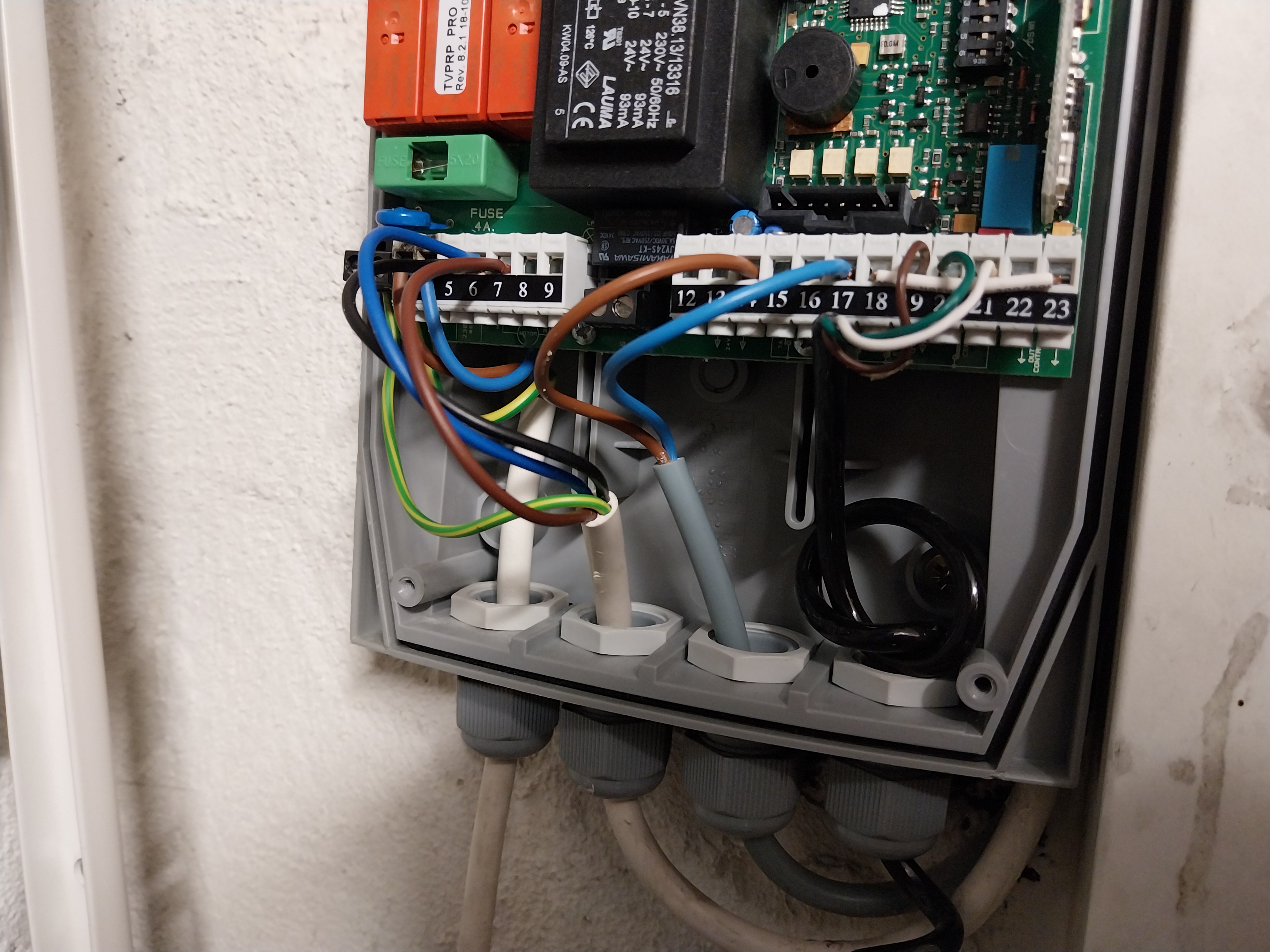

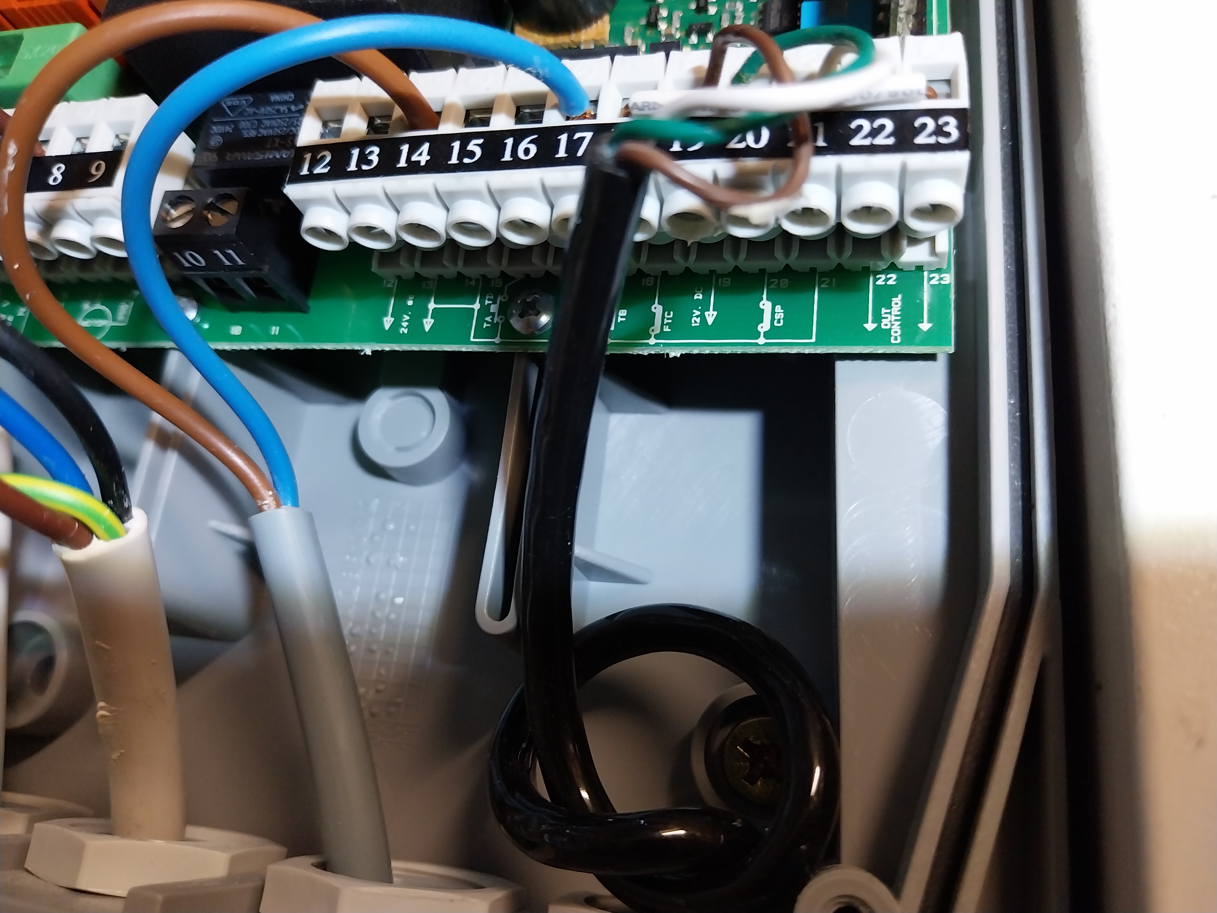

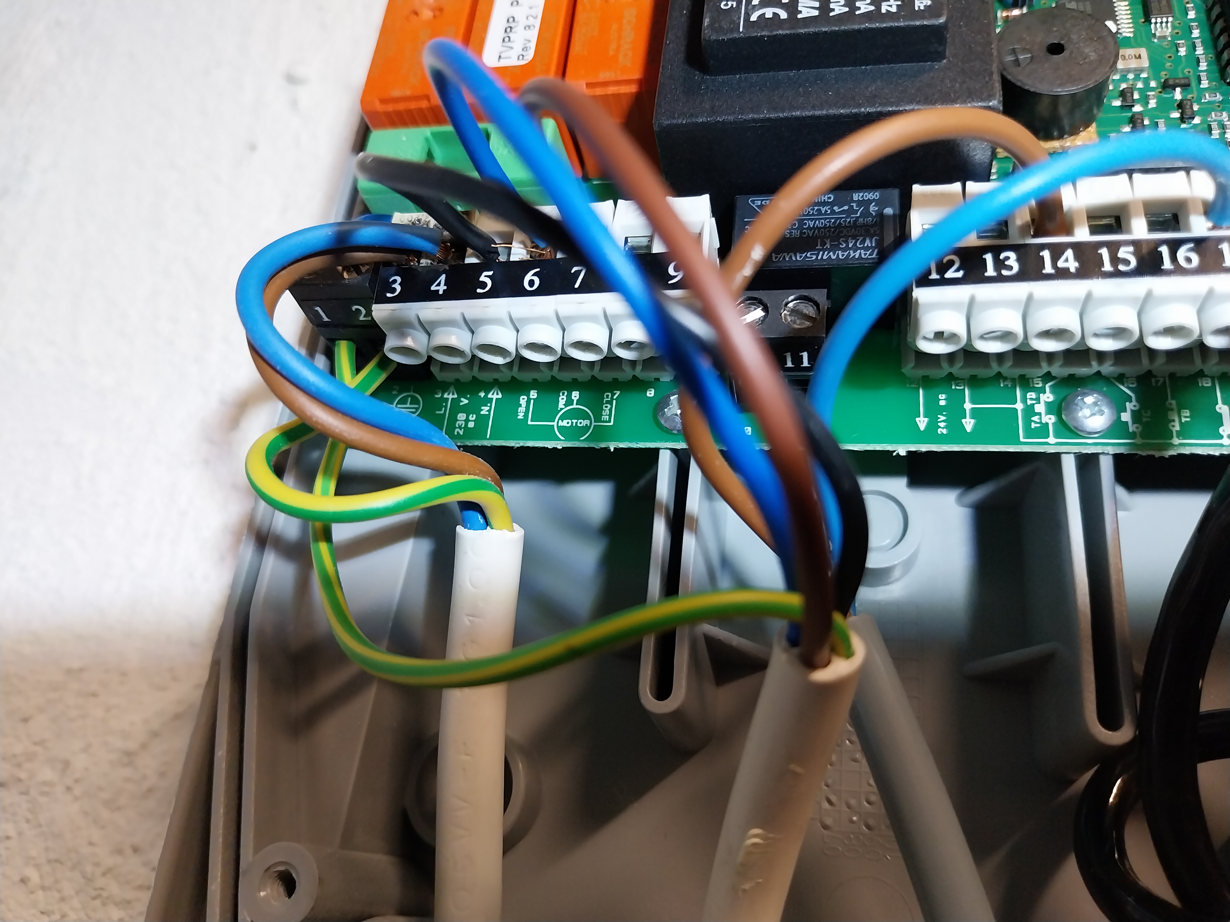

          &lt;div class=&quot;body-bd&quot;&gt;&lt;p&gt;Bonjour&lt;br /&gt;Voilà  déjà quelques photos de la platine&lt;br /&gt;Au bout a gauche l alimentation en 220V&lt;br /&gt;Ensuite les 4 fils du moteur venant de la gauche de l&amp;#39;axe de rotation&lt;br /&gt;Ensuite les 2 fils venant de la droite de l axe de rotation&lt;br /&gt;Ensuite 3 fils venant du fin de course en bas du volet avec son câble des 3 fils torsadé &lt;/p&gt;&lt;p&gt;Merci à vous&lt;br /&gt;Cdt&lt;/p&gt;&lt;p&gt;Merci&lt;/p&gt;&lt;/div&gt;
