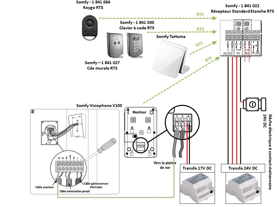

          &lt;div class=&quot;body-bd&quot;&gt;&lt;p&gt;Mathieu ci joint le seul schéma qui circule sur le Forum.&lt;br /&gt;Il est en RTS mais on peut faire la même chose en IO.&lt;/p&gt;&lt;p&gt;Vous devrez aussi adapter les voltages car le schéma est présenté avec un ancien visio qui fonctionne en 17v alors que les nouveaux sont en 24v et il faut aussi vérifier quel voltage accepte votre gache.&lt;/p&gt;&lt;p&gt;En résumé une usine a gaz !!&lt;/p&gt;&lt;p&gt;Sinon il y a une autre solution si votre portillon le permet.&lt;br /&gt;Une poignée de porte a code mécanique comme sur l&amp;#39;image.&lt;br /&gt;Le prix sera le même que l&amp;#39;achat de tous les modules électronique et ça marche même en cas de coupure de courant.&lt;/p&gt;&lt;/div&gt;

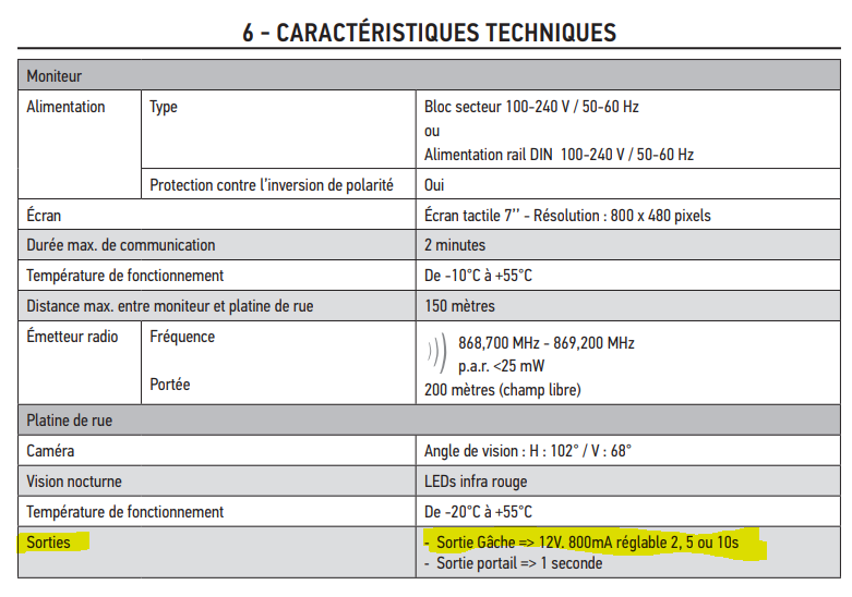

          &lt;div class=&quot;body-bd&quot;&gt;&lt;p&gt;Bonsoir&lt;br /&gt;Si vous relisez votre documentation, ce n&amp;#39;est une coupure électrique qui déclenche la gâche électrique mais une alimentation de 12v 800ma pendant une durée comprise entre 2s et 10s.&lt;/p&gt;&lt;p&gt;Un Izymo n&amp;#39;a pas de temporisation aussi courte et il ne fournit pas du 12v&lt;/p&gt;&lt;p&gt;Décrivez en détail votre besoin en précisant la distance du deuxième point de contrôle.&lt;/p&gt;&lt;/div&gt;
