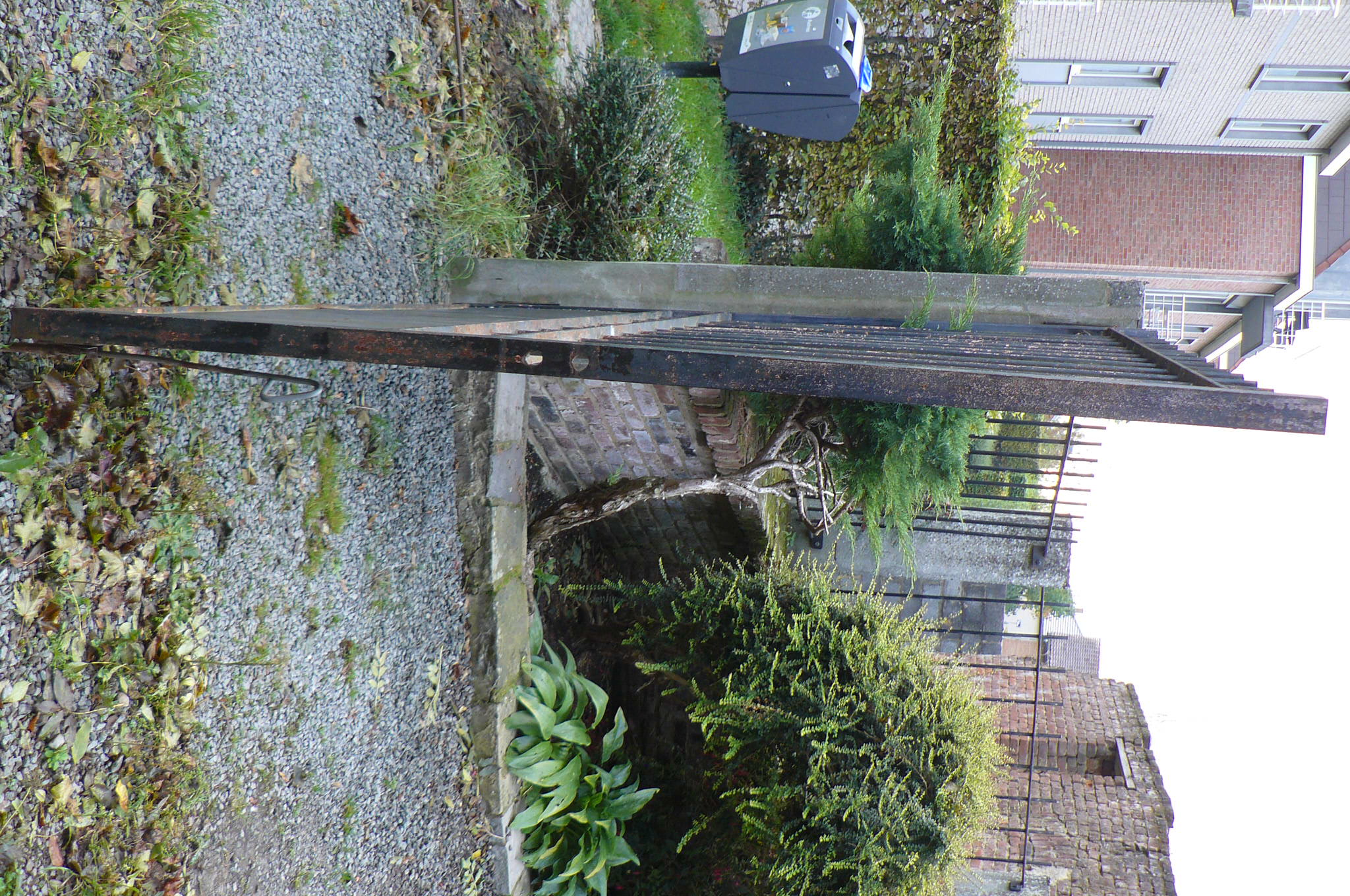

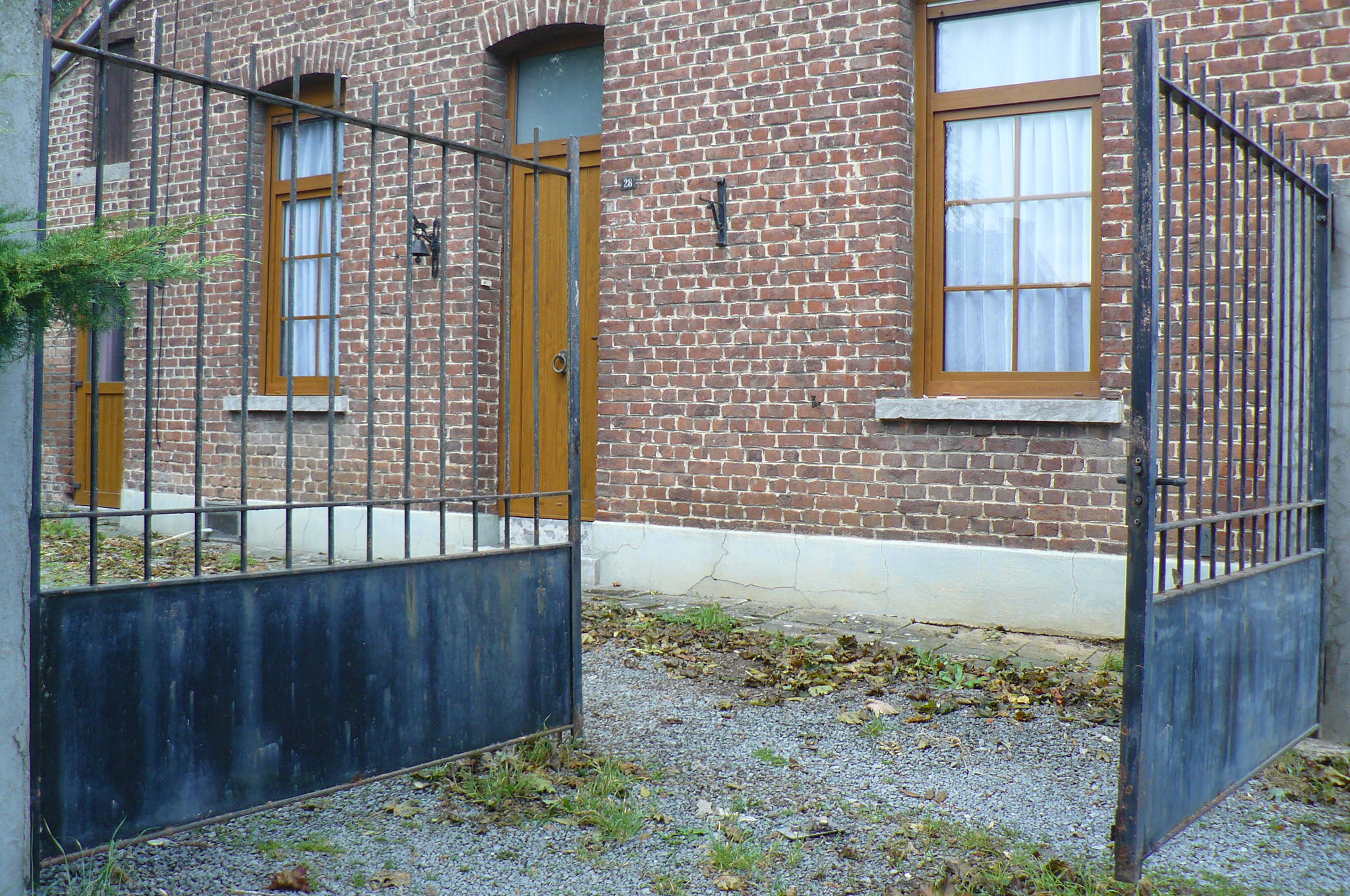

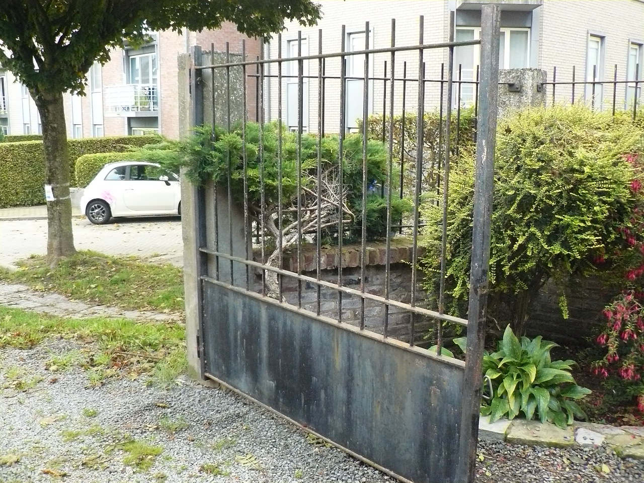

          &lt;div class=&quot;body-bd&quot;&gt;&lt;p&gt;Bonjour,&lt;br /&gt;Je suis assez perdu dans le choix de motorisation pour mon portail privé...&lt;/p&gt;&lt;p&gt;J&amp;#39;ai donc un portail double vantaux en acier ajourés, de 2m de long et 2 m de haut chacun.&lt;br /&gt;Cependant, la disposition est assez spéciale car décalée.&lt;/p&gt;&lt;p&gt;J&amp;#39;ai arrêté mon choix sur 2 modèles,&lt;/p&gt;&lt;ul&gt;&lt;li&gt;Ixengo® L 3S io - Pack confort à vérin pour portail battant&lt;/li&gt;&lt;li&gt;Moteur pour portail battant SGS Essential et visiophone V350 connect.&lt;/li&gt;&lt;/ul&gt;&lt;p&gt;Je cherche un modèle avec visiophone caméra et connecté Smartphone.&lt;/p&gt;&lt;p&gt;Que me conseilleriez vous dans mon cas?&lt;/p&gt;&lt;p&gt;Merci infiniment.&lt;/p&gt;&lt;p&gt;Merci,&lt;/p&gt;&lt;/div&gt;

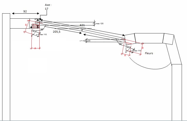

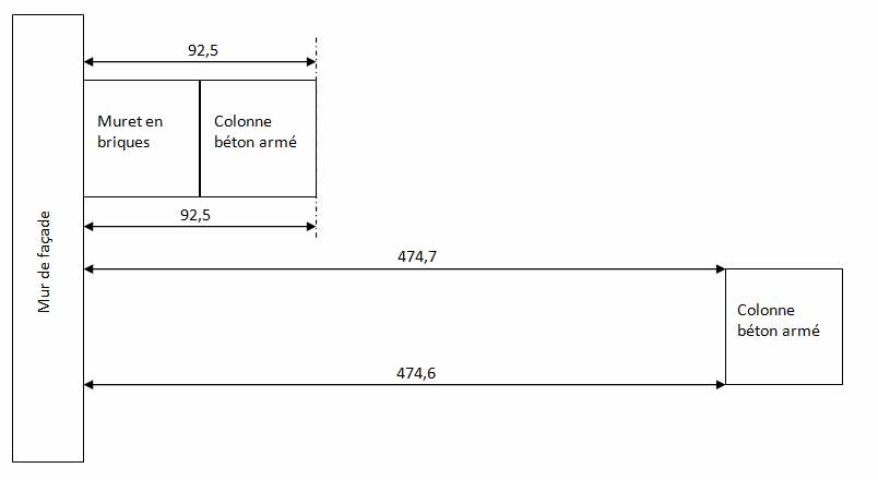

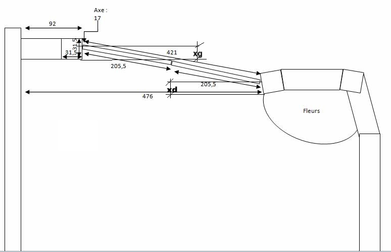

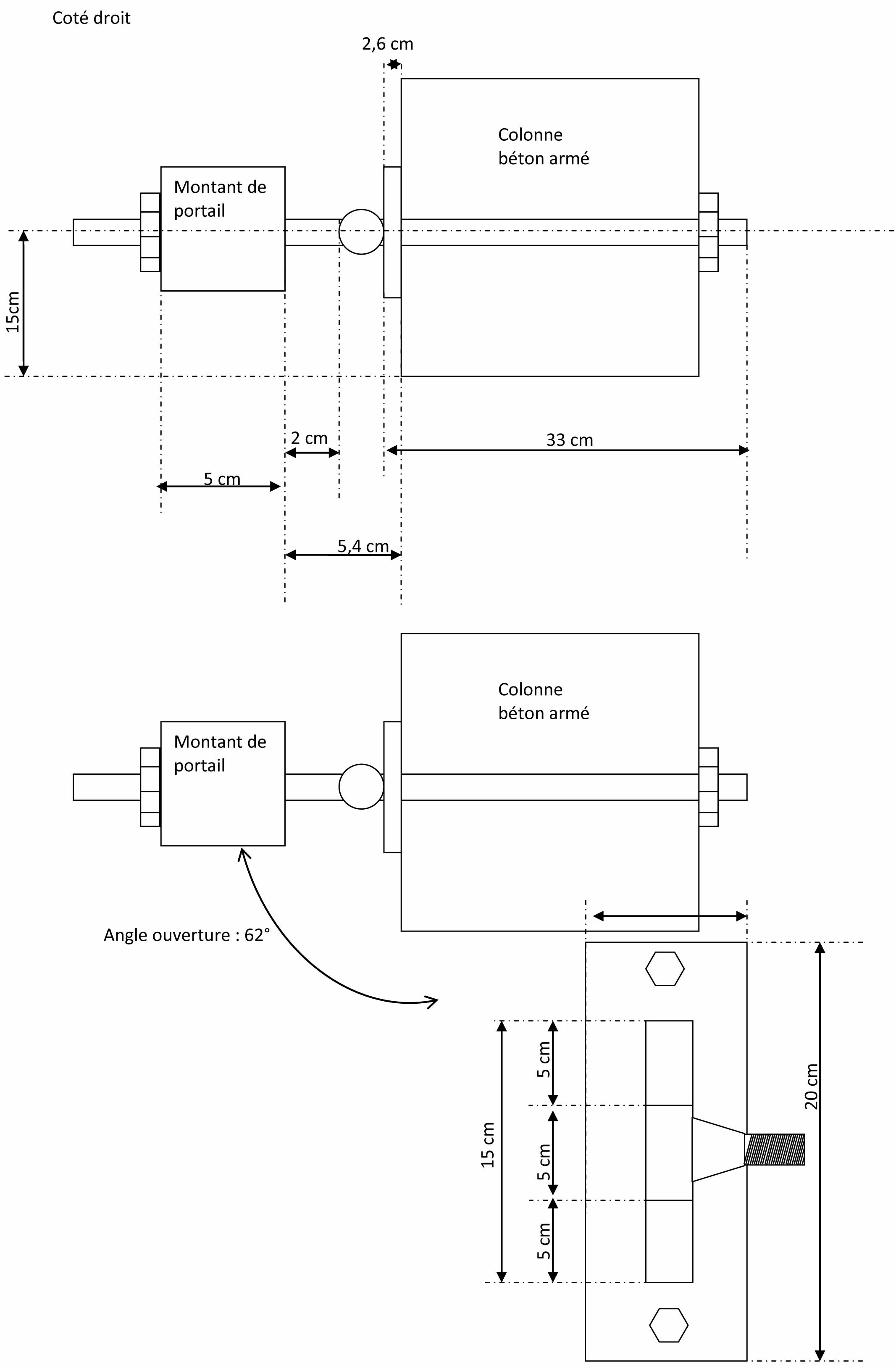

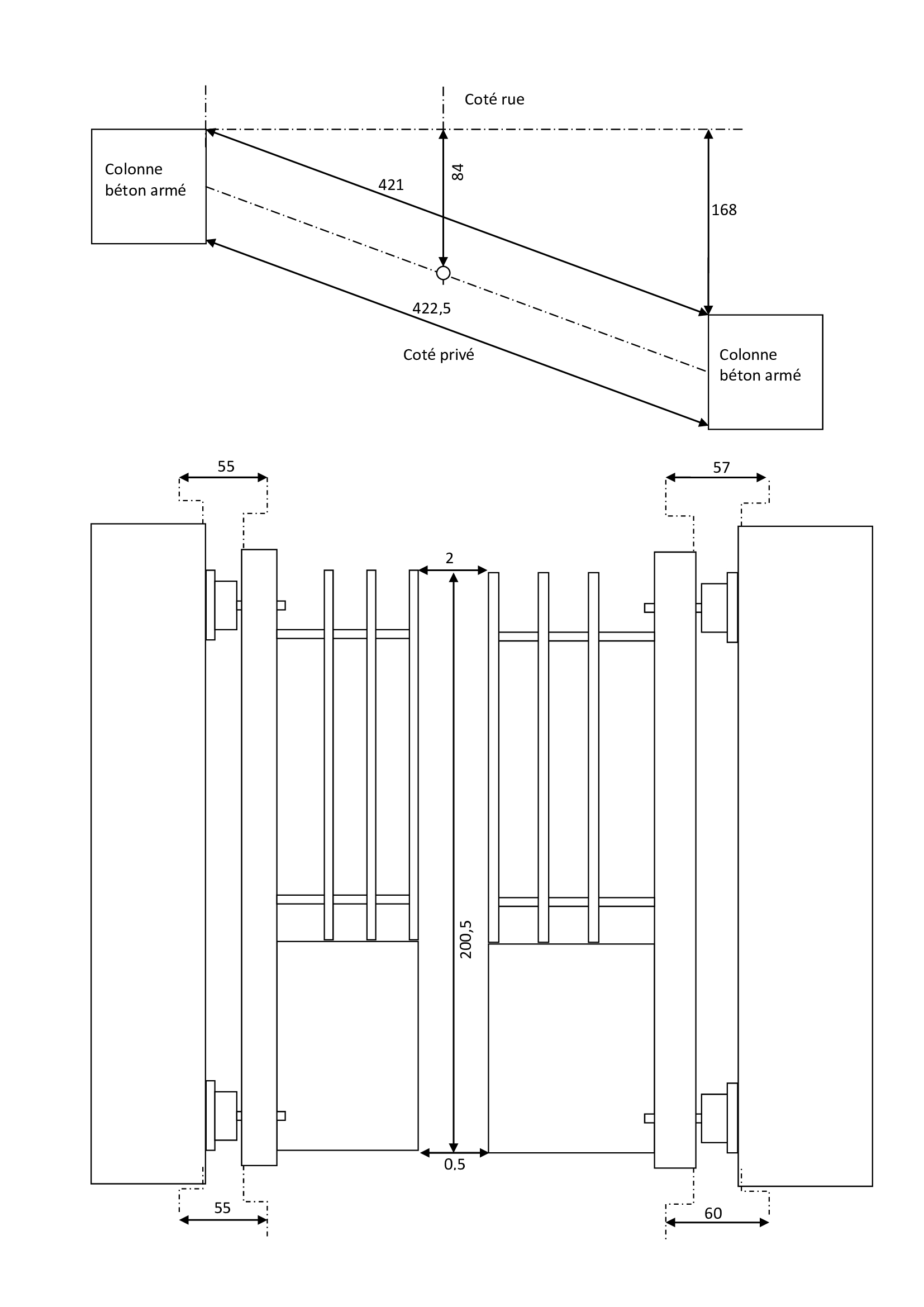

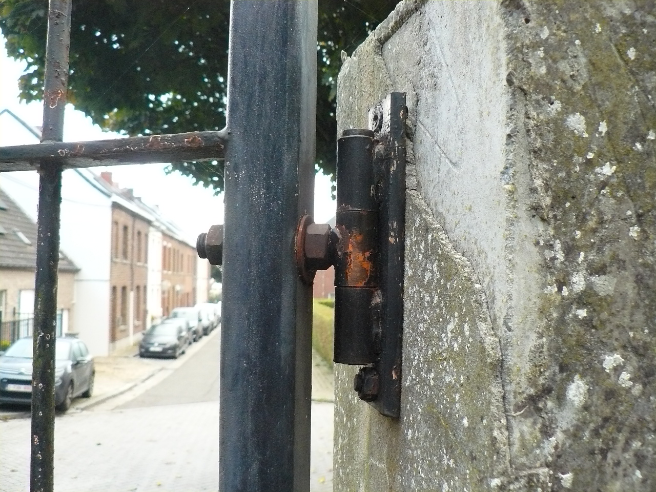

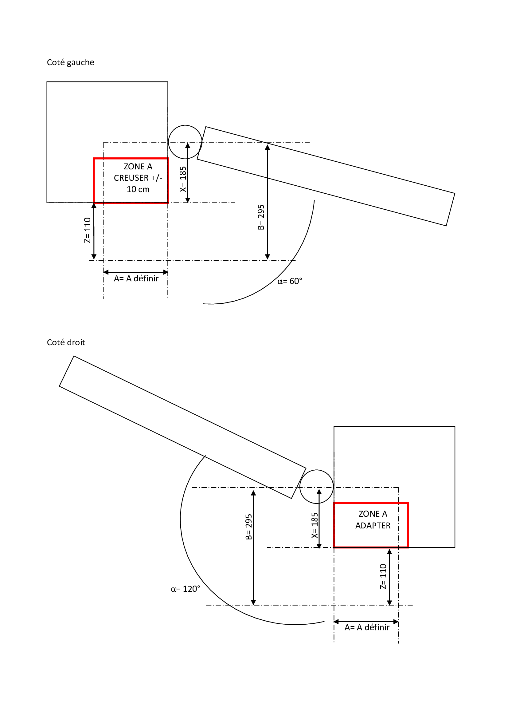

          &lt;div class=&quot;body-bd&quot;&gt;&lt;p&gt;Bonsoir, &lt;br /&gt;Le déplacement des gonds sera assez compliqué en ce sens qu&amp;#39;ils sont enfouis dans la maçonnerie pour les pièces inférieures.&lt;/p&gt;&lt;p&gt;Donc le plus simple sera encore de passer au marteau burineur pour ouvrir des niches.&lt;/p&gt;&lt;p&gt;J&amp;#39;ai revisité mes plans et repris mes mesures.&lt;br /&gt;En consultant bon nombre de sites et/ou documents d&amp;#39;installation du Somfy, j&amp;#39;ai travaillé suivant les plans expliqués pour faire ceci:&lt;/p&gt;&lt;p&gt;J&amp;#39;espère que cela répondra à bon nombre de vos questions.&lt;/p&gt;&lt;p&gt;Merci&lt;/p&gt;&lt;/div&gt;

  <enclosure length="255260" url="https://dimelo-answers-production.s3.eu-west-1.amazonaws.com/177/a6b1a03e5ae2dbad/cotes_original.jpg?bb28c87" type="image/jpeg" />

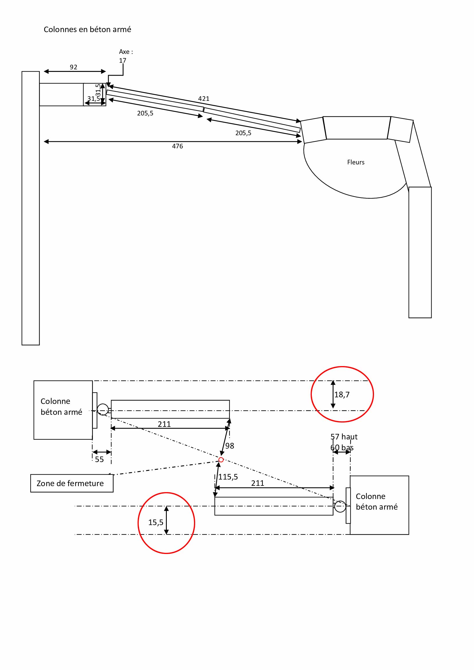

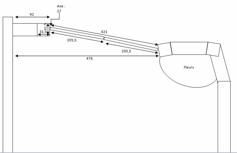

          &lt;div class=&quot;body-bd&quot;&gt;&lt;p&gt;Ce que j&amp;#39;envisagerais de faire;&lt;br /&gt;En déplaçant le portail vers l&amp;#39;intérieur, c&amp;#39;est à dire déplacer les gonds au plus près mécaniquement des arêtes internes des piliers, vous vous affranchissez du taillage des piliers.&lt;/p&gt;&lt;p&gt;Pour les équerres des vérins, il y aura moyen de leur constituer une armature soudée de forme adaptée en fer suffisamment épais, 6/8 mm mini, pour leur bon positionnement.&lt;/p&gt;&lt;/div&gt;

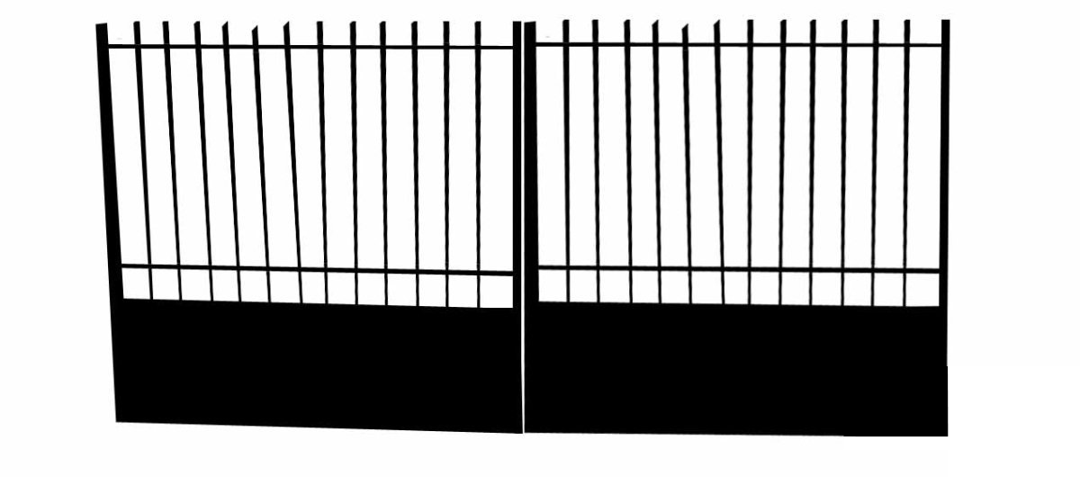

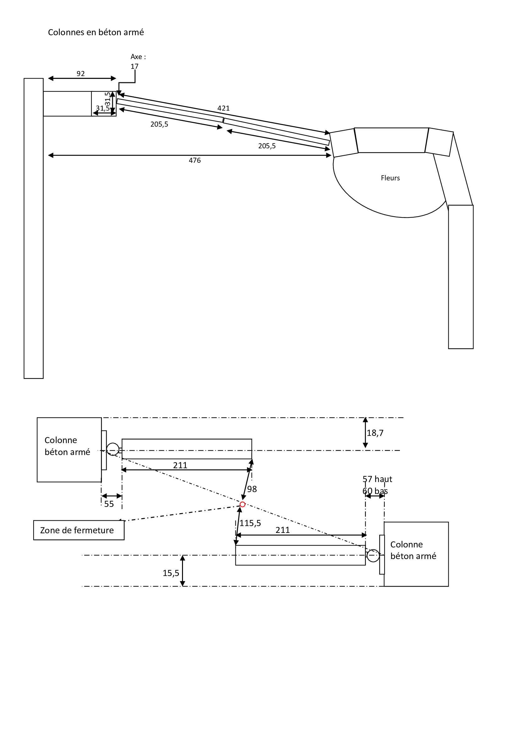

          &lt;div class=&quot;body-bd&quot;&gt;&lt;p&gt;Voir schéma en fichier.&lt;/p&gt;&lt;/div&gt;

  <enclosure length="42083" url="https://dimelo-answers-production.s3.eu-west-1.amazonaws.com/177/c1295fe876c5371c/grillage_original_original_original.jpg?bb28c87" type="image/jpeg" />

  <fb20:question-id>3649233</fb20:question-id>

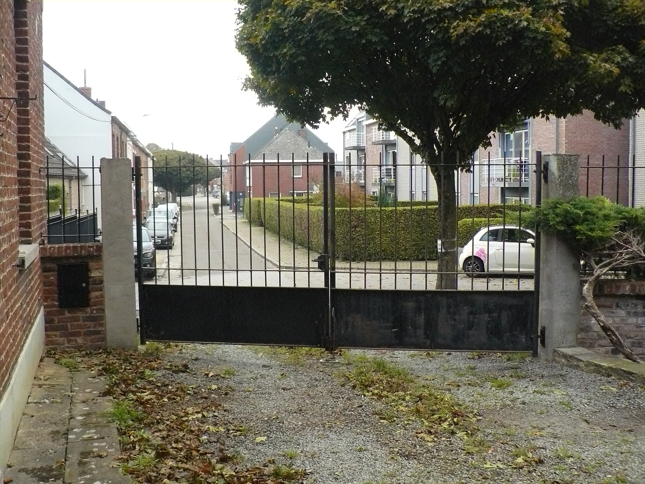

          &lt;div class=&quot;body-bd&quot;&gt;&lt;p&gt;Philippe,&lt;/p&gt;&lt;p&gt;On ne va pas y arriver ?&lt;/p&gt;&lt;p&gt;Vos dessins sont en total contracdiction avec vos photos qui elles mettent en évidence des pilier en biais par rapport les battants.&lt;br /&gt;Or, vos dessins montrent des piliers (ce que vous nommez colonnes) perpendiculaires aux battants.&lt;br /&gt;Si tel était le cas, ce serait la paradis.....Pour poser les moteurs, mais on en est loin.&lt;/p&gt;&lt;p&gt;Vous commettez aussi des erreurs d&amp;#39;angles d&amp;#39;ouverture .&lt;br /&gt;55° gauche c&amp;#39;est juste pas possible et 62° droit c&amp;#39;est pareil c&amp;#39;est pas possible.&lt;/p&gt;&lt;p&gt;Pour que je puisse réaliser un schéma précis sur la cinétique de mouvement des moteurs il me faut impérativement un plan coté à l&amp;#39;échelle. Bien sûr, les piliers seront dessinés dans leur position exacte et c&amp;#39;est dans leur position qu&amp;#39;il me faut les cotes notées &amp;quot;x&amp;quot;. &lt;/p&gt;&lt;p&gt;Sans cela je ne pourrais pas vous aider.&lt;/p&gt;&lt;p&gt;Bonne soirée&lt;/p&gt;&lt;/div&gt;
  <title>Réponse de Philippe H.</title>
  <dc:creator>Philippe H.</dc:creator>

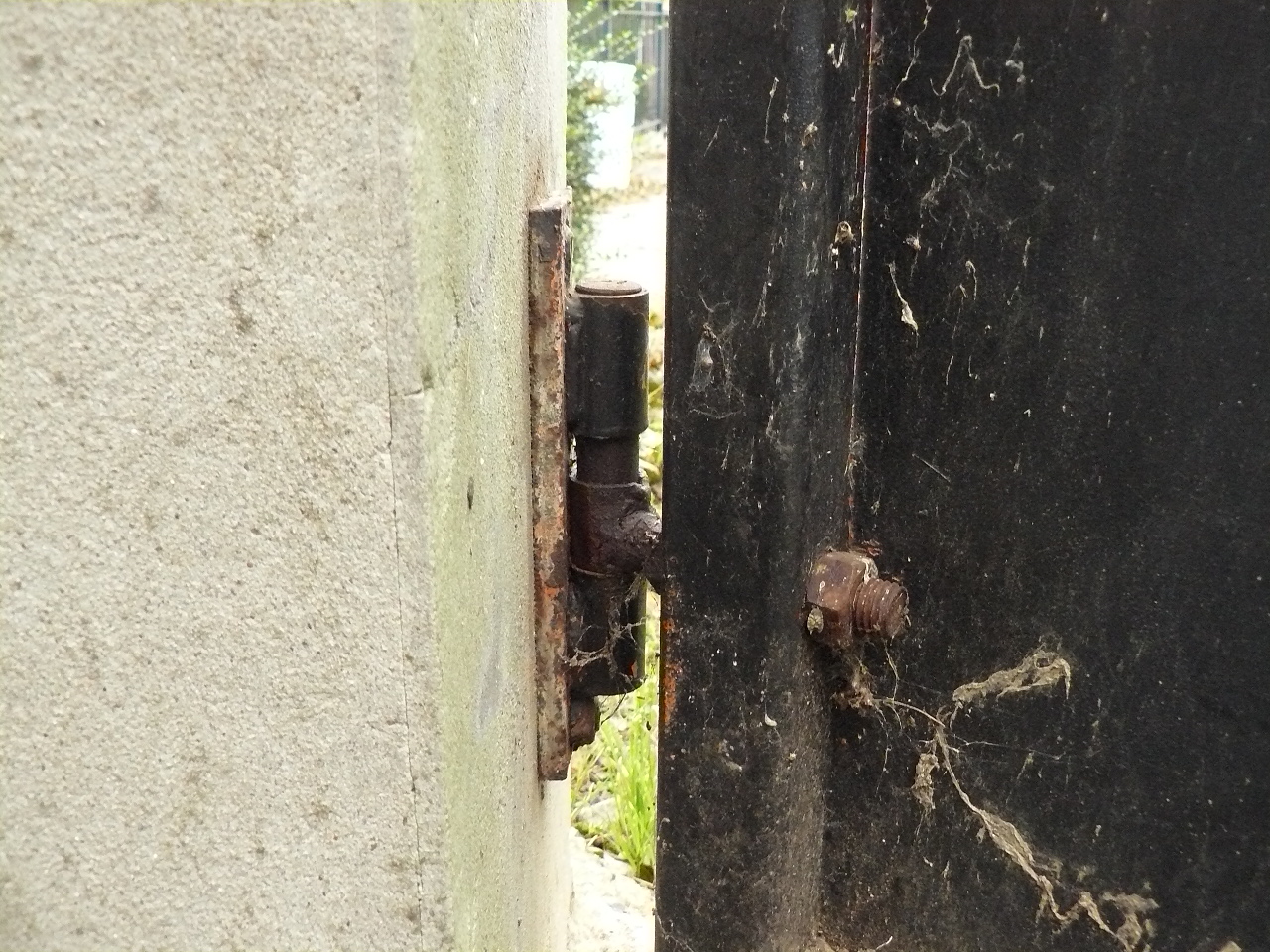

          &lt;div class=&quot;body-bd&quot;&gt;&lt;p&gt;Effectivement, il s&amp;#39;ouvre vers l&amp;#39;intérieur, donc à 90°.&lt;br /&gt;Quand je parlais des 180°, il est vrai qu&amp;#39;il y a bien absence de butée ou d&amp;#39;arrêt de porte.&lt;/p&gt;&lt;p&gt;J&amp;#39;ai repris des mesures et les ai reportées sur papier en dessin, j&amp;#39;espère que j&amp;#39;ai fais cela correctement et que les données demandées s&amp;#39;y trouvent...&lt;/p&gt;&lt;p&gt;Désolé de mon ignorance totale en ce domaine.&lt;/p&gt;&lt;/div&gt;
  <pubDate>Thu, 09 Oct 2025 17:43:55 GMT</pubDate>
  <link>https://forum.somfy.fr/questions/3649233-choix-installation-motorisation-portail/answers/9220849</link>
  <source url="https://forum.somfy.fr/questions/3649233-choix-installation-motorisation-portail/answers/9220849" />
  <guid>https://forum.somfy.fr/questions/3649233-choix-installation-motorisation-portail/answers/9220849</guid>
  <enclosure length="160130" url="https://dimelo-answers-production.s3.eu-west-1.amazonaws.com/177/8d71a74ce6f67e8f/droit_original.jpg?bb28c87" type="image/jpeg" />
<enclosure length="159979" url="https://dimelo-answers-production.s3.eu-west-1.amazonaws.com/177/6a0faa0f1fdc4cf4/gauche_original.jpg?bb28c87" type="image/jpeg" />
  <fb20:id>9220849</fb20:id>
  <fb20:author-profile>https://forum.somfy.fr/users/20281811</fb20:author-profile>
          &lt;div class=&quot;body-bd&quot;&gt;&lt;p&gt;Il faut parler le même langage sinon on ne va pas y arriver !&lt;/p&gt;&lt;p&gt;Un portail s&amp;#39;ouvre vers l&amp;#39;intérieur ! Donc, dans votre cas = 90°.&lt;/p&gt;&lt;p&gt;S&amp;#39;il se pousse vers l&amp;#39;exter, cela veut-il dire l&amp;#39;absence de butée au sol de fermeture ? et de battée ?&lt;/p&gt;&lt;p&gt;Non, regardez mon schéma pour les cotes &amp;quot;x&amp;quot;, ce n&amp;#39;est pas ce que vous m&amp;#39;indiquez.&lt;/p&gt;&lt;/div&gt;

          &lt;div class=&quot;body-bd&quot;&gt;&lt;p&gt;Ils s&amp;#39;ouvrent bien à 180° de privé vers rue, maintenant, si on parle de l&amp;#39;ouverture face, c&amp;#39;est 90° mur à colonne.&lt;/p&gt;&lt;p&gt;Pour ce qui est des côtes X, ne serait-ce pas celles renseignées en encadré rouge?&lt;/p&gt;&lt;/div&gt;

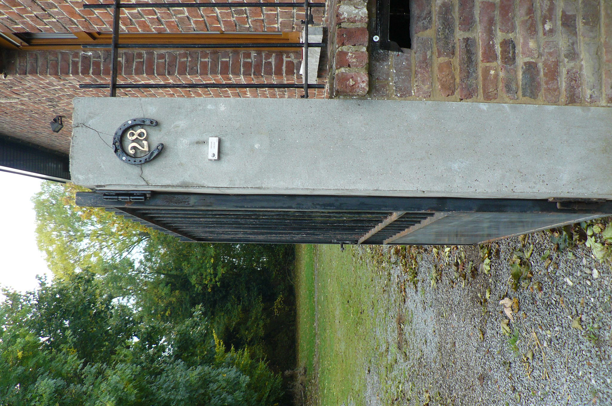

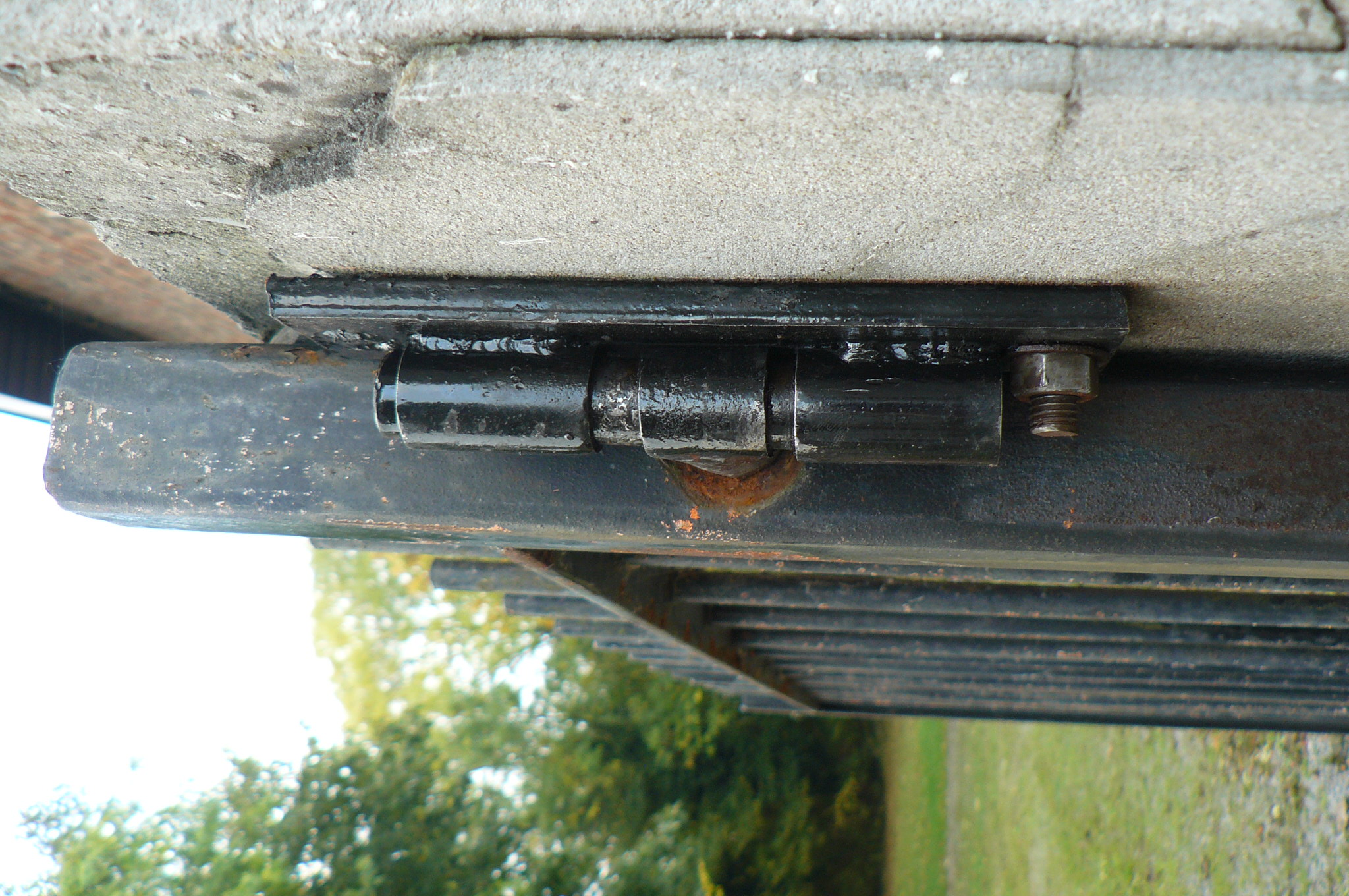

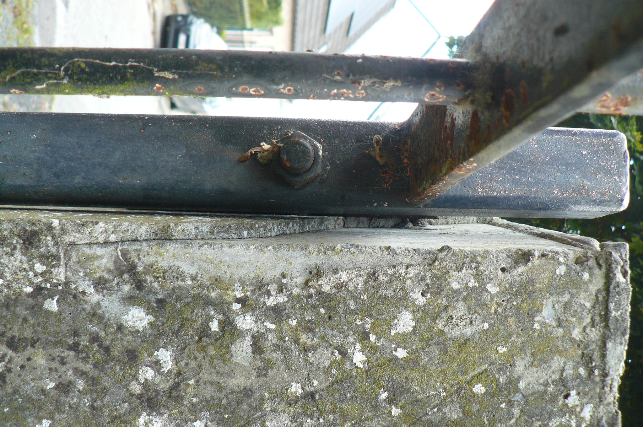

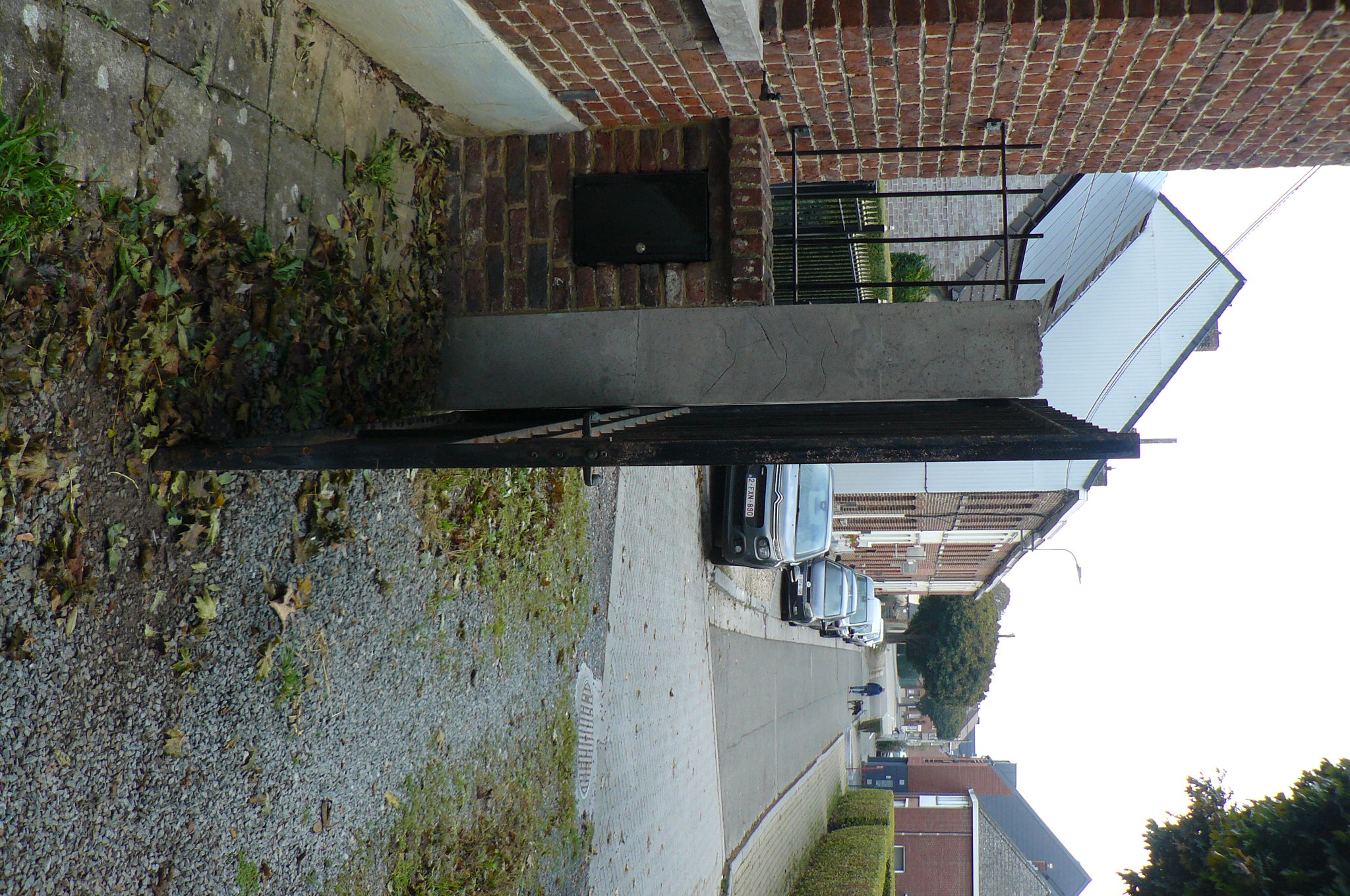

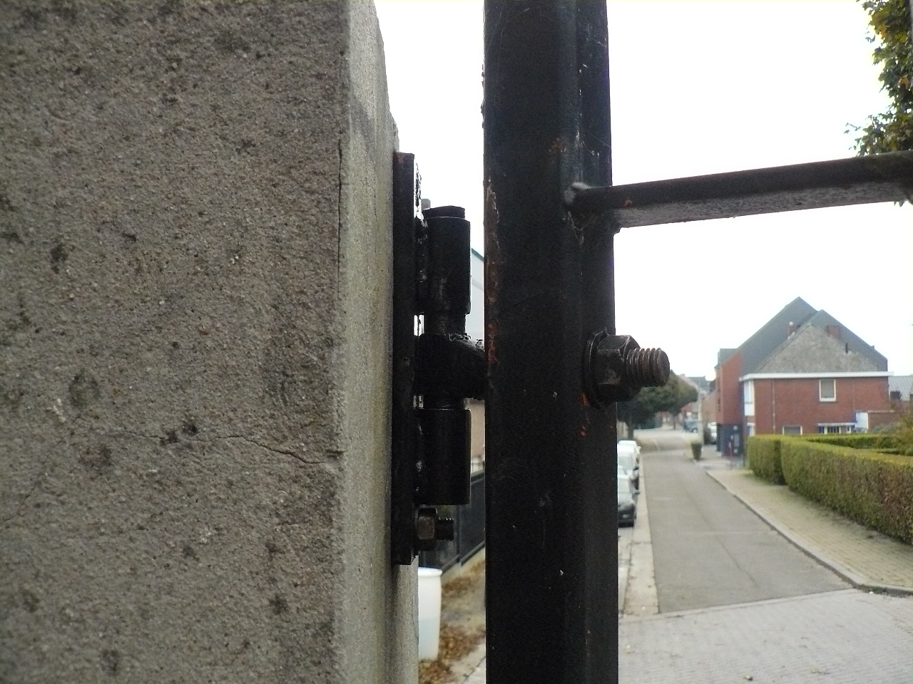

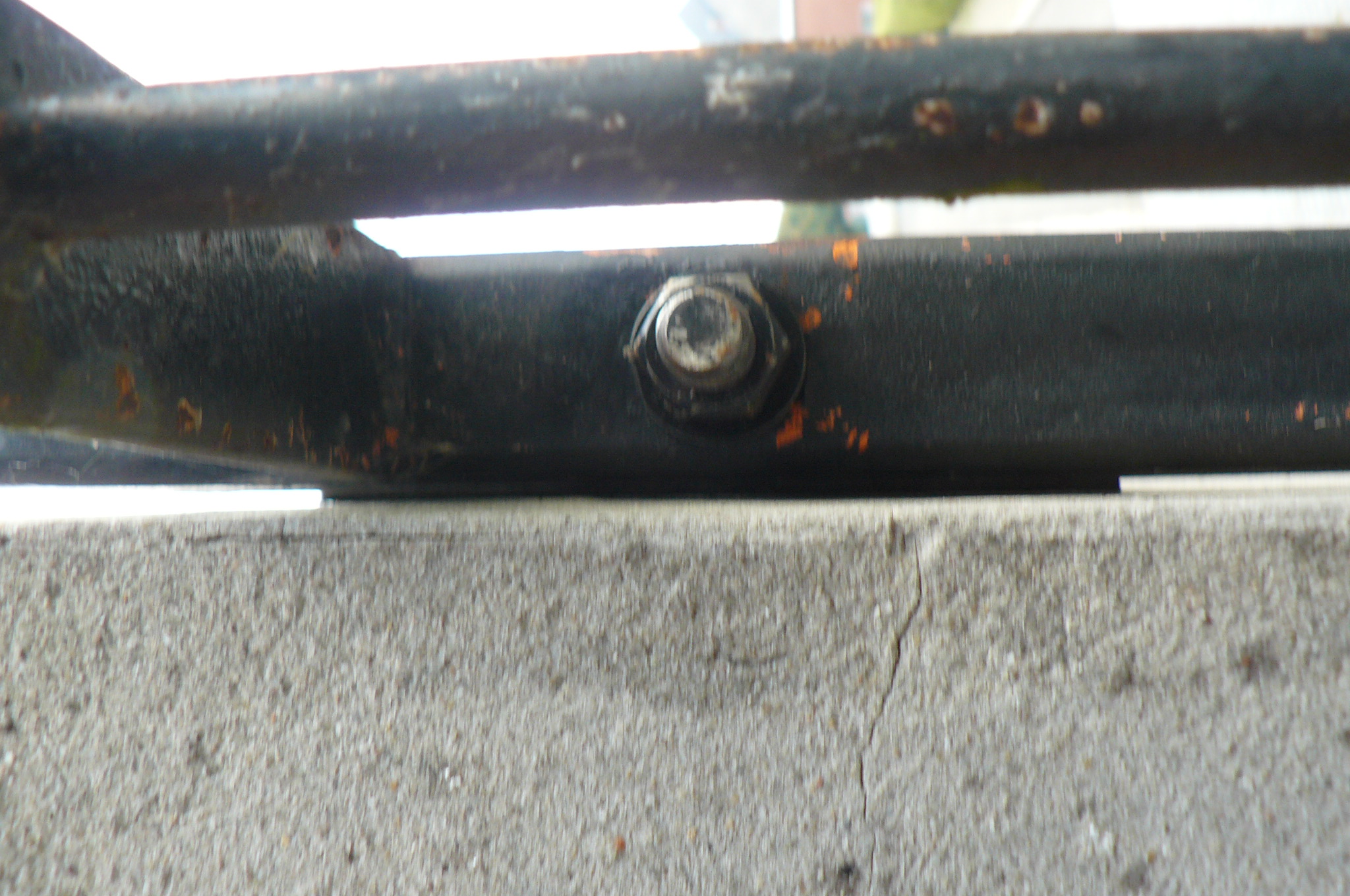

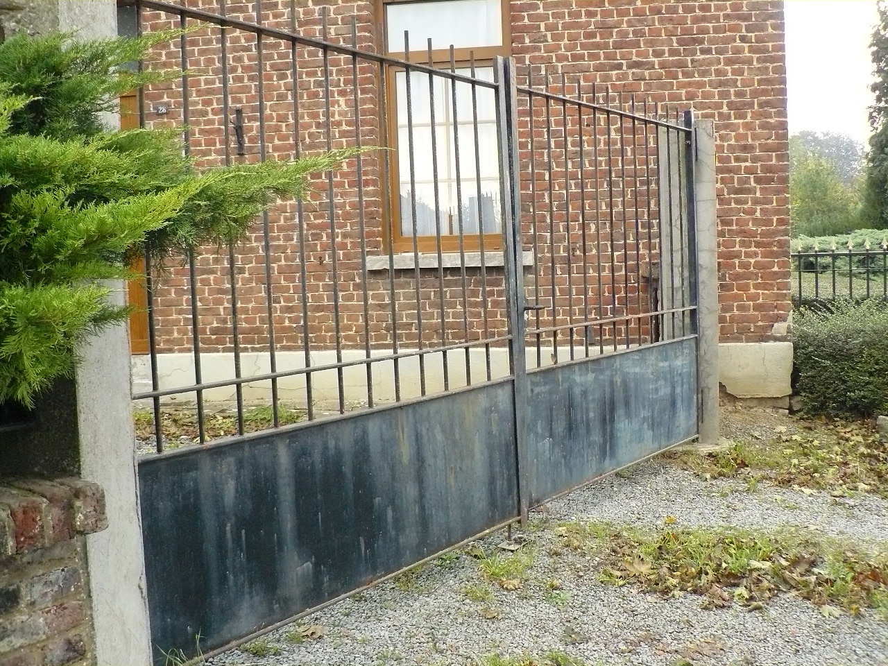

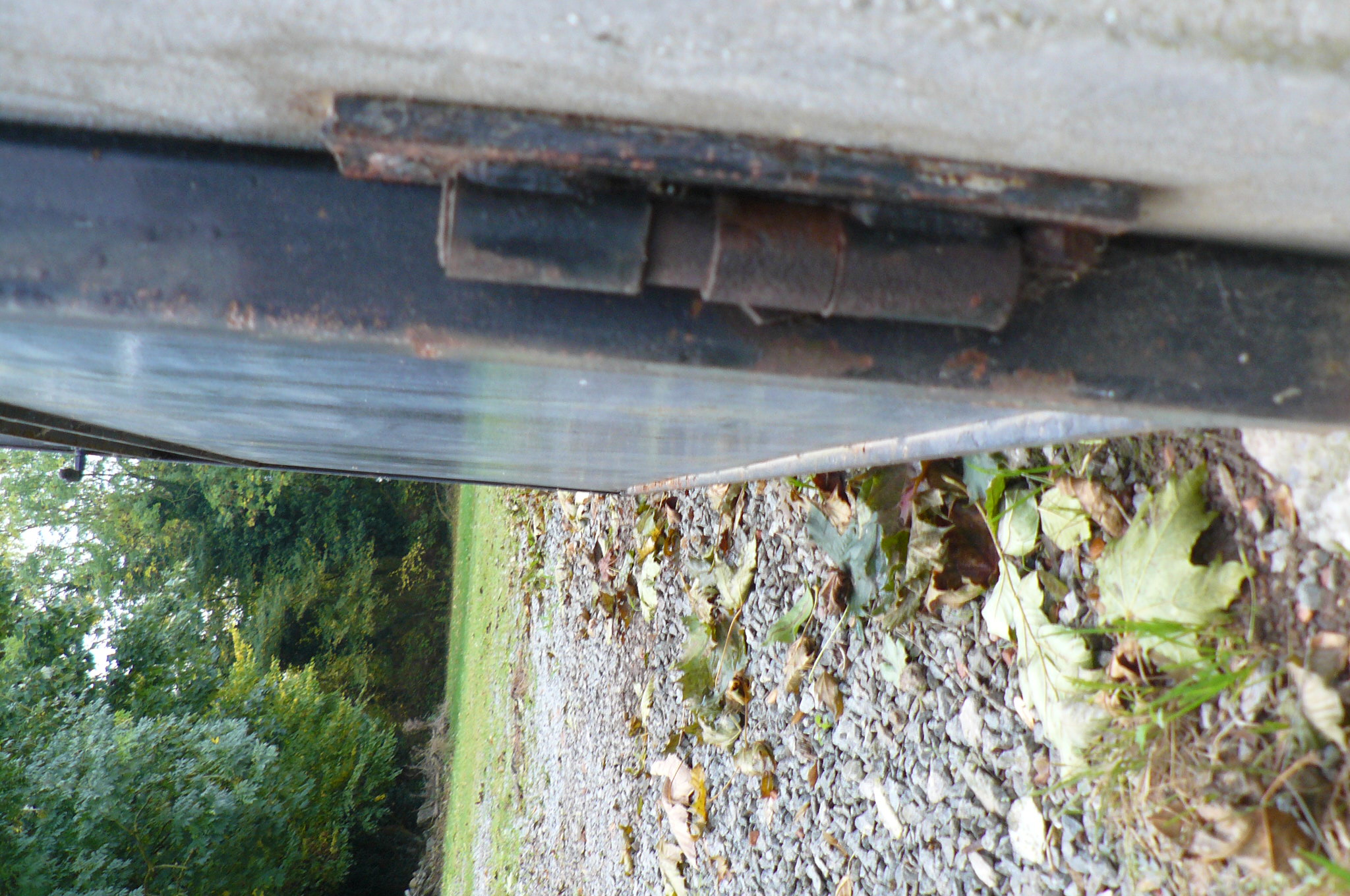

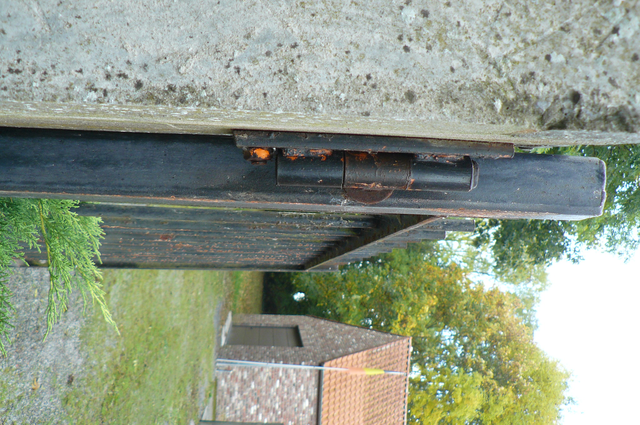

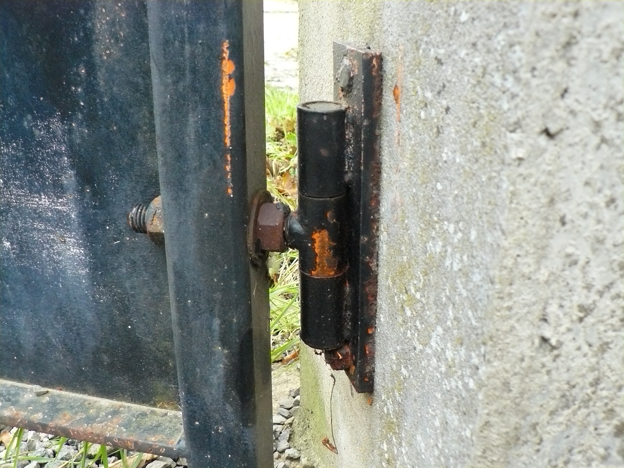

          &lt;div class=&quot;body-bd&quot;&gt;&lt;p&gt;Au vu des photos il apparait que la réalité rejoint votre 1er dessin, donc piliers non parallèles aux battants.&lt;br /&gt;Il est totalement impossible que les battants s&amp;#39;ouvrent à 180°, vous devez confondre avec 90°.&lt;/p&gt;&lt;p&gt;Pour finir, je n&amp;#39;ai toujours pas les cotes &amp;quot;x&amp;quot;.&lt;br /&gt;Si vous ne vous décidez pas à les fournir je me retire du sujet.&lt;/p&gt;&lt;/div&gt;
  <pubDate>Thu, 09 Oct 2025 11:59:33 GMT</pubDate>
  <link>https://forum.somfy.fr/questions/3649233-choix-installation-motorisation-portail/answers/9220397</link>
  <source url="https://forum.somfy.fr/questions/3649233-choix-installation-motorisation-portail/answers/9220397" />
  <guid>https://forum.somfy.fr/questions/3649233-choix-installation-motorisation-portail/answers/9220397</guid>
  <fb20:id>9220397</fb20:id>

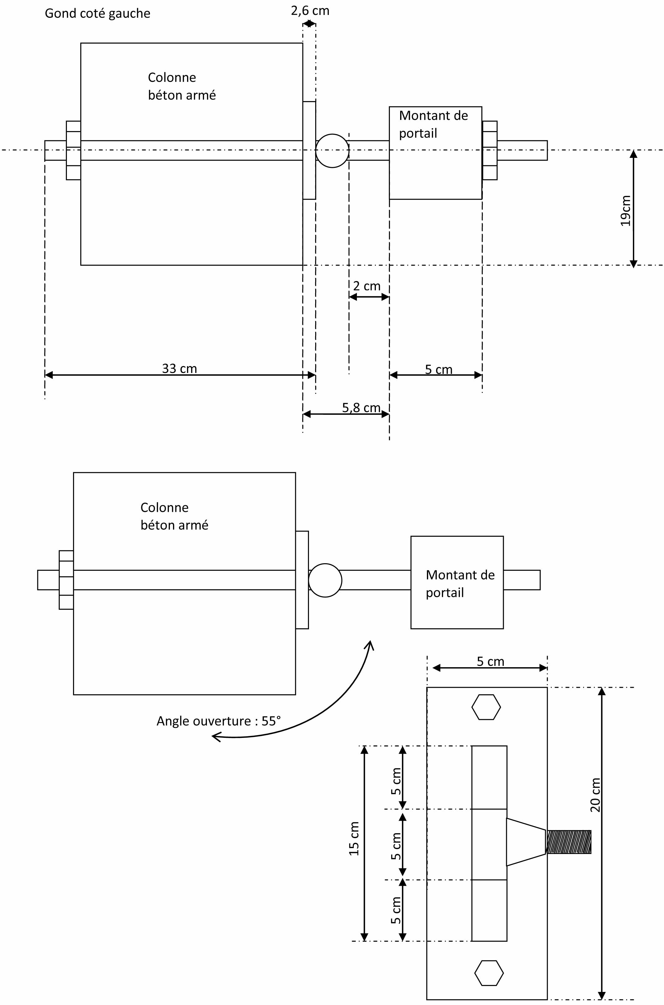

          &lt;div class=&quot;body-bd&quot;&gt;&lt;p&gt;Je viens d&amp;#39;aller reprendre les mesures de la colonne de droite par rapport à mon mur de façade.&lt;/p&gt;&lt;p&gt;Bord extérieur vers le mur: 4,747m&lt;br /&gt;Bord intérieur vers le mur: 4,746m&lt;br /&gt;Donc la colonne est quasiment parallèle au mur de façade et de la colonne de gauche.&lt;/p&gt;&lt;/div&gt;

          &lt;div class=&quot;body-bd&quot;&gt;&lt;p&gt;Donc le pilier droit a changé de position ? Maintenant il est dans l&amp;#39;alignement du muret, est-ce bien exact ?&lt;/p&gt;&lt;p&gt;J&amp;#39;attends les cotes notées &amp;quot;x&amp;quot;.&lt;/p&gt;&lt;/div&gt;

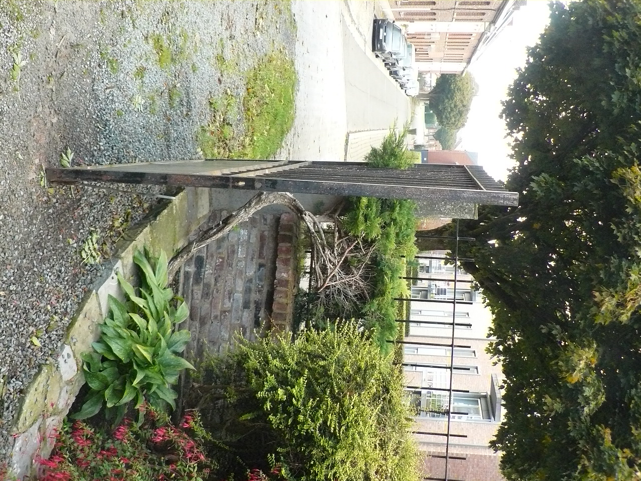

          &lt;div class=&quot;body-bd&quot;&gt;&lt;p&gt;Le portail devra s&amp;#39;ouvrir vers l&amp;#39;intérieur de la propriété.&lt;br /&gt;Actuellement la possibilité d&amp;#39;ouverture est maximale tant vers l&amp;#39;intérieur que l&amp;#39;extérieur, donc il pivote sur 180°.&lt;/p&gt;&lt;/div&gt;

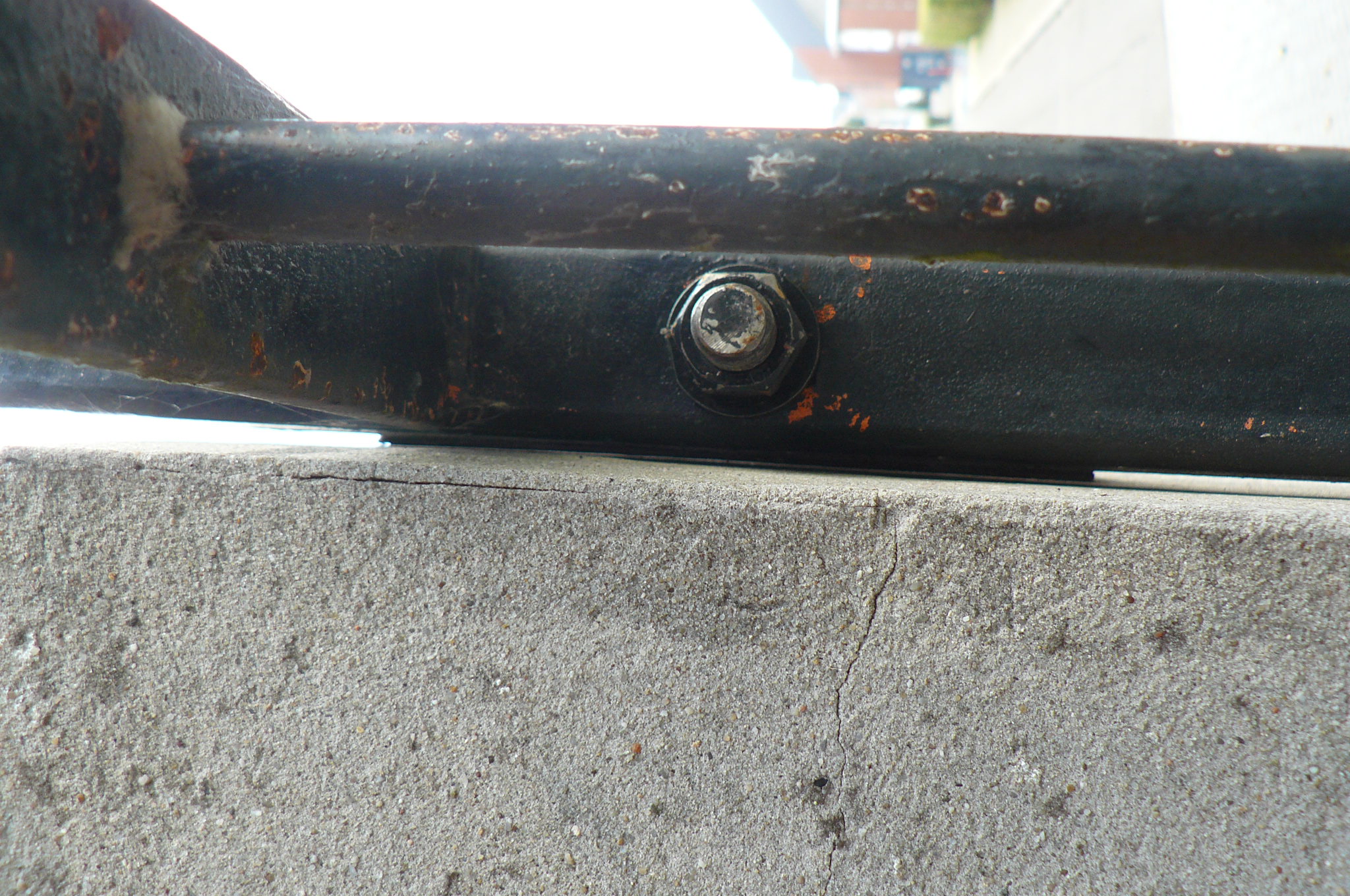

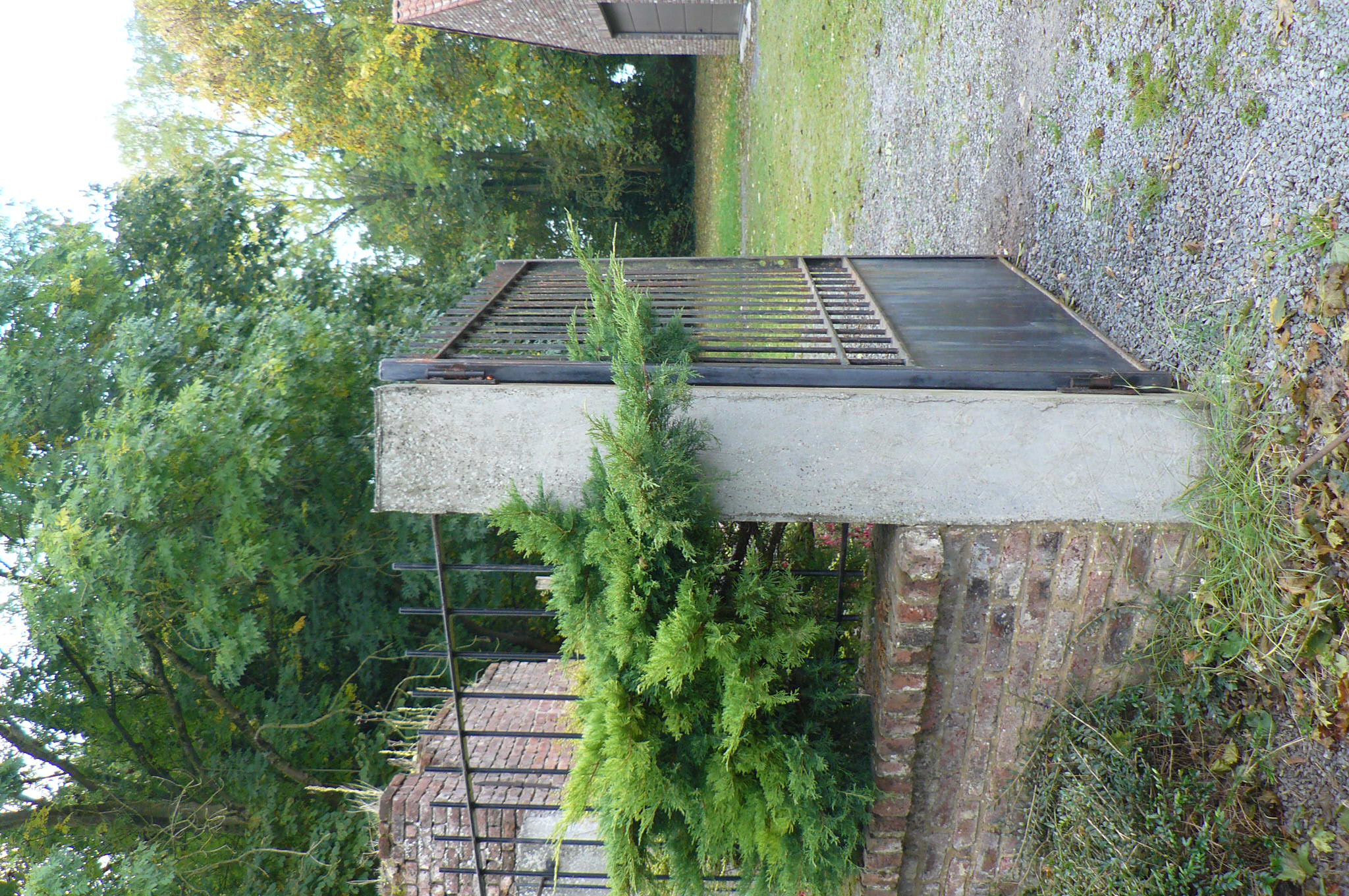

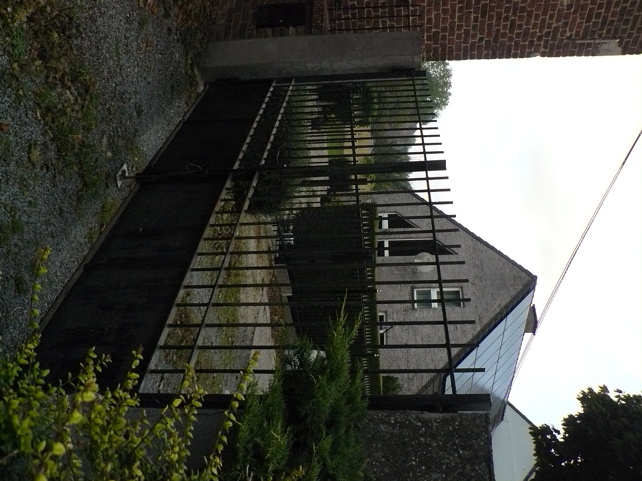

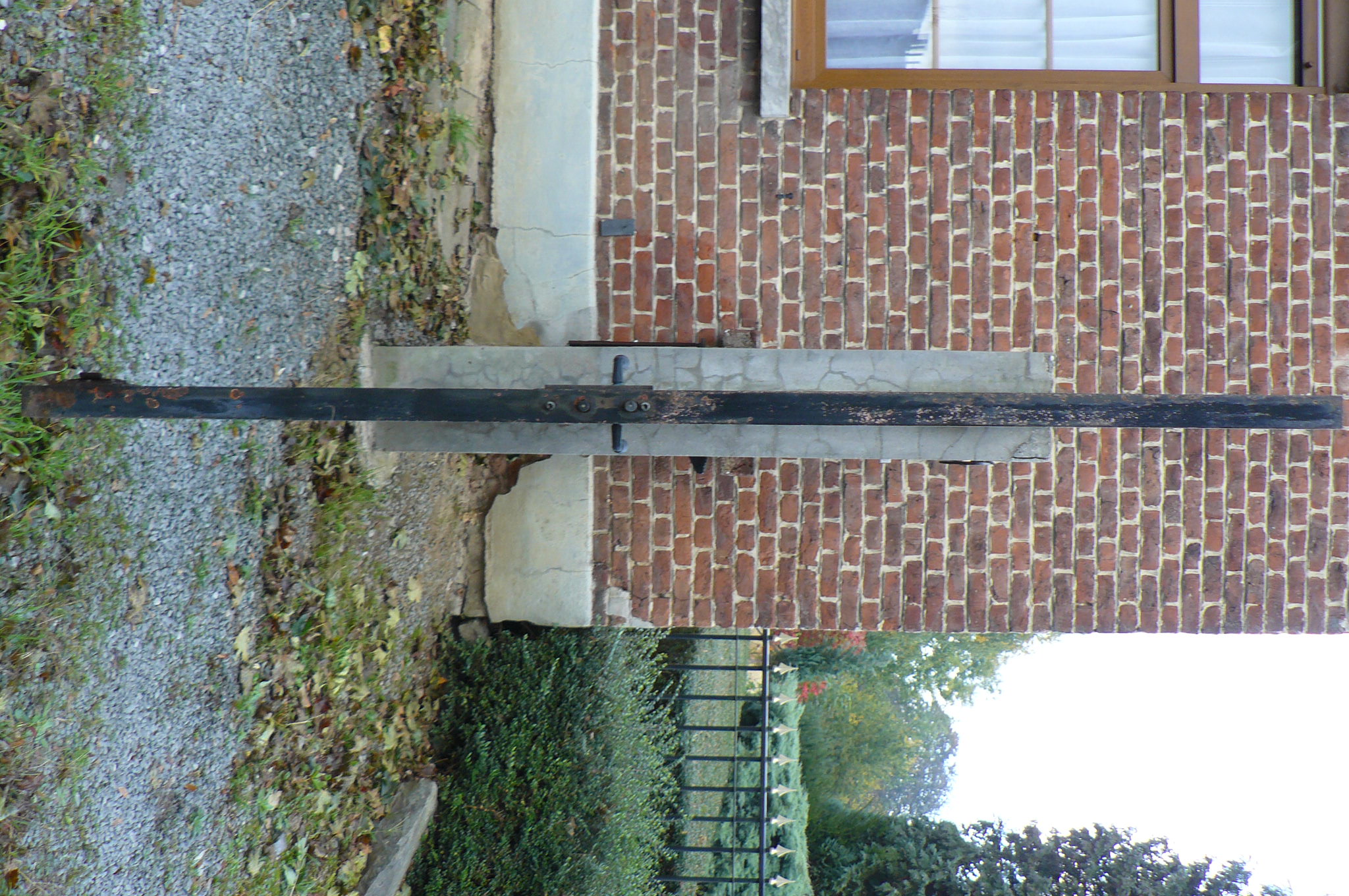

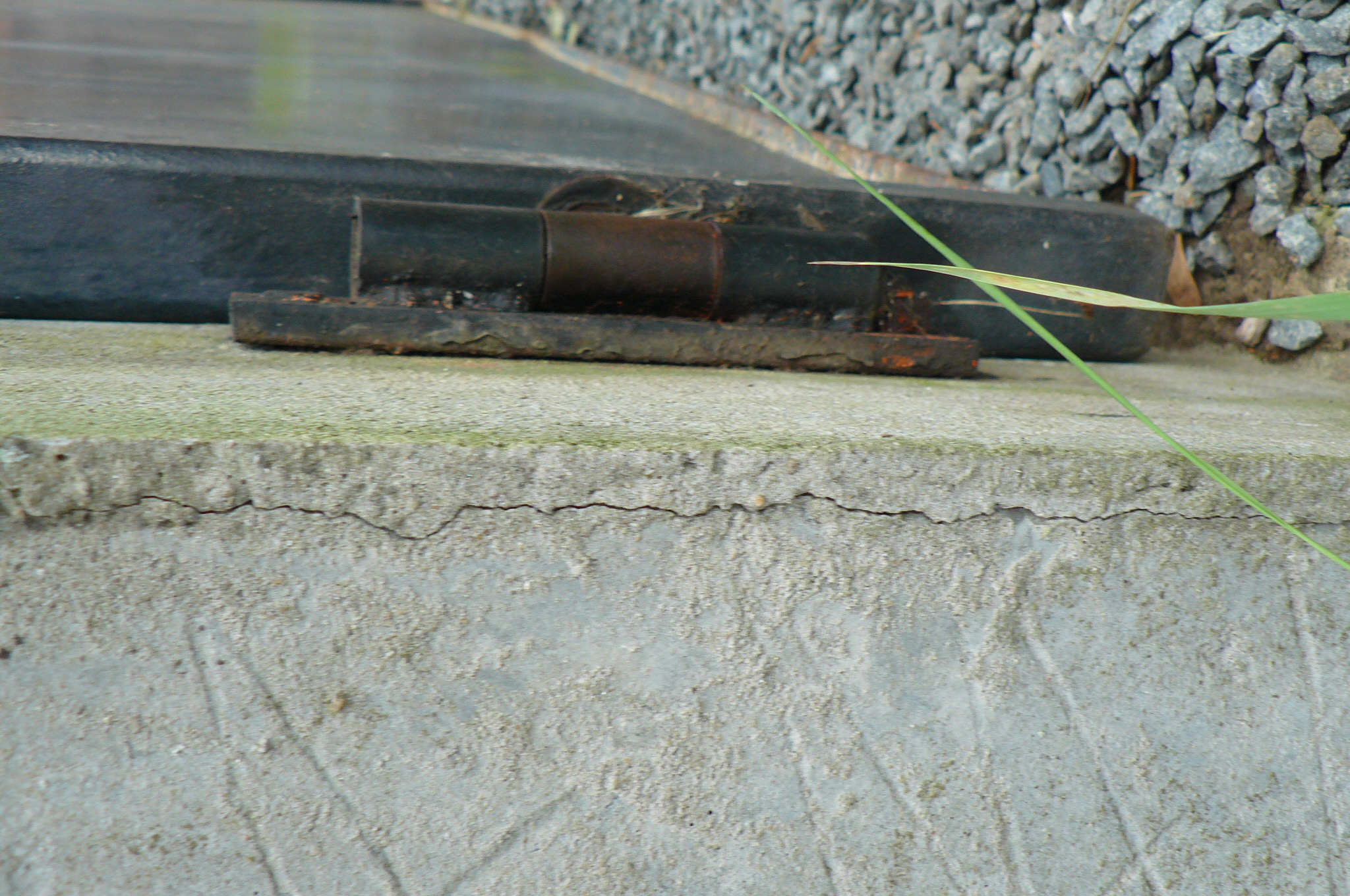

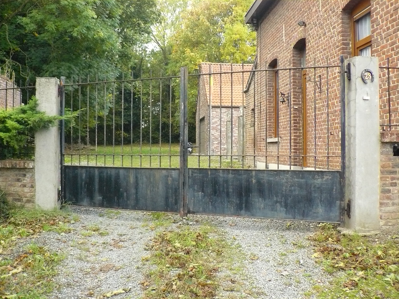

          &lt;div class=&quot;body-bd&quot;&gt;&lt;p&gt;et quelques photos...&lt;/p&gt;&lt;/div&gt;
