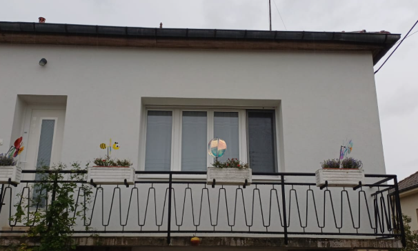

          &lt;div class=&quot;body-bd&quot;&gt;&lt;p&gt;L&amp;#39;idéal c&amp;#39;est 4.&lt;br /&gt;Même si un battant n&amp;#39;est pas ouvrable, l&amp;#39;Intellitag a la fonction bris de vitre.&lt;/p&gt;&lt;p&gt;Bonne journée&lt;/p&gt;&lt;/div&gt;

          &lt;div class=&quot;body-bd&quot;&gt;&lt;p&gt;Bonjour,&lt;br /&gt;J&amp;#39;envisage d&amp;#39;équiper ma maison avec les détecteur Somfy IntelliTAG mais j&amp;#39;ai une fenêtre avec 4 ventaux indépendants même si il s&amp;#39;agit du même block fenêtre. Combien dois je prévoir de détecteur(s) ?&lt;/p&gt;&lt;p&gt;Merci,&lt;/p&gt;&lt;/div&gt;
