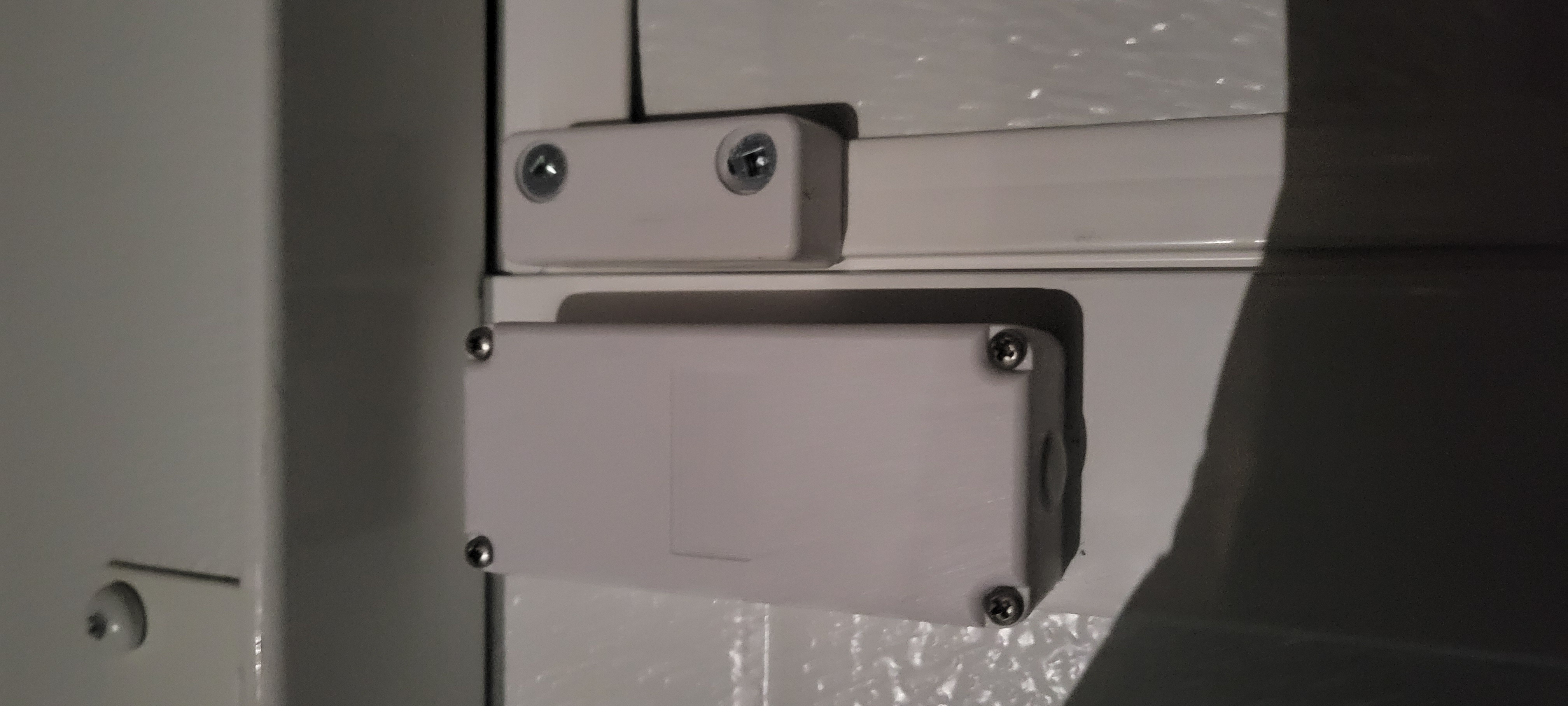

          &lt;div class=&quot;body-bd&quot;&gt;&lt;p&gt;Bonjour et merci Charly, &lt;br /&gt;Je ne pense pas qu&amp;#39;il y est de liaison filaire entre le capteur et le moteur, probablement radio. L&amp;#39;ensemble moteur et carte a été remplacé d&amp;#39;où mon interrogation sur le protocole de communication. &lt;br /&gt;Est-ce possible ? &lt;br /&gt;D&amp;#39;avance merci&lt;/p&gt;&lt;/div&gt;

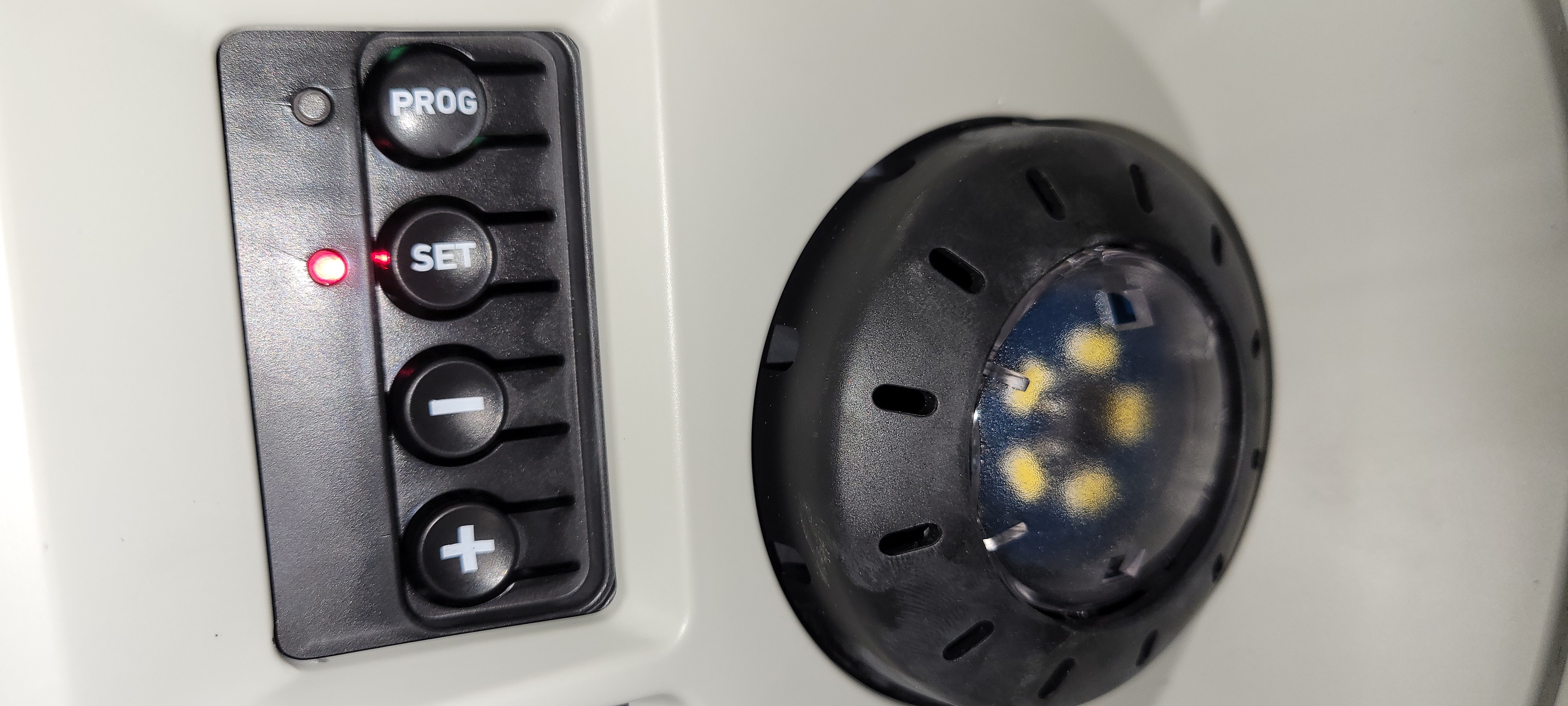

          &lt;div class=&quot;body-bd&quot;&gt;&lt;p&gt;Y avait t-il un capteur d&amp;#39;ouverture de porte intégré ? Si oui était-il correctement raccordé au moteur ?&lt;br /&gt;Posez des photo du capteur de porte et du moteur avec vue sur les raccordements.&lt;br /&gt;C&amp;#39;est obligatoirement un mauvais raccordement ou une absence de capteur qui est la cause de ce dysfonctionnement.&lt;/p&gt;&lt;p&gt;Bonne soirée&lt;/p&gt;&lt;/div&gt;

          &lt;div class=&quot;body-bd&quot;&gt;&lt;p&gt;Bonjour, &lt;br /&gt;Mon installateur m&amp;#39;a remplacé un moteur dexxo 800 par un 1000. Afin de communiquer avec il a fallu changer ma tahoma (obsolète) par une V2.&lt;br /&gt;Depuis ce remplacement de moteur j&amp;#39;ai abîmé ma porte piétonne car ouverte elle n&amp;#39;a pas empêché l&amp;#39;ouverture de la porte du garage. Est-ce possible que le protocole de communication entre le détecteur de la porte piétonne et le nouveau moteur soit à l&amp;#39;origine de l&amp;#39;autorisation d&amp;#39;ouverture ? &lt;br /&gt;D&amp;#39;avance merci&lt;/p&gt;&lt;/div&gt;

          &lt;div class=&quot;body-bd&quot;&gt;&lt;p&gt;Merci Coyote.&lt;br /&gt;Je vais donc commander la Switch. &lt;br /&gt;Bonne journée.&lt;br /&gt;Joël&lt;/p&gt;&lt;/div&gt;

          &lt;div class=&quot;body-bd&quot;&gt;&lt;p&gt;Bonjour Quentin, &lt;br /&gt;Merci pour votre réponse. &lt;br /&gt;Depuis mon dernier message je n&amp;#39;ai plus que la solution manuelle pour ouvrir mon portail. Ni la télécommande, ni le bouton filaire et ni l&amp;#39;action via la tahoma ne font tourner le moteur. Seule la lampe blanche sur le coffret moteur est actionnée.&lt;br /&gt;Qu&amp;#39;en pensez-vous ? &lt;br /&gt;Est-ce que des microcoupures de courant peuvent être la cause du problème ? &lt;br /&gt;D&amp;#39;avance merci pour votre aide&lt;/p&gt;&lt;/div&gt;

          &lt;div class=&quot;body-bd&quot;&gt;&lt;p&gt;Bonjour Quentin,&lt;br /&gt;Je ne suis pas sûr que ce soit la bonne méthode pour repondre à votre question !&lt;br /&gt;Le voyant rouge correspond à  &amp;quot;SET&amp;quot;.&lt;br /&gt;Je vous joins la photo. &lt;br /&gt;D&amp;#39;avance merci. &lt;br /&gt;Joël&lt;/p&gt;&lt;/div&gt;

          &lt;div class=&quot;body-bd&quot;&gt;&lt;p&gt;Bonjour, &lt;br /&gt;Je suis confronté à un problème similaire. &lt;br /&gt;Quelque soit la télécommande utilisée même un bouton filaire le fonctionnement de la porte est capricieux. De plus j&amp;#39;ai remarqué la lampe présente sur le moteur clignote différemment. Je ne sais plus si c&amp;#39;est normal mais en pose elle reste éclairé rouge.&lt;br /&gt;Y aurait-il un test à réaliser afin de cerner l&amp;#39;origine du problème ? &lt;br /&gt;D&amp;#39;avance merci pour votre aide. &lt;br /&gt;Bonne journée.&lt;/p&gt;&lt;/div&gt;
