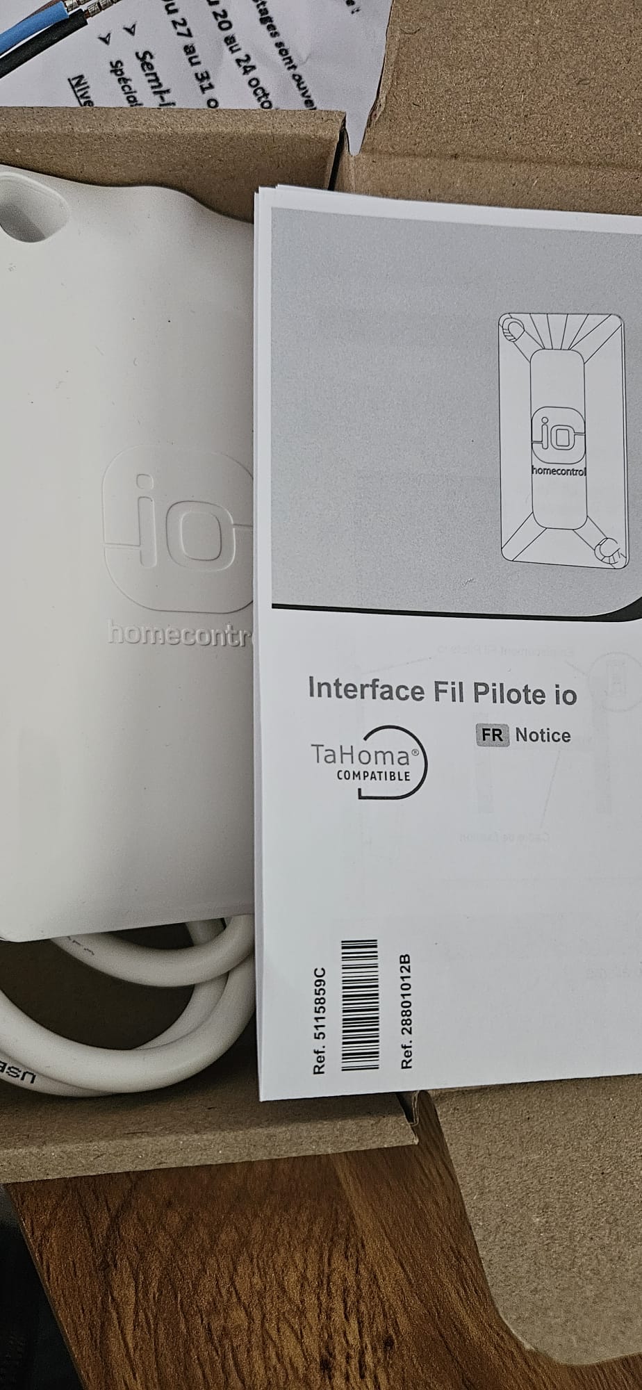

          &lt;div class=&quot;body-bd&quot;&gt;&lt;p&gt;Bonjour,&lt;/p&gt;&lt;p&gt;J&amp;#39;ai acheté un module INTERFACE FIL PILOTE IO pour radiateurs électriques.&lt;br /&gt;Je n&amp;#39;arrive pas à comprendre si un boitier doit être associé à un seul radiateur ou bien si on peut connecter plusieurs radiateurs (jusqu&amp;#39;a 10) sur un seul boitier.&lt;br /&gt;Je trouve des infos contradictoires sur internet et la notice n&amp;#39;est pas hyper claire pour moi.&lt;/p&gt;&lt;p&gt;En PJ, le matériel en question.&lt;/p&gt;&lt;p&gt;Merci,&lt;br /&gt;Guillaume&lt;/p&gt;&lt;/div&gt;

          &lt;div class=&quot;body-bd&quot;&gt;&lt;p&gt;Bonjour,&lt;br /&gt;Merci pour la réponse rapide.&lt;/p&gt;&lt;p&gt;Si je comprends bien, si je mets 3 radiateurs sur le même boitier au niveau de mon tableau, je dois piloter de la même façon les 3 radiateurs ? On ne pourra pas les piloter indépendamment ?&lt;/p&gt;&lt;/div&gt;

          &lt;div class=&quot;body-bd&quot;&gt;&lt;p&gt;Cette interface peut contrôler un ou autant de radiateurs que vous le voulez.&lt;br /&gt;Si plusieurs ou tous les radiateurs, il faudra poser l&amp;#39;interface au tableau sur l&amp;#39;arrivée F.P.&lt;br /&gt;Sur un seul radiateur, il faudra la raccorder sur le F.P au dos du radiateur.&lt;br /&gt;Sachant que chaque interface est = à une zone sur Tahoma.&lt;/p&gt;&lt;p&gt;Bonne journée à vous&lt;/p&gt;&lt;/div&gt;
