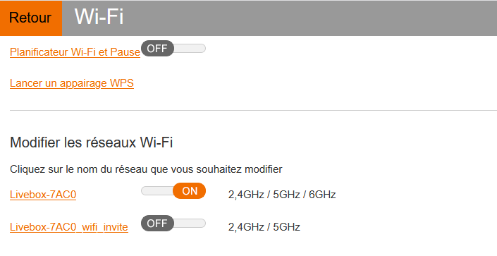

          &lt;div class=&quot;body-bd&quot;&gt;&lt;p&gt;Bonjour,&lt;br /&gt;En suivant les orientations de Jacky M vers mes réglages WIFI, j&amp;#39;ai bidouillé les réglages de ma box et depuis plus de déconnexions ( pourvu que ça dure).&lt;br /&gt;Encore mille merci.&lt;br /&gt;JC.S&lt;/p&gt;&lt;/div&gt;

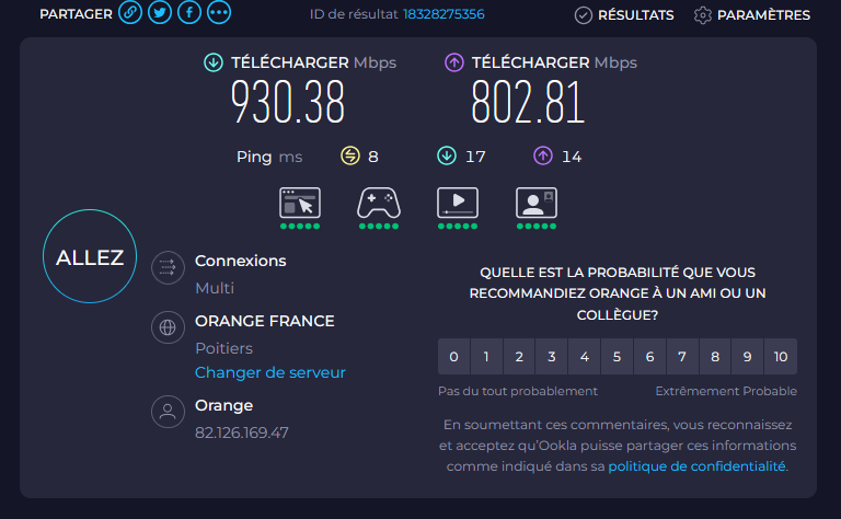

          &lt;div class=&quot;body-bd&quot;&gt;&lt;p&gt;Bonsoir Jean-Claude&lt;br /&gt;Ca c&amp;#39;est du débit, mais il y a un petit problème.&lt;/p&gt;&lt;p&gt;Le matériel Somfy ne se connecte qu&amp;#39;en Wifi 2.4 dont la norme fixe une vitesse maximum qui est la suivante&lt;br /&gt;Wifi B  &amp;gt; 802.11b  vitesse 11Mbps&lt;br /&gt;Wifi G &amp;gt; 802.11g   vitesse 54 Mbps&lt;br /&gt;Wifi N &amp;gt; 802.11n   Vitesse 72 Mbps.&lt;/p&gt;&lt;p&gt;Compte tenu de votre test vous n&amp;#39;aurez a peut près que 60% de la vitesse max.&lt;/p&gt;&lt;p&gt;Maintenant je vous propose de faire une optimisation du Wifi 2.4 de votre Livebox.&lt;br /&gt;Forcer le protocole N  comme sur la copie d&amp;#39;écran en jaune.&lt;/p&gt;&lt;p&gt;Rebootez votre box internet après modification&lt;/p&gt;&lt;/div&gt;
