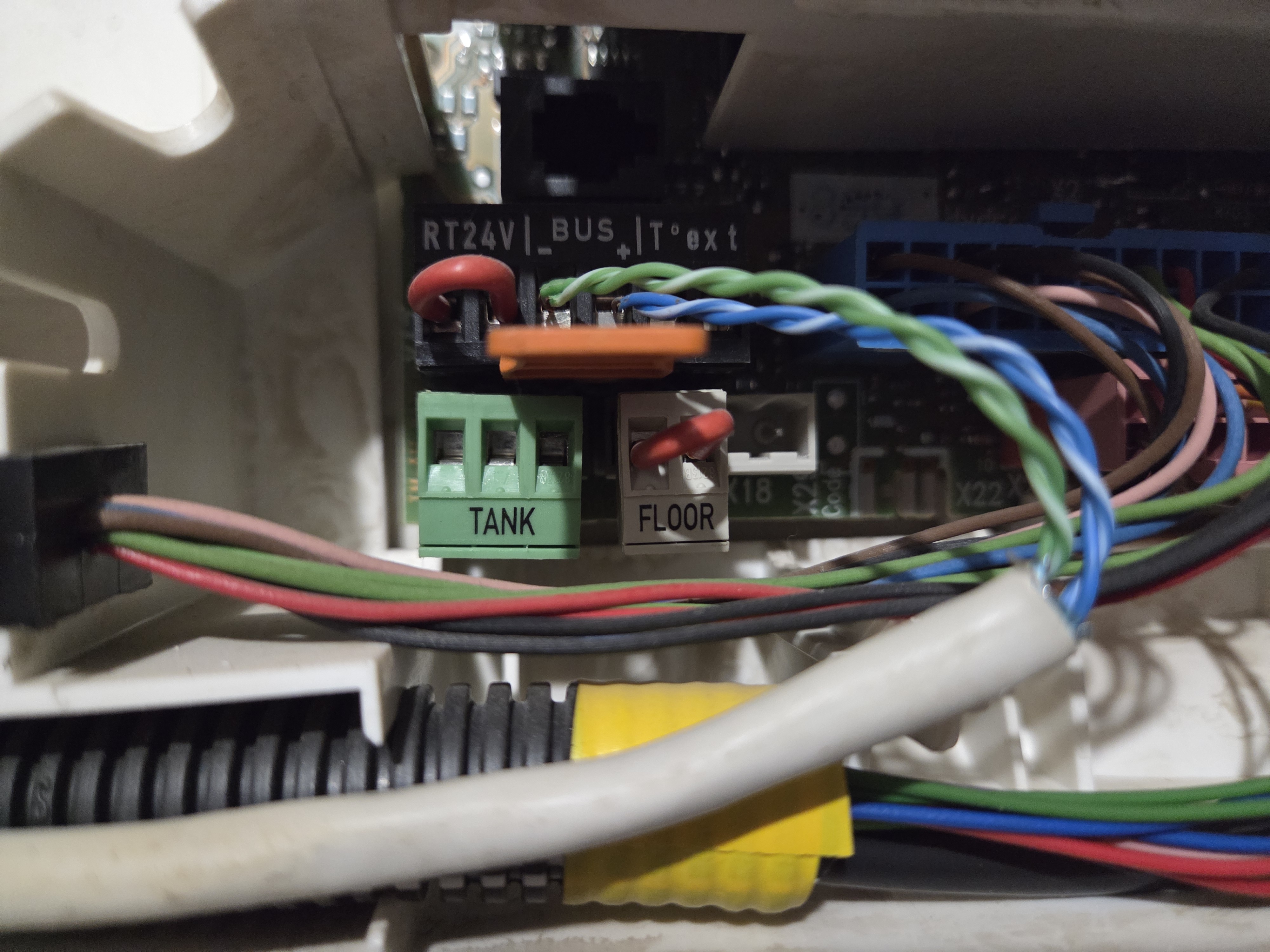

          &lt;div class=&quot;body-bd&quot;&gt;&lt;p&gt;C&amp;#39;est ça.&lt;br /&gt;Si ça fonctionne vous pouvez mettre un thermostat a contact sec.&lt;br /&gt;Comme vous avez un thermostat BUS, vérifier qu&amp;#39;il n&amp;#39;y a pas un paramètre sur la chaudière pour lui indiquer qu&amp;#39;elle utilise un thermostat externe.&lt;/p&gt;&lt;/div&gt;

          &lt;div class=&quot;body-bd&quot;&gt;&lt;p&gt;Bonjour,&lt;/p&gt;&lt;p&gt;Je cherche a savoir si ma chaudière est compatible avec une thermostat v2 radio.&lt;/p&gt;&lt;p&gt;Ma chaudière est une saunier duval thema condens AS 12 (H-FR)&lt;br /&gt;Ci-joint une photo de mon câblage de thermostat actuel.&lt;/p&gt;&lt;p&gt;J&amp;#39;ai vu qu&amp;#39;il y avait 3 sortes de thermostat : v1, v2 et io lequel est le mieux adapté ? &lt;br /&gt;J&amp;#39;ai une box tahoma switch et j&amp;#39;ai des têtes thermostatiques connectées sur chaque radiateur (sauf un)&lt;/p&gt;&lt;p&gt;Je voudrais piloter ma chaudière avec des plages de température différentes selon les jours et les heures et également pouvoir passer en mode chauffe ou non depuis mon mobile.&lt;/p&gt;&lt;p&gt;Merci pour vos commentaires&lt;/p&gt;&lt;/div&gt;

          &lt;div class=&quot;body-bd&quot;&gt;&lt;p&gt;Donc j&amp;#39;enlève le thermostat brancher sur le BUS, j&amp;#39;enlève le cavalier sur le RT24v et je branche directement un interrupteur sur le RT24v. C&amp;#39;est bien ça ?&lt;/p&gt;&lt;/div&gt;

          &lt;div class=&quot;body-bd&quot;&gt;&lt;p&gt;Les 3 fonctionne de la même manière.&lt;br /&gt;C&amp;#39;est un contact sec autrement dit c&amp;#39;est un interrupteur marche arrêt piloté par un thermostat.&lt;/p&gt;&lt;p&gt;Vous prenez un simple interrupteur de lumière et si votre chaudière dispose d&amp;#39;un contact sec vous branchez l&amp;#39;interrupteur avec deux fils. Si vous arrivez a déclencher et arrêter la chaudière avec l&amp;#39;interrupteur il vous suffira de brancher les deux fils sur les bornes COM et NO du thermostat.&lt;/p&gt;&lt;/div&gt;

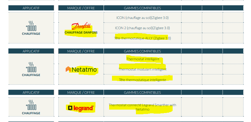

          &lt;div class=&quot;body-bd&quot;&gt;&lt;p&gt;Bonjour Francois&lt;br /&gt;Les thermostats V1 et V2 ne sont plus commercialisés.&lt;br /&gt;Le thermostat IO n&amp;#39;est vendu que par des professionnels.&lt;/p&gt;&lt;p&gt;Somfy a  par contre validé avec la Tahoma Switch les thermostats grand public qui sont dans sa liste de compatibilité dont voici l&amp;#39;extrait&lt;/p&gt;&lt;p&gt;&lt;a href=&quot;https://assets3.keepeek.com/medias/domain7918/_permalinks/SEO/media75513/somfy-solution-connectee-box-liste-compatibilites-tahoma.pdf&quot; rel=&quot;nofollow&quot;&gt;https://assets3.keepeek.com/medias/domain7918/_permalinks...&lt;/a&gt;&lt;/p&gt;&lt;/div&gt;
