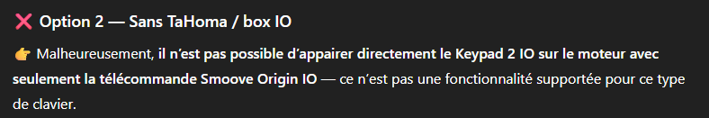

          &lt;div class=&quot;body-bd&quot;&gt;&lt;p&gt;Pour compléter ma question ChatGPT me donne cette réponse. Ce qui me semble une erreur, car j&amp;#39;ai un autre volet pour lequel j&amp;#39;ai également un clavier IO. Et, je pense que cela avait été une galère également&lt;/p&gt;&lt;/div&gt;
