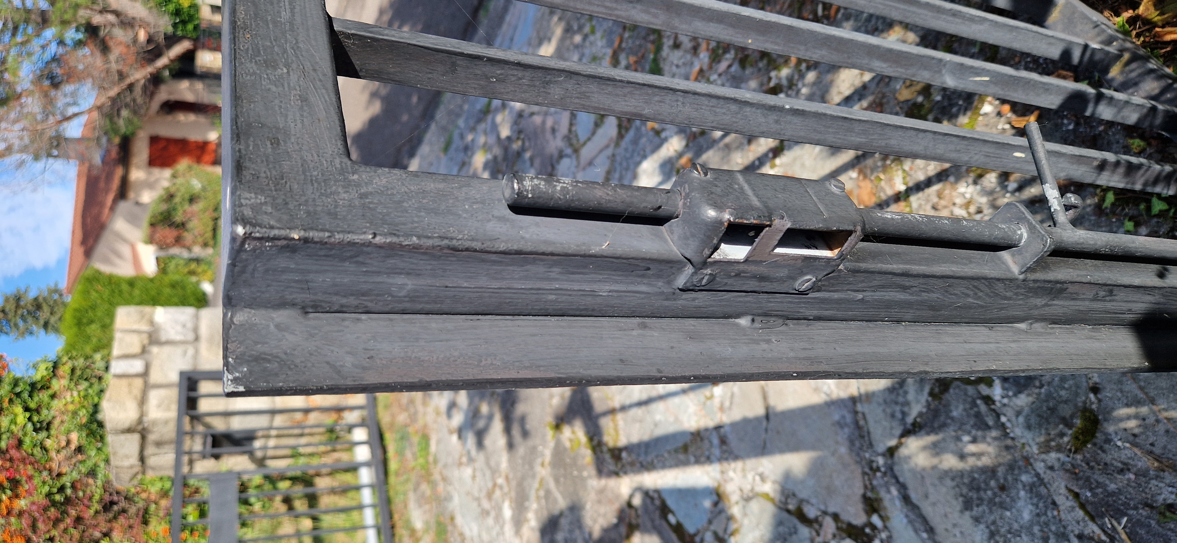

          &lt;div class=&quot;body-bd&quot;&gt;&lt;p&gt;La gorge  de l extremite du ventail m2 serait elle responsable du problème ?car c est elle qui gene a l ouverture en auto apprentissage&lt;/p&gt;&lt;/div&gt;

  <enclosure length="2554351" url="https://dimelo-answers-production.s3.eu-west-1.amazonaws.com/177/723eda579ab34f0e/20251012_153041_original.jpg?c6832e6" type="image/jpeg" />

          &lt;div class=&quot;body-bd&quot;&gt;&lt;p&gt;Bonjour je n ai laissé que m1 et m2..a l ouverture de l apprentissage m1 démarre seul puis m2 jusqu a l ouverture totale..je referme..pas de problème...mais a la nouvelle ouverture les 2 vantaux s ouvrent ensemble et m2 se trouve arrêté par m1 qui poursuit son ouverture..il me faut rappeler sur la touche pour redémarrer m2 qui finit normalement son ouverture...&lt;/p&gt;&lt;/div&gt;
