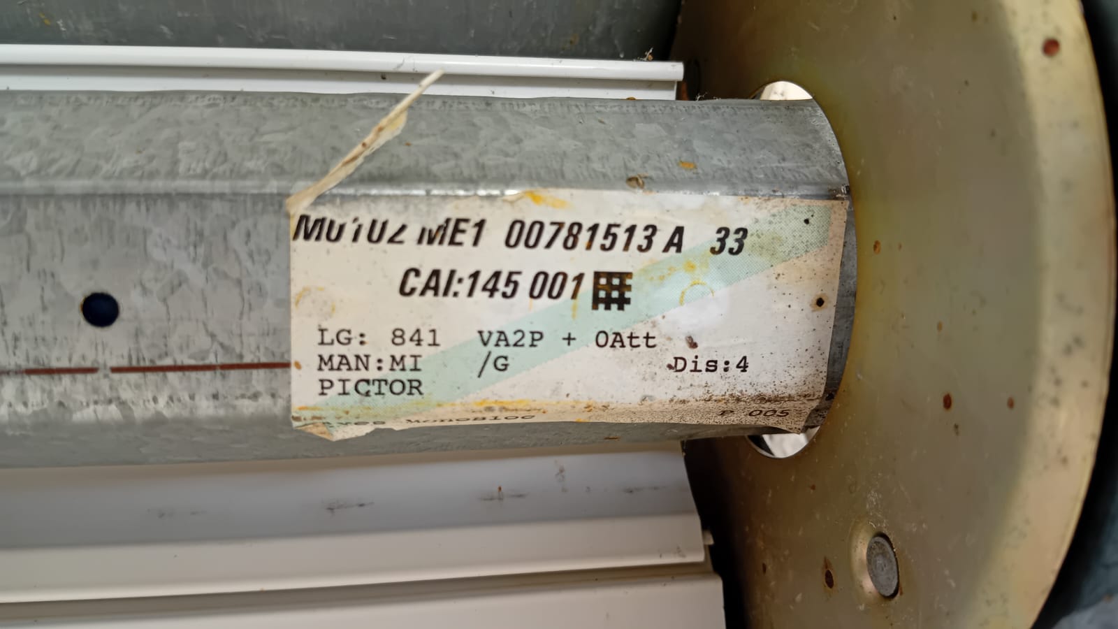

          &lt;div class=&quot;body-bd&quot;&gt;&lt;p&gt;Jean Michel,  bonsoir&lt;/p&gt;&lt;p&gt;C,est curieux que votre volet roulant descende à  la main en tirant dessus !!&lt;br /&gt;Je rejoins le coyote : reste plus qu&amp;#39; à démonter l,ensemble.&lt;br /&gt;Cordialement &lt;br /&gt;Patrick M&lt;/p&gt;&lt;/div&gt;

          &lt;div class=&quot;body-bd&quot;&gt;&lt;p&gt;Bonjour. mon volet est un ancien petit modèle de 60 cm de large pour 50 cm de haut en gros. Référence sur la photo.&lt;br /&gt;Il est à commande murale avec un inter double, pas de radio.&lt;br /&gt;Il monte très bien mais ne descend pas électriquement. A la descente le moteur fait un bourdonnement comme s&amp;#39;il était bloqué. Mais le volet descend facilement à la main quand je tire dessus, il n&amp;#39;y a visiblement pas de blocage mécanique. Et donc il remonte électriquement.&lt;br /&gt;J&amp;#39;ai réglé les lames pour qu&amp;#39;elles ne frottent pas sur les côtés, mis du W40 dans l&amp;#39;axe moteur mais rien n&amp;#39;y fait.&lt;br /&gt;Voyez-vous une solution autre que de faire remplacer le moteur ?&lt;/p&gt;&lt;p&gt;Merci, cordialement&lt;br /&gt;Jean-michel P.&lt;/p&gt;&lt;/div&gt;
          &lt;div class=&quot;body-bd&quot;&gt;&lt;p&gt;Votre description du problème est étrangement similaire à un condensateur HS.&lt;br /&gt;Malgré que les symptômes soient différents, un condo empêche la montée et parfois la descente.&lt;br /&gt;Dans un 1er temps je vous encouragerai à le changer, voici un tuto : &lt;a href=&quot;http://www.conseils-store.com/index.php?store=bead_mess&amp;amp;id=51021&quot; rel=&quot;nofollow&quot;&gt;http://www.conseils-store.com/index.php?store=bead_mess&amp;a...&lt;/a&gt;&lt;/p&gt;&lt;p&gt;Bonne journée&lt;/p&gt;&lt;/div&gt;
