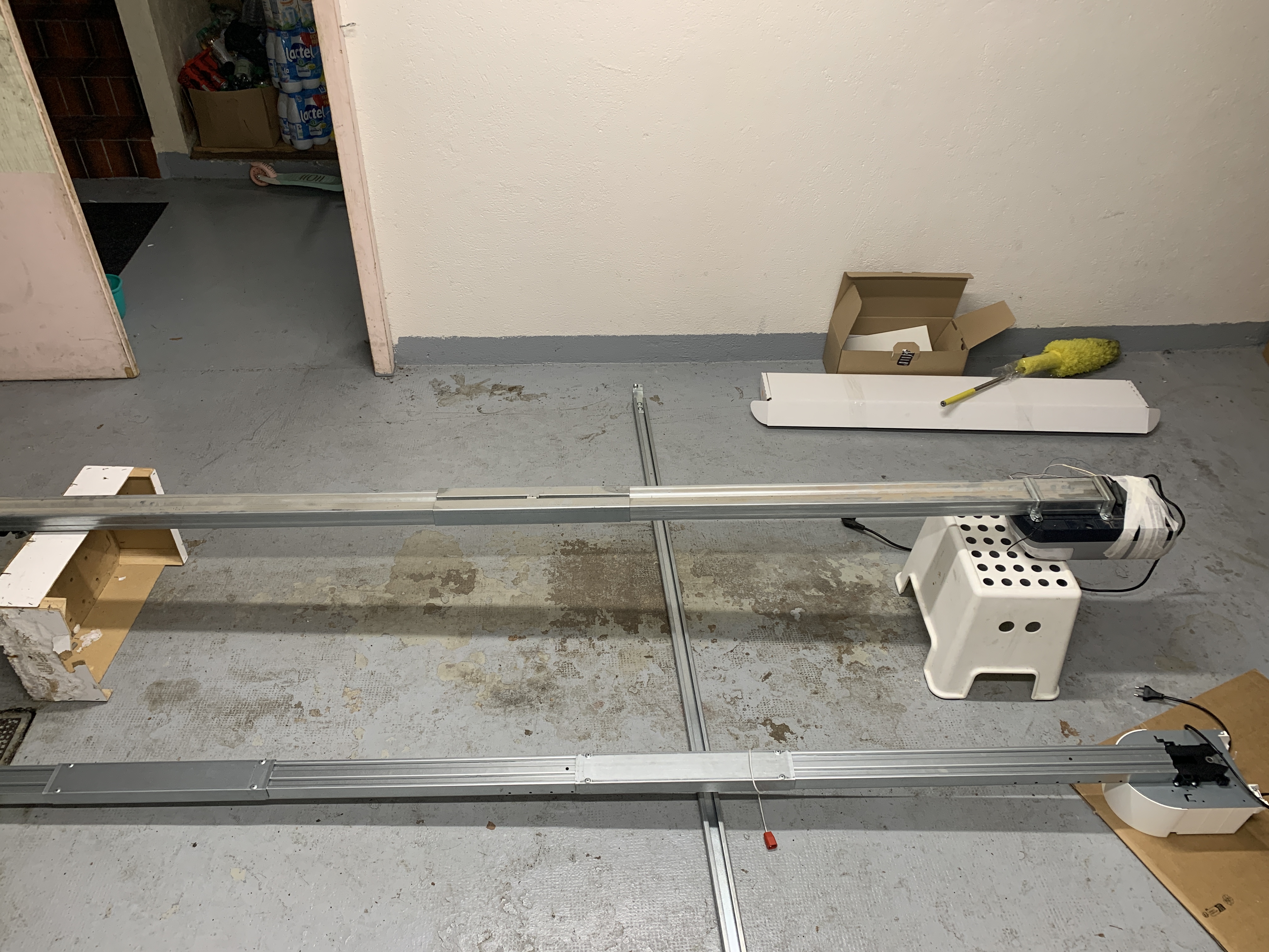

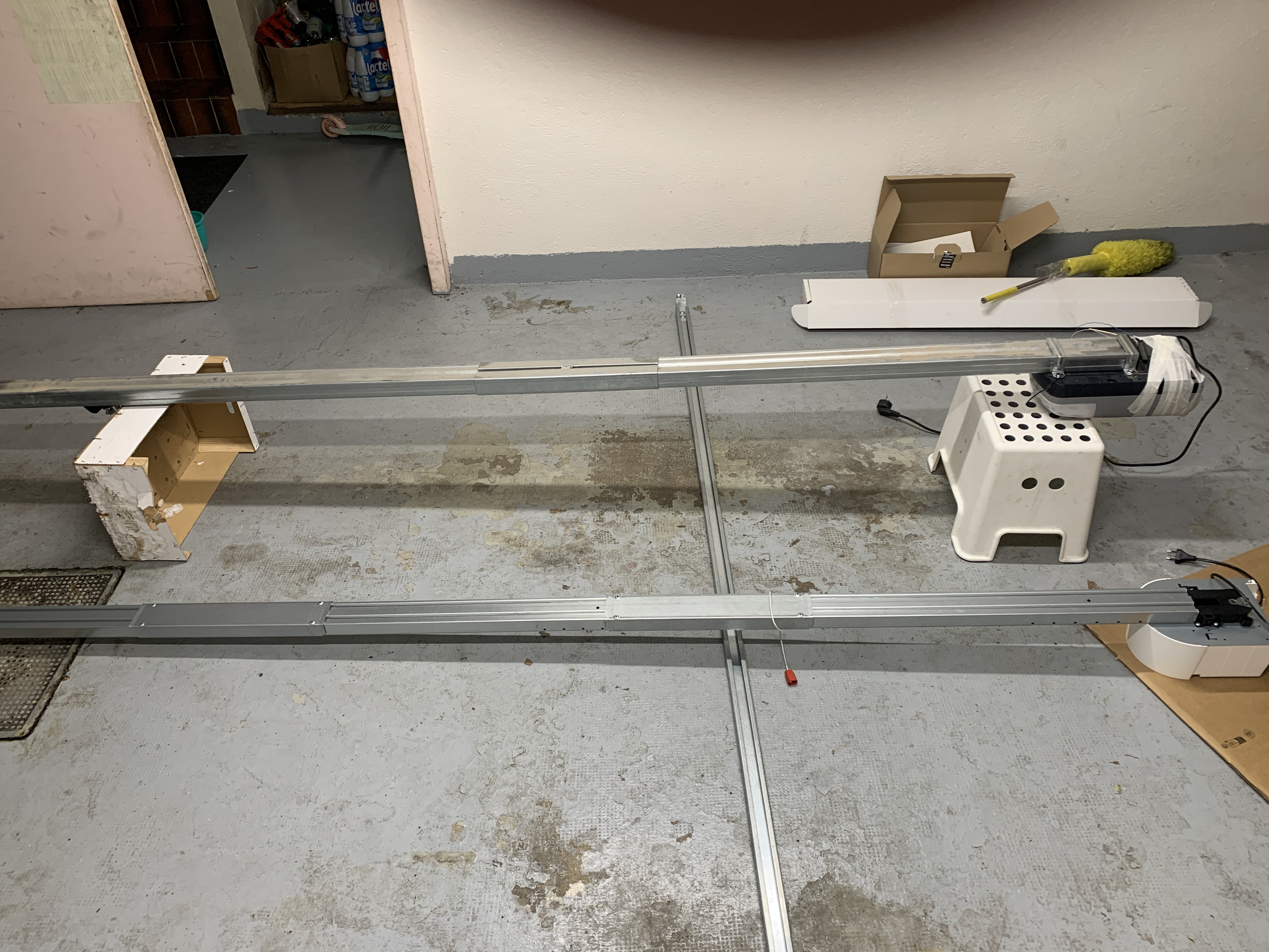

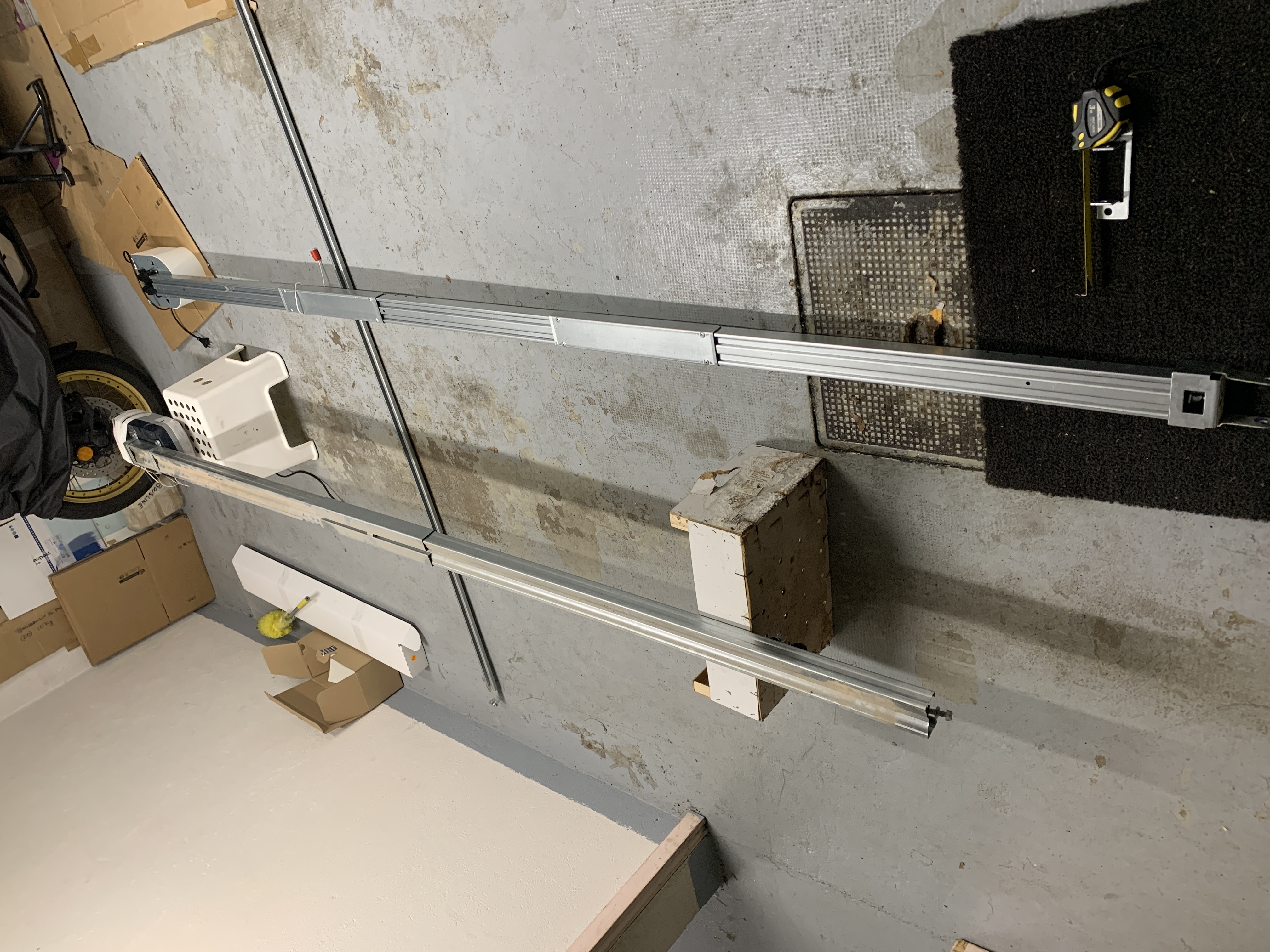

          &lt;div class=&quot;body-bd&quot;&gt;&lt;p&gt;Bonjour,&lt;/p&gt;&lt;p&gt;Suite à une grosse panne et de chaîne sur mon ancien moteur de garage . Il m’étais impossible de pouvoir rentrer à la maison et surtout le mode débrayage manuel ne voulait plus fonctionner.&lt;br /&gt;J’étais passer à Leroy Merlin , et le vendeur m’a conseillée le Serenia Io 700. Qui d’ailleurs je l’ai acheté car il m’a semblé très pratique  pour la suite pour le relier à ma box TaHoma Switch.&lt;br /&gt;Et avec toutes les photos prises, c’était surtout une dépose puis repose.&lt;/p&gt;&lt;p&gt;J ai procédé à l’installation mais je suis embêté sur la longueur du rail.&lt;br /&gt;Dans notre garage , il y a pas mal de tuyaux de chauffage qui passe et qui gêne.&lt;/p&gt;&lt;p&gt;Du coup je pense que mon prédécesseur qui avait installer le moteur de porte de garage sectionnelle a du adapté des chose.&lt;/p&gt;&lt;p&gt;Aussi , pouvez vous me dire si je peux raccourcir une partie de ce rail?  J’aurai besoin de retirer à peu près 30 à 35 cm..&lt;br /&gt;Je revérifierai de plus près pour être sur.&lt;br /&gt;Mais surtout comment ça se passe pour la courroie afin qu’elle soit calibré sur cette longueur ?&lt;br /&gt;Je suis un peu perdu.&lt;/p&gt;&lt;p&gt;Donc pour le moment tout est démonté.&lt;br /&gt;Vous verrez en attache mon ancien moteur et le Serenia Io 700.&lt;br /&gt;J’ai fait au mieux pour les photos pour illustrer l’ancien et le nouveau.&lt;/p&gt;&lt;p&gt;Merci beaucoup pour votre aide et retour.&lt;/p&gt;&lt;p&gt;Cordialement,&lt;/p&gt;&lt;/div&gt;
          &lt;div class=&quot;body-bd&quot;&gt;&lt;p&gt;Alors l&amp;#39;autre modèle avait exactement le même rail , c&amp;#39;est le fait que ce soit un Pro agréé Somfy qui le modifie et le pose qui permettait au moteur de conserver sa garantie.&lt;/p&gt;&lt;p&gt;C&amp;#39;est un peu comme si je changeais moi même une pièce de ma voiture, personne ne me la garantie, alors que si c&amp;#39;est Mercedes qui me la change elle est garantie.&lt;/p&gt;&lt;p&gt;De toute façon ne vous faites pas de souci, raccourcie un rail est facile et sans conséquence, de plus, le 700 IO est très fiable.&lt;/p&gt;&lt;p&gt;Combien de fois il faudra que je le dise de ne pas écouter un vendeur GSB, ce sont les pires nuls qui existent !&lt;/p&gt;&lt;p&gt;Bonne journée&lt;/p&gt;&lt;/div&gt;

          &lt;div class=&quot;body-bd&quot;&gt;&lt;p&gt;Si votre porte est une classique 2000mm de haut, oui vous pouvez raccourcir le rail d&amp;#39;un maxi 400mm.&lt;br /&gt;Pour la courroie il faut la déconnecter de la navette qui s&amp;#39;ouvre en deux, ensuite vous devez être précis, il faut couper la courroie au double de celle du rail.&lt;br /&gt;Si vous coupez le rail de 400mm vous coupez la courroie de 800mm.&lt;br /&gt;La coupe doit être franche et sans bavure et entre deux dents.&lt;br /&gt;Remontez la courroie en respectant le nombre de crans dans la navette.&lt;br /&gt;Il est entendu que cette opération supprime la garantie.&lt;/p&gt;&lt;p&gt;Bonne journée à vous.&lt;/p&gt;&lt;/div&gt;
