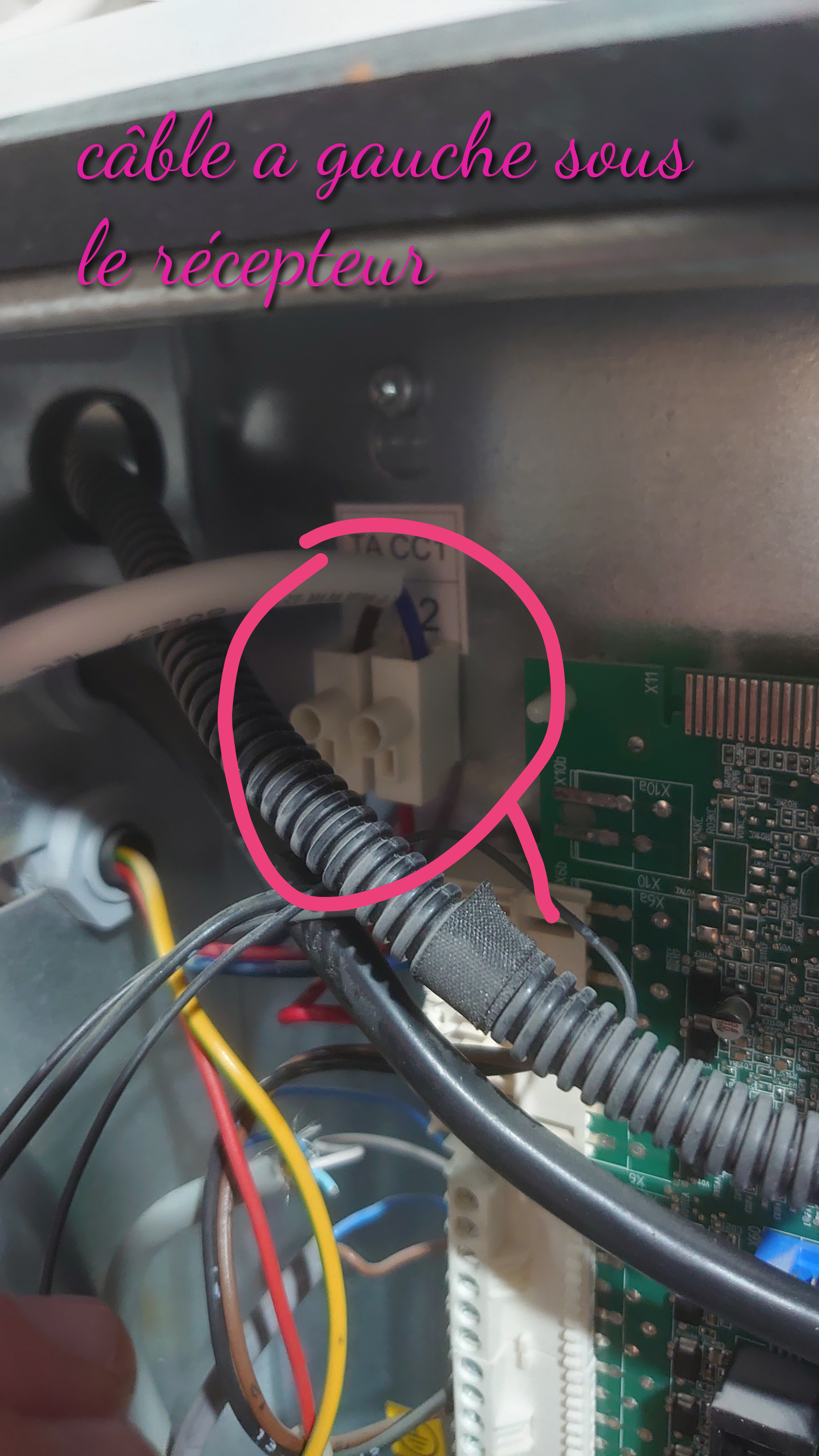

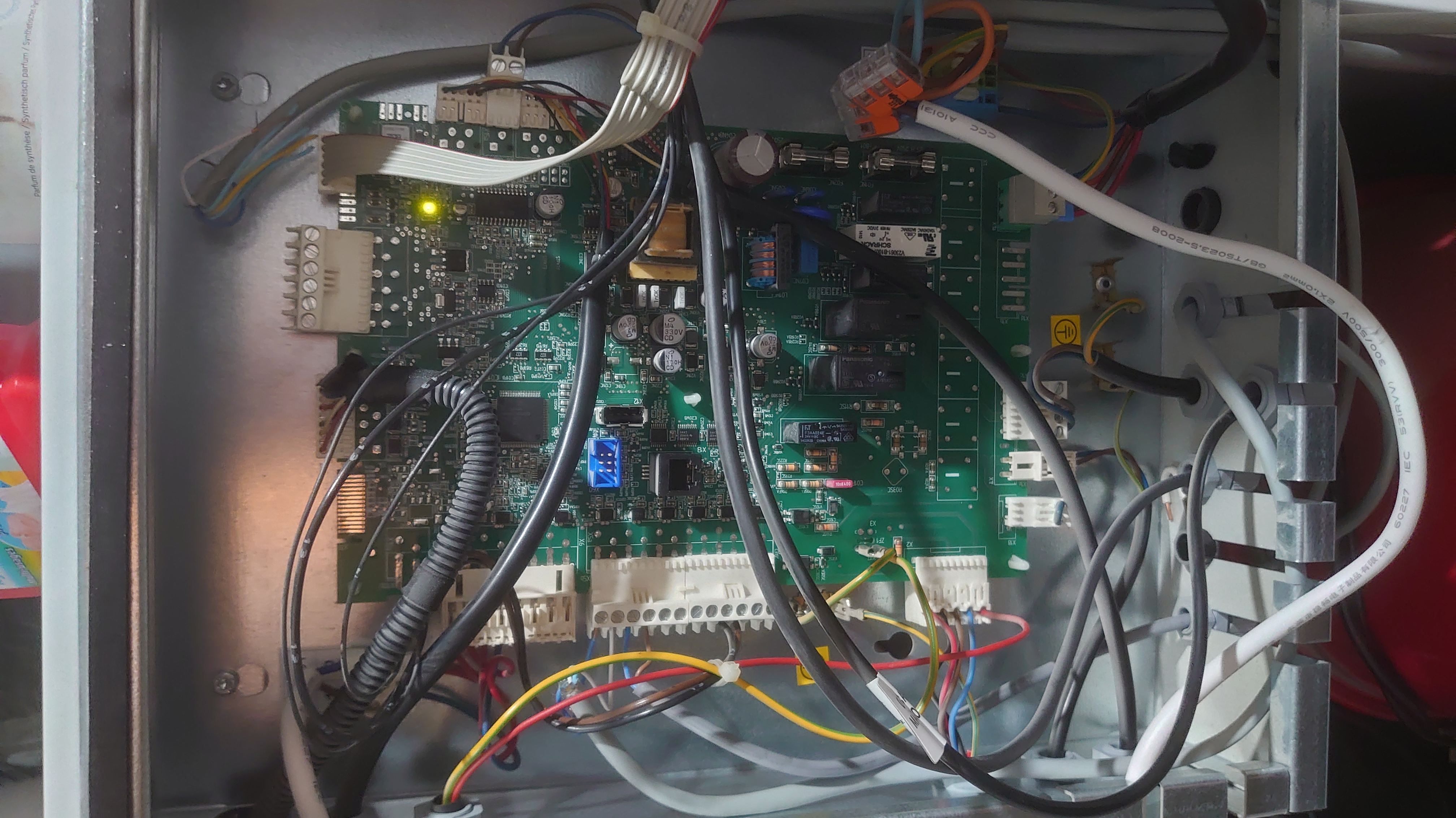

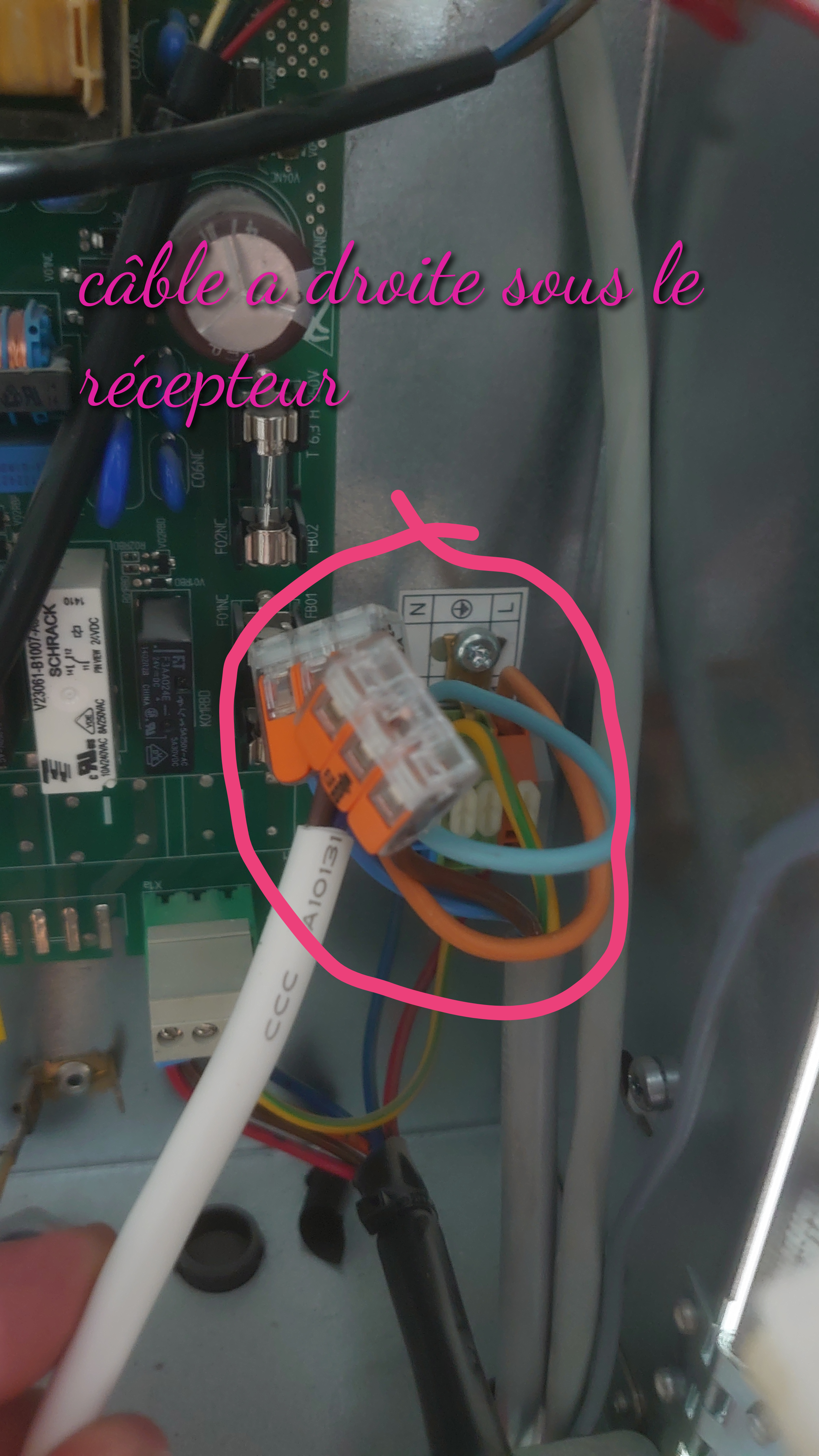

          &lt;div class=&quot;body-bd&quot;&gt;&lt;p&gt;Bonjour,&lt;/p&gt;&lt;p&gt;Après avoir fait le branchement du récepteur sur ma chaudière perfinox condens duo 5024.&lt;/p&gt;&lt;p&gt;Cela ne fonctionne pas , &lt;/p&gt;&lt;p&gt;Le téléphone communique bien au thermostat.&lt;br /&gt;Le thermostat communique bien au récepteur.&lt;br /&gt;Mais le récepteur ne donne pas l&amp;#39;ordre à la chaudière. &lt;br /&gt;Donc je vois que le branchement en problème. &lt;/p&gt;&lt;p&gt;Or, je n&amp;#39;y connais pas plus que cela. &lt;br /&gt;Je mais 3 photo pour montrer mon branchement.&lt;/p&gt;&lt;p&gt;Si quelqu&amp;#39;un peut m&amp;#39;aider &lt;/p&gt;&lt;p&gt;Merci,&lt;/p&gt;&lt;/div&gt;

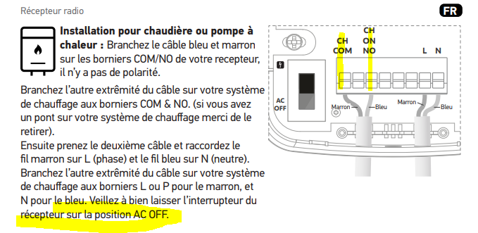

          &lt;div class=&quot;body-bd&quot;&gt;&lt;p&gt;OK Jérome&lt;br /&gt;Avant de tout réinitialiser avez vous vérifié qu&amp;#39;en réunissant les deux fils COM et NO votre chaudière démarre ?&lt;/p&gt;&lt;/div&gt;

          &lt;div class=&quot;body-bd&quot;&gt;&lt;p&gt;Bonjour Jacky M&lt;/p&gt;&lt;p&gt;Déjà merci de votre réponse. &lt;/p&gt;&lt;p&gt;Du coup j&amp;#39;ai fais vérifier le branchement par un électricien en lui montrant vos notes. &lt;br /&gt;Et me dit que les branchements sont bon. &lt;/p&gt;&lt;p&gt;Mais cela ne fonctionne toujours pas. &lt;br /&gt;Le récepteur n&amp;#39;envoie pas l&amp;#39;information du thermostat du coup je présume que c&amp;#39;est le récepteur qui fonctionne mal.&lt;/p&gt;&lt;p&gt;Mais quand je fais l&amp;#39;association des 2. Cela me fais les bon témoins. &lt;/p&gt;&lt;p&gt;Puis-je tous réinitialiser ? Pour cela juste a débrancher et refaire ? &lt;/p&gt;&lt;p&gt;Merci&lt;/p&gt;&lt;/div&gt;

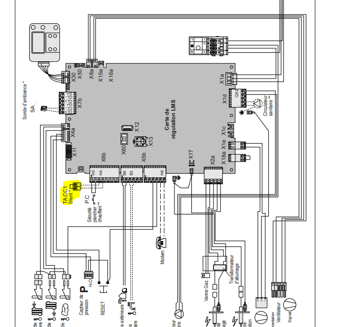

          &lt;div class=&quot;body-bd&quot;&gt;&lt;p&gt;Bonsoir Jérome&lt;br /&gt;Sur le récepteur Somfy vous devez être branché sur COM et NO voir copie écran&lt;/p&gt;&lt;p&gt;Sur votre chaudière les deux fils du récepteur doivent aller en en TA CC1 et la chaudière doit rester en mode confort. Voir copie écran&lt;/p&gt;&lt;p&gt;Si ça ne fonctionne pas pour savoir si c&amp;#39;est la chaudière ou le thermostat débrancher les deux fils COM et NO du récepteur et faite les toucher. La chaudière doit démarrer.&lt;/p&gt;&lt;p&gt;&lt;a href=&quot;https://appli.savchaudiere.com/pdf/24/notices/24N11035.pdf&quot; rel=&quot;nofollow&quot;&gt;https://appli.savchaudiere.com/pdf/24/notices/24N11035.pdf&lt;/a&gt;&lt;/p&gt;&lt;/div&gt;
