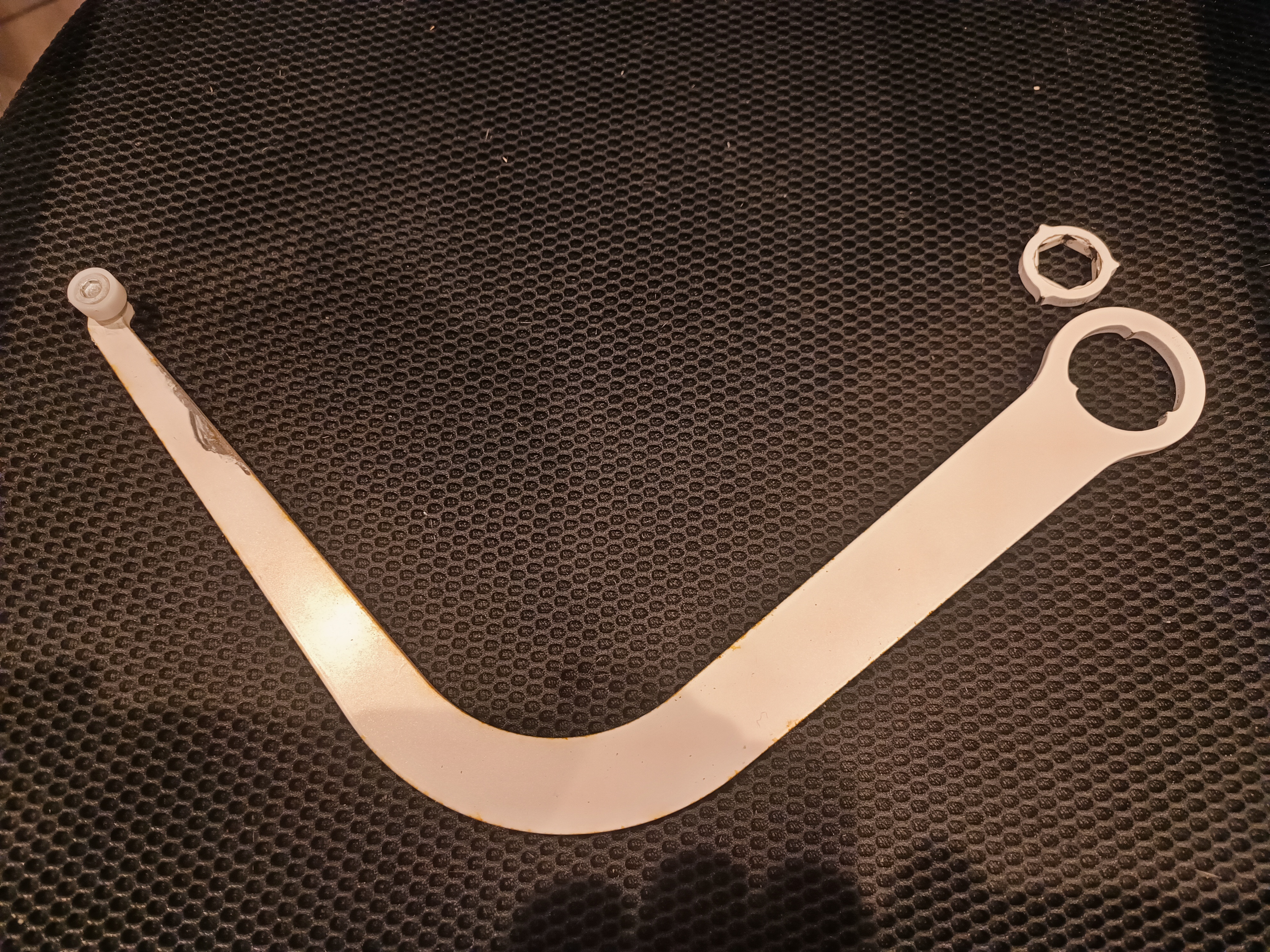

          &lt;div class=&quot;body-bd&quot;&gt;&lt;p&gt;Bonjour, j&amp;#39;ai une question par rapport à ces fusibles. J&amp;#39;ai un bras qui a cédé il y a quelques semaines et mon installateur (KparK) veut que je fasse une déclaration à l&amp;#39;assurance (avec bien entendu une franchise...) pour me remplacer ce bras. Je ne comprends pas pourquoi Somfy ne propose pas de pièce de rechange, ce qui serait le minimum pour un fusible. J&amp;#39;avais choisi des volets motorisés pour plus de sécurité à l&amp;#39;étage tout en ayant des volets esthétiques, je regrette ce choix et je pense que je vais installer des volets roulants...&lt;br /&gt;Cordialement&lt;/p&gt;&lt;/div&gt;

  <enclosure length="5176812" url="https://dimelo-answers-production.s3.eu-west-1.amazonaws.com/177/85a1663890316edb/img_20260117_164530_original.jpg?64d4a32" type="image/jpeg" />

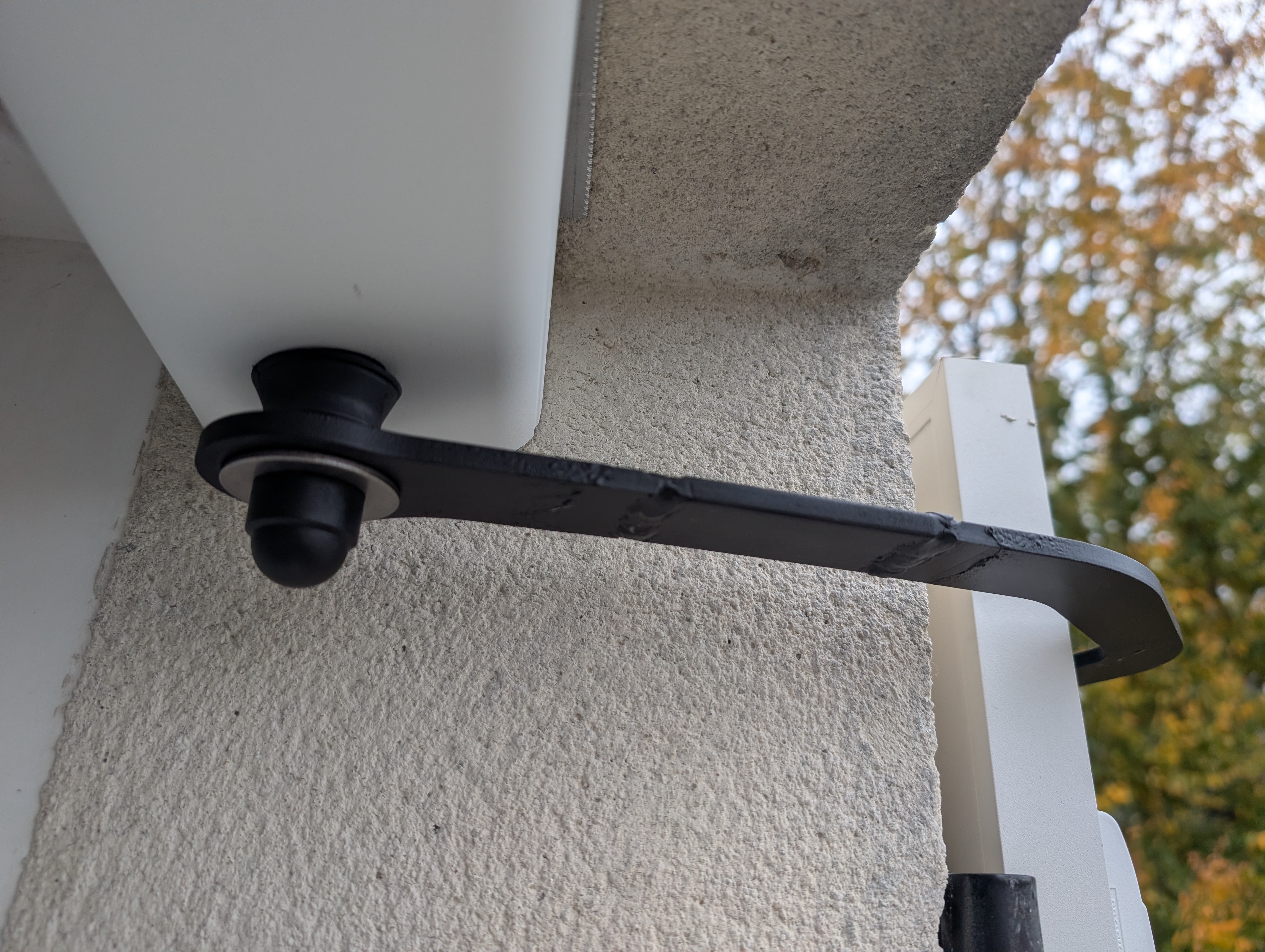

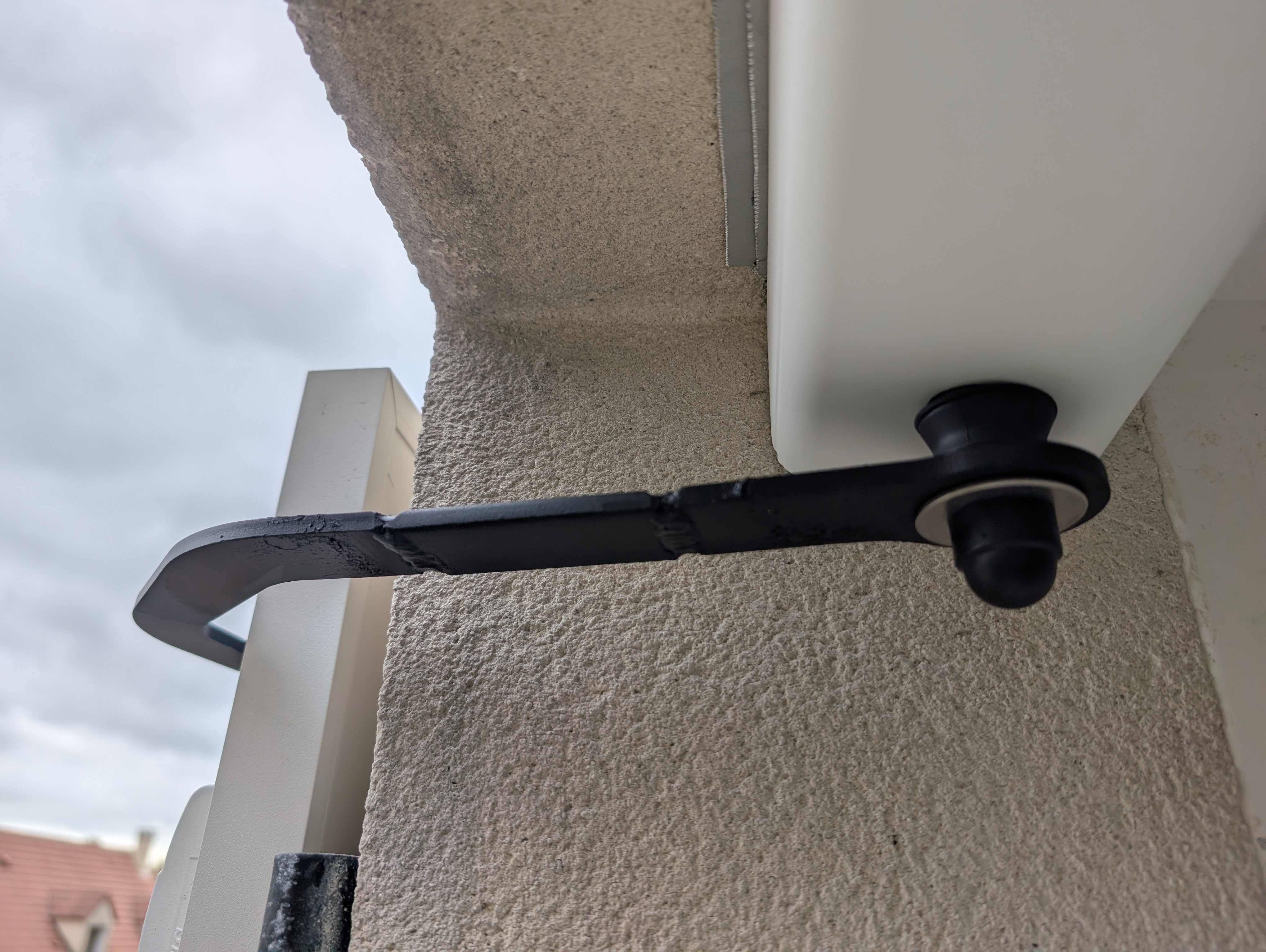

          &lt;div class=&quot;body-bd&quot;&gt;&lt;p&gt;Rebonjour, ci joint 2 photos d&amp;#39;un volet 2 battants dont le linteau moteur a été reculer de 85 mm, ce qui équivaut donc a 85 mm de sur épaisseur de mur. Ralonge bras de 70 mm&lt;/p&gt;&lt;/div&gt;

  <enclosure length="2615296" url="https://dimelo-answers-production.s3.eu-west-1.amazonaws.com/177/7b040e36a4b04887/pxl_20251030_154942676_original.jpg?64d4a32" type="image/jpeg" />
<enclosure length="2981572" url="https://dimelo-answers-production.s3.eu-west-1.amazonaws.com/177/63772f42664a6f4f/pxl_20251030_155000015_original.jpg?64d4a32" type="image/jpeg" />
