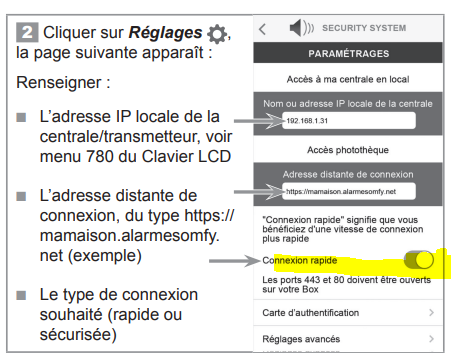

          &lt;div class=&quot;body-bd&quot;&gt;&lt;p&gt;OK c&amp;#39;est un problème avec la box orange au niveau du port 443.&lt;/p&gt;&lt;p&gt;Activer la connexion rapide sur l&amp;#39;application du smartphone&lt;/p&gt;&lt;/div&gt;

  <enclosure length="88393" url="https://dimelo-answers-production.s3.eu-west-1.amazonaws.com/177/615b013fa5f07358/image_original.png?bb28c87" type="image/png" />
