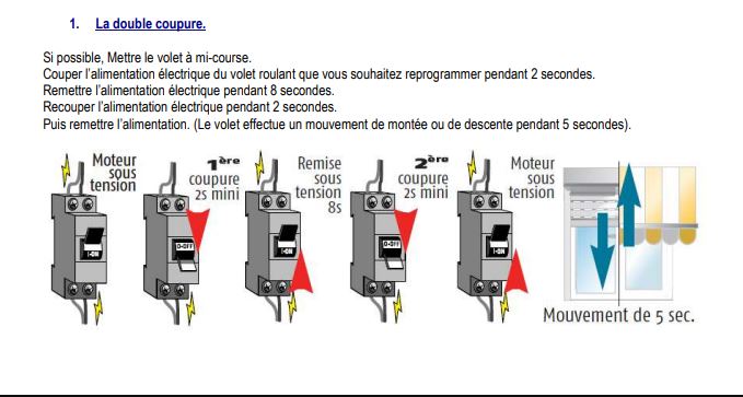

          &lt;div class=&quot;body-bd&quot;&gt;&lt;p&gt;Merci mais il est impossible de couper l alimentation de chaque volet séparément.&lt;/p&gt;&lt;/div&gt;

          &lt;div class=&quot;body-bd&quot;&gt;&lt;p&gt;Bonjour,&lt;br /&gt;Je n&amp;#39;arrive pas à connecter mes volet roulant à TAHOMA. Ni la télécommande SITUO 5 IO 5 canaux ni la télécommande SMOOVE. D&amp;#39;ailleurs en essayant de la connecter elle c&amp;#39;est désassociée de la télécommande SITUO...&lt;br /&gt;Jai essayé de faire une découverte des IO mais rien na été trouvé...&lt;br /&gt;code PIN de la box 2305-9688-9558.&lt;br /&gt;Je ne sais pas quelle procédure suivre?&lt;br /&gt;cordialement.&lt;br /&gt;Merci,&lt;/p&gt;&lt;/div&gt;
          &lt;div class=&quot;body-bd&quot;&gt;&lt;p&gt;Bonjour Christophe&lt;br /&gt;Il va falloir ouvrir la mémoire de vos moteurs pour refaire l&amp;#39;association.&lt;/p&gt;&lt;/div&gt;
