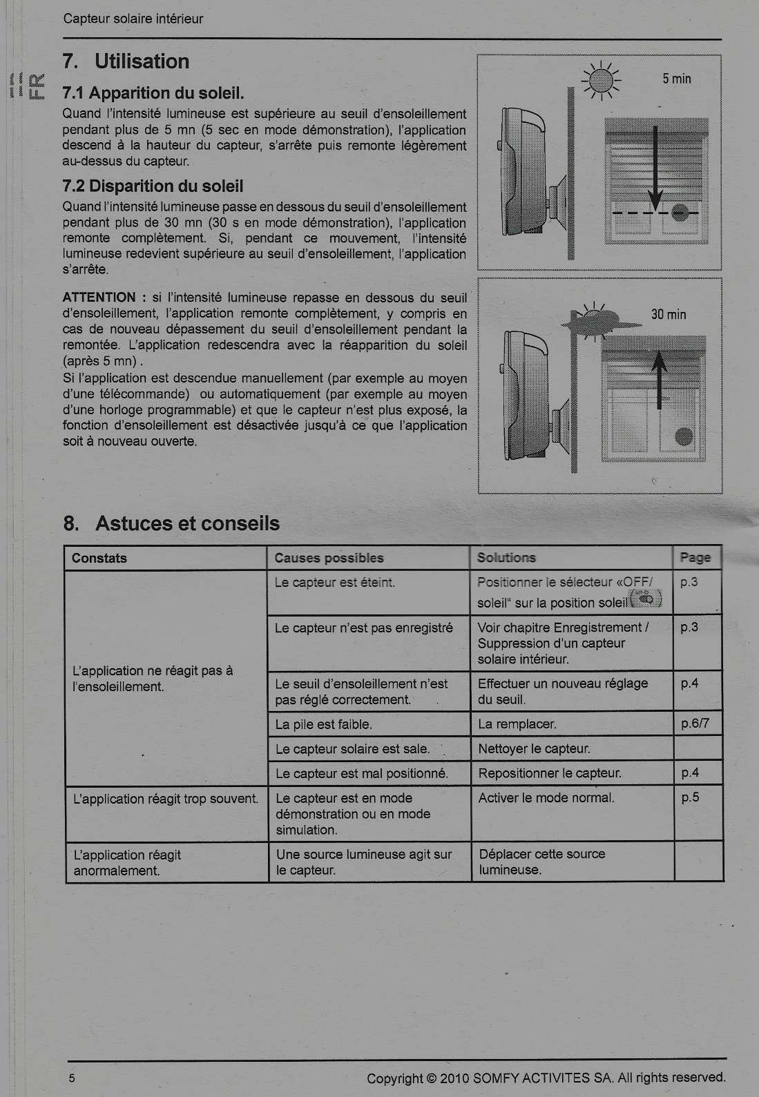

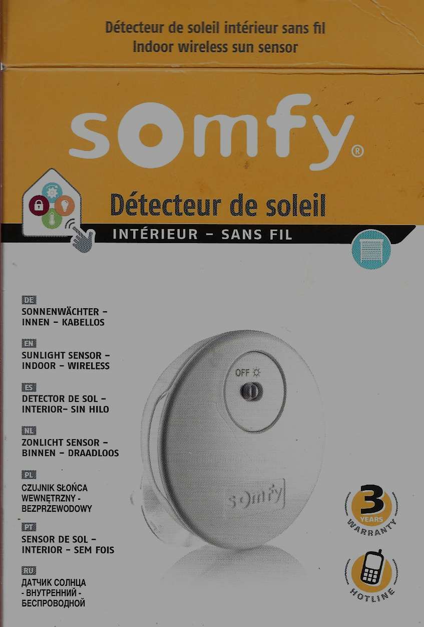

          &lt;div class=&quot;body-bd&quot;&gt;&lt;p&gt;Bonjour Gérard,&lt;br /&gt;pour completer le message du coyote : &lt;br /&gt;Ce produits n&amp;#39;est plus commercialisé depuis plusieurs année.&lt;br /&gt;Il fonctionne en autonome et n&amp;#39;est pas compatible Tahoma.&lt;br /&gt;Il ce positionne a la hauteur souhaité sur la vitre directement.&lt;br /&gt;Bonne journée&lt;/p&gt;&lt;/div&gt;

          &lt;div class=&quot;body-bd&quot;&gt;&lt;p&gt;Bonjour,&lt;br /&gt;J&amp;#39;aimerai que les volets descendent mais pas à fond quand ensoleillement est fort et remontent en totalité quand il diminue. Les détecteurs de soleil intérieurs le permettaient.&lt;br /&gt;En effet les UV abîment peintures, photos .. et il est agréable d&amp;#39;avoir une pièce avec une luminosité réduite.&lt;/p&gt;&lt;p&gt;Merci,&lt;/p&gt;&lt;/div&gt;
          &lt;div class=&quot;body-bd&quot;&gt;&lt;p&gt;Oui ce détecteur est compatible mais il faut une Tahoma.&lt;br /&gt;En fonction du seuil solaire vous programmerez le % de fermeture (si VR IO).&lt;/p&gt;&lt;p&gt;Bonne journée&lt;/p&gt;&lt;/div&gt;
