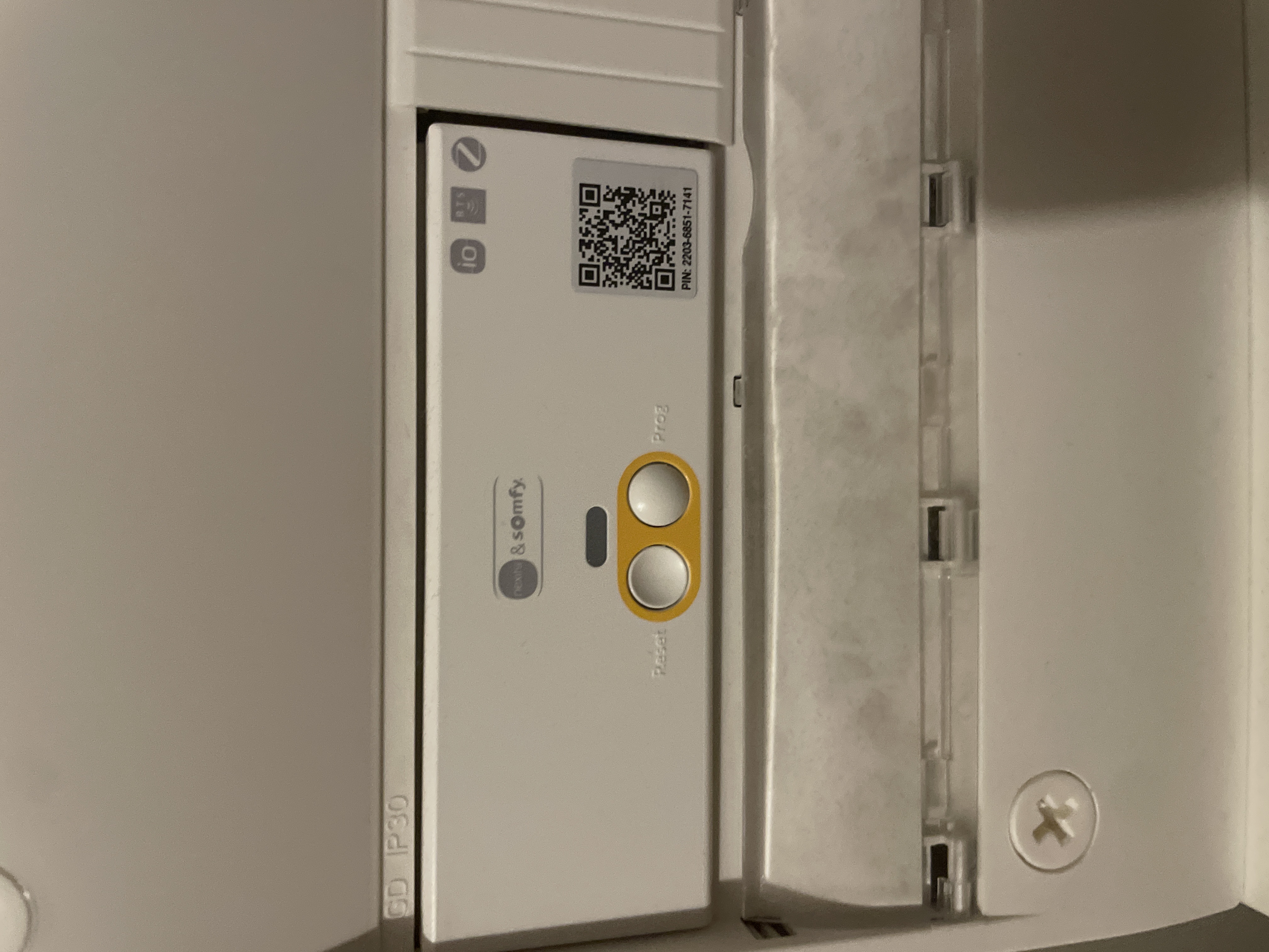

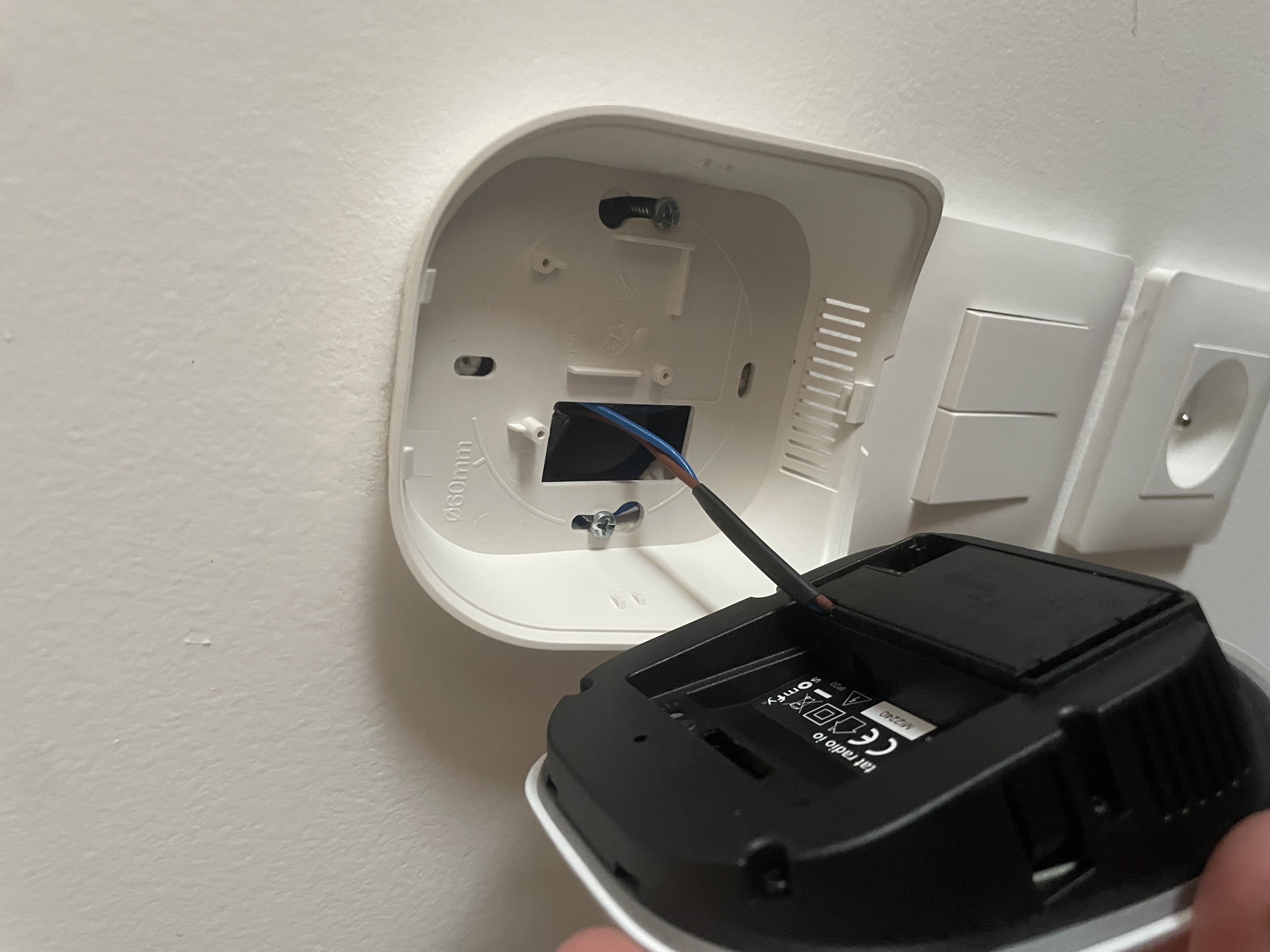

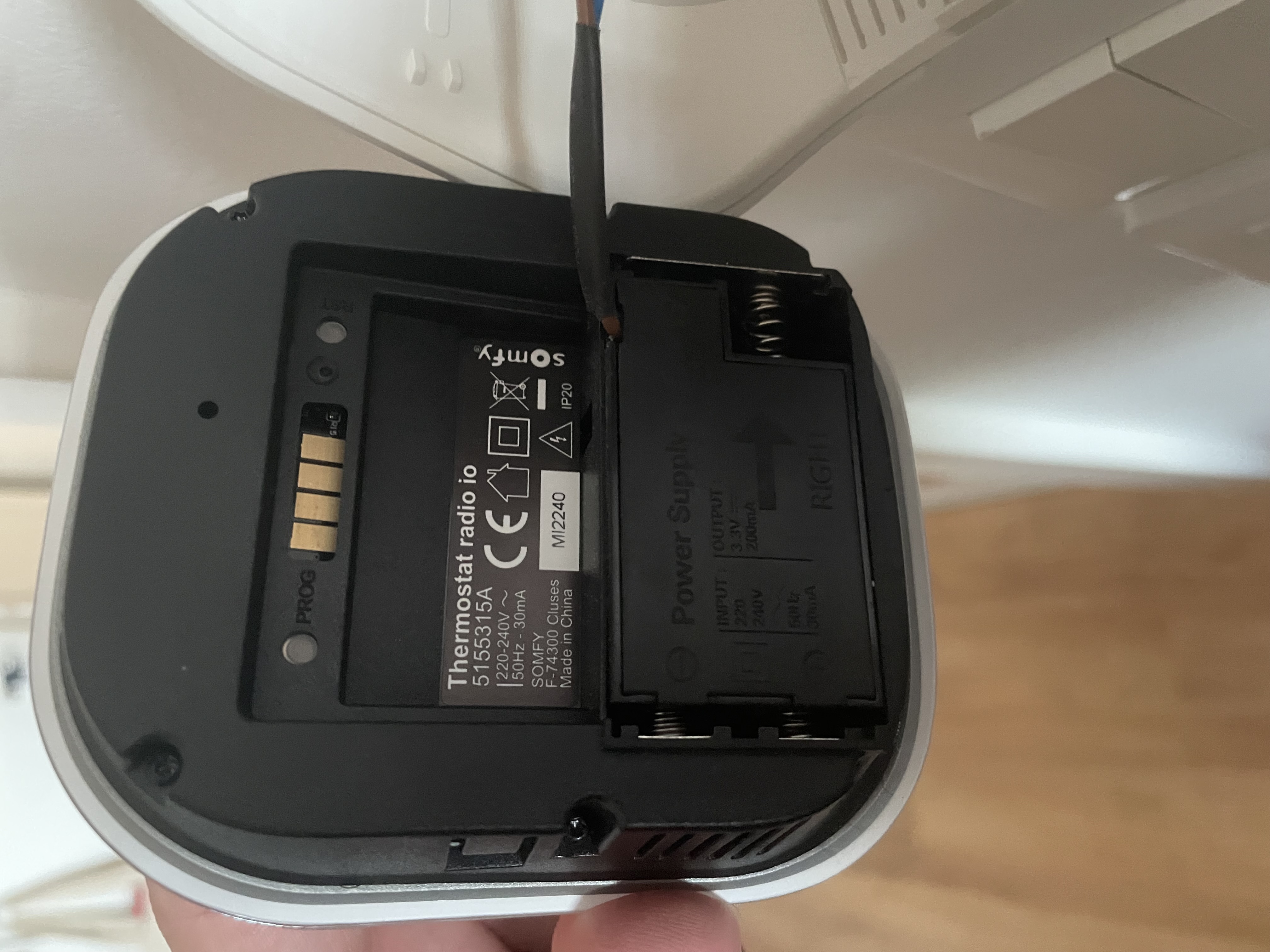

          &lt;div class=&quot;body-bd&quot;&gt;&lt;p&gt;Bonjour,&lt;/p&gt;&lt;p&gt;Voici la photo.&lt;/p&gt;&lt;/div&gt;

          &lt;div class=&quot;body-bd&quot;&gt;&lt;p&gt;Bonsoir Camille&lt;/p&gt;&lt;p&gt;Je pense que vous avez un thermostat IO et que le boitier noir que vous voyez est un transformateur avec deux fils qui vont dans le mur.&lt;/p&gt;&lt;p&gt;Mettez une photo&lt;/p&gt;&lt;/div&gt;

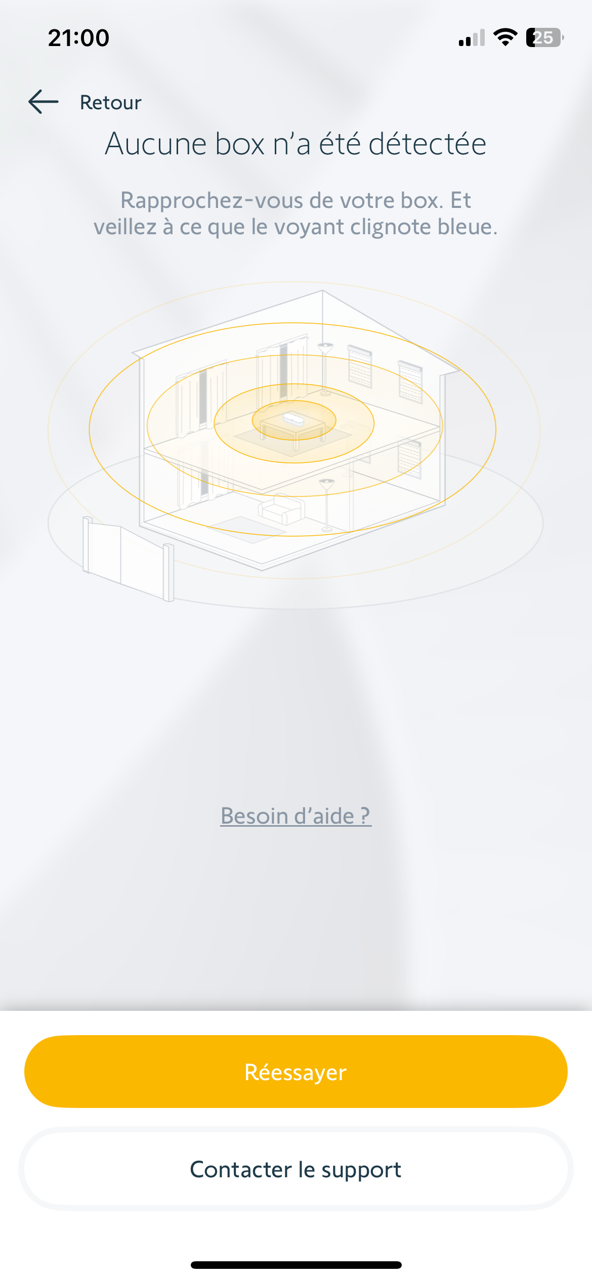

          &lt;div class=&quot;body-bd&quot;&gt;&lt;p&gt;Bonjour Camille,&lt;br /&gt;Utilisez vous bien l&amp;#39;application Tahoma by somfy?&lt;br /&gt;pouvez vous ressayer.&lt;br /&gt;Bonne journée&lt;/p&gt;&lt;/div&gt;

          &lt;div class=&quot;body-bd&quot;&gt;&lt;p&gt;Bonjour &lt;br /&gt;Oui j’ai bien connecté la box avec un câble rj45. Après avoir scanné le QR code il est indiqué qu’il faut que je contacte le support.&lt;/p&gt;&lt;/div&gt;
