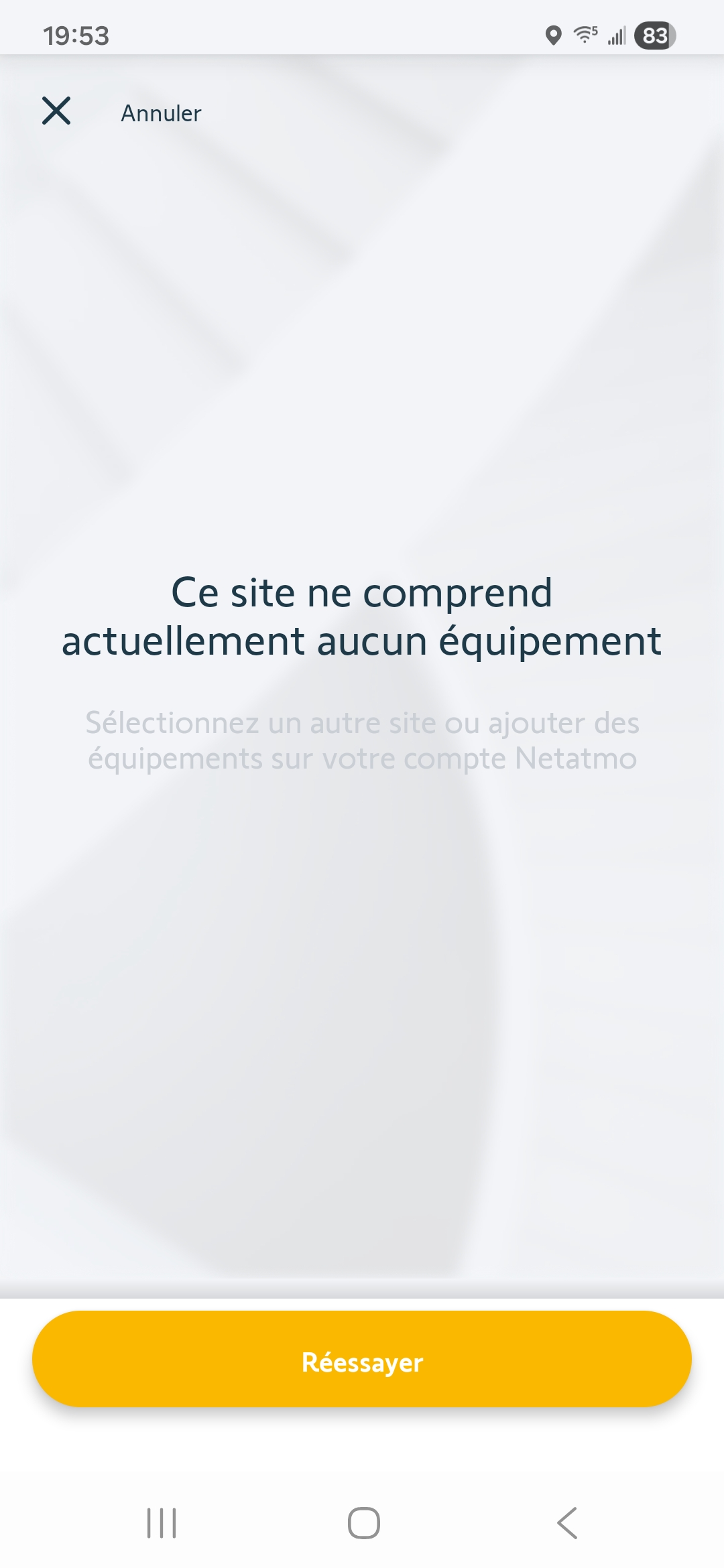

          &lt;div class=&quot;body-bd&quot;&gt;&lt;p&gt;Dans ce cas, essayez de décaler l&amp;#39;heure de programmation du soir afin de voir si cela résous ce souci.&lt;br /&gt;Merci,&lt;/p&gt;&lt;/div&gt;
  <pubDate>Wed, 28 Jan 2026 10:04:29 GMT</pubDate>
  <link>https://forum.somfy.fr/questions/3653589-prise-legrand-application-tahoma/answers/9329179</link>
  <source url="https://forum.somfy.fr/questions/3653589-prise-legrand-application-tahoma/answers/9329179" />
  <guid>https://forum.somfy.fr/questions/3653589-prise-legrand-application-tahoma/answers/9329179</guid>
  <fb20:id>9329179</fb20:id>
  <fb20:question-id>3653589</fb20:question-id>
          &lt;div class=&quot;body-bd&quot;&gt;&lt;p&gt;Bonjour,&lt;br /&gt;Depuis quelque temps aléatoirement, mais en permanence depuis quelques jours, mes prises legrand ne réagissent plus du tout dans mes scénarios, je n&amp;#39;ai pourtant rien modifier. &lt;br /&gt;Elles fonctionnent si je les commandes manuellement depuis l&amp;#39;application, mais le retour d&amp;#39;information qui me dit si elle sont en &amp;quot;on&amp;quot; ou &amp;quot;off&amp;quot; fonctionne mal. &lt;/p&gt;&lt;p&gt;Je ne sais pas ou aller poir voir le lien entre legrand et tahoma. Peut être là le problème. &lt;/p&gt;&lt;p&gt;Merci pour votre aide.&lt;/p&gt;&lt;/div&gt;
  <title>Réponse de Jayson S.</title>
  <dc:creator>Jayson S.</dc:creator>
          &lt;div class=&quot;body-bd&quot;&gt;&lt;p&gt;Bonjour,&lt;br /&gt;Non je n&amp;#39;ai que l&amp;#39;application tahoma.&lt;br /&gt;J&amp;#39;ai l&amp;#39;application de legrand d&amp;#39;installeé, pas le choix,ais rien de programmé dessus.&lt;/p&gt;&lt;/div&gt;
  <pubDate>Wed, 28 Jan 2026 08:51:04 GMT</pubDate>
  <link>https://forum.somfy.fr/questions/3653589-prise-legrand-application-tahoma/answers/9328939</link>
  <source url="https://forum.somfy.fr/questions/3653589-prise-legrand-application-tahoma/answers/9328939" />
  <guid>https://forum.somfy.fr/questions/3653589-prise-legrand-application-tahoma/answers/9328939</guid>
  <fb20:id>9328939</fb20:id>
  <fb20:author-profile>https://forum.somfy.fr/users/16433128</fb20:author-profile>
          &lt;div class=&quot;body-bd&quot;&gt;&lt;p&gt;Bonjour Jayson,&lt;br /&gt;Non mais je vous demande si vous avez d&amp;#39;autres éléments via une autre application que Tahoma.&lt;br /&gt;Car votre scénario est refusé par Netatmo car trop de demandes sont envoyés aux produits à cette heure ci.&lt;/p&gt;&lt;/div&gt;
  <pubDate>Wed, 28 Jan 2026 08:43:37 GMT</pubDate>
  <link>https://forum.somfy.fr/questions/3653589-prise-legrand-application-tahoma/answers/9328903</link>
  <source url="https://forum.somfy.fr/questions/3653589-prise-legrand-application-tahoma/answers/9328903" />
  <guid>https://forum.somfy.fr/questions/3653589-prise-legrand-application-tahoma/answers/9328903</guid>
  <fb20:id>9328903</fb20:id>
          &lt;div class=&quot;body-bd&quot;&gt;&lt;p&gt;Bonjour Vanessa.&lt;br /&gt;Non lors de ce scénario j&amp;#39;ai juste mes volets somfy io et cette prise legrand.&lt;/p&gt;&lt;/div&gt;
  <pubDate>Mon, 26 Jan 2026 09:02:10 GMT</pubDate>
  <link>https://forum.somfy.fr/questions/3653589-prise-legrand-application-tahoma/answers/9326367</link>
  <source url="https://forum.somfy.fr/questions/3653589-prise-legrand-application-tahoma/answers/9326367" />
  <guid>https://forum.somfy.fr/questions/3653589-prise-legrand-application-tahoma/answers/9326367</guid>
  <fb20:id>9326367</fb20:id>
          &lt;div class=&quot;body-bd&quot;&gt;&lt;p&gt;Bonjour Jayson,&lt;br /&gt;N&amp;#39;avez vous pas d&amp;#39;autres scénarios qui se jouent dans ces horaires?&lt;br /&gt;Via Netatmo? Google ou autre?&lt;/p&gt;&lt;/div&gt;
  <pubDate>Mon, 26 Jan 2026 08:42:17 GMT</pubDate>
  <link>https://forum.somfy.fr/questions/3653589-prise-legrand-application-tahoma/answers/9326327</link>
  <source url="https://forum.somfy.fr/questions/3653589-prise-legrand-application-tahoma/answers/9326327" />
  <guid>https://forum.somfy.fr/questions/3653589-prise-legrand-application-tahoma/answers/9326327</guid>
  <fb20:id>9326327</fb20:id>
          &lt;div class=&quot;body-bd&quot;&gt;&lt;p&gt;Bonjour,&lt;/p&gt;&lt;p&gt;Je reviens vers vous pour presque le même problème.&lt;br /&gt;J&amp;#39;ai mes prises legrand programmées pour s&amp;#39;enclencher à la tombée de la nuit et se couper à minuit.&lt;br /&gt;Elles se coupent bien à minuit, mais ne s&amp;#39;enclenche pas  à la tombée de la nuit avec mes volets.&lt;/p&gt;&lt;p&gt;Bonne journée.&lt;/p&gt;&lt;/div&gt;
  <pubDate>Sat, 24 Jan 2026 08:42:56 GMT</pubDate>
  <link>https://forum.somfy.fr/questions/3653589-prise-legrand-application-tahoma/answers/9325519</link>
  <source url="https://forum.somfy.fr/questions/3653589-prise-legrand-application-tahoma/answers/9325519" />
  <guid>https://forum.somfy.fr/questions/3653589-prise-legrand-application-tahoma/answers/9325519</guid>
  <fb20:id>9325519</fb20:id>
          &lt;div class=&quot;body-bd&quot;&gt;&lt;p&gt;Parfait Jayson,&lt;br /&gt;Je vous en prie,&lt;br /&gt;Bonne journée,&lt;/p&gt;&lt;/div&gt;
  <pubDate>Wed, 12 Nov 2025 07:34:27 GMT</pubDate>
  <link>https://forum.somfy.fr/questions/3653589-prise-legrand-application-tahoma/answers/9252907</link>
  <source url="https://forum.somfy.fr/questions/3653589-prise-legrand-application-tahoma/answers/9252907" />
  <guid>https://forum.somfy.fr/questions/3653589-prise-legrand-application-tahoma/answers/9252907</guid>
  <fb20:id>9252907</fb20:id>
          &lt;div class=&quot;body-bd&quot;&gt;&lt;p&gt;Bonjour Vanessa.&lt;br /&gt;Tout fonctionne très bien depuis que vous êtes intervenu sur ma box.&lt;br /&gt;Merci beaucoup.&lt;/p&gt;&lt;/div&gt;
  <pubDate>Sat, 08 Nov 2025 23:17:13 GMT</pubDate>
  <link>https://forum.somfy.fr/questions/3653589-prise-legrand-application-tahoma/answers/9251091</link>
  <source url="https://forum.somfy.fr/questions/3653589-prise-legrand-application-tahoma/answers/9251091" />
  <guid>https://forum.somfy.fr/questions/3653589-prise-legrand-application-tahoma/answers/9251091</guid>
  <fb20:id>9251091</fb20:id>
          &lt;div class=&quot;body-bd&quot;&gt;&lt;p&gt;Bonjour Jayson,&lt;br /&gt;J&amp;#39;ai fais une manipulation sur votre box, je vous laisses tester.&lt;/p&gt;&lt;/div&gt;
  <pubDate>Wed, 05 Nov 2025 12:27:35 GMT</pubDate>
  <link>https://forum.somfy.fr/questions/3653589-prise-legrand-application-tahoma/answers/9247227</link>
  <source url="https://forum.somfy.fr/questions/3653589-prise-legrand-application-tahoma/answers/9247227" />
  <guid>https://forum.somfy.fr/questions/3653589-prise-legrand-application-tahoma/answers/9247227</guid>
  <fb20:id>9247227</fb20:id>
          &lt;div class=&quot;body-bd&quot;&gt;&lt;p&gt;C&amp;#39;est le numéro pin : 1209-7663-4102&lt;/p&gt;&lt;/div&gt;
  <pubDate>Tue, 04 Nov 2025 20:51:24 GMT</pubDate>
  <link>https://forum.somfy.fr/questions/3653589-prise-legrand-application-tahoma/answers/9246559</link>
  <source url="https://forum.somfy.fr/questions/3653589-prise-legrand-application-tahoma/answers/9246559" />
  <guid>https://forum.somfy.fr/questions/3653589-prise-legrand-application-tahoma/answers/9246559</guid>
  <fb20:id>9246559</fb20:id>
          &lt;div class=&quot;body-bd&quot;&gt;&lt;p&gt;Poster le numéro de série (PIN) pour qu&amp;#39;un Yello puisse vous aider.&lt;/p&gt;&lt;/div&gt;
  <pubDate>Tue, 04 Nov 2025 20:41:38 GMT</pubDate>
  <link>https://forum.somfy.fr/questions/3653589-prise-legrand-application-tahoma/answers/9246555</link>
  <source url="https://forum.somfy.fr/questions/3653589-prise-legrand-application-tahoma/answers/9246555" />
  <guid>https://forum.somfy.fr/questions/3653589-prise-legrand-application-tahoma/answers/9246555</guid>
  <fb20:id>9246555</fb20:id>
          &lt;div class=&quot;body-bd&quot;&gt;&lt;p&gt;Bonjour, &lt;br /&gt;j&amp;#39;ai déplacé ma tahoma V2 loin de ma box internet et j&amp;#39;ai toujours le même problème.&lt;/p&gt;&lt;p&gt;Merci.&lt;/p&gt;&lt;/div&gt;
  <pubDate>Tue, 04 Nov 2025 20:10:47 GMT</pubDate>
  <link>https://forum.somfy.fr/questions/3653589-prise-legrand-application-tahoma/answers/9246523</link>
  <source url="https://forum.somfy.fr/questions/3653589-prise-legrand-application-tahoma/answers/9246523" />
  <guid>https://forum.somfy.fr/questions/3653589-prise-legrand-application-tahoma/answers/9246523</guid>
  <fb20:id>9246523</fb20:id>
          &lt;div class=&quot;body-bd&quot;&gt;&lt;p&gt;Le protocole Zigbee utilise la même fréquence que le Wifi 2.4.&lt;/p&gt;&lt;p&gt;Votre box internet elle évolue avec les mises à jour et il peut y avoir des interférences.&lt;/p&gt;&lt;/div&gt;
  <pubDate>Sat, 18 Oct 2025 10:33:05 GMT</pubDate>
  <link>https://forum.somfy.fr/questions/3653589-prise-legrand-application-tahoma/answers/9229441</link>
  <source url="https://forum.somfy.fr/questions/3653589-prise-legrand-application-tahoma/answers/9229441" />
  <guid>https://forum.somfy.fr/questions/3653589-prise-legrand-application-tahoma/answers/9229441</guid>
  <fb20:id>9229441</fb20:id>
          &lt;div class=&quot;body-bd&quot;&gt;&lt;p&gt;J&amp;#39;ai supprimé et ré-installé.&lt;br /&gt;Je vais réessayer et si ça fais pareil je vais la déplacer pour tester mais elle n&amp;#39;a pourtant jamais été déplacé.&lt;/p&gt;&lt;/div&gt;
  <pubDate>Sat, 18 Oct 2025 09:28:08 GMT</pubDate>
  <link>https://forum.somfy.fr/questions/3653589-prise-legrand-application-tahoma/answers/9229413</link>
  <source url="https://forum.somfy.fr/questions/3653589-prise-legrand-application-tahoma/answers/9229413" />
  <guid>https://forum.somfy.fr/questions/3653589-prise-legrand-application-tahoma/answers/9229413</guid>
  <fb20:id>9229413</fb20:id>
          &lt;div class=&quot;body-bd&quot;&gt;&lt;p&gt;Elle se connecte directement à la Switch en protocole zigbee&lt;/p&gt;&lt;p&gt;Si vous avez des problèmes de communication déplacer votre Switch. Éloigner là de tout ce qui emet des ondes.&lt;/p&gt;&lt;/div&gt;
  <pubDate>Sat, 18 Oct 2025 06:52:44 GMT</pubDate>
  <link>https://forum.somfy.fr/questions/3653589-prise-legrand-application-tahoma/answers/9229329</link>
  <source url="https://forum.somfy.fr/questions/3653589-prise-legrand-application-tahoma/answers/9229329" />
  <guid>https://forum.somfy.fr/questions/3653589-prise-legrand-application-tahoma/answers/9229329</guid>
  <fb20:id>9229329</fb20:id>
          &lt;div class=&quot;body-bd&quot;&gt;&lt;p&gt;Se sont des legrand Céliane&lt;/p&gt;&lt;/div&gt;
  <pubDate>Sat, 18 Oct 2025 06:22:23 GMT</pubDate>
  <link>https://forum.somfy.fr/questions/3653589-prise-legrand-application-tahoma/answers/9229313</link>
  <source url="https://forum.somfy.fr/questions/3653589-prise-legrand-application-tahoma/answers/9229313" />
  <guid>https://forum.somfy.fr/questions/3653589-prise-legrand-application-tahoma/answers/9229313</guid>

          &lt;div class=&quot;body-bd&quot;&gt;&lt;p&gt;Voici le message que j&amp;#39;ai si j&amp;#39;essaye d&amp;#39;ajouter un équipement legrand.&lt;/p&gt;&lt;/div&gt;
