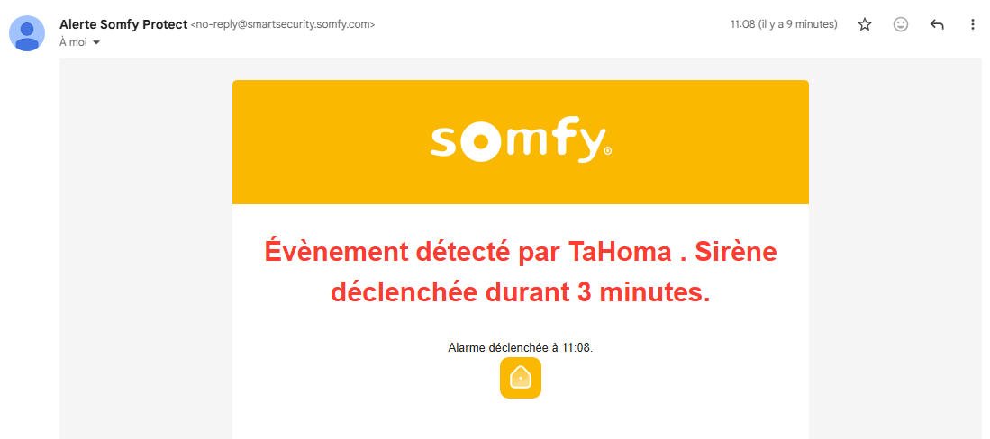

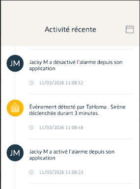

          &lt;div class=&quot;body-bd&quot;&gt;&lt;p&gt;Bonjour Clément &lt;br /&gt;Compte tenu de vos déboires, je viens de refaire un test de déclenchement avec mes détecteurs Zigbee .&lt;br /&gt;Ca fonctionne parfaitement et je vous met une copie d&amp;#39;écran des évènements dans Somfy Protect et le mail recu.&lt;/p&gt;&lt;p&gt;Sur mon alarme il n&amp;#39;y a aucune temporisation, ni pour entrer ni pour sortir et j&amp;#39;ai même supprimé dernièrement la désactivation automatique.&lt;/p&gt;&lt;/div&gt;

          &lt;div class=&quot;body-bd&quot;&gt;&lt;p&gt;Bonjour,&lt;br /&gt;Mon système d&amp;#39;alarme dysfonctionne, certains de mes détecteurs de mouvement détectent bien les mouvements (visible dans le journal de sécurité Tahoma) lorsque l&amp;#39;alarme est active mais celle-ci ne se déclenche pas... avez-vous une idée ? J&amp;#39;ai tenté la désinstallation d&amp;#39;un détecteur et sa réinstallation mais rien n&amp;#39;y change, les mouvements sont bien détectés mais les sirènes ne se mettent pas en route.&lt;/p&gt;&lt;p&gt;Merci d&amp;#39;avance pour votre aide,&lt;/p&gt;&lt;/div&gt;
          &lt;div class=&quot;body-bd&quot;&gt;&lt;p&gt;Clément,&lt;br /&gt;Ce n&amp;#39;est pas simplement Tahoma qui donne l&amp;#39;ordre à Somfy Protect.&lt;br /&gt;C&amp;#39;est le capteur Zigbee qui indique une information à Tahoma et qui fait que l&amp;#39;information est donnée à Somfy Protect.&lt;br /&gt;Je regarde avec le service support.&lt;/p&gt;&lt;/div&gt;

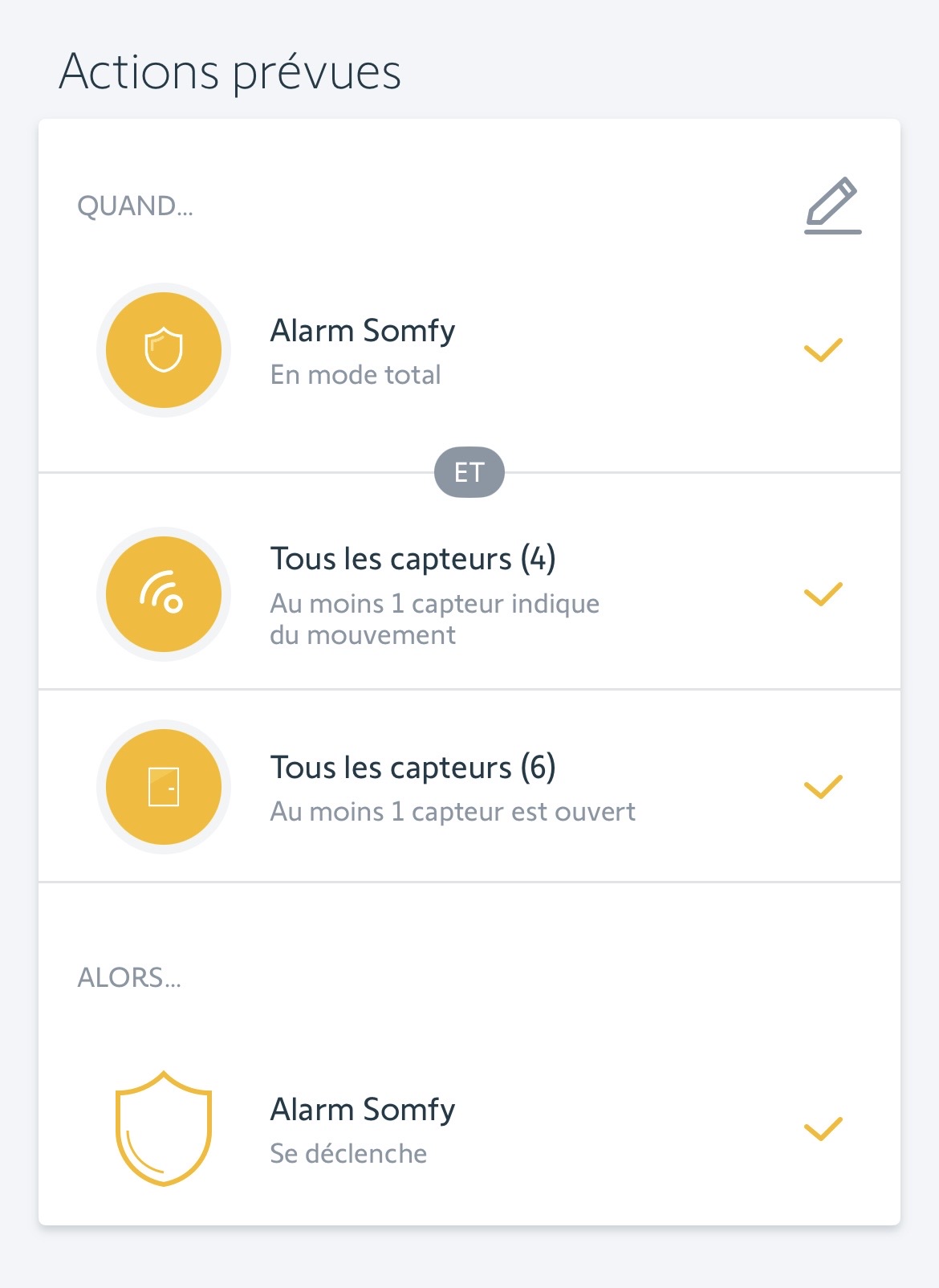

          &lt;div class=&quot;body-bd&quot;&gt;&lt;p&gt;Vous avez deux conditions dans la rubrique &amp;quot;ET&amp;quot;, elle ne peuvent pas être réunis en même temp.&lt;/p&gt;&lt;p&gt;Essayer avec uniquement les Radars.&lt;/p&gt;&lt;p&gt;Si ça fonctionne il faudra faire deux scénarios ce qui serait plus logique en terme de message, dans la mesure ou les radars peuvent avoir de fausses alarmes, mais pas les capteurs d&amp;#39;ouvertures.&lt;/p&gt;&lt;/div&gt;

          &lt;div class=&quot;body-bd&quot;&gt;&lt;p&gt;Bonjour,&lt;br /&gt;J’ai utilisé le scénario proposé de base.&lt;br /&gt;Peut être que c’est cela qui pose problème car il a dit : alarme « déclenchement » et pas « faire sonner »&lt;br /&gt;Cela pourrait être cela?&lt;br /&gt;Bien cordialement&lt;/p&gt;&lt;/div&gt;

          &lt;div class=&quot;body-bd&quot;&gt;&lt;p&gt;Bonsoir.&lt;br /&gt;Voici un scénario avec un détecteur zigbee qui fonctionne.&lt;br /&gt;Pouvez vous affichez le votre&lt;/p&gt;&lt;/div&gt;
