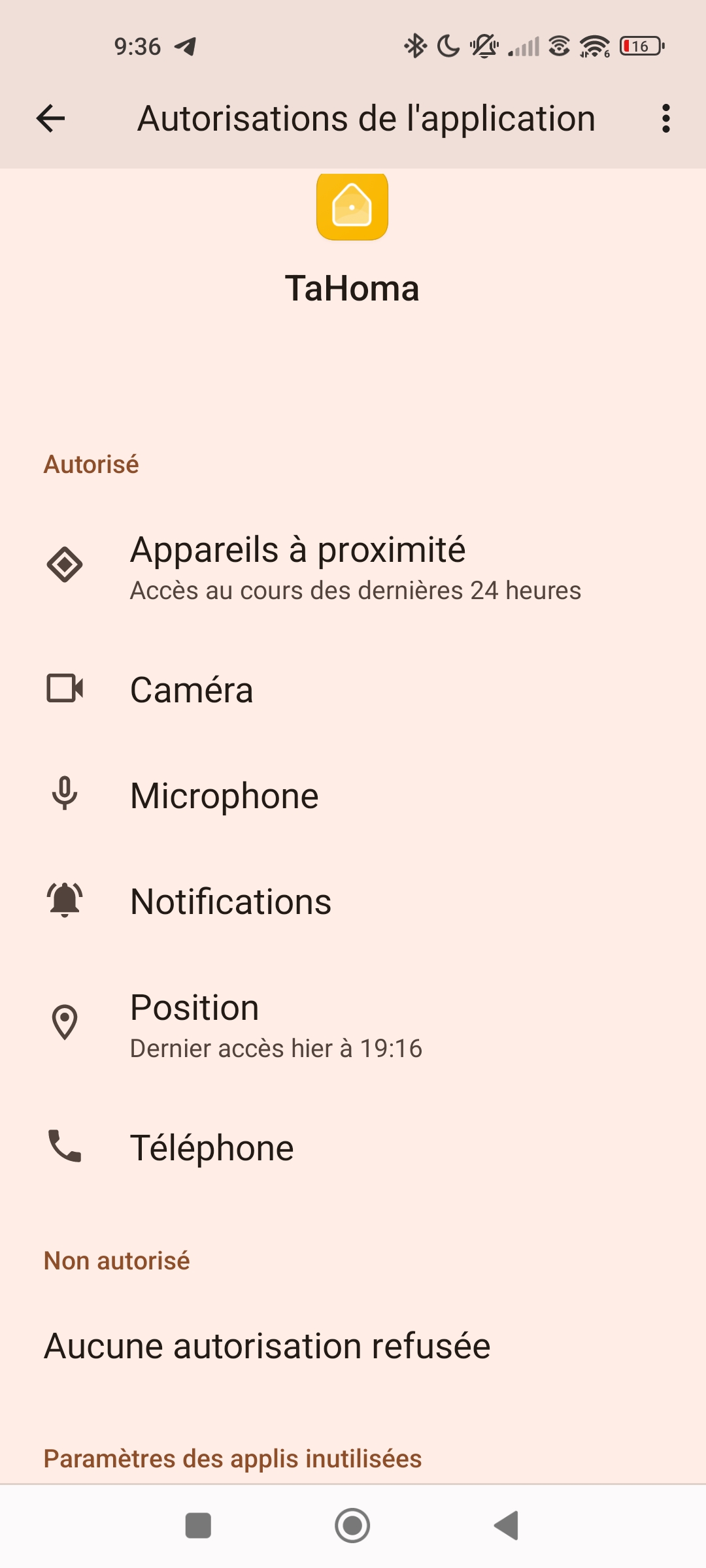

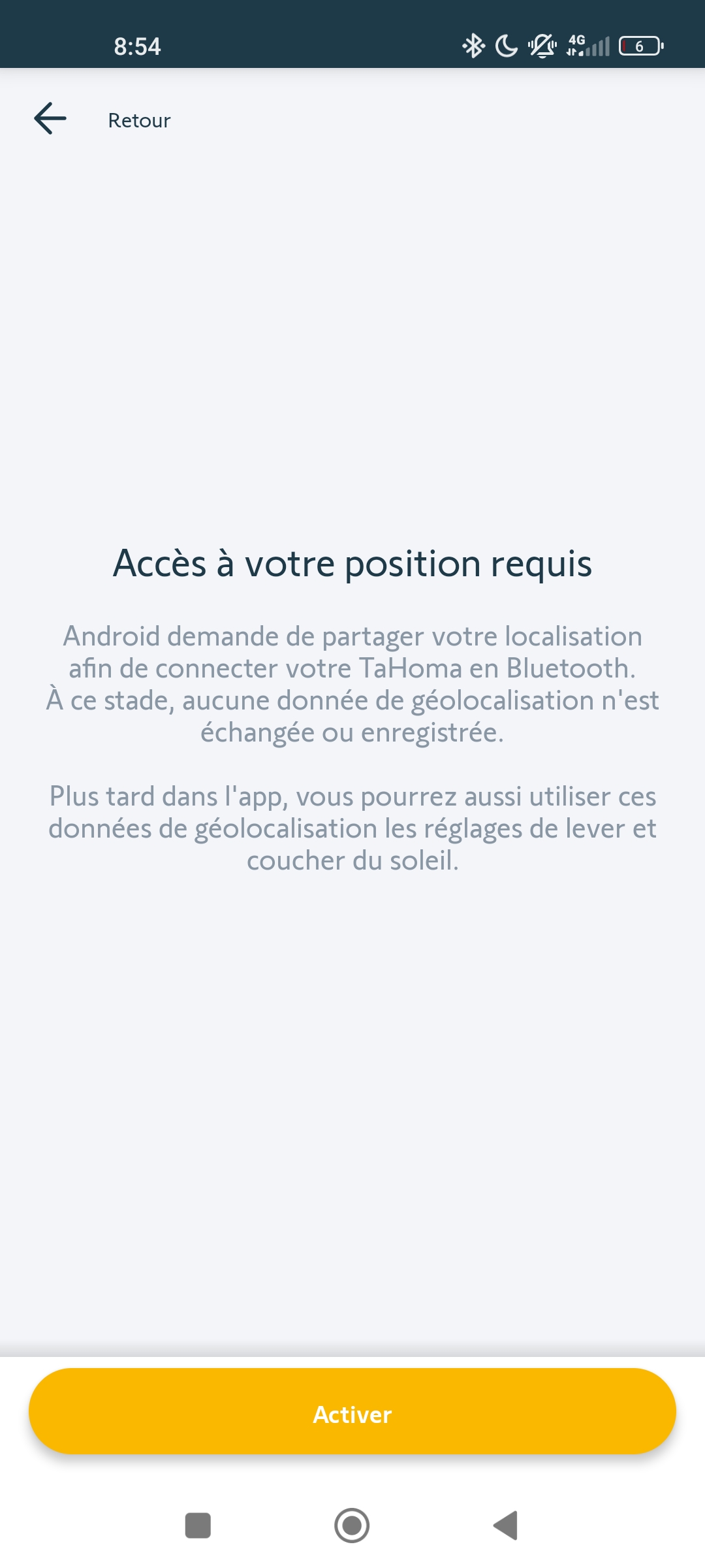

          &lt;div class=&quot;body-bd&quot;&gt;&lt;p&gt;Bonjour,&lt;/p&gt;&lt;p&gt;nous avons reçu une nouvelle BOX tahoma Switch.&lt;br /&gt;Le transfert a été fait via le pin par le technicien.&lt;br /&gt;Je lance l&amp;#39;application Tahoma qui semble avoir été mis à jour.&lt;br /&gt;On me demande de reconnecter le wifi (sur l&amp;#39;application)&lt;br /&gt;J&amp;#39;attends que la led clignote en bleu (c&amp;#39;est bon)&lt;br /&gt;Affichage du message &amp;quot;Accès à votre position requis&amp;quot; &amp;quot;Android demande de partager votre localisation afin de connecter votre Tahoma en Bluetooth. A ce stade, aucune donnée de géolocalisation...&amp;quot; Je clique sur &amp;quot;Activer&amp;quot; pour accéder aux autorisations. Tous les services sont autorisée.&lt;br /&gt;Problème identique sur un autre téléphone.&lt;/p&gt;&lt;p&gt;Quelle solution ? 2 mois sans BOX...&lt;/p&gt;&lt;p&gt;Merci,&lt;/p&gt;&lt;/div&gt;

          &lt;div class=&quot;body-bd&quot;&gt;&lt;p&gt;Bonjour,&lt;br /&gt;J&amp;#39;ai eu le meme soucis.&lt;br /&gt;Sur le téléphone (android en tout cas) il faut aller dans les parametres du gps (Services de localisation et cocher analyse bluetooth. dans ameliorer la precision)&lt;br /&gt;Le gps doit avoir le droit d&amp;#39;utiliser le bluetooth pour ameliorer la précision de la position&lt;/p&gt;&lt;/div&gt;

          &lt;div class=&quot;body-bd&quot;&gt;&lt;p&gt;La Tahoma ne se reconnecte pas si vous mettez l&amp;#39;ancien mot de passe ?&lt;/p&gt;&lt;p&gt;Sur vos smartphones, déconnectez vous de l&amp;#39;application Tahoma.&lt;br /&gt;Aller dans Paramètres (la roue crantée sur android)&lt;br /&gt;Applications&lt;br /&gt;Sélectionner l&amp;#39;application Tahoma&lt;br /&gt;Espace de stockage&lt;br /&gt;Effacer le stockage et le cache&lt;/p&gt;&lt;p&gt;Reconnectez vous sur l&amp;#39;application.&lt;/p&gt;&lt;/div&gt;

          &lt;div class=&quot;body-bd&quot;&gt;&lt;p&gt;Bonjour Benjamin&lt;br /&gt;Rebootez le smartphone&lt;br /&gt;Allez dans les paramètres du smartphone vérifier que la localisation est bien activée&lt;br /&gt;Relancer l&amp;#39;application Tahoma.&lt;/p&gt;&lt;/div&gt;
