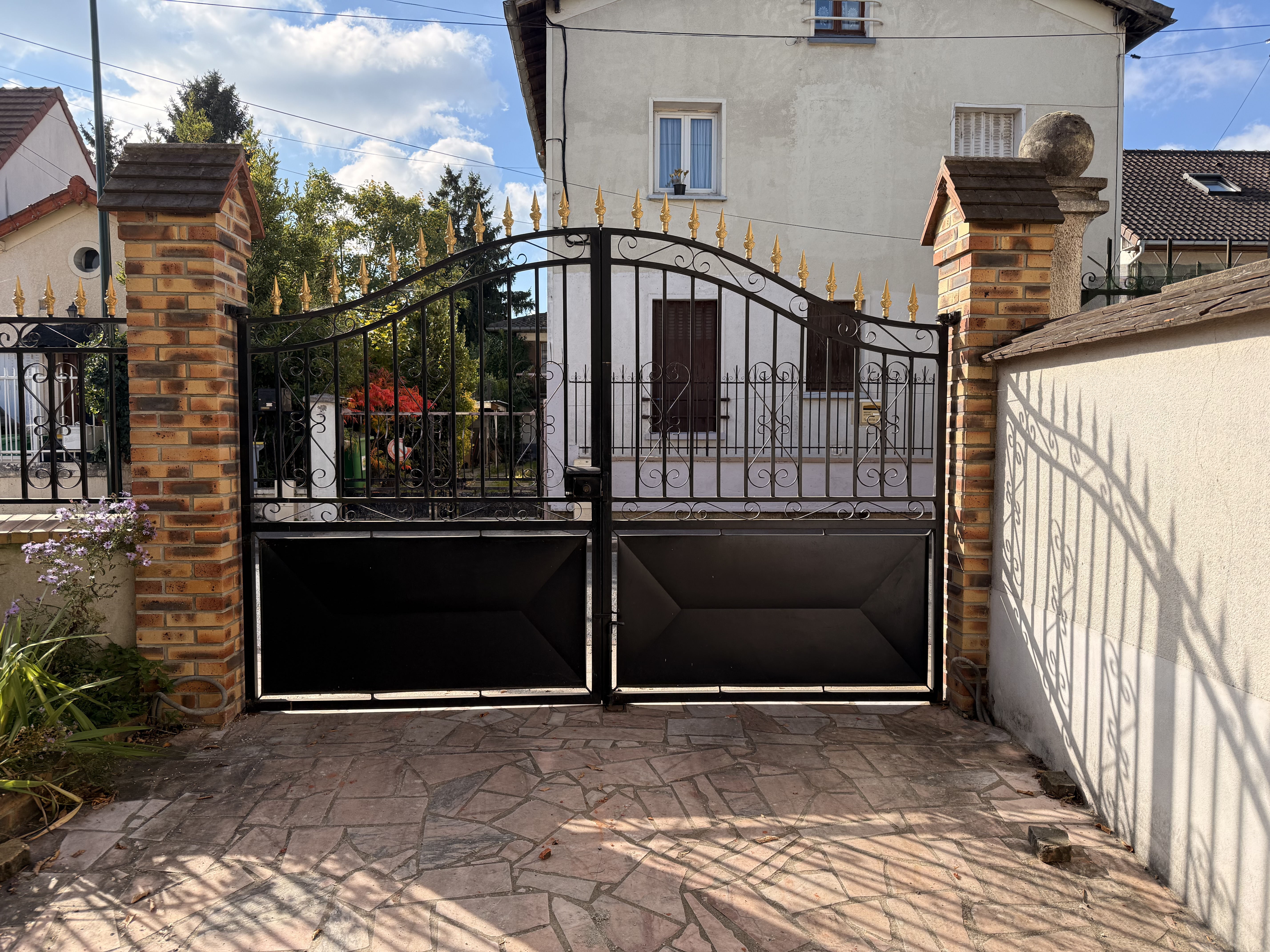

          &lt;div class=&quot;body-bd&quot;&gt;&lt;p&gt;1cm de jeu de jeu suffit.&lt;/p&gt;&lt;/div&gt;

          &lt;div class=&quot;body-bd&quot;&gt;&lt;p&gt;Oui c&amp;#39;est plus que jouable et dans mes cordes ;)&lt;br /&gt;Dernière question, vous préconiser de laisser cb de cm au dessus et en dessous du vérin ?&lt;/p&gt;&lt;p&gt;Merci beaucoup pour les infos !!!&lt;/p&gt;&lt;/div&gt;

          &lt;div class=&quot;body-bd&quot;&gt;&lt;p&gt;Pas si petite que ca, sachant que le vérin fait 90 x 780mm et que la patte au pilier fait 12cm de haut et que la niche doit faire  14cm de fond. Mais c&amp;#39;est jouable.&lt;/p&gt;&lt;/div&gt;

          &lt;div class=&quot;body-bd&quot;&gt;&lt;p&gt;Et en terme de hauteur ?&lt;br /&gt;Je n&amp;#39;arrive pas a trouver l&amp;#39;info de la taille des bras.&lt;/p&gt;&lt;p&gt;Je vais essayer de faire une petite cavité propre dans le mur, cela devrait être la solution la plus pragmatique.&lt;/p&gt;&lt;/div&gt;

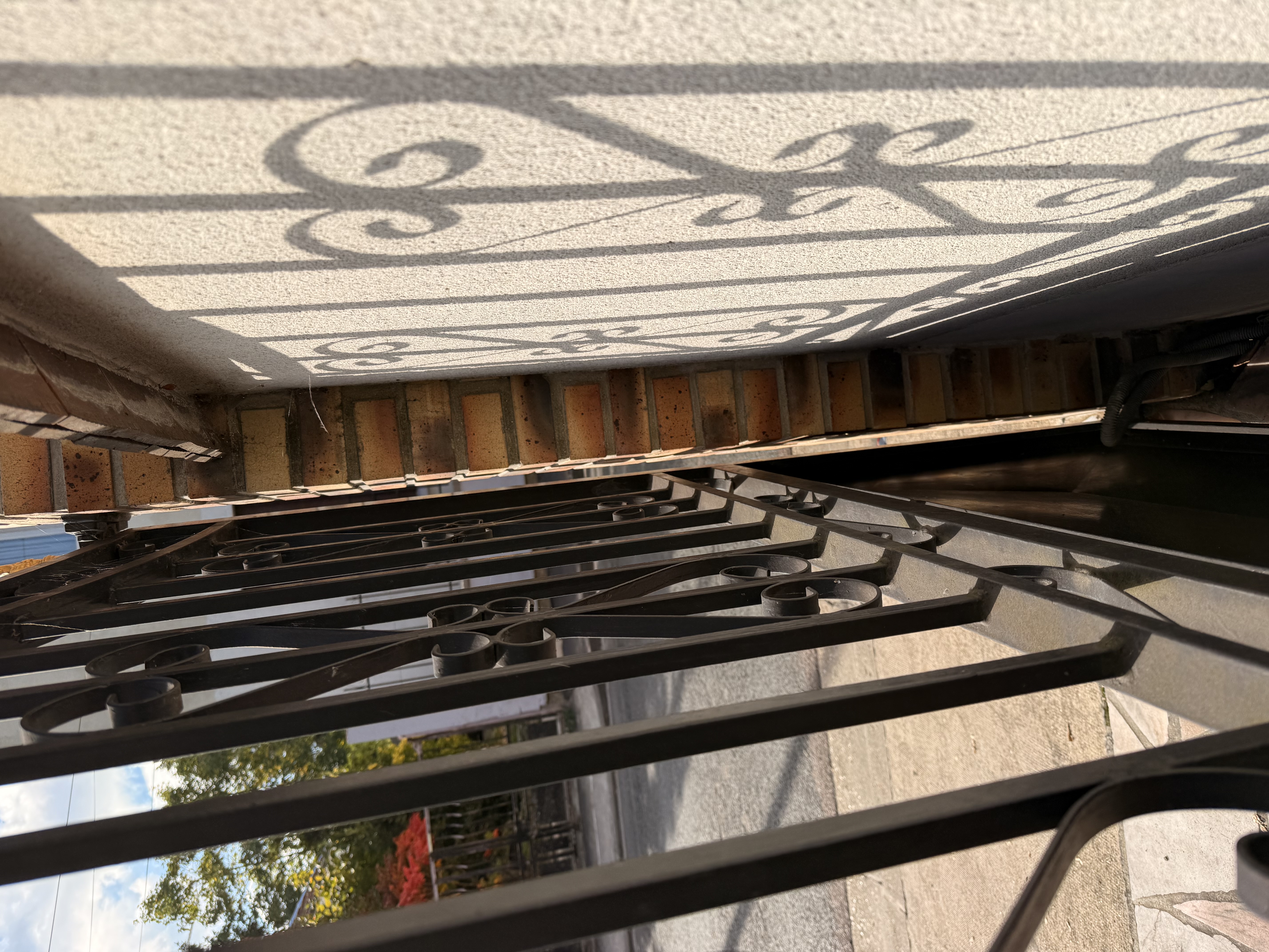

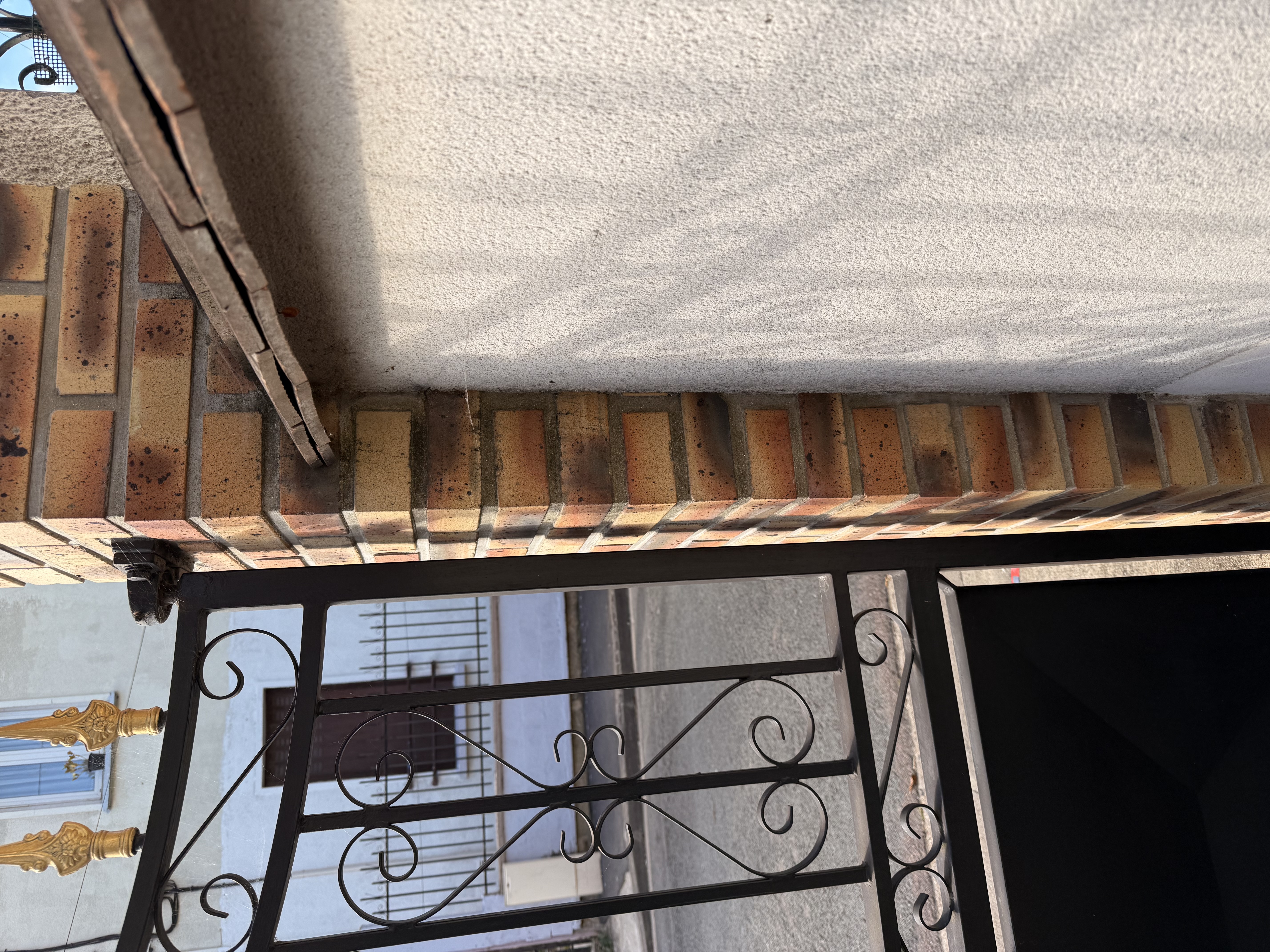

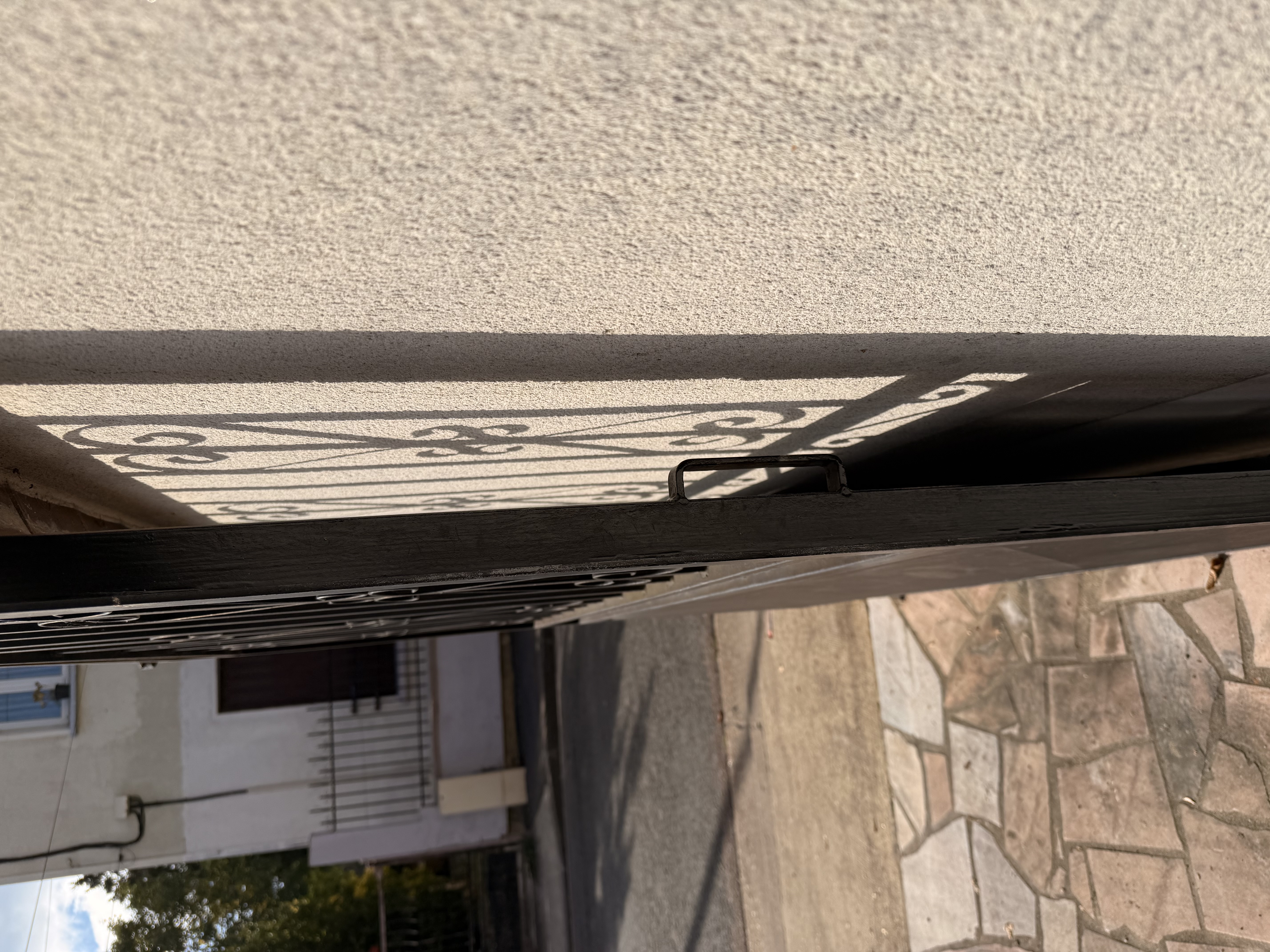

          &lt;div class=&quot;body-bd&quot;&gt;&lt;p&gt;Une niche est possible, elle devra avoir 14cm de fond sur toute la longueur du vérin qui s&amp;#39;encastrera dedans à l&amp;#39;ouverture.&lt;br /&gt;La hauteur sera à déterminer.&lt;/p&gt;&lt;p&gt;Oui Jean-Luc, des moteurs enterrés est une solution, mais qui coûtera chère, de même de changer le portail pour un motorisé Invisio.&lt;/p&gt;&lt;p&gt;Bonne journée&lt;/p&gt;&lt;/div&gt;

          &lt;div class=&quot;body-bd&quot;&gt;&lt;p&gt;Bonjour,&lt;/p&gt;&lt;p&gt;Le trou dans le mur devrait avoir une profondeur de 10 à 15 cm.&lt;/p&gt;&lt;/div&gt;

          &lt;div class=&quot;body-bd&quot;&gt;&lt;p&gt;Merci pour la réponse rapide.&lt;br /&gt;Si je fais un trou sur le mur de droite qui m&amp;#39;appartient, de combien de cm je devrais faire le trou?&lt;/p&gt;&lt;p&gt;Merci&lt;/p&gt;&lt;/div&gt;

          &lt;div class=&quot;body-bd&quot;&gt;&lt;p&gt;A part peut-être des moteurs &amp;quot;enterrés&amp;quot; mais, gros travaux. T&amp;#39;en penses quoi Michel ?&lt;/p&gt;&lt;p&gt;Bonne journée.&lt;/p&gt;&lt;/div&gt;

          &lt;div class=&quot;body-bd&quot;&gt;&lt;p&gt;J&amp;#39;évalue la cote A à 15cm vu que les gonds sont au milieu d&amp;#39;un pilier de 30cm.&lt;br /&gt;Ce qui donne une cote B de 25cm.&lt;br /&gt;Donc, montage impossible, pour un système à vérin et à bras.&lt;/p&gt;&lt;p&gt;Je n&amp;#39;ose pas vous proposer la solution de poser les vérins au dessus du faitage de mur, ca serait esthétiquement horrible et techniquement malsain.&lt;/p&gt;&lt;p&gt;Bonne journée&lt;/p&gt;&lt;/div&gt;

          &lt;div class=&quot;body-bd&quot;&gt;&lt;p&gt;Bonjour,&lt;br /&gt;Voici les photos.&lt;/p&gt;&lt;p&gt;Bonne journée&lt;/p&gt;&lt;/div&gt;
