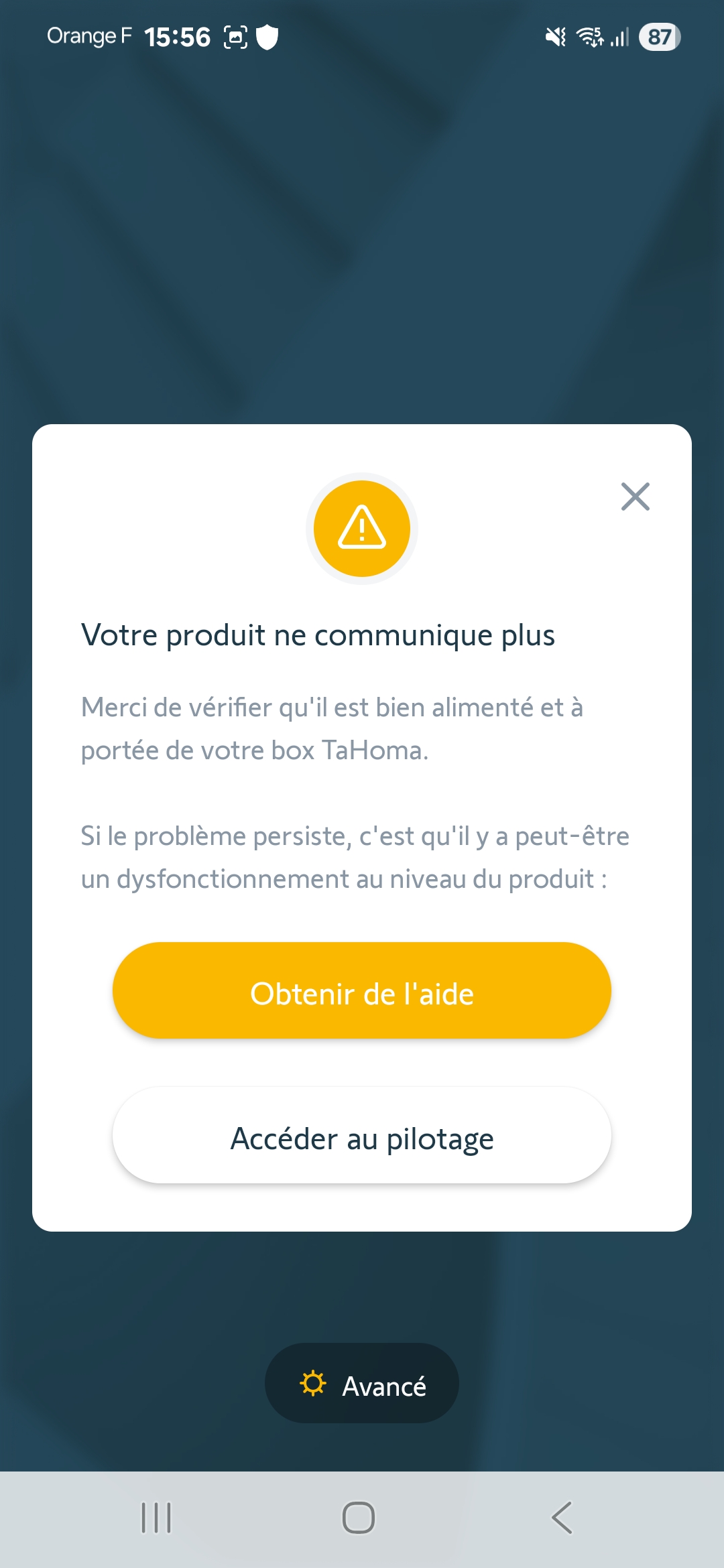

          &lt;div class=&quot;body-bd&quot;&gt;&lt;p&gt;Ça fonctionne,&lt;br /&gt;Merci Jacky&lt;/p&gt;&lt;/div&gt;

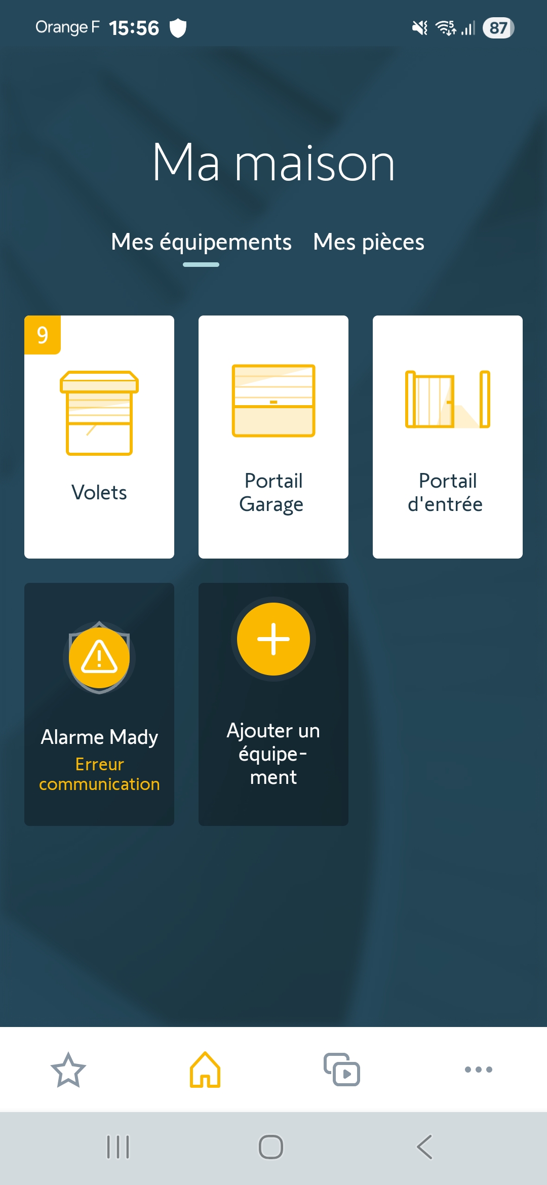

          &lt;div class=&quot;body-bd&quot;&gt;&lt;p&gt;Bonjour,&lt;br /&gt;Lorsque que je rentre dans mon application Tahoma, j&amp;#39;ai de l&amp;#39;alarme qui m&amp;#39;indique &amp;quot;Erreur de communication&amp;quot;&lt;br /&gt;Or quand je rentre sur l&amp;#39;onglet puis que je sélectionne &amp;quot;accéder au pilotage&amp;quot; j&amp;#39;ai bien accès à mon alarme sur Somfy Protect.&lt;/p&gt;&lt;p&gt;J&amp;#39;ai déjà redémarrer l&amp;#39;application, couper l&amp;#39;alimentation de caméra, alarme, tahoma... plusieurs fois.&lt;/p&gt;&lt;p&gt;Le message d&amp;#39;erreur s&amp;#39;affiche toujours.&lt;/p&gt;&lt;p&gt;Avez-vous une solution ?&lt;/p&gt;&lt;p&gt;Merci,&lt;/p&gt;&lt;/div&gt;
          &lt;div class=&quot;body-bd&quot;&gt;&lt;p&gt;Bonsoir Florians&lt;/p&gt;&lt;p&gt;Supprimer la laison Somfy Protect /Tahoma&lt;br /&gt;Pour ça dans l&amp;#39;application Tahoma By Somfy &lt;br /&gt;.../Mes autres passerelles&lt;br /&gt;Somfy&lt;br /&gt;Descendez en bas cliquer sur Supprimer.&lt;/p&gt;&lt;p&gt;Refaite ensuite l&amp;#39;association avec Somfy Protect.&lt;/p&gt;&lt;/div&gt;
