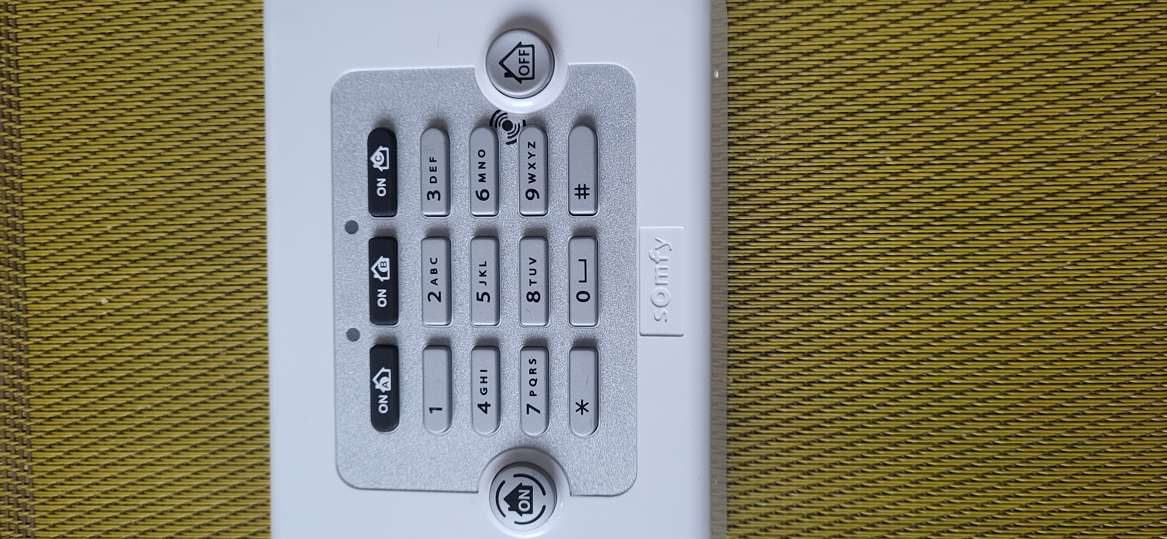

          &lt;div class=&quot;body-bd&quot;&gt;&lt;p&gt;Bonjour,&lt;br /&gt;Merci pour votre retour.&lt;br /&gt;Je n&amp;#39;ai pas précisé mais c&amp;#39;est une alarme Protexial.&lt;br /&gt;J&amp;#39;ai trouvé le code pour effacer les défauts sur l&amp;#39;écran LCD, code 72&lt;br /&gt;Plus de défauts piles sur la centrale mais le boîtier de commande clignote toujours et les boutons semblent inactifs &lt;br /&gt;Je crains qu&amp;#39;il soit HS&lt;/p&gt;&lt;/div&gt;

          &lt;div class=&quot;body-bd&quot;&gt;&lt;p&gt;Bonjour,&lt;/p&gt;&lt;p&gt;Jai changé les piles de mon clavier mural,&lt;br /&gt;Le clavier blanc sans écran LCD&lt;/p&gt;&lt;p&gt;Les deux vojants superieurs clignotent sans cesse&lt;br /&gt;Pas de bip a l&amp;#39;installation des piles &lt;br /&gt;Les boutons et lecture de badge semblent inactifs.&lt;br /&gt;Est-il possible de réinitialiser le clavier ou est ce que j&amp;#39;ai fait une mauvaise manipulation ? &lt;/p&gt;&lt;p&gt;Merci,&lt;/p&gt;&lt;/div&gt;
          &lt;div class=&quot;body-bd&quot;&gt;&lt;p&gt;Il faut effacer les défauts dans le menu 6.&lt;/p&gt;&lt;p&gt;Bonne soirée&lt;/p&gt;&lt;/div&gt;
