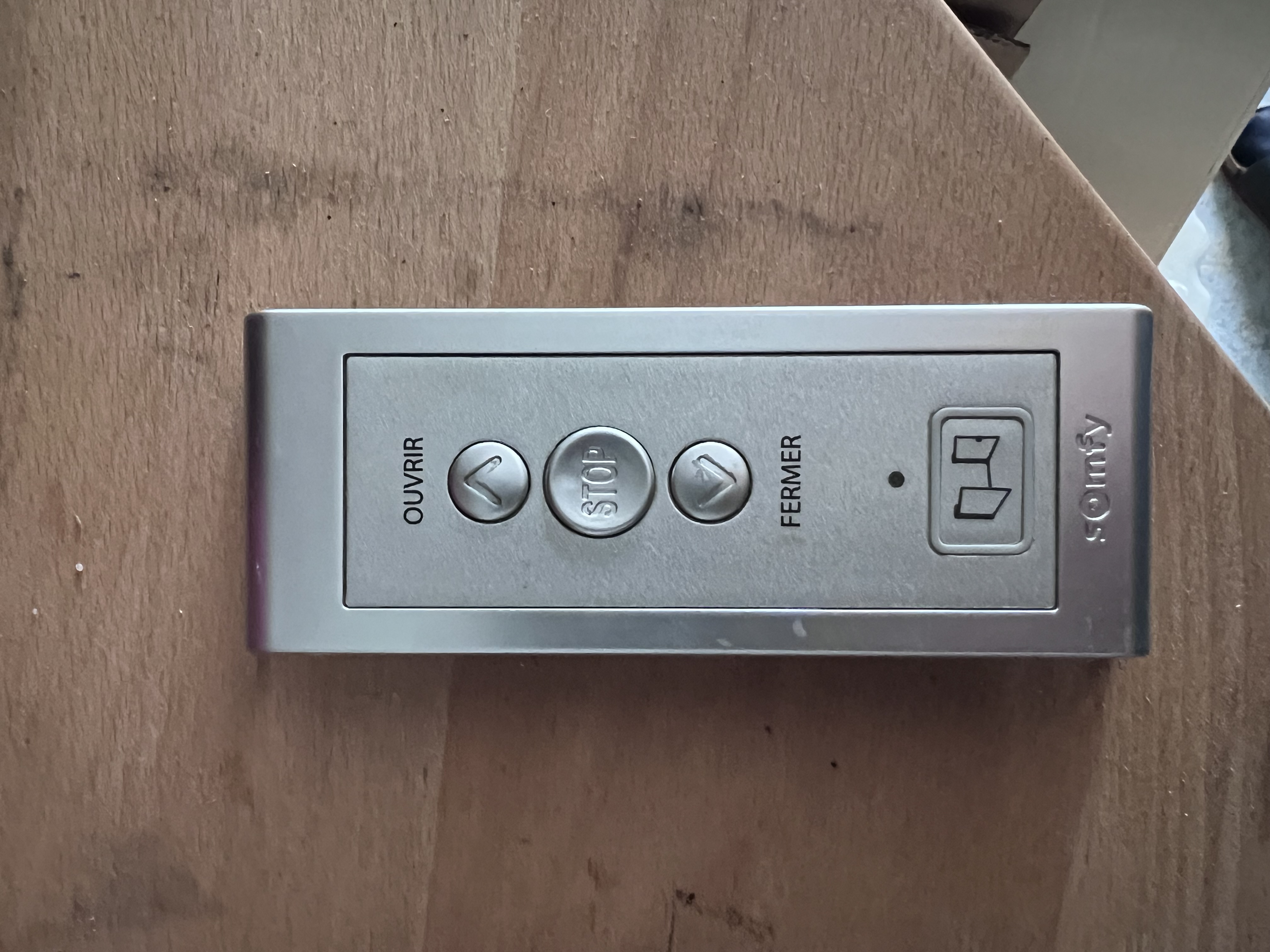

          &lt;div class=&quot;body-bd&quot;&gt;&lt;p&gt;Ouvrez la mémoire du boitier via une TC déjà mémorisée.&lt;br /&gt;Puis, posez la TC 3 touches sur la cible et faites un appui bref sur la touche devant piloter le portail.&lt;br /&gt;Avec cette TC une seule touche est affectable et ne commande que l&amp;#39;ouverture totale.&lt;/p&gt;&lt;p&gt;Bonne soirée&lt;/p&gt;&lt;/div&gt;

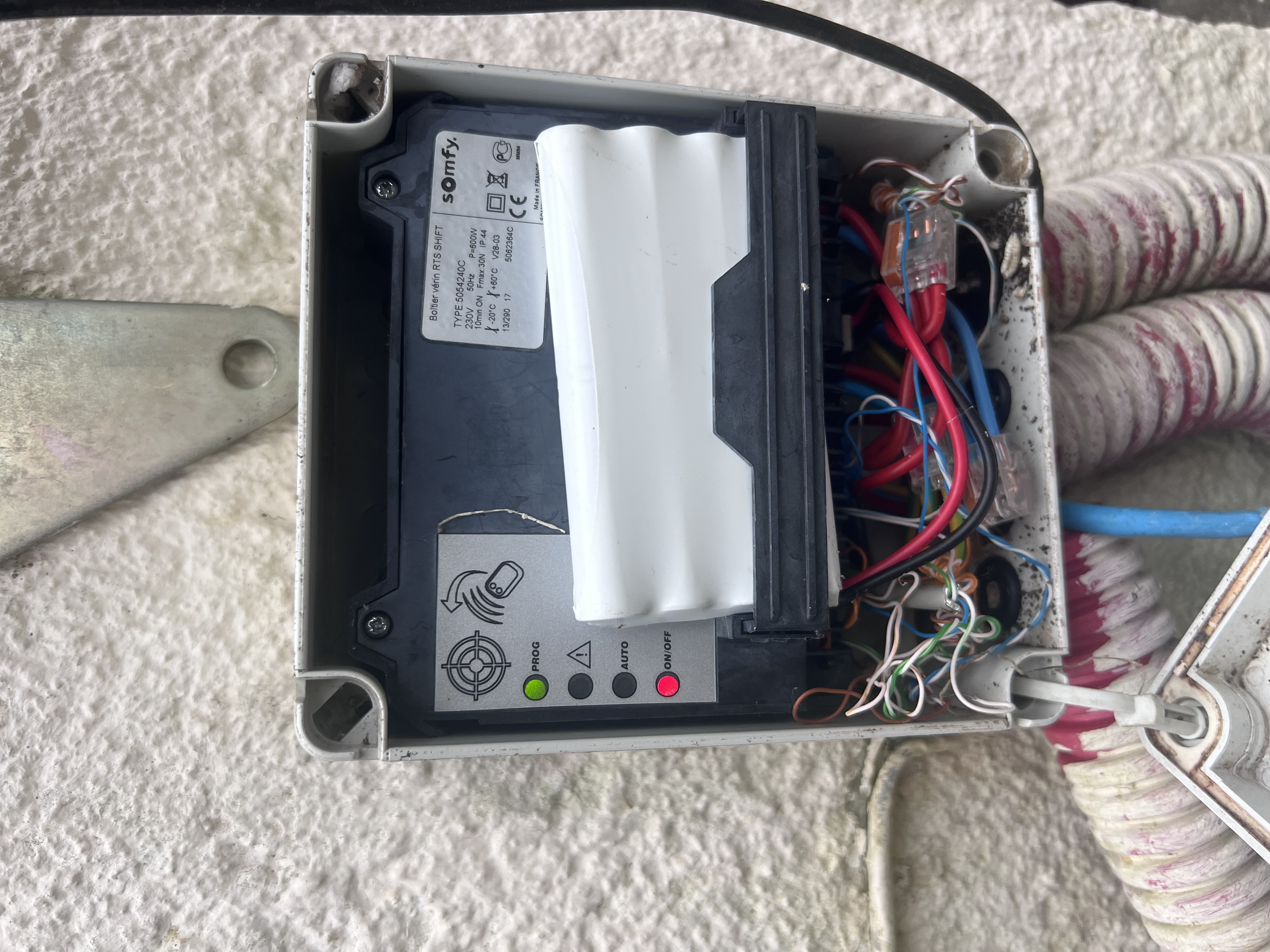

          &lt;div class=&quot;body-bd&quot;&gt;&lt;p&gt;Bonjour,&lt;br /&gt;Je crois qu’il s’agit d’un SGS 200.&lt;br /&gt;J’ajoute la photo du boîtier de contrôle.&lt;br /&gt;Pour mes télécommandes standards, je les pose en haut à gauche et j’appuie sur un bouton pour la faire reconnaître et ouvrir les 2 vantaux. J’appuie 2 fois pour n’en ouvrir qu’un seul.&lt;br /&gt;Pour ma télécommande intérieure il doit y avoir une combinaison particulière à faire car peu importe où j’appuie, elle n’est jamais enregistrée.&lt;/p&gt;&lt;p&gt;Cordialement&lt;br /&gt;Franck&lt;/p&gt;&lt;/div&gt;

          &lt;div class=&quot;body-bd&quot;&gt;&lt;p&gt;Faites une photo recto.&lt;br /&gt;Précisez le type exact du moteur.&lt;/p&gt;&lt;p&gt;Bonne journée&lt;/p&gt;&lt;/div&gt;
