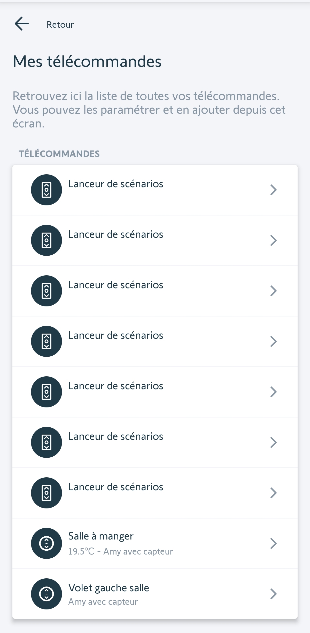

          &lt;div class=&quot;body-bd&quot;&gt;&lt;p&gt;Bonjour,&lt;/p&gt;&lt;p&gt;J’ai 4 télécommandes Amy 1 SunP qui commandent des Oximo RS100 io.&lt;br /&gt;Par contre, impossible d’appairer sur la Tahoma Switch…&lt;br /&gt;Il n’y a rien d’autre sur la Tahoma, c’est le début de l’installation.&lt;br /&gt;Merci pour votre aide&lt;/p&gt;&lt;/div&gt;
  <title>Réponse de Mathieu</title>
  <dc:creator>Mathieu</dc:creator>
          &lt;div class=&quot;body-bd&quot;&gt;&lt;p&gt;Bonjour,&lt;/p&gt;&lt;p&gt;J&amp;#39;ai un problème comparable : j&amp;#39;ai quatre télécommandes Amy. Deux d&amp;#39;entre elles ont été détectées par la switch. les deux autres sont impossibles à intégrer.&lt;br /&gt;A l&amp;#39;inverse, j&amp;#39;ai des commandes Smoove io qui ont été associées à de multiples reprises avec la Switch. J&amp;#39;essaie de supprimer ces anciens enregistrements, mais rien n&amp;#39;y fait.&lt;br /&gt;Comment puis-je procéder ?&lt;br /&gt;Le pin de ma box : 2084-9103-1111.&lt;br /&gt;Merci d&amp;#39;avance pour votre aide.&lt;/p&gt;&lt;/div&gt;
          &lt;div class=&quot;body-bd&quot;&gt;&lt;p&gt;L&amp;#39;application smartphone n&amp;#39;est pas a jour.&lt;/p&gt;&lt;p&gt;Déconnectez vous de l&amp;#39;application.&lt;br /&gt;.../ tout en bas déconnexion.&lt;/p&gt;&lt;p&gt;Aller dans la gestion d&amp;#39;application du smartphone et sur l&amp;#39;application Tahoma supprimer toutes les données en cache ou en stockage.&lt;/p&gt;&lt;p&gt;Reconnectez vous sur l&amp;#39;application et vérifier si vous avez accès à la télécommande AMY.&lt;br /&gt;Vous pouvez le vérifier directement&lt;br /&gt;Ajout de matériel&lt;br /&gt;Télécommande&lt;br /&gt;Somfy&lt;/p&gt;&lt;/div&gt;

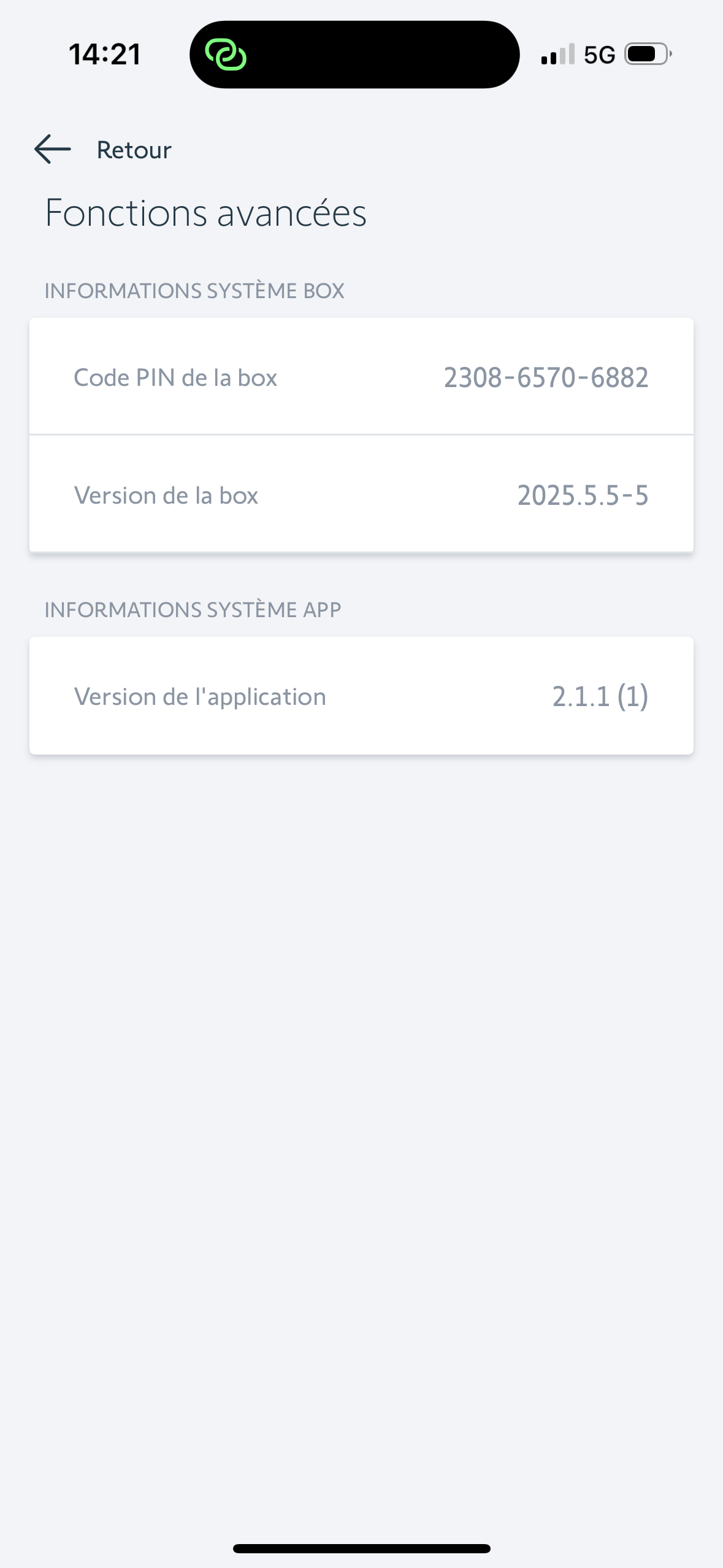

  <title>Réponse de Jonas H.</title>
  <dc:creator>Jonas H.</dc:creator>
          &lt;div class=&quot;body-bd&quot;&gt;&lt;p&gt;Oui 2308-6570-6882&lt;/p&gt;&lt;/div&gt;
          &lt;div class=&quot;body-bd&quot;&gt;&lt;p&gt;Vous êtes bien sur l&amp;#39;application Tahoma By Somfy  et vous avez bien une tahoma Switch.&lt;/p&gt;&lt;p&gt;Le code PIN de la tahoma Switch commence par 2 alors que pour Tahoma V2 il commence par 1&lt;/p&gt;&lt;/div&gt;
