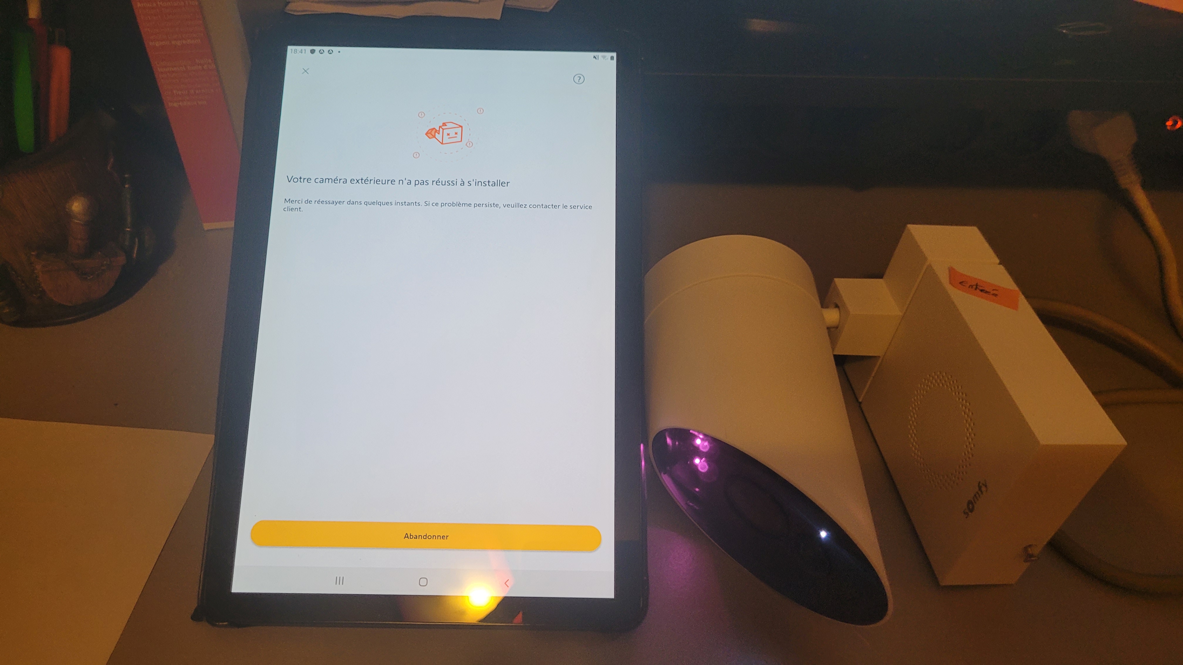

          &lt;div class=&quot;body-bd&quot;&gt;&lt;p&gt;Bonjour Jérôme,&lt;/p&gt;&lt;p&gt;Votre caméra était partiellement installée sur nos serveurs, ce qui pouvait gêner les procédures de mémorisation. Je viens de la supprimer.&lt;br /&gt;Il faut connecter votre caméra en partage de connexion et non sur votre box internet.&lt;/p&gt;&lt;p&gt;Bonne journée.&lt;/p&gt;&lt;/div&gt;

          &lt;div class=&quot;body-bd&quot;&gt;&lt;p&gt;Bonjour Morgan,&lt;br /&gt;Je viens de respecter la procédure pour l&amp;#39;outdoor 0076B107FD10 à savoir, partage de la connexion wifi (identifée &amp;quot;S20 FE 5g&amp;quot;) de mon  smartphone avec ma tablette, puis via ma tablette et l&amp;#39;application Somfy protect, installation de la camera exterieur en utilisant le reseau wifi sur lequel est connecté le link adv. (à savoir &amp;quot;Freebox-1E6746 qui est en 2.4G, WPA2-AES avec une clefde 22 caractères,  sans caractères spéciaux).&lt;br /&gt;Le résultat est malhuereusement le même: je finis encore avec une led blanche clignotante et le message &amp;quot;Votre caméra exterieure n&amp;#39;a pas réussi à s&amp;#39;installer&amp;quot;...&lt;br /&gt;Avez vous d&amp;#39;autres idées ?&lt;br /&gt;Cordialement&lt;br /&gt;Jérôme Caulier&lt;/p&gt;&lt;/div&gt;

          &lt;div class=&quot;body-bd&quot;&gt;&lt;p&gt;Bonjour Morgan F et merci pour votre réponse.&lt;br /&gt;Ayant trop rapidement lu votre message d&amp;#39;hier, j&amp;#39;ai reessayé sans succès une installation non pas par ma tablette mais via mon smartphone, par contre sans faire malheureusement de partage de connexion :(.&lt;br /&gt;Je l&amp;#39;ai fait pour 2 caméra :  la camera outdoor 0076B107FD10 &amp;amp; indoor 0076B105030D.&lt;br /&gt;Pourriez-vous les supprimer que je face la manipulation demandé correctement ?&lt;br /&gt;A ce sujet j&amp;#39;ai dejà mon link sur mon reseau wifi avec d&amp;#39;autres équipements. Ce qui n&amp;#39;est pas clair pour moi dans la video est qu&amp;#39;elle parle de l&amp;#39;installation du link... Faut-il que je bascule mon link advanced sur le réseau du partage de connexion ? dans ce cas comment faire ? et s&amp;#39;il ne faut pas que je bascule mon link sur le reseau partager, quand j&amp;#39;ai connecte ma tablette sur la connexion partagée de mon téléphone, quel réseau dois-je prendre lorsque j&amp;#39;installe la caméra ? &lt;br /&gt;Cordialement&lt;br /&gt;Jérôme Caulier&lt;/p&gt;&lt;/div&gt;
&lt;p&gt;Votre caméra était partiellement installée sur nos serveurs, ce qui pouvait gêner les procédures de mémorisation. Je viens de la supprimer, mais avant d&#39;effectuer toute nouvelle tentative de mémorisation, afin d&#39;exclure tout problème de réseau, pourriez-vous faire un test via un partage de connexion sur un autre smartphone.&lt;/p&gt;

          &lt;div class=&quot;body-bd&quot;&gt;&lt;p&gt;Bonjour Morgan F et merci pour votre réponse.&lt;br /&gt;je viens de refaire le processus de réinitialisation et d&amp;#39;installation pour la camera outdoor 0076B107FD10, qui est bien visible sur mon réseau mais qui échoue à l&amp;#39;installation sur somfy protecte.&lt;br /&gt;Pour info suite au Reset (qui dur en réalité 12s avant d&amp;#39;entendre le BIP), je passe bien par un phase d&amp;#39;extinction de la led clignotante  blanche à une led éteinte pour allumée Bleue fixe pour ensuite passer sur Bleu clignotant.&lt;br /&gt;Puis en suivant les demande de l&amp;#39;appli, après avoir selection mon reseau et son mot de passe, la led passe en blanc clignotant, camera reconnue set connectée sur mon reseauj, mais avec après environ 2 mn un message final de l&amp;#39;application Somfy protect &amp;quot;votre caméra exterieure n&amp;#39;a pas réussi à s&amp;#39;installer&amp;quot;.&lt;br /&gt;J&amp;#39;ai fait une video montrant mes actions effectuées, de 50Mo disponible  si besoin&lt;br /&gt;Merci d&amp;#39;avance pour me dire quoi faire.&lt;br /&gt;PS: je joins aussi une image du message d&amp;#39;échec&lt;/p&gt;&lt;/div&gt;
