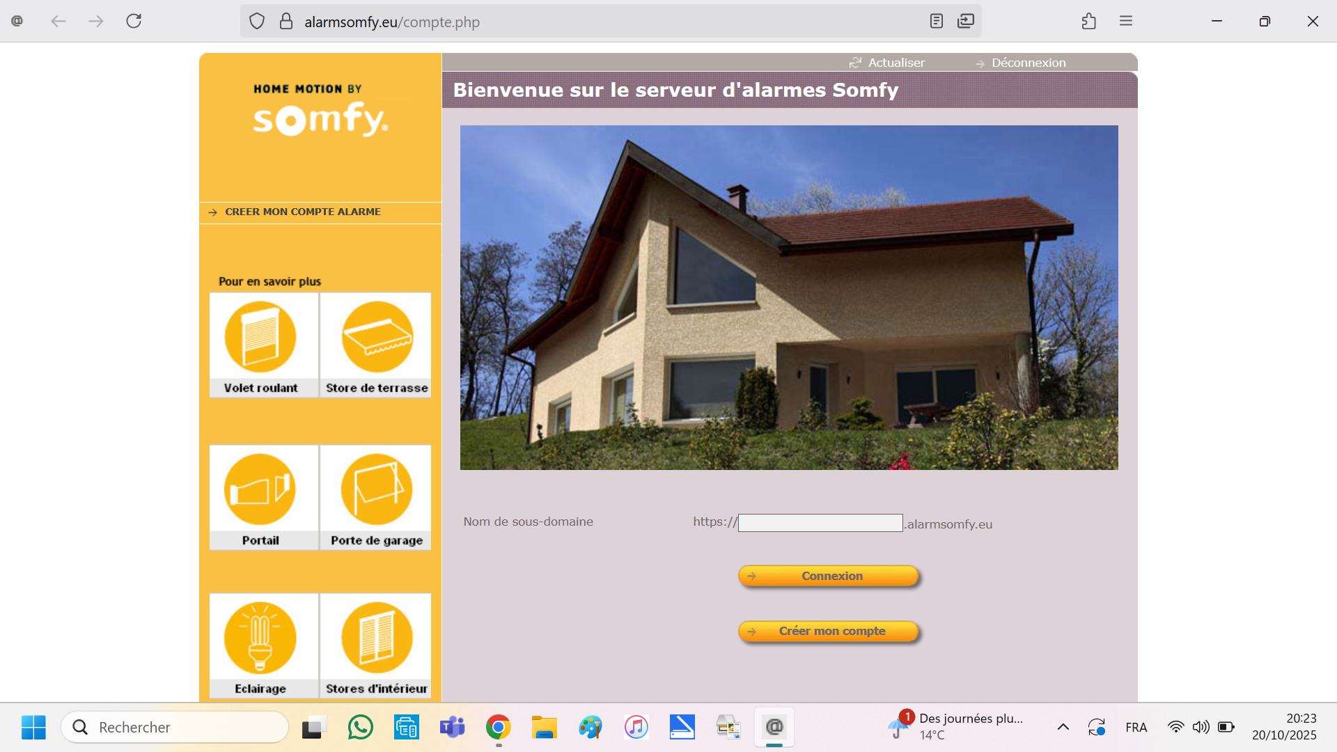

          &lt;div class=&quot;body-bd&quot;&gt;&lt;p&gt;Si tout c&amp;#39;est bien passé je ne voit pas pourquoi ça ne marcherait pas.&lt;br /&gt;Cliquez sur le lien suivant&lt;br /&gt;&lt;a href=&quot;http://alarmesomfy&quot; rel=&quot;nofollow&quot;&gt;http://alarmesomfy&lt;/a&gt;&lt;/p&gt;&lt;/div&gt;

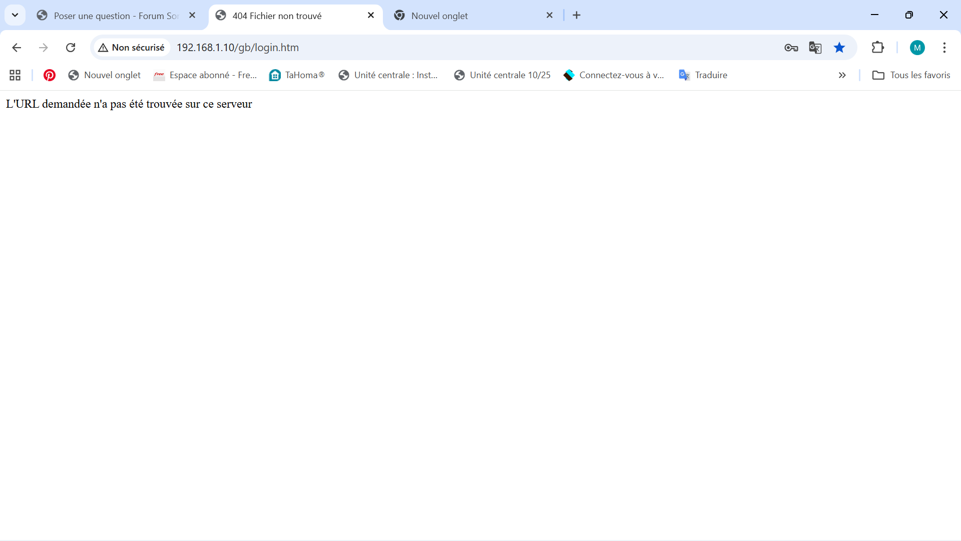

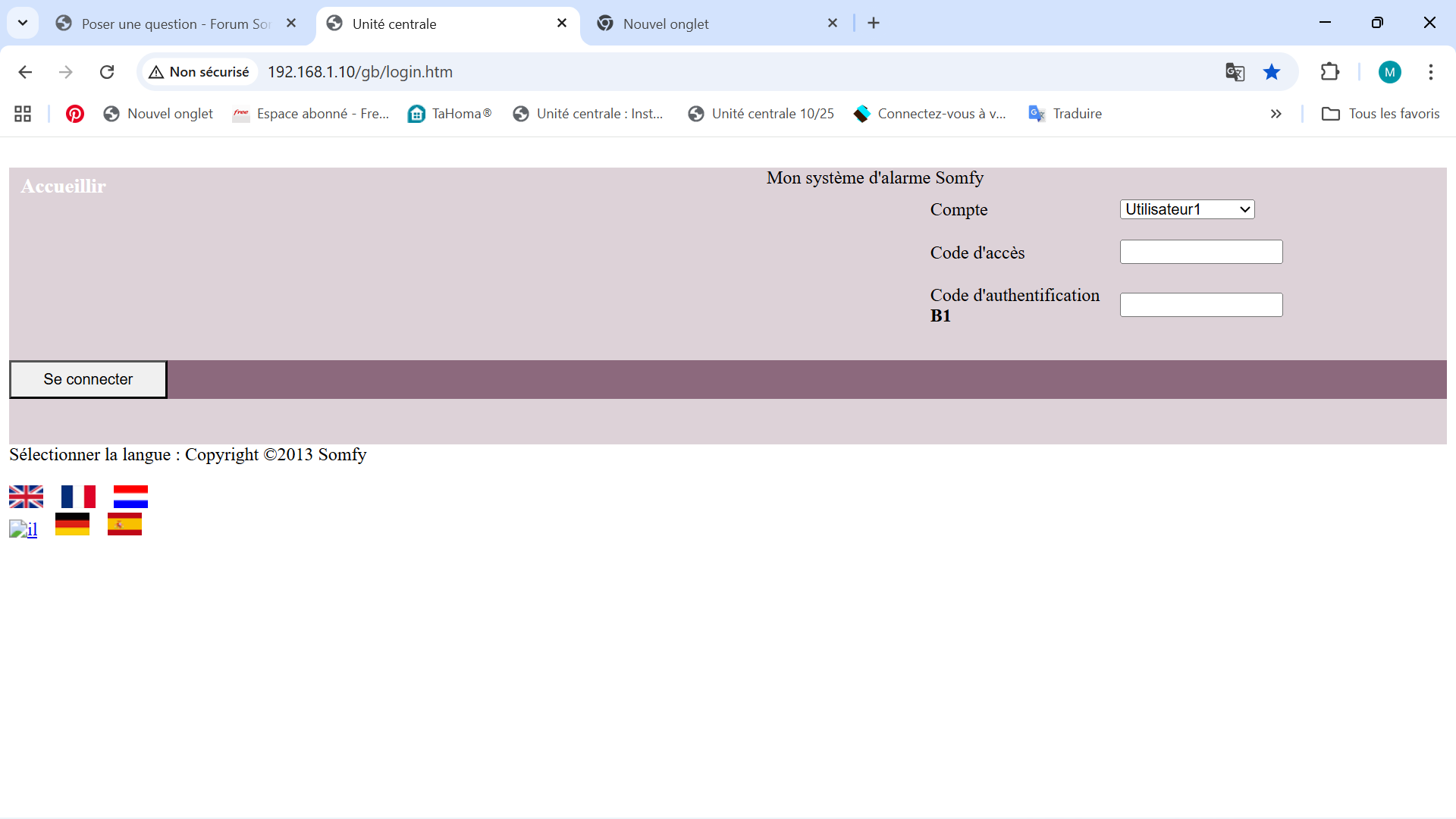

          &lt;div class=&quot;body-bd&quot;&gt;&lt;p&gt;Bonjour,&lt;br /&gt;j e vient vers la communauté depuis 15 jours j&amp;#39;ai un problème avec ma centrale Protexion  GSM je n&amp;#39;arrive plus a connecter depuis l&amp;#39;application, j&amp;#39;ai fait plusieurs mises a ZERO  avec le TUTO de Thomas,cela fonctionne car quand je retourne sur le clavier je récupère le IP qui change ,mais quand je vais sur ordi et je rentre  le  IP impossible de retrouver la centrale quelques pages mais pas l&amp;#39;interface.&lt;br /&gt;Je précise que avec les télécommandes j&amp;#39;active l&amp;#39;alarme, je l&amp;#39;active aussi avec la Tahoma, et je l&amp;#39;active aussi avec les SMS depuis mon smartphone, seulement l&amp;#39;application ne fonctionne pas  et impossible de récupérer la page de l&amp;#39;interface  j&amp;#39;ai essayé avec google et Mozilla.&lt;br /&gt;les ports sur ma boxe sont bien ouverts je retrouve même le IP de l&amp;#39;alarme&lt;br /&gt;si quelqu&amp;#39;un peu m&amp;#39;aider je voudrais bien je possède  une Advanced  mais qui n&amp;#39;as pas toutes les fonctionnalités de la Protexion&lt;br /&gt;Merci par avance&lt;/p&gt;&lt;p&gt;Merci,&lt;/p&gt;&lt;/div&gt;

          &lt;div class=&quot;body-bd&quot;&gt;&lt;p&gt;Merci de votre aide en tout cas.&lt;br /&gt;En désespoir de cause et faute de mieux j&amp;#39;ai fait une réinitialisation du module IP. Tout s&amp;#39;est fait normalement avec changement de l&amp;#39;adresse IP, sauf que rien n&amp;#39;a changé, je n&amp;#39;ai toujours pas accès à ma centrale via mon PC. Et ma box ne reconnait pas le module IP. Donc choux blanc et pas de solution de dépannage hélas!&lt;br /&gt;Encore merci&lt;br /&gt;Marc Morin&lt;/p&gt;&lt;/div&gt;
