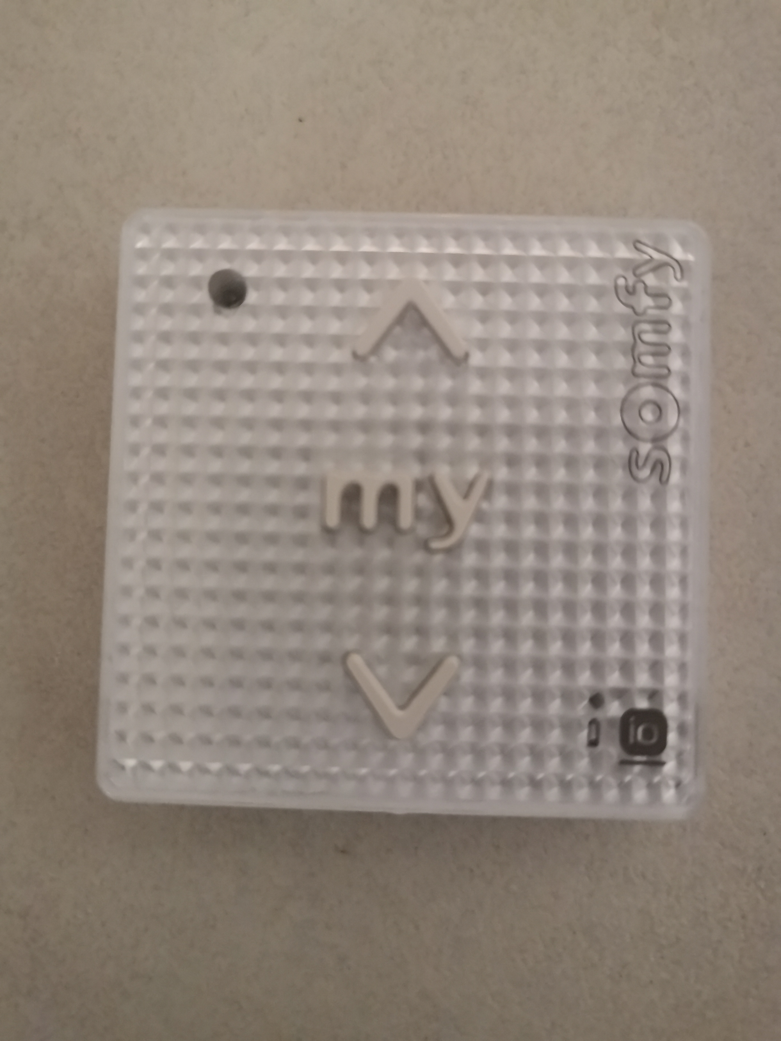

          &lt;div class=&quot;body-bd&quot;&gt;&lt;p&gt;Bonjour Tito, &lt;/p&gt;&lt;p&gt;Je vous invite à suivre cette procédure moteur par moteur : &lt;a href=&quot;https://service.somfy.com/downloads/fr_v5/remplacerune_telecommande_cassee_ou_perdue_vr.pdf&quot; rel=&quot;nofollow&quot;&gt;https://service.somfy.com/downloads/fr_v5/remplacerune_te...&lt;/a&gt;&lt;/p&gt;&lt;p&gt;Bonne journée,&lt;/p&gt;&lt;/div&gt;

          &lt;div class=&quot;body-bd&quot;&gt;&lt;p&gt;Bonjour,&lt;br /&gt;Svp j&amp;#39;ai une télécommande murale somfy io qui commande tous les autres 8 volets de la maison, J&amp;#39;ai au total 9 volets et neuf télécommande murale  Sachant que tous les volets sont sur le même fusible.&lt;br /&gt;Les autres 8 télécommandes ne font encore confugurées. &lt;/p&gt;&lt;p&gt;Merci,&lt;/p&gt;&lt;/div&gt;

          &lt;div class=&quot;body-bd&quot;&gt;&lt;p&gt;Bonjour Mickael,&lt;br /&gt;Oui j&amp;#39;aimerai associer chaque télécommande murale à un seul volet, merci pour ton aide.&lt;/p&gt;&lt;/div&gt;

          &lt;div class=&quot;body-bd&quot;&gt;&lt;p&gt;Bonjour Tito, qu’est ce que vous voulez faire exactement? Reprogrammer les 8 télécommande?&lt;/p&gt;&lt;/div&gt;
