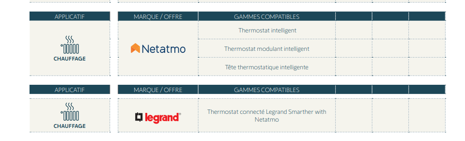

          &lt;div class=&quot;body-bd&quot;&gt;&lt;p&gt;Somfy a arrêté les thermostat V1 et V2 destiné au grand public.&lt;br /&gt;Il ne commercialise que le Thermostat IO via les professionnels.&lt;/p&gt;&lt;p&gt;Pour le grand public, ils ont intégré dans la compatibilité Tahoma Switch deux marques dont c&amp;#39;est la spécialité.&lt;br /&gt;Voir copie écran.&lt;/p&gt;&lt;/div&gt;
