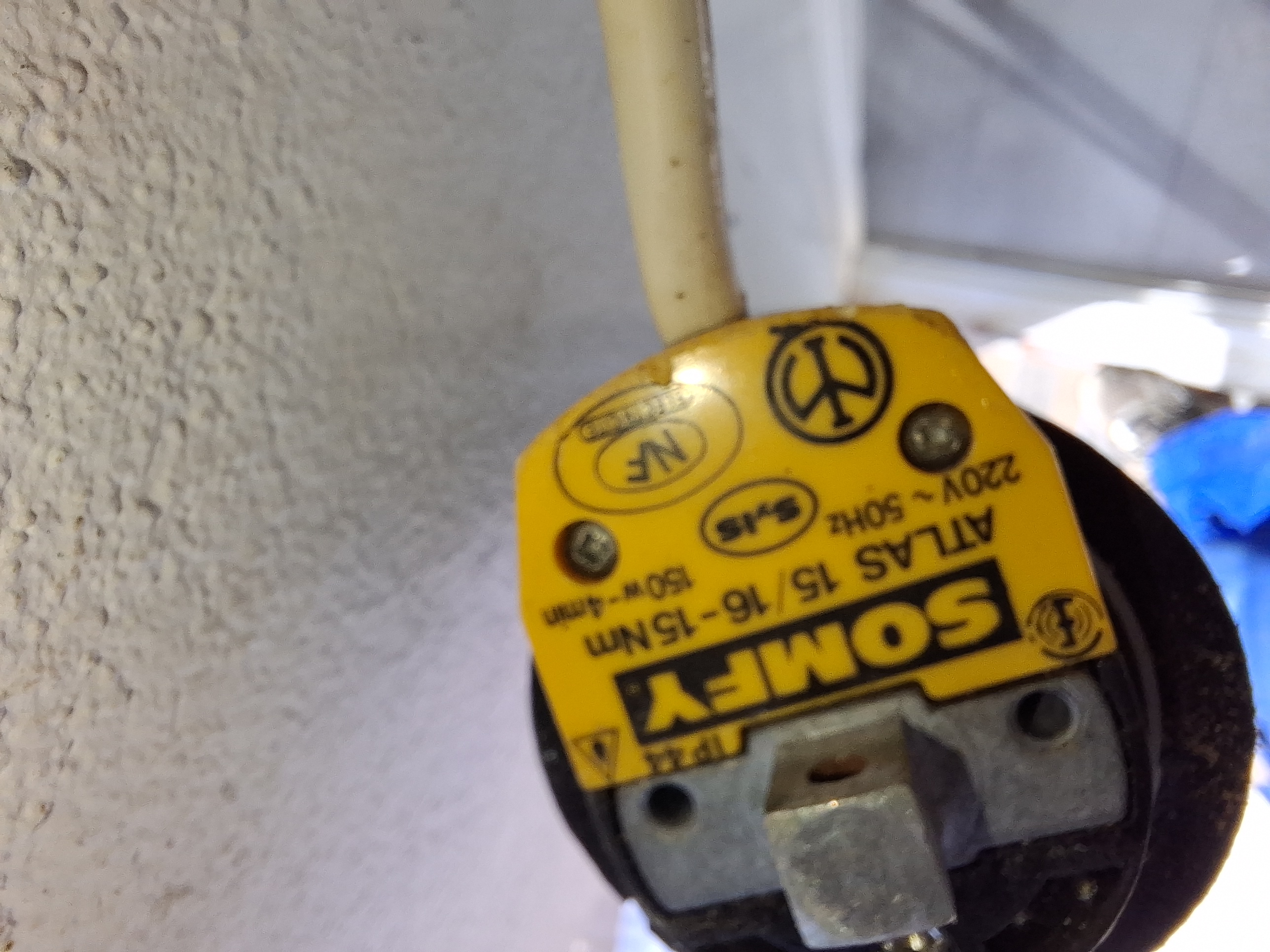

          &lt;div class=&quot;body-bd&quot;&gt;&lt;p&gt;Si l&amp;#39;opérateur perd ses FdC c&amp;#39;est que les roues codeuses sont usées.&lt;br /&gt;Opérateur à remplacer.&lt;/p&gt;&lt;p&gt;Bonne journée&lt;/p&gt;&lt;/div&gt;

          &lt;div class=&quot;body-bd&quot;&gt;&lt;p&gt;Bonjour,&lt;br /&gt;Les reglages fin de course de mon VR Atlas 15/16 filaire  ne se sauvegardent pas .&lt;br /&gt;Quel est le mode operatoire pour un reglage durable ?&lt;br /&gt;Merci&lt;/p&gt;&lt;p&gt;Merci,&lt;/p&gt;&lt;/div&gt;
